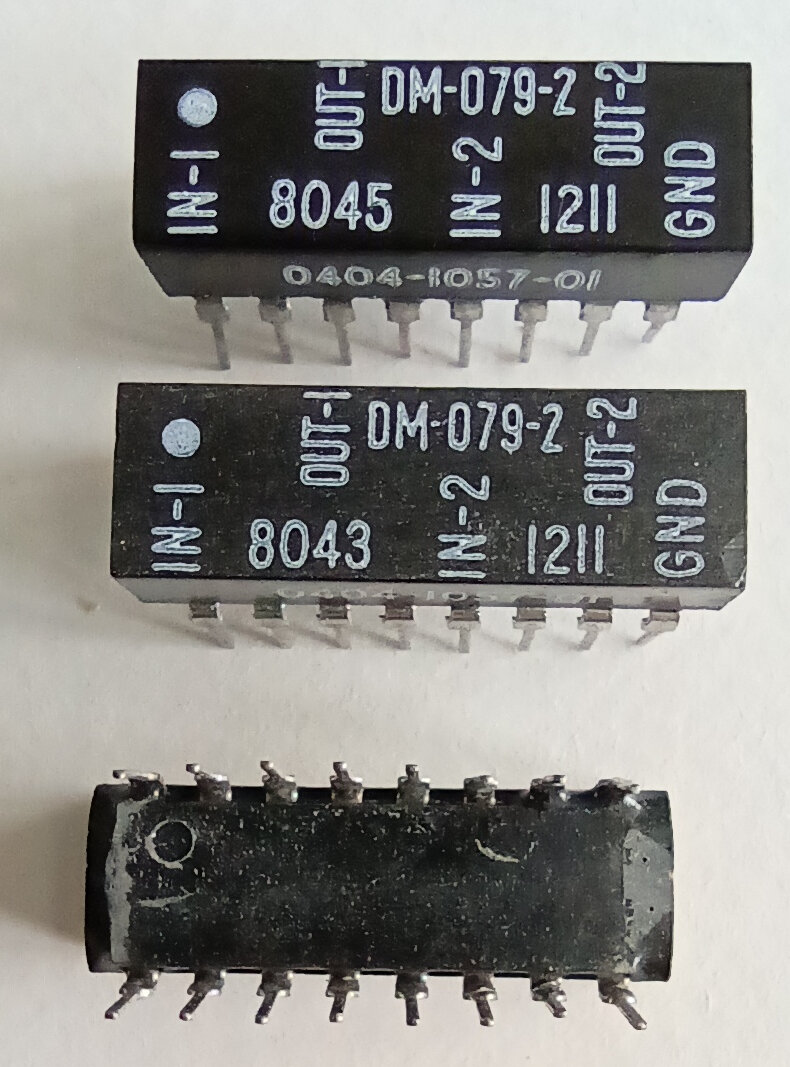

Identification composant DIL-16 : DM-079-2
Qui saurait identifier ce composant ?
Une double ligne à retard ?
Merci,
Marc
Le 0404-1057-01 semble avoir existé, mais la description est plus que succinte…
Toutefois ça peut intéresser un collectionneur généraliste.
si c’est une LAR in out doivent avoir une continuite
cela peut aussi etre un transfo d’impulsions
continuite in masse et out masse
1Ω9 entre in1 et out1
1Ω3 entre in2 et out2
Rien entre in/masse et out/masse
Donc on dirait bien une LAR

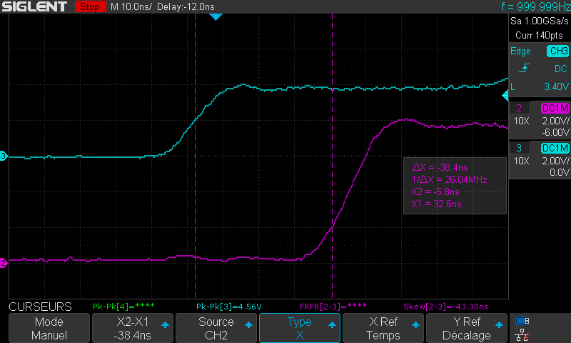

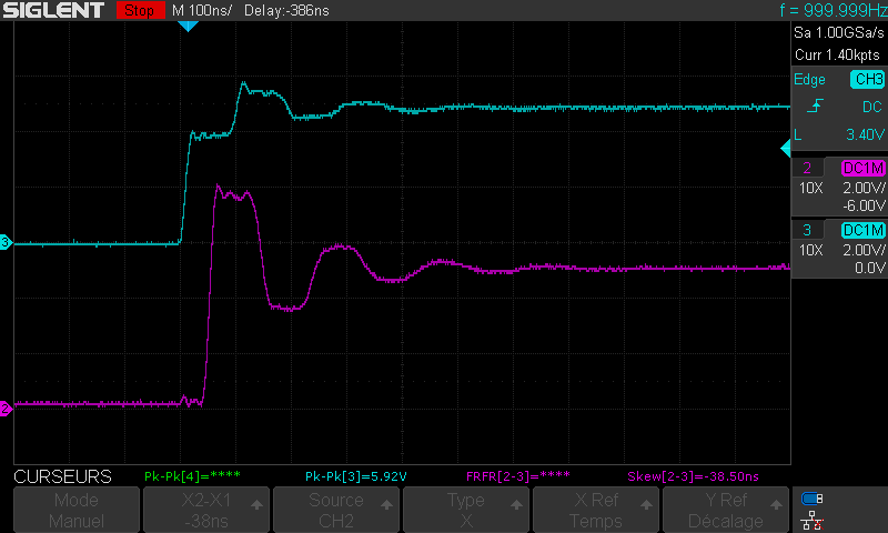

Bon, j’ai fait un test rapide sans précaution particulière en sortie d’un géné 50Ω
Env. 38nS de retard sur l’une et 60nS sur l’autre
