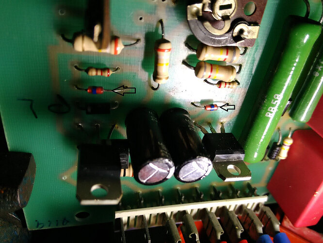

Identification composant
J’ai un doute sur ces composants qui sont sur une carte pour une clôture électrique.
Aucune indication, résistance infinie.
Diodes Zener ou autre ?
un diac
Pour préciser : 2 zeners tête-bêche de 32 volts. Le courant passe, dans un sens comme dans l’autre, si la tension > 32 volts aux bornes du composant
Merci pour l’info.
J’ai cherché sur le net comment les tester avec un multimètre.
Pas trouver en francais, en anglais, mais pas très clair.
Avez vous une astuce?
Plus exactement quand on a atteint le seuil de déclenchement de 32V la tension directe de conduction fait moins de 1V : phénomène de résistance negative.
Jean-Louis
P.s : avec multimetre on ne peut les tester…il faut leur appliquer au moins 32V pour qu’il declenche et conduise.
Merci, j’ai essayé en position 20 mo, je vois 5 mo et puis ça descend mais je ne sais pas interpréter cette mesure !!!
Avec un multimètre on ne peut pas les tester, à moins qu’ils ne soient en CC.
Il faut une alim qui puisse sortir dans les 35V
