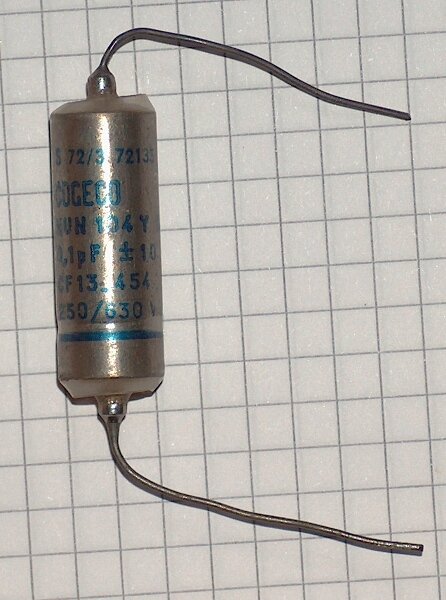

J’ai en ma possession une douzaine de condensateurs COGECO apparemment non polarisés marqués en clair (photographie jointe). Toutefois, l’indication de tension me laisse perplexe : 250 / 630 V = . S’agit-il des tension de service / tension de pointe ou d’autre chose ? Cette question, car cela m’arrangerait bien de pouvoir les utiliser pour la restauration poste Pathé modèle 7 dont la haute tension flirte justement avec les 250 V.
  • Boîtier métal gainé de plastique translucide.
  • Extrémités fermées par une résine.
  • Le marquage :
    S 72/3 721135 C
    COGECO
    HUN 104 Y 2H
    0,1 µF 10%
    CF13 _ 454 _ 2
    250/630 V =
Que la tension de service soit 250 V ou plus, n’oubliez pas qu’il s’agit de condos au papier d’un certain âge et dont la fiabilité dans le temps n’est pas bonne…
Je ne les utiliserais pas sous une tension qui peut dépasser 250 volts !

Cela peut être 250V ~ et 630V = donc 250 V alternatif et 630 V continu.
J’ai utilisé il y a peu quelques condensateurs COGECO type CF13 dans une restauration de téléviseur des années 50 après avoir vérifié l’isolement de ces condensateurs qui étaient excellents.
Ils semblaient bien meilleurs que les papiers habituels et manifestement de qualité professionnelle.

Prudence quand même, surtout que la tension de service n’est que de 250 V et 630 V est la tension d’essai TE.
Il y a probablement plus de 250 V à vide sur le montage (poste radio) auquel il est destiné…

L’indication sous la marque est probablement celle de l’année de fabrication et du numéro de lot donc 1980 pour les miens et probablement 1972 pour les COGECO.
Pour la tension, sur les SIC-SAFCO, 630V c’est a priori une tension de service.
Pour les COGECO, il faudrait retrouver des documentations du fabricant donnant l’ensemble des caractéristiques pour lever le doute ou trouver les caractéristiques de la « norme » ou du « type » CF 13 car le marquage diffère légèrement d’un fabricant à l’autre.
Sur les COGECO bleus, c’est marqué sans ambiguïté par exemple TS 1600 = et TE 4000 =
Et dans le doute, mieux vaut ne pas prendre de risques…

Finalement, le doute subsistant sur la tension de service , je vais réserver ces condensateurs pour un autre usage. Pour mon Pathé 7, je vais m’en procurer d’autres isolés à coup sûr à plus de 250V.
Toutefois, je reste curieux de savoir ce qu’il en est exactement de cette indication de tension, mais comme le mentionne Christophe, il faudrait certainement retrouver la documentation du fabricant…
