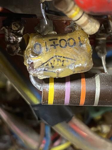

Bonjour, peut etre quelqu’un peut me renseigner, je dois remplacer ce condensateur sur ma tevea de 1966 et j’ai un doute quand a sa valeur. Il est marqué 100 + ou - 10 .Une patte de celui ci est connecté sur une patte du support de la ECF 80 et l’autre sur une barrette (bornier ) en dessous.Merci
100pF± 10pF
c’est un mica dans le circuit d’accord en general vaut mieux pas toucher
N’importe quel condensateur au mica ou céramique de 100pF peut faire l’affaire et il y a peu de chances pour que celui-ci soit défectueux, malgré son apparence.
