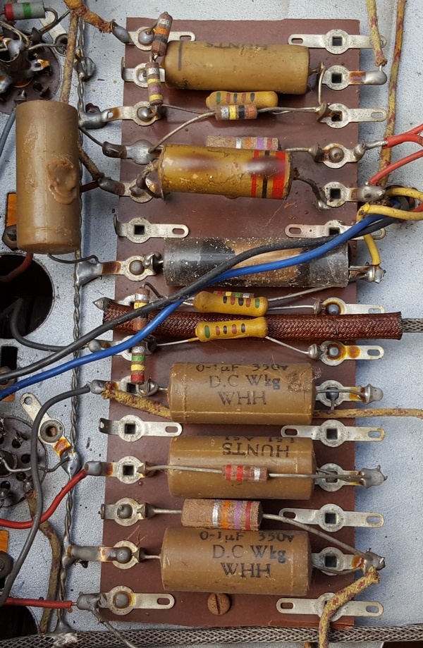

j’aimerais identifier un condensateur dont le marquage est le suivant : 0-1µF 350V D.C WKG (voir photo ci-jointe)
L’un d’eux est fendu et je vais devoir le remplacer.
Est-ce que je dois comprendre 0,1 µF ou 1µF ?

  • faut-il les remplacer tous?
  • si quelqu’un peut me donner la valeur de celui du dessus avec les couleurs rouge-noir-rouge?
    Il a « coulé » faut-il le remplacer?

0,1 µF.

Le composant rouge-noir-rouge est une résistance, valeur 2 K Ohms. Assez grosse d’ ailleurs: 2 ou 3 Watts.
Une résistance ne peut pas couler: la contrôler avec un multimètre pour voir si elle n’ a pas changé de valeur…
Tous les condensateurs de la plaquette seront à changer à part les 3 petits.
La « coulure « provient certainement du condensateur a gauche , il devait être place au dessus de la résistance et la cire a fondu a cause de la chaleur dissipée
bonjour. Un contrôle des résistances agglomérées ne serait pas un luxe.
@F6CER, oui c’est certainement cela. On voit encore la trace sur le condo^^

oui, je confirme
  • Le condo en question fait bien 0,1 µF
    (a remplacer vu son âge)
  • La résistance qui a des traces de coulure a en fait du bien chauffer, et faire fondre la cire d’un (ou des) condo(s) a son voisinage
    (a vérifier, et au besoin a remplacer par une résistance d’une puissance largement dimensionnée pour moins chauffer )
