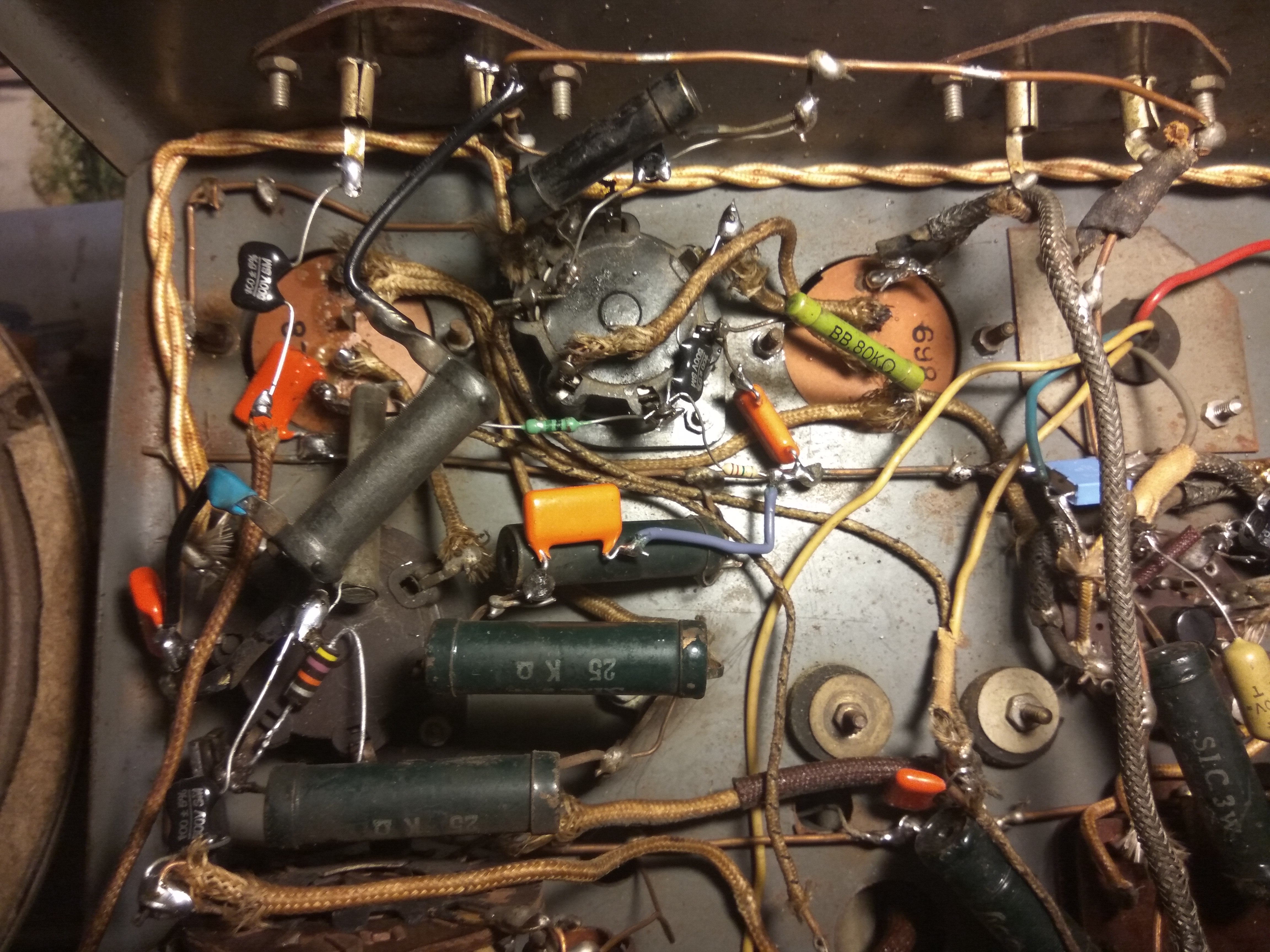

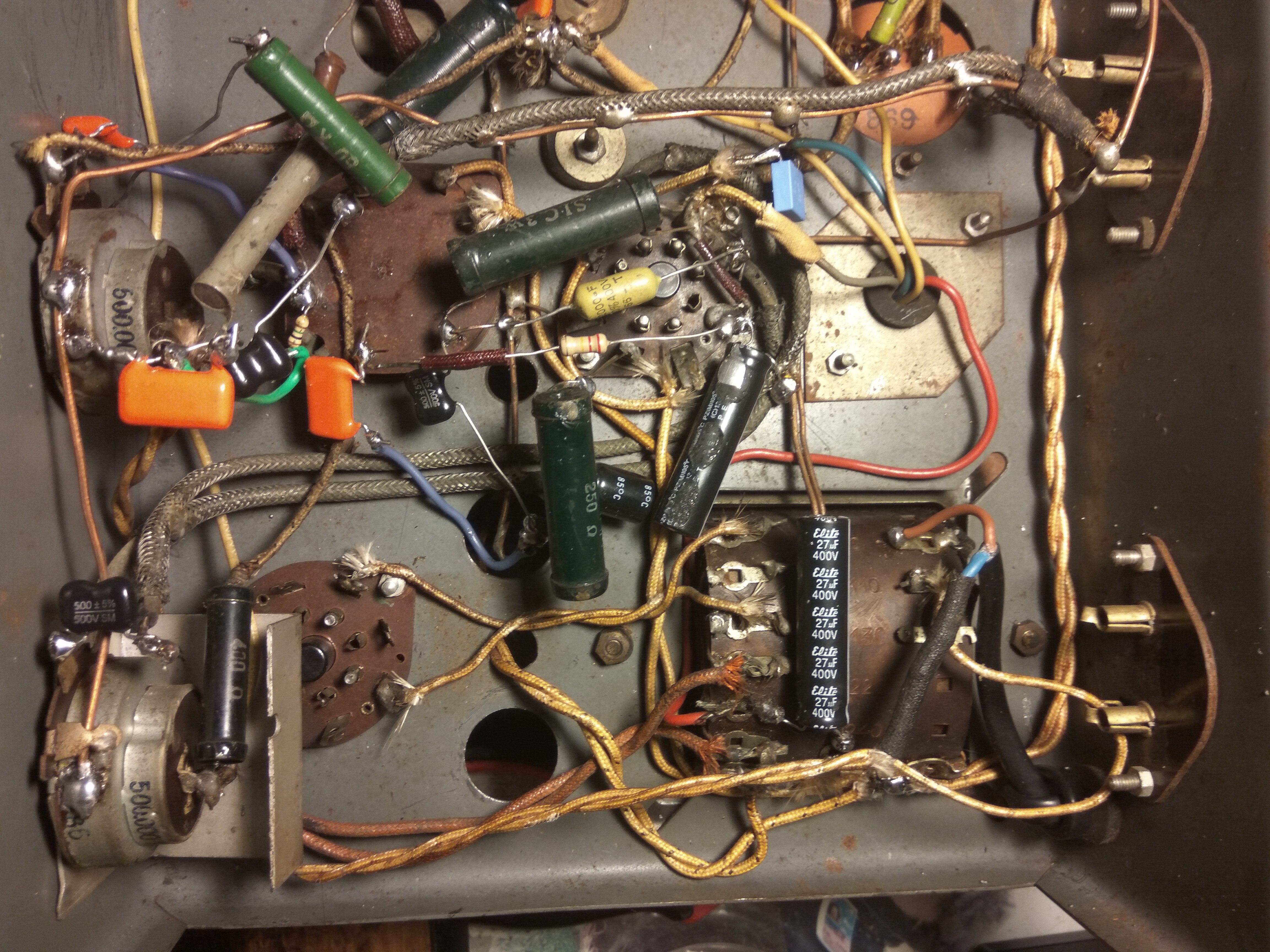

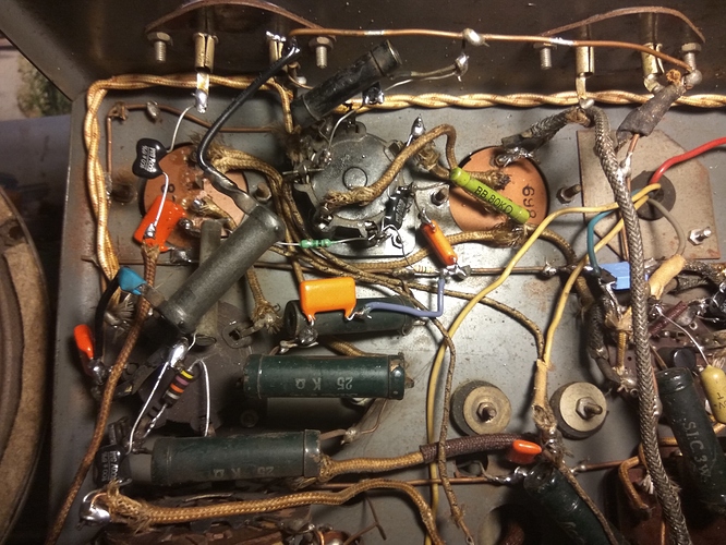

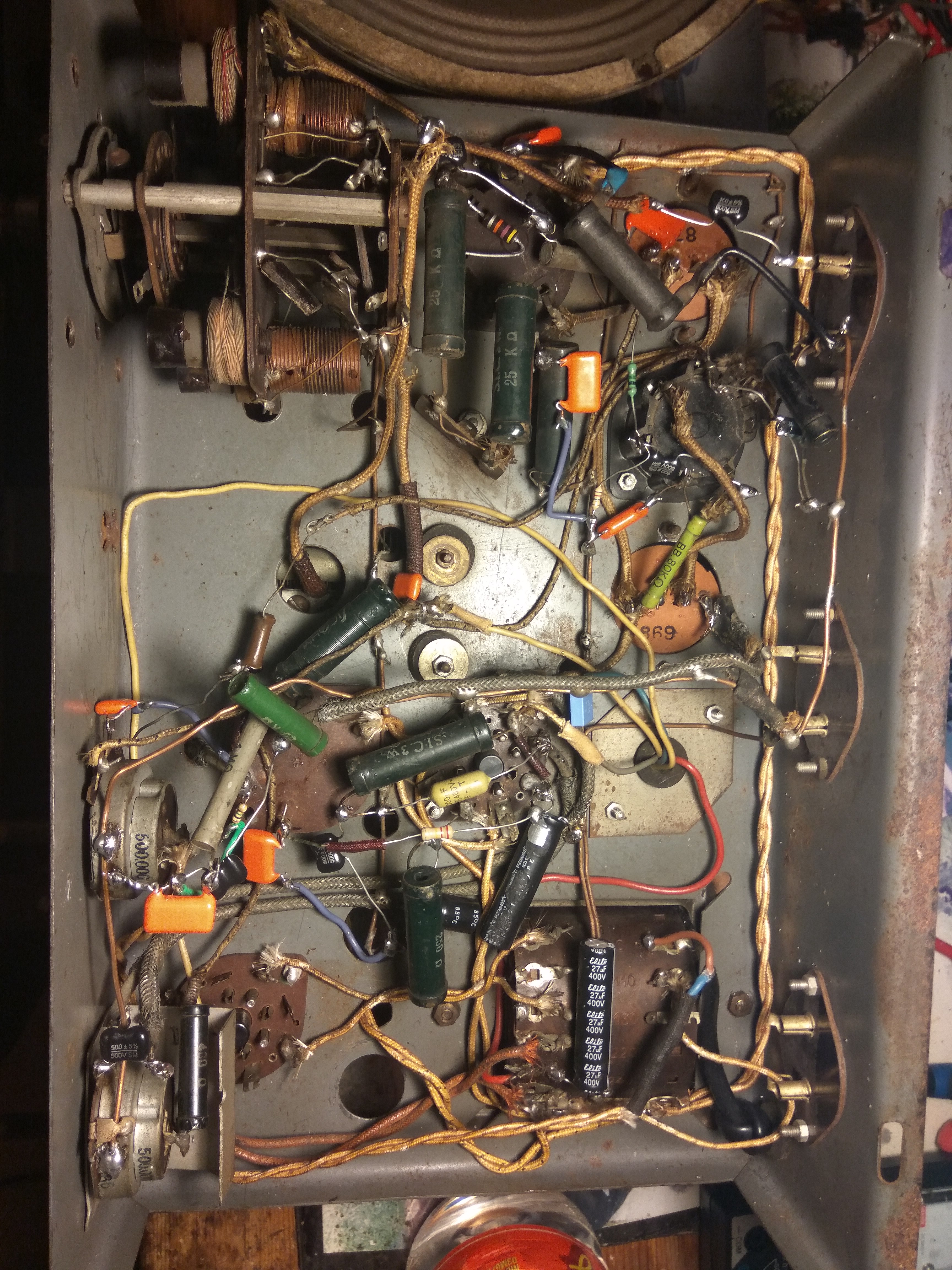

voici des photos de la bete.
un méli-melo de composants qui, a mon avis, as été monté par un artizan avec des fonds de tiroirs…je me demande si un jour il as fonctionné correctement ?
Si, si! Moi je l’ai entendu fonctionner correctement!
Est ce que tu connais au moins la valeur de la MF de ce poste?
Si non marquée sur le blindage des TRs MF, c’est parfois marqué sur la plaquette bakélite de leur cul.
Il y a des chances que ce soit 472 KHz mais il faut en être certain.
Sinon, comme il te l’a déjà été dit, tu te paies un bon inductancemètre pour mesurer les selfs des TRs MF, etc…
Pourquoi t’as pas vérifié si l’oscillateur local n’était pas en panne? Parce que tu sais pas faire? Y’a pas de honte à çà non plus, si c’est le cas t’as qu’à le dire on t’expliquera, c’est tout simple( ton multimètre et une résistance d’un mégohm au bout d’une des pointes de touche et tu regardes s’il y a une tension sur la grille de la triode du tube changeur de fréquence.)
