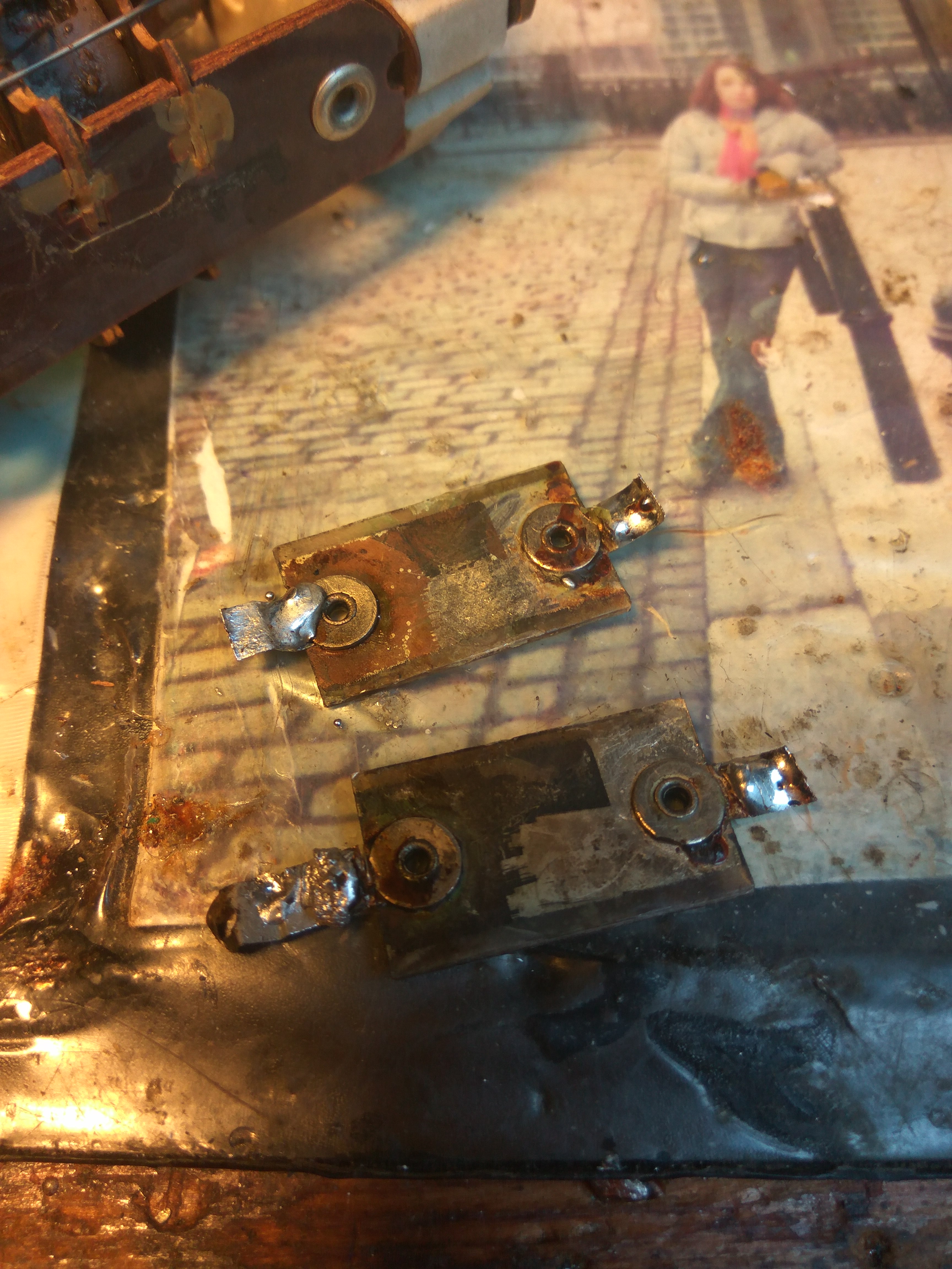

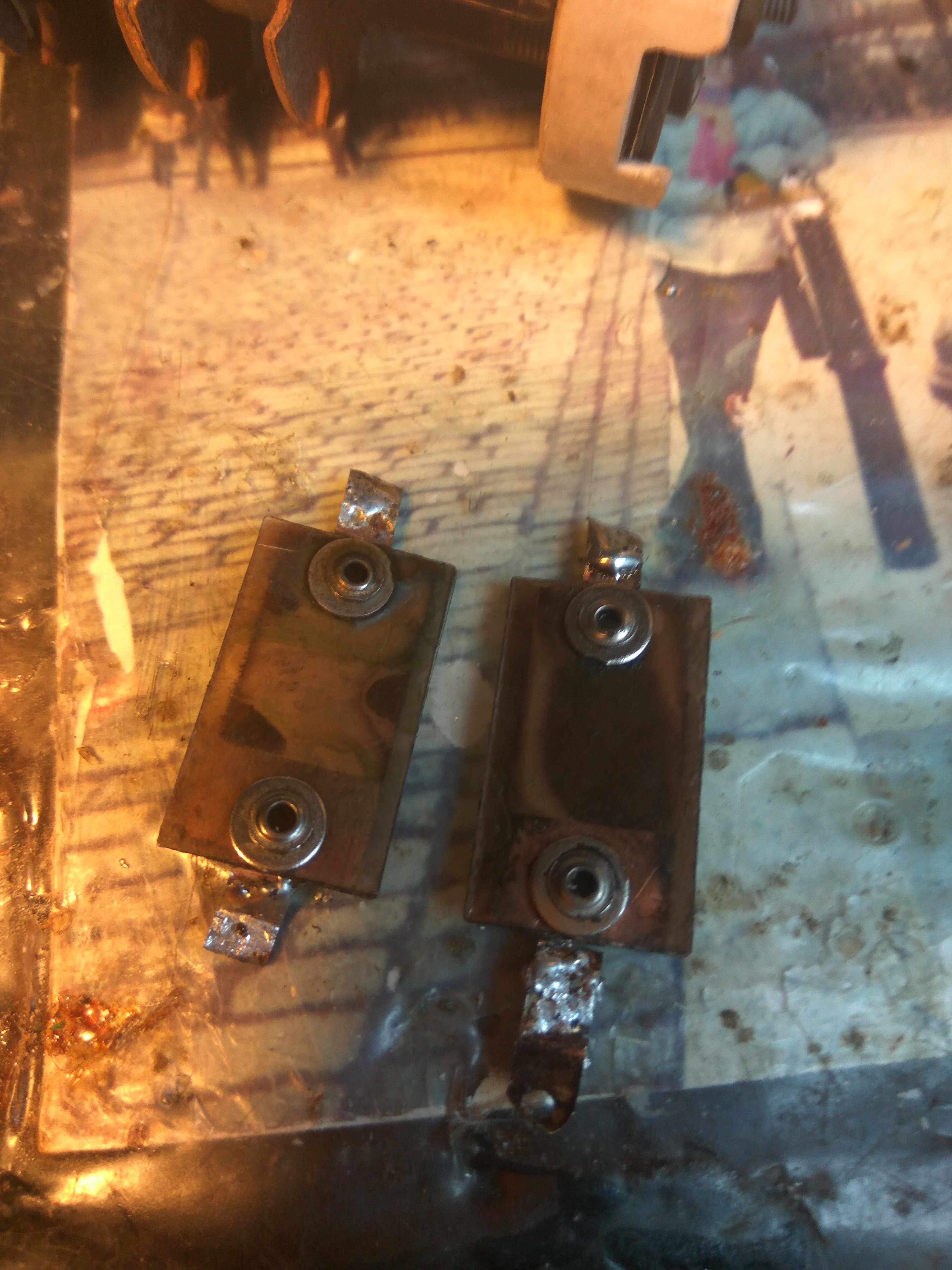

bonjour,
j’ai un sérieux problème : les condensateurs micas joint en photos ne sont pas marqués.
quelles sont leurs valeurs afin de procéder a leurs changements ?
le poste possède le jeu de tubes suivants : 80, 6M6 (remplacée par 6L6), 6Q7G, 6K7G, 6A8G.
j’ai trouvé en comparaison un de 500 pF et un autre de 100 pF… la taille du 500 pF est identique a ceux qui sont non marquées…est-ce cette valeur qui faut prendre ?
deux micas sont présent dans chaque transfo FI.
il y as deux transfos FI.
les micas des deux transfos FI sont identiques en tout point de vue.
le poste est un poste artisanal en cours de restauration.
je suis sur et certain que les condensateurs micas sont HS (ils ont chauffé, ils sont mal serties,
cosses oxydées…)
C’est courant pour les transfos FI que les condos ne soient pas marqués…
Leur valeur : autour de 200 pF, a déterminer par essais de plusieurs valeurs avec un géné HF pour voir sur quelle fréquence résonnent les transfo FI, ça demande pas mal d’expérience…

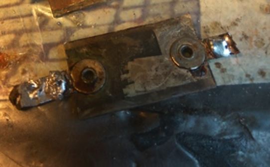

Les micas que vous avez sont du type "grattables"
A cause de cette particularite ils ne sont pas enrobes de cire protectrice donc tres sujets a des problèmes de corrosion dus a l’humidite…
On utilisait ce type de condensateurs réglables par grattage de la couche argent superieure dans les transfos FI, car cela permettait au constructeur des dits transfos de compenser les dispersions de caractéristiques des noyaux poudre de fer et mettre le noyau filetté exactement a mi course.
Sortir les capas du blindage peut amener des accrochages en FI.
Seule solution remplacer les deux capas par de petits ajustables sous le chassis ( proceder un MF a la fois pour limiter les risques d’accrochage).
Regler soigneusement le transfo MF en s’assurant que le noyau reglable est bien en position mediane.
Mesurer les valeurs trouvees et mettre des capas fixes dans le transfo ou si les ajustables rentrent dedans les utiliser tels quels ( mais il faut avoir ai moins 4 capas ajustables susceptibles d’etre integrees dans les transfos)
Operation delicate necessitant un certain doigté et une grande patience…

j’ai fait mesurer les micas a l’aide d’un capacimetre de laboratoire.
un se trouve a 96 pF et ne bouge pas.
pour l’autre ça se corse…le diélectrique est décollée je trouve au repos 40pF et en appuyant dessus avec une tige isolée 220pF…:astonished:
une valeur de 100 pF vous parait-elle juste pour les deux cotés (en théorie) ?
du coup ça doit être pareil pour le second transfo FI ou pas ?
est-ce symétrique les transfos FI cotée association bobine-condensateurs ?

En l’occurrence, le condo mesuré faisait 3 pf au lieu de 200 ! J’ai simplement frappé un léger coup de marteau sur les œillets de fixation, à l’aide d’un emporte-pièce d’environ 4 ou 5 mm de diamétre…Nouvelle mesure : 197 pF…On ne peut faire mieux.
@radiocomm3 : les œillets tienne très bien…un des condensateur est « cloquée » au centre…
mais les condensateurs de l’autre transfo FI ont l’air bon je vais les dessouder et les emmener afin de les mesurer et ainsi tous les changer :relaxed:
Moi aussi , les rivets paraissaient bons, mais avec le temps, ils se déforment et le contact devient mauvais… Ne vous fiez pas aux apparences !
Oui, en principe les transfos FI sont symétriques et la valeur du condo est le même valeur des 2 côtés.

J’ai fait mesurer les deux autres micas de l’autre transfo FI :
112 pF et 116 pF.
Donc je pense prendre soit des 120 pF soit des 100 pF…tout dépends des valeurs normalisés et comment sont régler les transfos FI.
Il se peut que ce soit entre les deux et même pas tout a fait les mêmes valeurs.
Ce sont des grattables comme on peu le voir sur votre photo
A moins que ce ne soit une illusion d’optique due a la photo mais directement de visu cela devrait etre facile pour vous de voir s’il y a ou non des traces de grattage sur une des faces.
