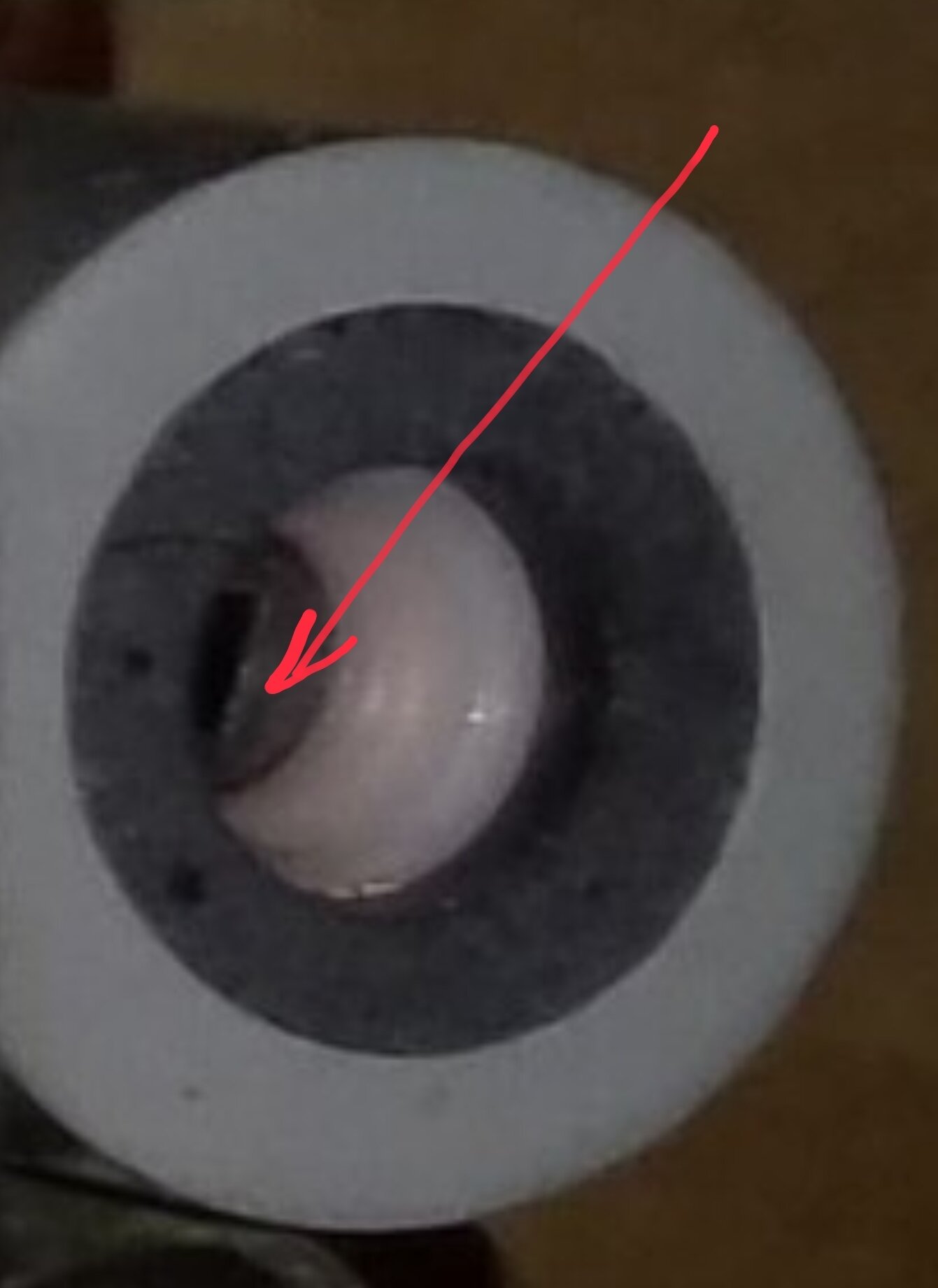

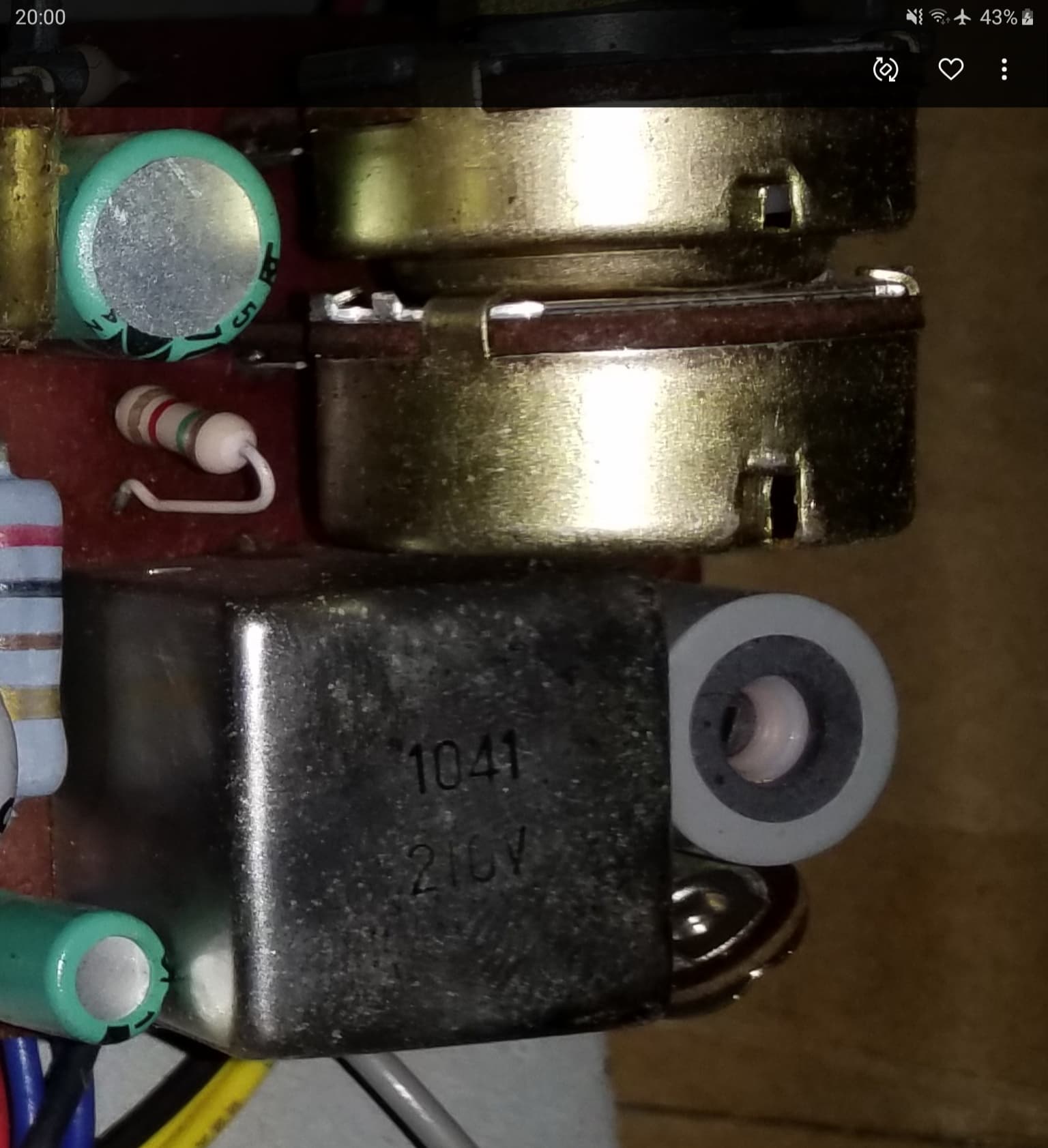

Savez vous quels sont ces 2 composants :
le carré métallique et le tube juste à côté.
Le tube cylindrique est un transformateur audio?
Sur le carré métallique il est indiqué « 1041 210v »
Sur le tube 473Z
Merci
En nous disant de quel appareil, marque et modèle il s’agit, nous pourrions trouver peut-être un schéma et vous en dire plus …
On dirait qu’il s’agit d’une bobine ici, avec un noyau de ferrite …

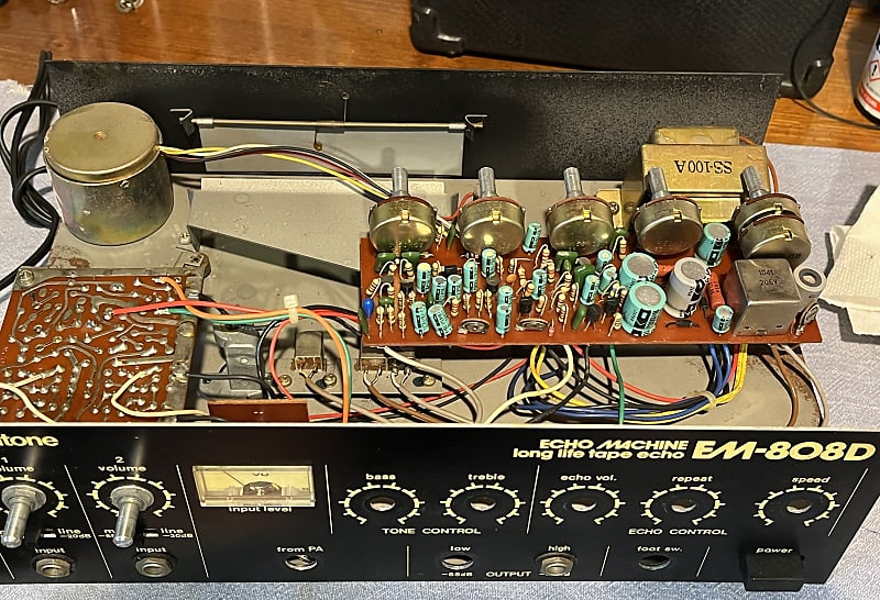

C’est un écho à bandes de marque Redson (modèle EC-25).
Il a été décliné sous différents autres noms :
Kastam ss-102
Guyatone EM-808D

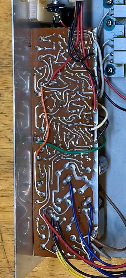

Je suis en train d’étudier le circuit pour le réparer.
J’ai trouvé des photos ici :
Le potentiomètre proche de ces deux composants est celui de la vitesse de défilement de la bande « speed », c’est la seule chose que j’ai pu observer.
Exact. comment as tu deviné ?
Je n’ai pas deviné, j’ai simplement observé les photos du lien trouvé avec Google que j’ai posté au message précédent.

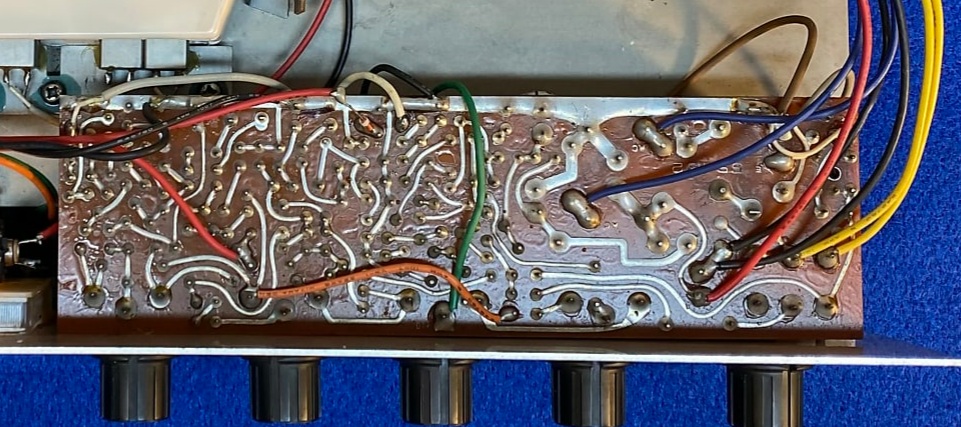

Le circuit imprimé n’est pas très compliqué, un relevé du schéma est relativement facile lorsque on a l’appareil a disposition et un peu d’habitude …
D’accord.
Oui c’est ce que je compte faire. tout fonctionne sauf la lecture et ou l’enregistrement du son sur la bande.

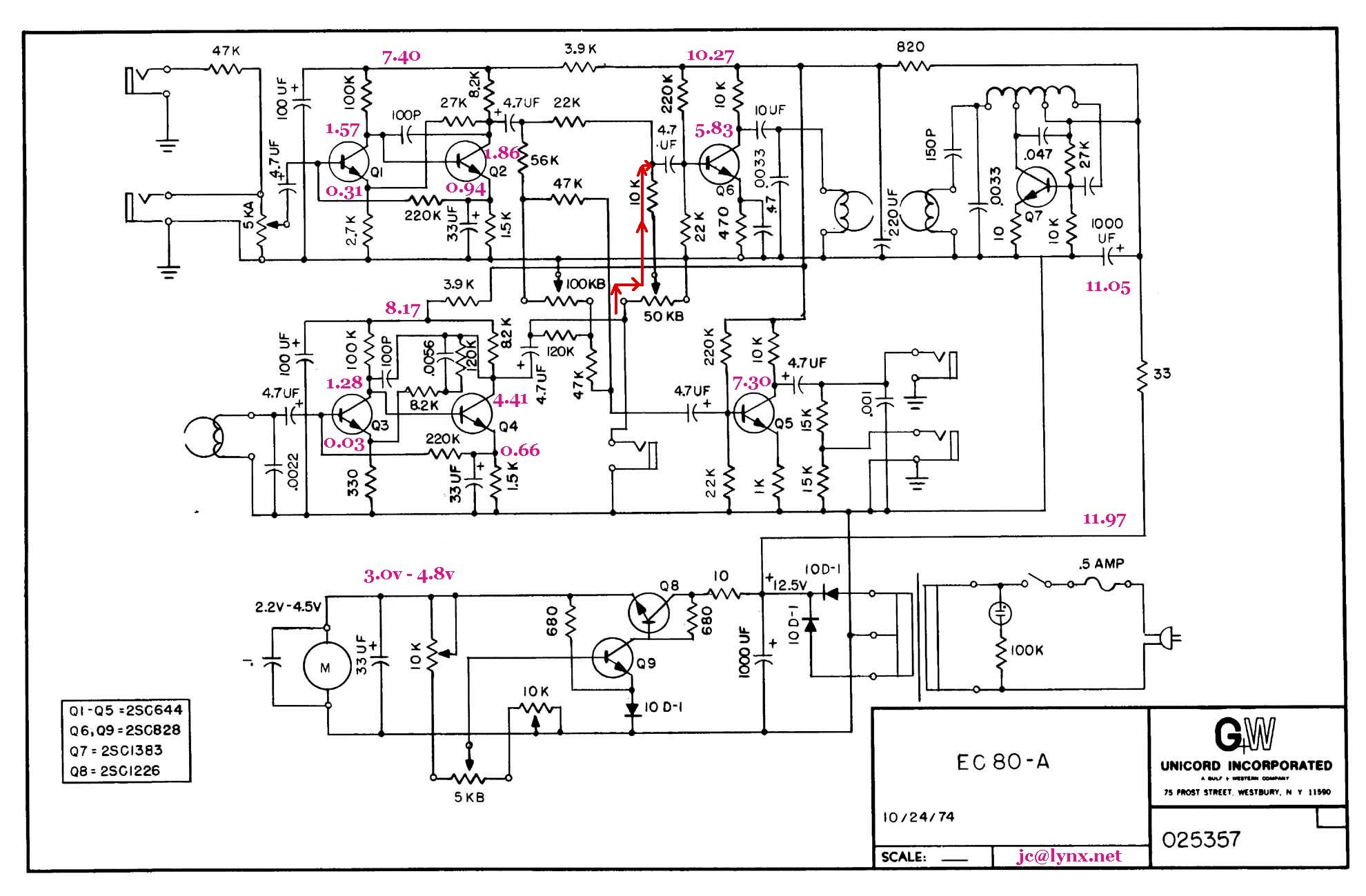

C’est à dire l’oscillateur d’effacement et la prémagnétisaion en francais, des circuits qui sont dans tous les magnétophones.
En exemple un schéma simple d’une chambre d’écho magnétique à transistors Unicord EC-80:
L’oscillateur d’effacement est en haut au coin à droite, avec le transistors Q7.
Il faut premièrement nettoyer les têtes magnétique avec de l’alcool isopropylique (ou alcool à brûler si vous n’avez que cela).
Ensuite vous pouvez contrôler avec un oscilloscope si le signal arrive sur la tête d’enregistrement (en principe tête du milieu).
Merci, super le schéma. la lecture se fait au niveau de Q6?
non Q1 Q2 Q6 c’est l’enregistrement et Q3 Q4 la lecture et Q5 l’ampli melangeur de sortie
Q8 Q9 l’alimentation regulée
Merci beaucoup !
J’en demande peut-être trop mais, à quel endroit est générée la sinusoïdale porteuse?
Ce n’est pas trop demander, mais tu ne sembles pas trop comprendre le schema et les explications.
Pour que l’on puisse t’aider utilement, il faut juste que l’on comprenne ce que tu sais et ce que tu ne comprends pas.
Pour ta question: c’est Q7 et ce qui est autour qui compose l’oscillateur comme indiqué par Henry-Louis.

en lecture l’oscillateur est arrêté
en enregistrement il envoie cette fréquence qui se situe entre 50 et 100 kHz environ, plein pot à la tête d’effacement, et une partie atténuée de cette fréquence est ajoutée (ou superposée) à la musique à enregistrer directement sur la tête d’enregistrement, ça polarise magnétiquement la bande, sans ce procédé la distorsion est à son maximum, car l’aimantation ne serait pas linéaire
tous les magnétophones analogiques sont comme ça
comment se fait la bascule on/off de l’oscillateur?
Il fonctionne en permanence, la bande passe devant la tête d’effacement alimentée en signal ultrasonique, pour enlever l’enregistrement précédent, puis devant la tête d’enregistrement pour enregistrer le signal audio et ensuite devant la tête de lecture pour lire le signal qui vient d’être enregistré avec un retard, ce qui donne l’écho.
bien il doit fonctionner en permanence puisque l’appareil enregistre en continu sur le bande
