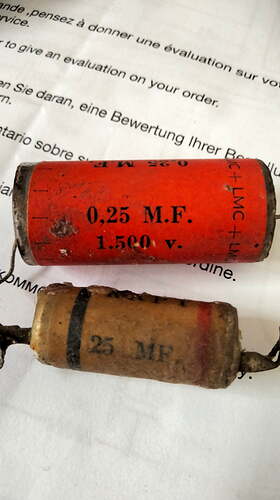

j’ai besoin de vos lumières pour donner la valeur de ces 2 condensateurs
celui marqué 25MF tension 50v je pense à 25µF?
mais celui marqué 0.25 M.F. 1500V polarisé je ne sais pas
voir photo
Merci
voir photo
0,25 uF /1500V pour le premier … quand il était neuf, c’est probablement plus le cas aujourd’hui!
oui 25uF pour le second ( à l’époque aussi!)
Jean-Louis
le premier non polarise
le deuxième polarisé
remplacer par un 220nF 400v papier ou céramique
et l’autre un petit 22µF 63V chimique fera l’affaire!
Merci pour les réponses ,c’est celui non polarisé qui me faisait douter car il y a + et - d’inscrit sur le boitier
encore Merci
Denis
Le « - » correspond à l’armature extérieure est a relier de préférence coté masse (si c’est le cas)
Merci Radioman pour l’info
Je me rappelle de condensateurs « papier ou araldite » qui avait une bague noire à une extrémité à conseiller de cabler cette extrémité côté masse ou potentiel bas.

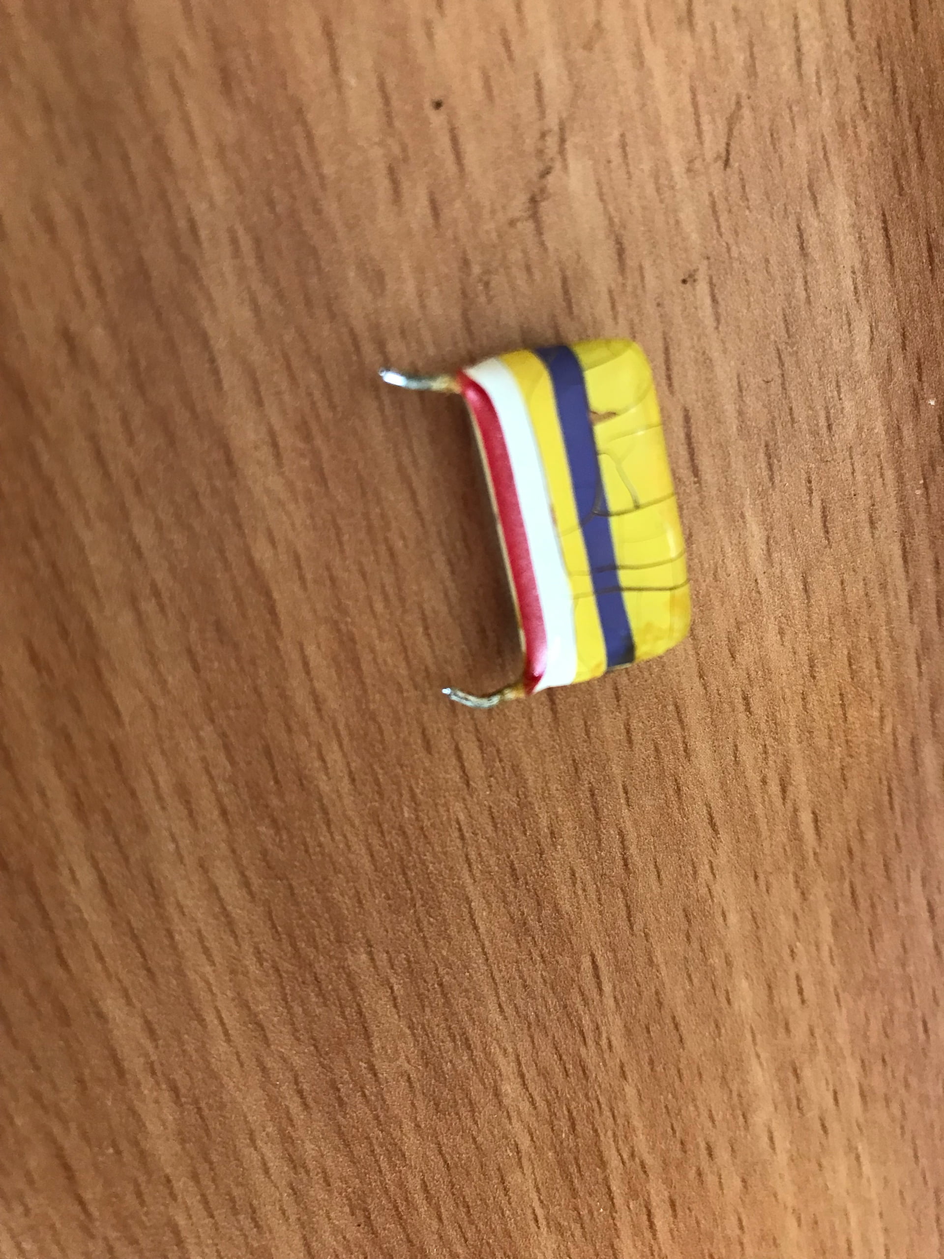

Je ne suis pas bien habitué à ce type de condo.
C’est bien un 4,7µf ?
C’est sur un circuit ampli (25v max), puis-je le replacer par un électrochimique polarisé (max50v) que j’ai en stock?
Merci.
Le code couleur est le même que pour les résistances.
https://www.dcode.fr/code-couleur-condensateur
Le remplacement doit se faire à l’identique.
Non, c’est un 47 nF, si me me rappelle bien les infos se lisent du sommet vers le bas, donc, gros jaune= 4, violet =7, jaune *4
bonjour
exact 470.000pf 250 volt
http://www.tsf-radio.org/pg.php?p=5#Marquage%20r%C3%A9sistances%20condensateurs%20VDR%20CTN…
Le remplacer temporairement et dans le bon sens.
Merci a vous tous.
Il me reste le doute de la valeur :
moi je croyais : 4.7µF
Stecha : 47nF
Omale : 470nF
Me voulà bien embêté ;-))
@le-bleu
Comme d’hab, je vais trop vite, c’est bien, 470nF
faut etre mefiant il a existe plusieurs types de codage dont certains a lenvers
Je confirme. 470 nF Philips.
Merci à vous !!!
(0.47µ, cela m’arrange bien car je dois en avoir en MKP ou MKT, donc autre chose que du « chimique » en remplacement)
Encore merci !
