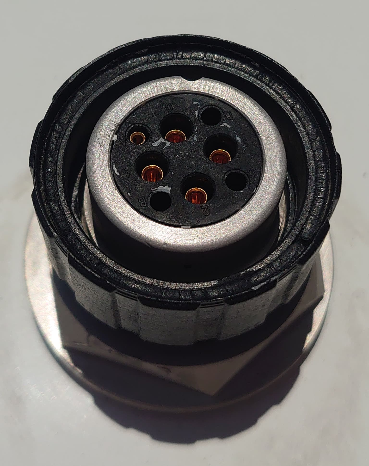

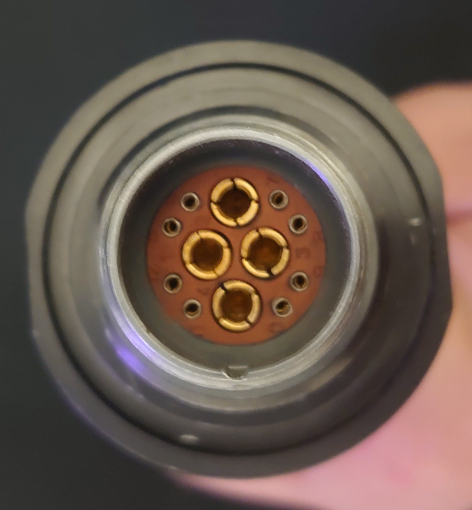

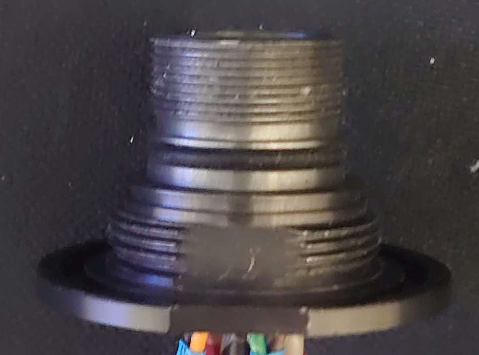

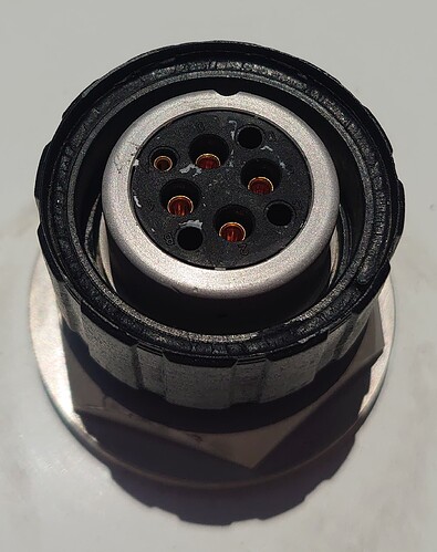

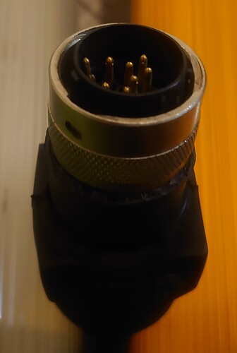

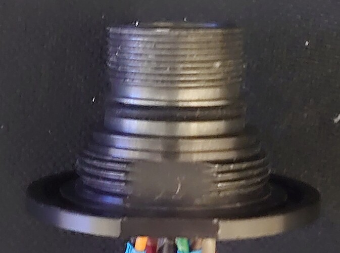

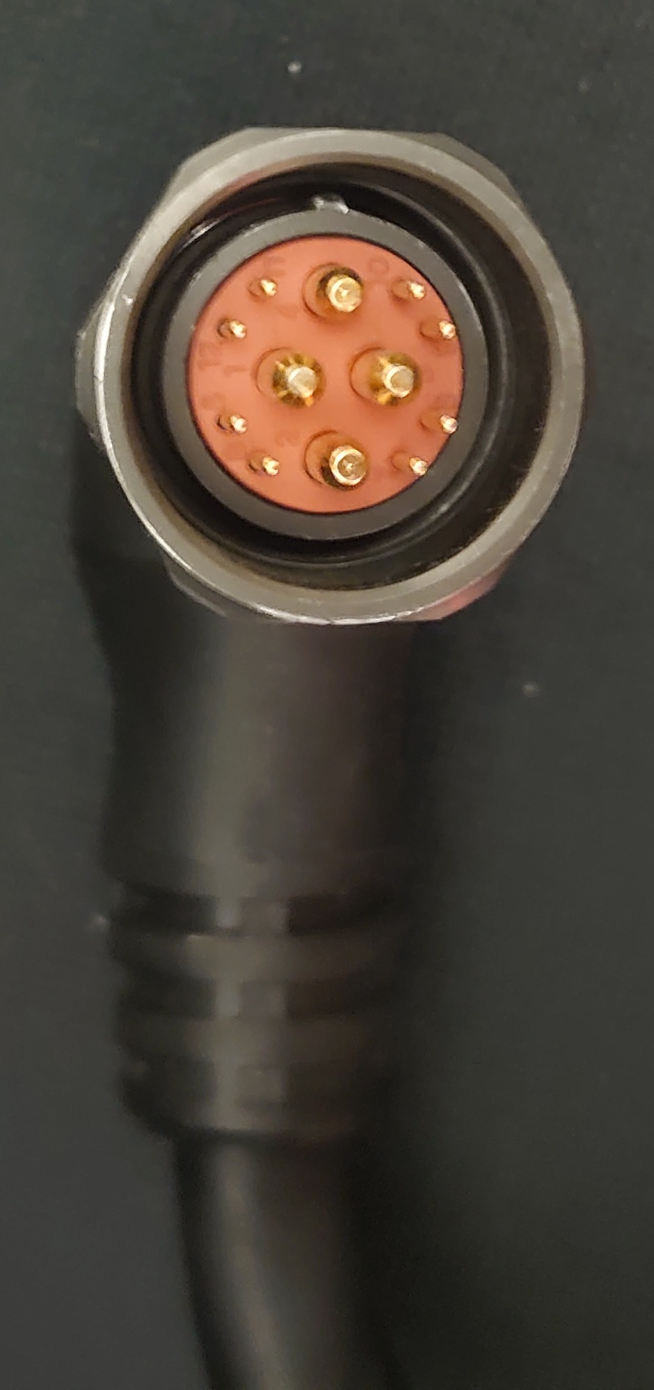

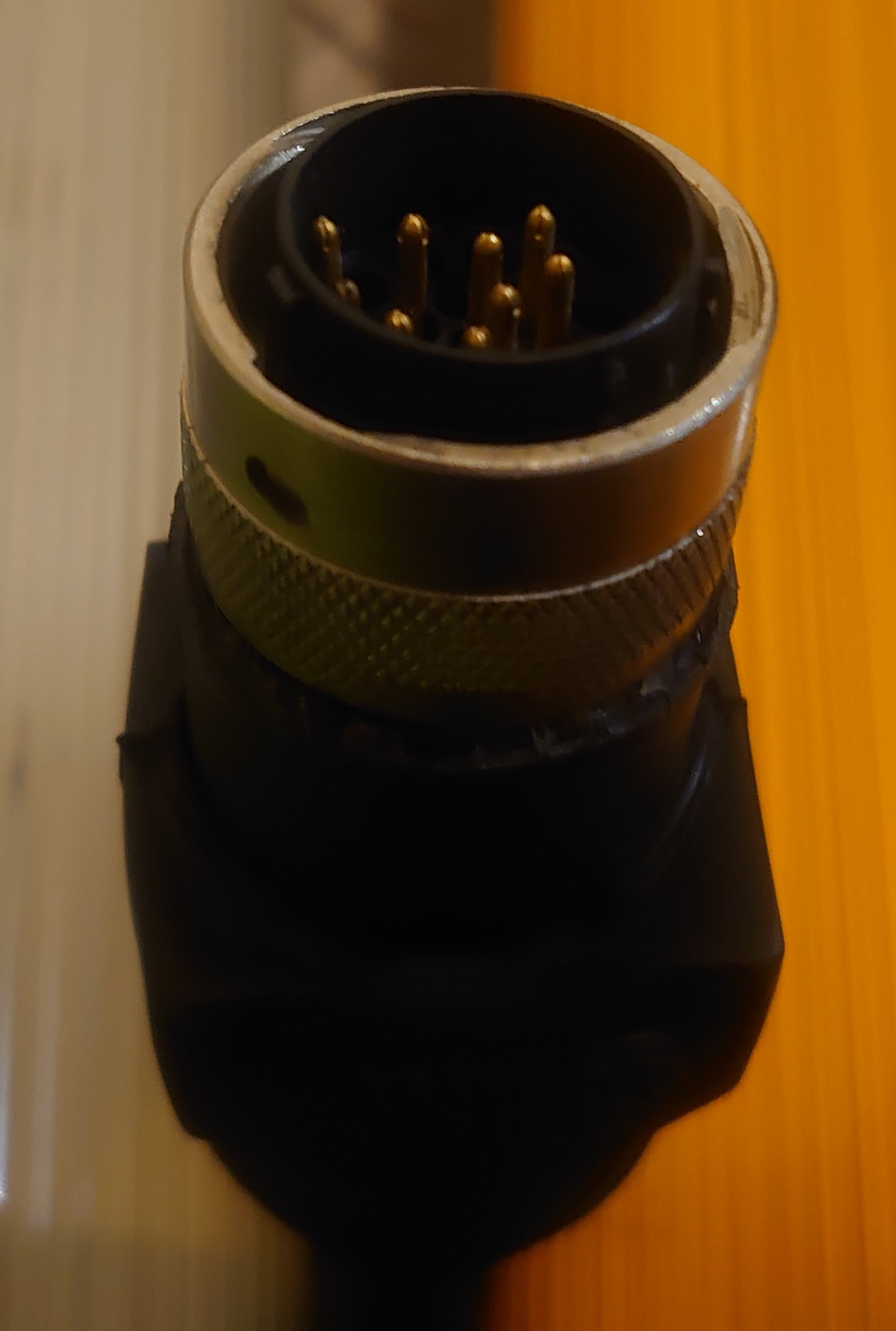

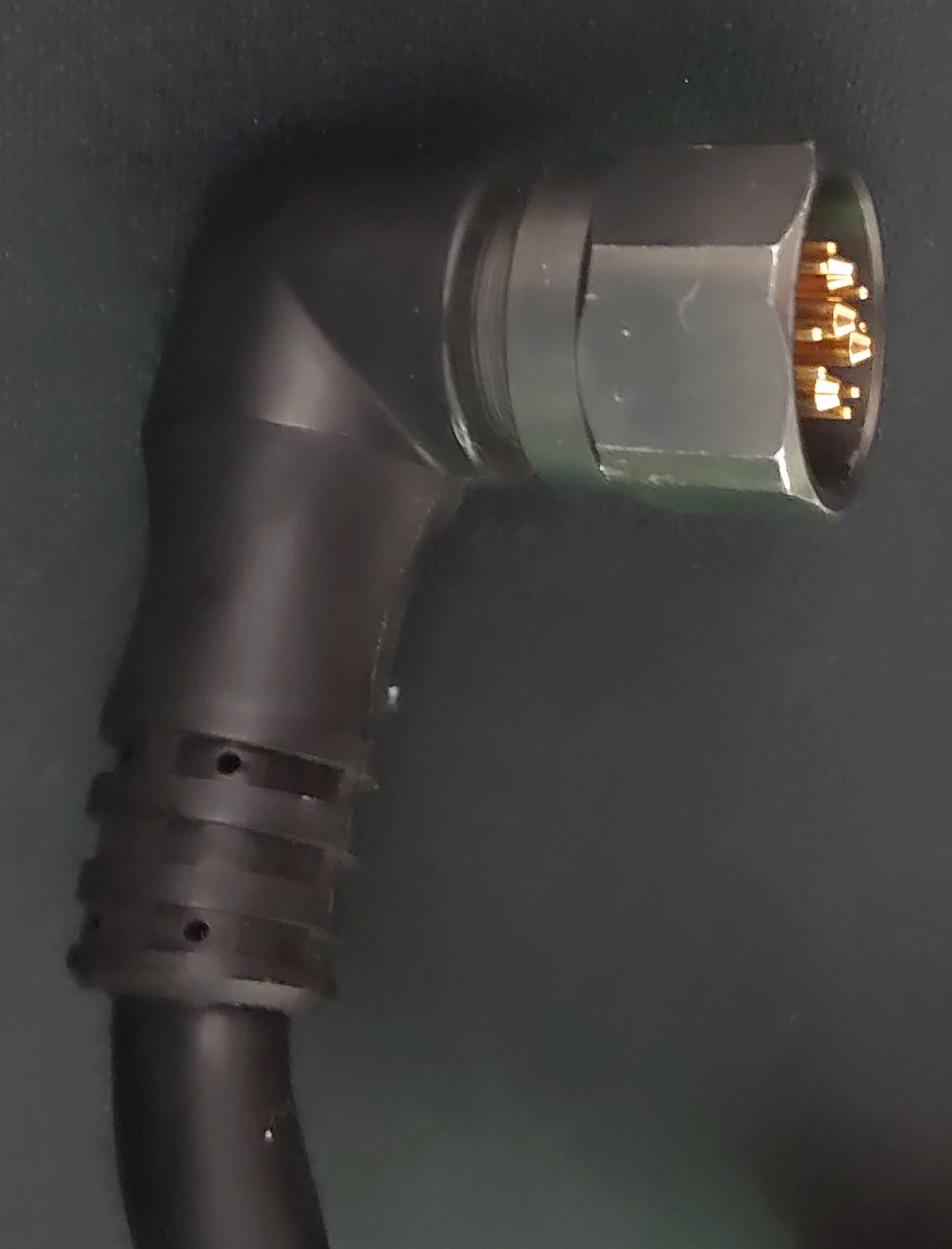

Je cherche à identifier deux paires de connecteurs circulaires, je suis incapable d’en trouver le modèle ou même le fabricant. J’ai contacté Amphenol Socapex mais je ne suis pas plus aidé.
Le premier A à 8 broches était utilisé dans la fin des années 90, première moitié des années 2000, l’autre B à 12 broches (8 fils 0,6 mm2, 4 fils 4 mm2) dans la seconde moitié des années 2000. Le revendeur de ces connecteurs n’en fournit plus et ne communique pas le nom du fabricant, je suis donc bloqué pour trouver à racheter ces prises. Il n’y a pas d’inscription ou de sigle sur ces connecteurs ni à l’extérieur, ni à l’intérieur.
Ci-joint quelques photographies prêtées ou prises par mes soins. Peut-être que la forme Jam nut ou la forme du coude dira quelque chose à l’un d’entre vous.

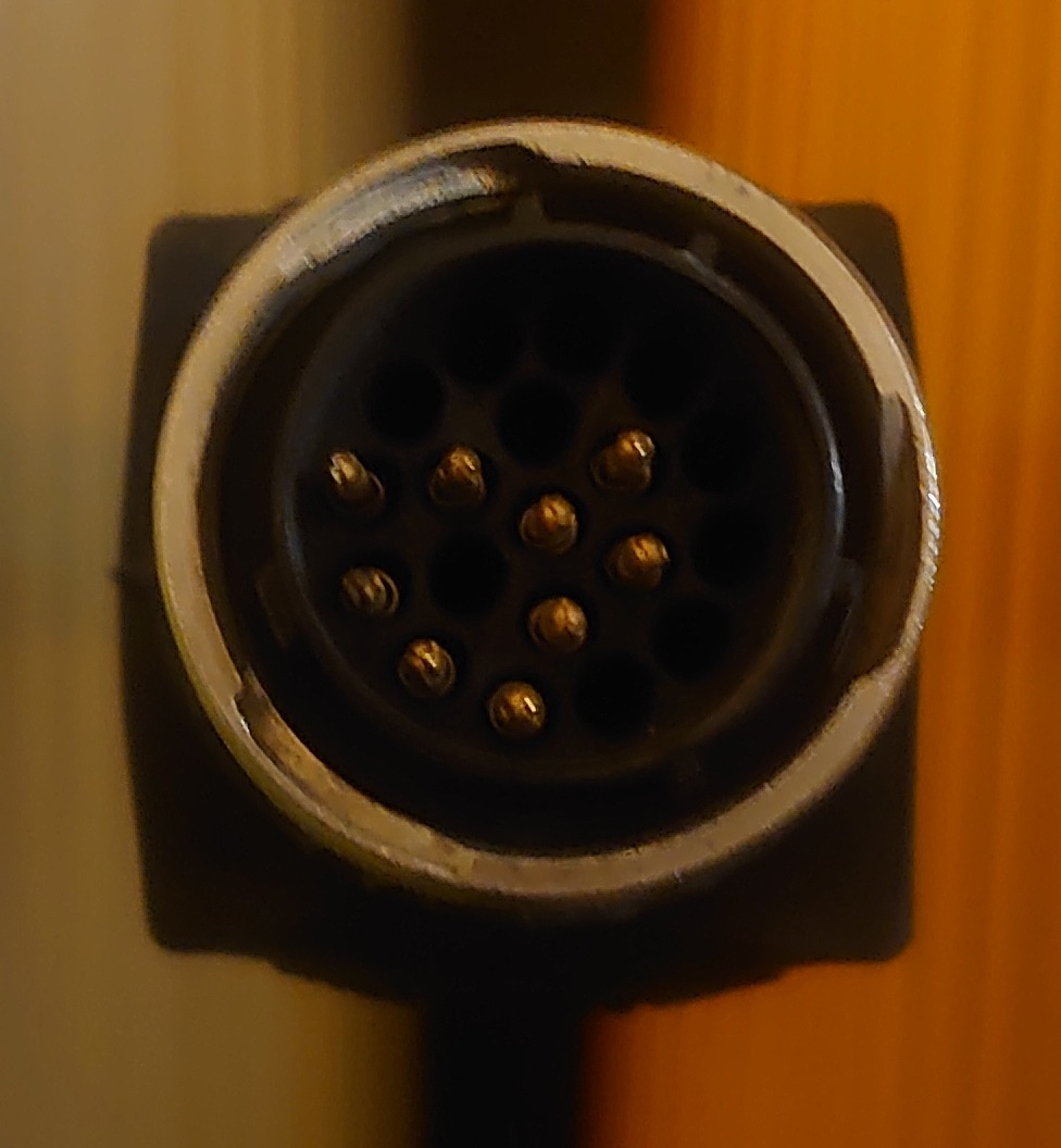

Je pense avoir identifier le fabricant de la troisième paire C en fouillant le forum (merci, grâce à la bague), je dirais que ça ressemble à un connecteur circulaire Souriau série UTG 19 contacts.

A
connecteur-A-mâle
B
C

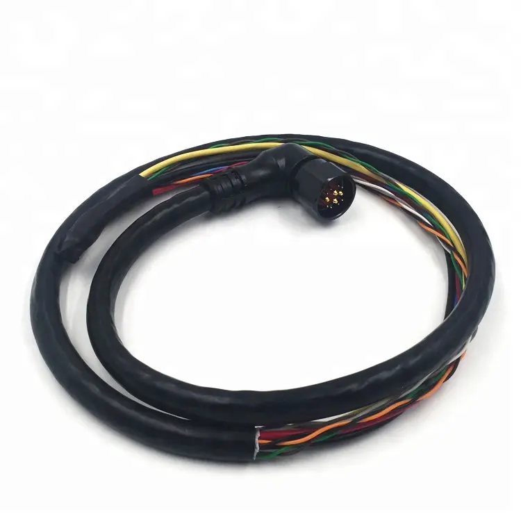

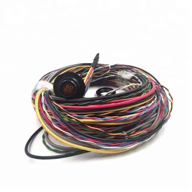

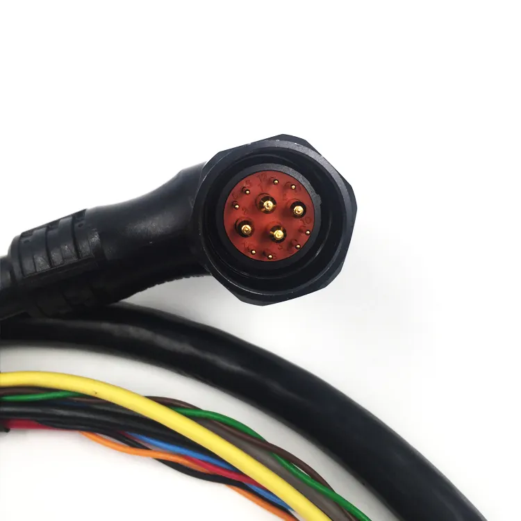

Je viens de trouver avec reconnaissance d’image par IA cette image du connecteur B, apparemment c’est de l’Amphenol mais comment retrouver la gamme ou le modèle ça je ne sais pas…
Merci.
Je me tâte à réinstaller une CiBi d’ailleurs dans ce véhicule. :wink:

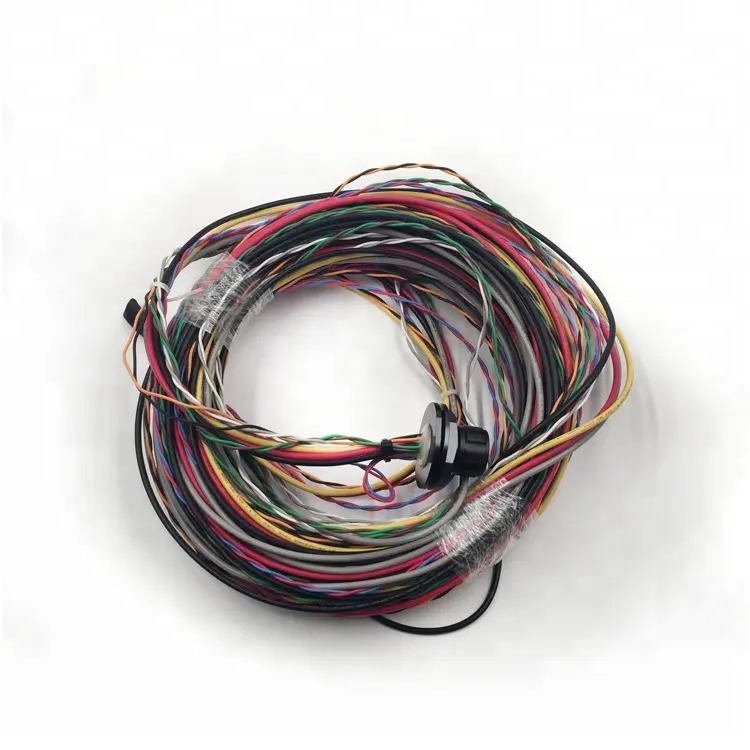

Connecteur B femelle trouvé. Même chose je suis incapable d’avoir la référence toutefois.

ce type de connecteur est très courant sur les machines-outils à commande numérique …Mais hélas il en existe énormément de modèles, et certains sont des modèles propriétaires et non-normalisés !
Une solution serais de changer le couple mâle+femelle en récupérant les connecteurs d’une vieille machine CN vouée à la ferraille .
Merci pour votre réponse, c’est difficile de changer la prise, car la prise femelle est installée sur le toit avec une étanchéité avec le châssis.

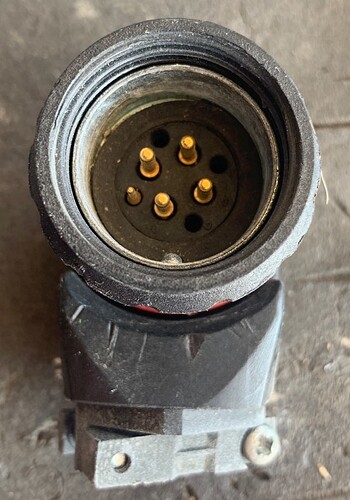

Un ami va prochainement m’envoyer d’autres photographies sous d’autres angles (connecteur A).
Je vois bien qu’il existe des milliers de connecteurs circulaires différents mais petit à petit avec des éléments et de longues heures de recherche j’avance.
Je suis certain d’avoir identifié le C, c’est bien un Souriau série UTG 19 contacts.
utg_series_datasheet_0.pdf (1,3 Mo)
J’ai identifié le fabricant intermédiaire du modèle B, qui utilise un connecteur Amphenol, il ne peut me dire malheureusement la référence du modèle Amphenol utilisé pour raisons contractuelles.
Je bloque sur le A.
Après investigation le fabricant du connecteur B serait Renhotec et non Amphenol.
J’ai une piste pour le A qui serait peut-être un Jaeger.

Le A n’a pas été fabriqué par Jaeger connecteurs, réponse de leur part.
