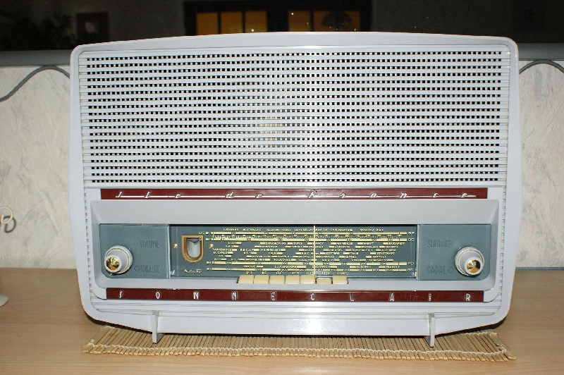

Bonjour, je viens de retaper un poste radio de marque Sonneclair Ile de France mais je ne connais pas l’année (elle est effacée) pouvez vous m’aidez en en savoir plus.
De plus comment faire pour capter un signal ??? Il a marché hier soir et puis plus rien
Merci

pour votre poste il me semble voir en facade un bouton de commande “cadre” qui sert a orienter un bobinage interieur ( le cadre ) pour capter par effet directif le maximum de reception de tel ou tel emetteur ( façon gonio ).
le rendement de ce systéme est soumis a la propagation qui n’est pas la même en journée et le soir.
De ce fait , vous devez avoir a l’arrière du poste une prise antenne extèrieure ( un long fil tendu entre 2 isolateurs et assez haut ).
pour mettre en service cette antenne extérieure le bouton cadre doit avoir en butée horaire ou antihoraire un contact fin de course pour mettre en circuit l’antenne long fil et inhiber le cadre car je ne vois pas au clavier de gammes d’ondes de choix d’antenne comme sur certains postes.
Essayez déja ceci sinon la panne est intérieure et là il faut plus d’infos ( photos , liste des tubes , etc… )

Merci pour ces différentes indications, en fait par le mot “retaper” je voulais dire remettre en route, je n’ai rien changer à l’intérieur, juste démonté pour tout dépoussiérer.
Effectivement à l’arrière il y a un interrupteur “cadre” “antenne”
Je vais re-tester avec vos conseils
Merci encore pour vos réponses.

Il y a des condensateurs à changer systèmatiquement. De manière préventive.
Des photos du châssis (dessus-dessous) permettrait probablement de les localiser.
