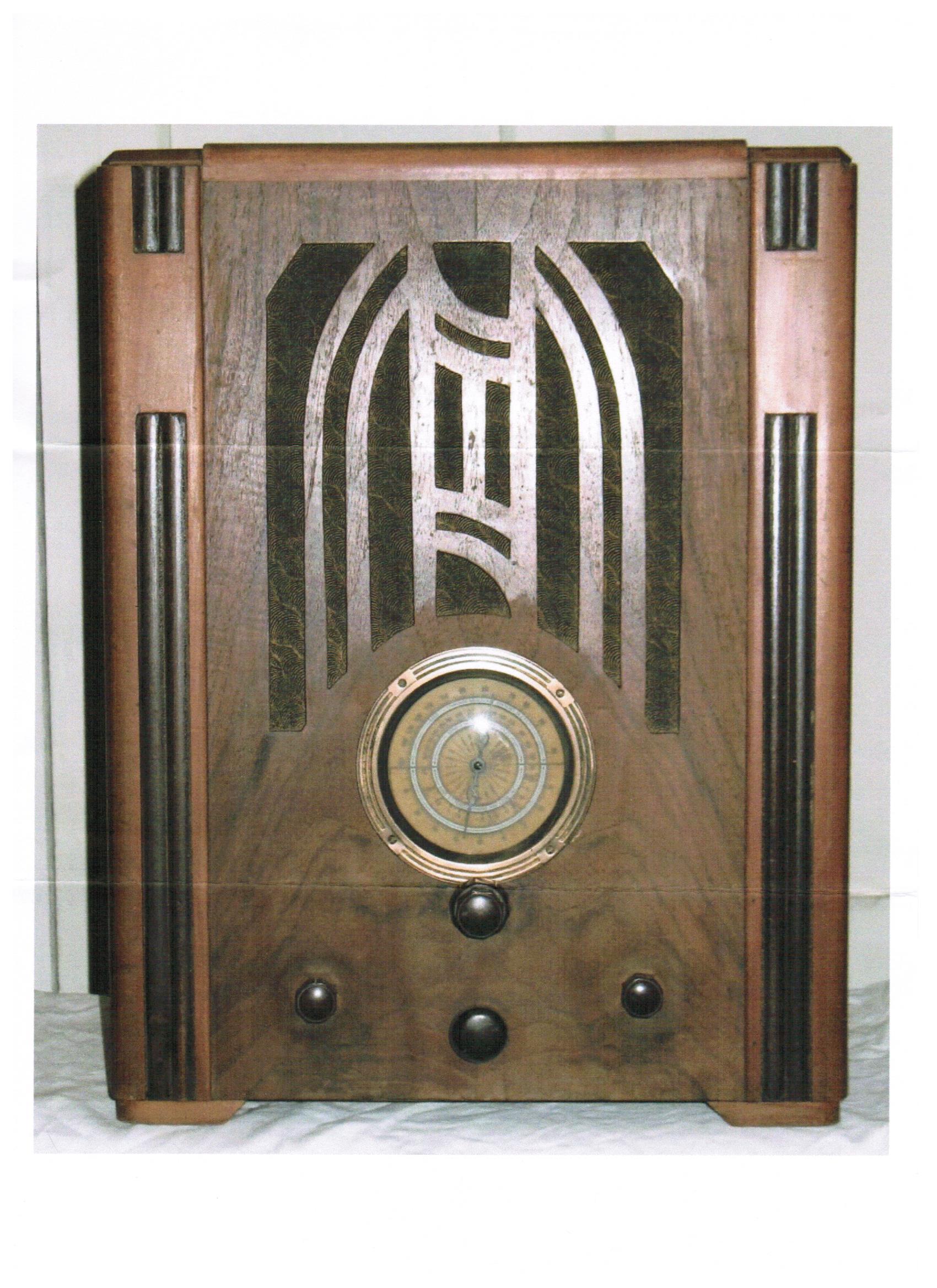

Pour un radiofiliste n’ayant pas internet, quelqu’un peut-il identifier le poste dont photo jointe ?
Poste fabriqué apparemment aux US
7 lampes : 80, 6D6, 41, 76, 75, 6D6, 6A7

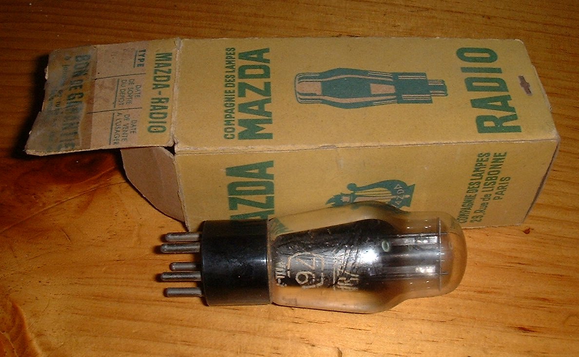

Recherche également la lampe manquante 76

Serait proche de : radiomuseum.org/r/wurlitzer_470_b470.html
Cordialement
Michel, c’est vrai que tubes, logo et allure sont là…
Même si ce n’est pas ce modèle, c’est probablement de la même lignée, il y a peut-être des sites US mieux documentés.

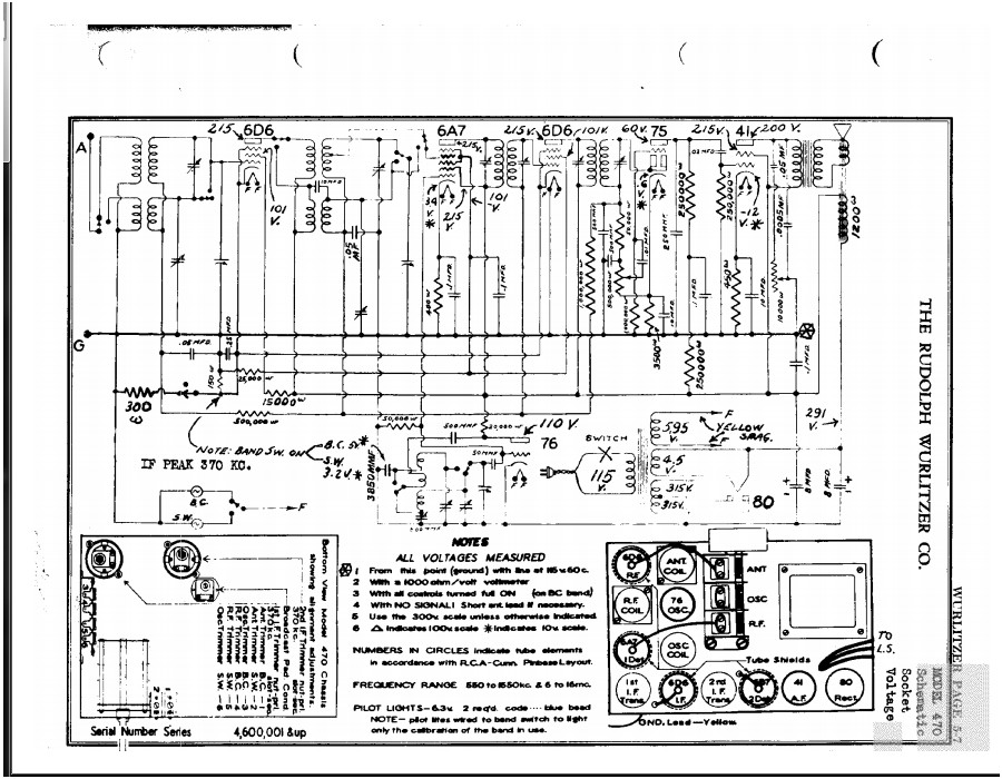

voila le schéma pris dans « riders » mais la qualité est pas terrible!

Pourquoi ne pas mettre alors plutôt le lien direct sur le schéma Riders qui est sur Nostalgiaair : nostalgiaair.org/Resources/v … 016528.pdf lui au moins il est de bonne qualité.
merci Henri-Louis, y-a pas photosize=85[/size]…
C’est vrai que l’original est nettement plus lisible, même si c’est un peu perturbant car on a tous presque oublié ce style de schéma.
Patrick
Quelle est la fonction de la 76 dans ce schéma? :confused:
Bonjour Roger,
Selon l’implantation des lampes sur le châssis, dans le coin du droit du schéma en bas, la 76 est désignée comme oscillatrice.
En effet en regardant le montage de près, on constate que la 6A7 n’a ici qu’une fonction de mélangeuse, sa 1ère grille étant directement reliée à celle de la 76, comme dans les montages classiques par la suite avec triode-heptode.

contact pris ce soir pour la 76, ça roule…
