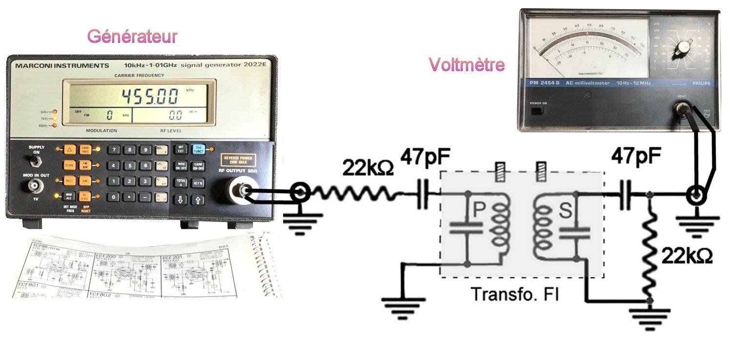

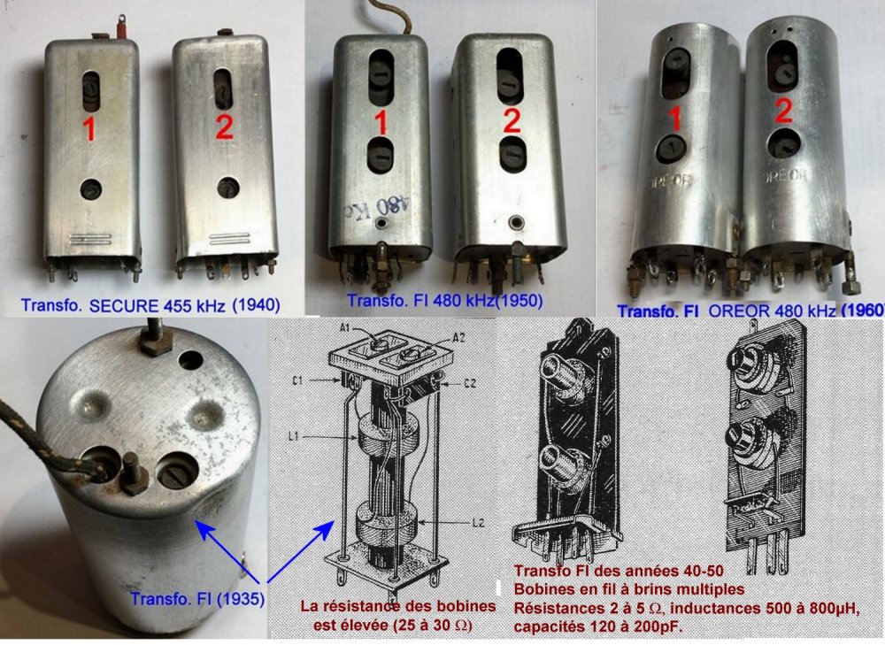

Je viens de ressortir un carton avec plein de MF en vrac. Je souhaiterais savoir s’il y a une technique assez simple qui permettrait d’identifier les MF entre le MF 1 et MF 2, ainsi que la fréquence mais aussi de pouvoir les appairer ?

pour mesurer la fréquence
la 1er MF a un rapport de transformation egal a 1; même nombre de spires au primaire et au secondaire
la 2eme MF a un rapport <1 le secondaire a moins de spires que le primaire
Parfois, l’écartement des vis de réglage est different entre mf1 et mf2

On peut déjà les trier par leur aspect, puis par valeur de FI, mesurée avec la méthode « Radiolo »

En général le transfo de détection est surcouplé à cause de l’amortissement du à la diode de détection : les vis d’accord sont plus rapprochées
Pas sûr, d’aprés moi les transfos sont différents sur un même poste. Le transfo placé avant la detection a un couplage plus élevé que les autres. De ce fait l’ecartement des bobines ou des noyaux est plus serré pour les transfos 'diode" que pour les autres.

Il est aisé d’identifier le deuxième transformateur (et vice versa), car la distance entre les noyaux de réglage est toujours inférieure à celle du premier afin d’augmenter le couplage, comme on peut le constater sur la figure ci-dessous qui montre quelques exemples, sauf si la détection est à charge cathodique, par exemple. Dans cas le couplage du second sera identique au premier.
Pour mesurer la moyenne fréquence, adopter le principe du montage de la figure suivante:

Comme nous le montre Daniel Maignan il y a plusieurs fabrications de FI et avant 1940 on trouvait ceux dont les réglages étaient avec les capa ajustables et après 1945 les modèles à noyaux en ferrite avec de nombreux fabricants aussi les blocs d’accord sauf Philips, Ducretet Thomson et De Gialluly . !!
