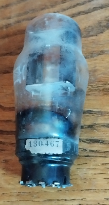

Beaucoup de tubes ont une petite étiquette collée sur le culot. Le numéro noté dessus, permet-il de faire un lien avec la référence de la lampe ? Exemple dessous avec un 1883 dont le marquage sur le verre est effacé.
Merci !
ce sont souvent des N° de nomenclature du fabriquant du poste
pas grand chose a en tirer
même avis : Ce que mentionne ce genre d’étiquette ne sont que des numéros de nomenclature , ou code-date pour la garantie, ou références internes sans utilité pour l’usager…Mais il y a parfois , en plus des inscriptions sur le verre, des inscriptions sur le culot (et pouvant être masquées par la dite étiquette, à décoller soigneusement)

Je me rappelle vers 1968. On réparait un poste Philips équipé de tubes de la série Transco. Il a fallu changer la redresseuse, pompée, mais dont la référence s’était effacée. On a placé une AZ1 qui malheureusement n’ a pas tenu des années ! En fait, il fallait une 1883. L’une est chauffée à 4 V, l’autre à 5 V et cela suffisait à réduire la durée de vie du tube. Les deux tubes se ressemblent et les culots s’adaptent.
un simple mesure au multimetre de la tension de chauffage aurait mus la puce a l’oreille
de nombreuses valves à culot transco se ressemblent beaucoup, ont le même brochage, et des caractéristiques certes différentes mais voisines, de sorte que même sans y faire attention l’une peut remplacer l’autre et ceci peut « marcher » et tenir plusieurs mois voir quelques années (selon l’usage , et la durée d’utilisation, qui en est fait ) ces lampes sont assez tolérantes est supportent une utilisation « hors spécification » pendant un « certain temps » (pouvant être assez long)
Pour le cas des 1883 et AZ1 , on peux les départager par un observation interne comparative, si on dispose des deux (l’une est a chauffage direct, filaments en ruban tendus…L’autre à chauffage indirect, filament en fil, enfilé dans une cathode ) ou par la mesure des tensions (si on ne dispose pas des deux pour comparaison, mais si on dispose du poste et d’un voltmètre )

Pour l’identification d’une lampe dont le marquage est illisible :
-Tenter une recherche avec un début de référence et le caractère joker « * » …Ou par la forme de l’ampoule , la structure interne, et le culot :
Voir sur des sites tels radiomuseum point org (ou d’autres site montrant leur aspect, et proposant une recherche même avec une référence incomplète )
-Si la lampe équipe un poste d’un modèle courant, et que les autres tubes sont présents, tenter une recherche « par jeu usuel » (par déduction et en s’inspirant de celles déjà présentes) ou par le schéma et la nomenclature de la documentation de service (si une doc de service existe)
