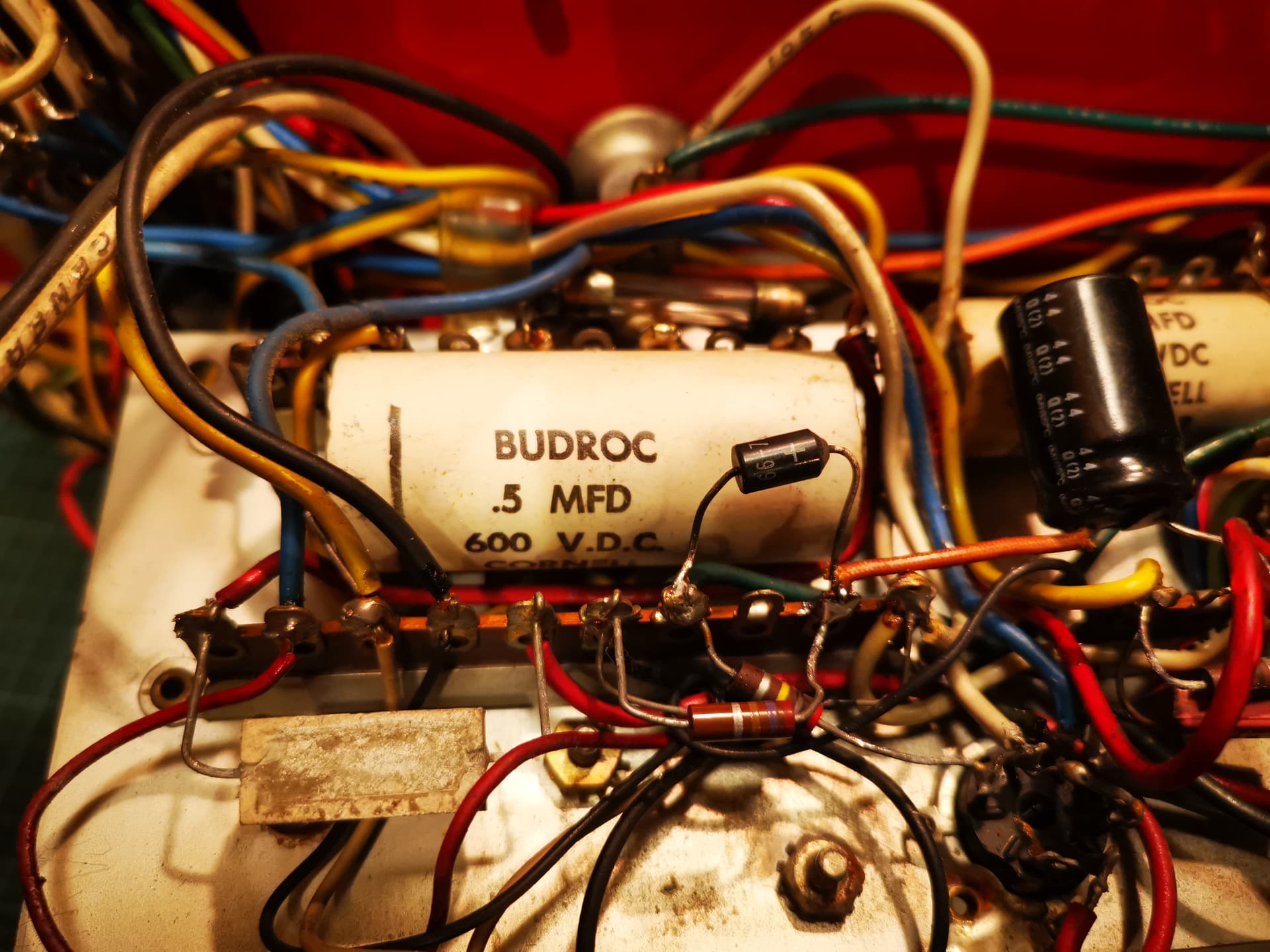

En pleine restauration d’un banc de diag de garage made in usa"Sun 820" à tubes, je suis sur un os, mais qui je pense pour vous sera ultra simple.
J’ai une pléthore de diodes identifiées: 66-7161. Quelle serait l’équivalence ?

simple diode ou diode zener ?
si c’est de simples diodes je tenterais des 1N4007 ( 1A 1000V)
et si cela ne tient pas des MUR4100 (4A 1000V)
je pense que dans un truc a lampes une 1A 1000V devrait convenir

Le dessin sur le corps de la diode à la première photo représente bien une diode et pas une zener

bonjour,
la diode est en sens direct le fil condensateur avec souplitube déconnecté semble être le + du condensateur
si ce serait une diode zener elle serait branchée en inverse
le symbole sur la diode rappel une diode comme le précise @Electron190
une photo plus générale du circuit pourrait nous donner une idée de sa fonction et une idée du courant passant dans cette diode

Voici quelques photos de détail.
Par contre, j’ai une question assez bête… Les gros condos blanc qui sont normalement des non polarisés, du genre « condos de liaison » on marqués « C-C »! :thinking::thinking:, normalement cc veut dire curent continuly (je ne suis pas bon en engliche…) alors ce sont bien des condos non polarisés ?? Mais il y a un trait noir à l’une des extrémités…

Il y a même un drôle de redresseur sous la forme d’un condo chimique ! J’ai voulu le tester, mais pas de tension alternative à l’entrée (alimenté par combinaison via 2 a 3 rotacteurs).
Redresseur sélénium : à remplacer systématiquement si c’est un redresseur d’alimentation : risque de court-circuit.
Si c’est un redresseur de détection, on peut le laisser, ou remplacer par des diodes à pointes.
le condensateur marqué .5MFD 600 V.D.C. est a remplacer si besoin par un 0.47µF 630V
c’est un condensateur non polarisé , la bande noire indique le coté de l’electrode extérieure
ceci est un redresseur selenium
a ce qui est indiqué dessus cela doit etre un pont de 4 diodes
souvent associe au redressement pour un galvanometre a cadre mobile devant mesurer une tension alternative
en general pas tres fiables ces trucs la
Le condo blanc est un 0,5 µF non polarisé, le trait noir se place de préférence côté froid où il est monté.

Voici le test de l’une des diodes. Sur le schéma ils parlent bien d’une zéner que j’ai identifié.
Donc les diodes sont des 5A2 : 200V et 5A.
Les 1N4007 ne conviennent pas.
ta diode est bonne au test
je vois pas trop ou ils ont besoin de 5A sur le schema il y a des R de 150 a 300 ohms en serie avec les diodes ou elles sont en serie avec une bobine de relais
de toutes les façon la premiere testée est bonne
on verra au coup par coup avec le schema si on trouve des HS, eventuellement on peut passer a des MUR4100
mais on ne change que si mort et on reflechi avant
quand au pont selenium il est sans un circuit de mesure , dont pas touche jusqu’a preuve qu’il soit mort sans cela gare aux concordances des echelles du galva
