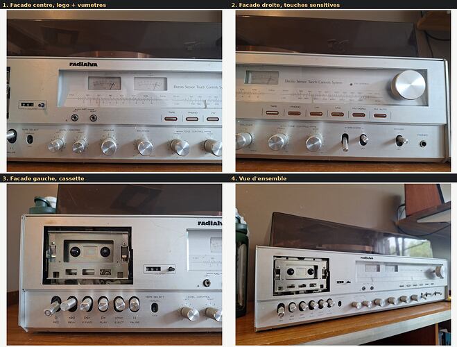

Donc si ça parle à quelqu’un : cette façade vous dit quelque chose, sous Radialva ou sous une autre marque ? La numérotation en F-xxxxx, commune aux transformateurs et aux cartes, vous évoque un assembleur connu ? Et si un schéma de ce châssis traîne quelque part, sous n’importe quel badge, je suis évidemment preneur.

| Façade | « Electro Sensor Touch Controls System », 6 touches sensitives orange : TAPE, PHONO, LW, MW, FM MONO, FM AUTO |
| Cassette | Compteur 3 chiffres, sélecteur NORMAL/CrO2, 2 vumètres RECORD LEVEL, 2 entrées MIC |

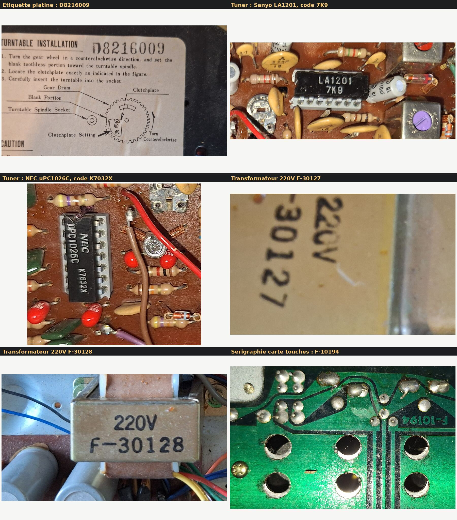

| Tuner, semi-conducteurs | Sanyo LA1201 (7K9), NEC µPC1026C (K7032X) |

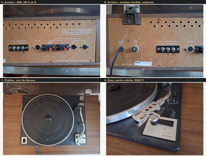

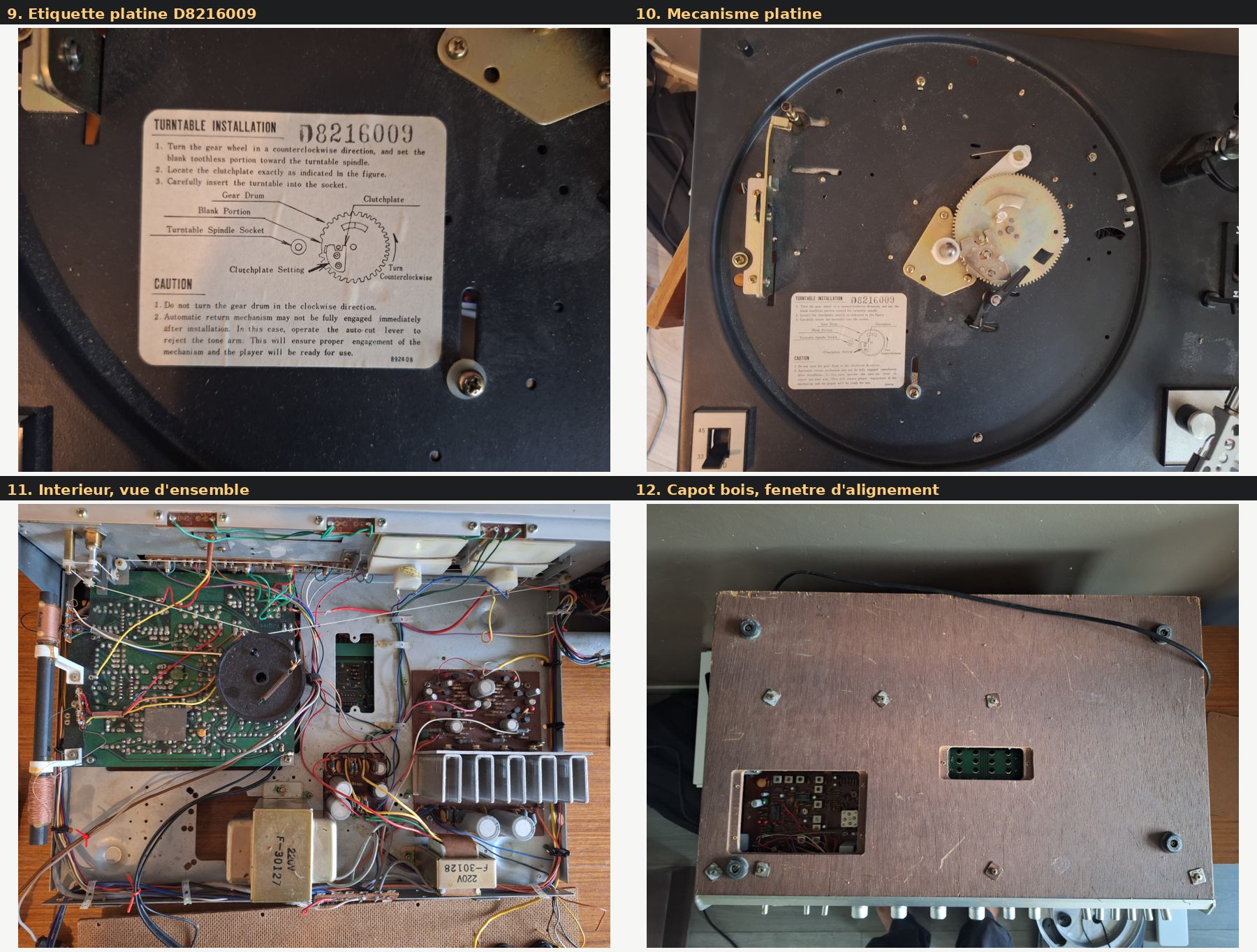

| Platine | Courroie, semi-auto 33/45, levier REJECT, bras en S, porte-cellule amovible |
| Étiquette platine | TURNTABLE INSTALLATION D8216009 |
| Connectique arrière | Antenne : 3 bornes à vis, G + FM/FM (symétrique, vraisemblablement 300 Ω), sortie ligne DIN 5 broches |
| Enceintes | A sur bornier à ressort (remplacé, pas d’origine), B en prises japonaises 2 broches d’origine, 8 Ω minimum |
| Repères internes | Transfos 220V F-30127 et 220V F-30128, carte des touches F-10194 |
| Construction | Fenêtre d’alignement découpée dans le capot bois, au-dessus du bloc tuner |
