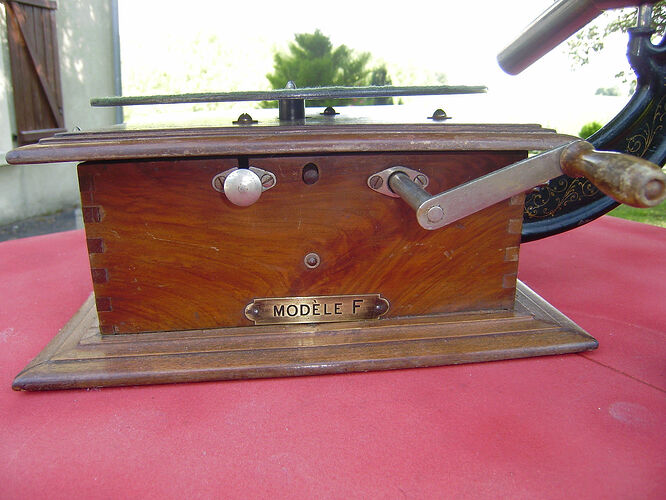

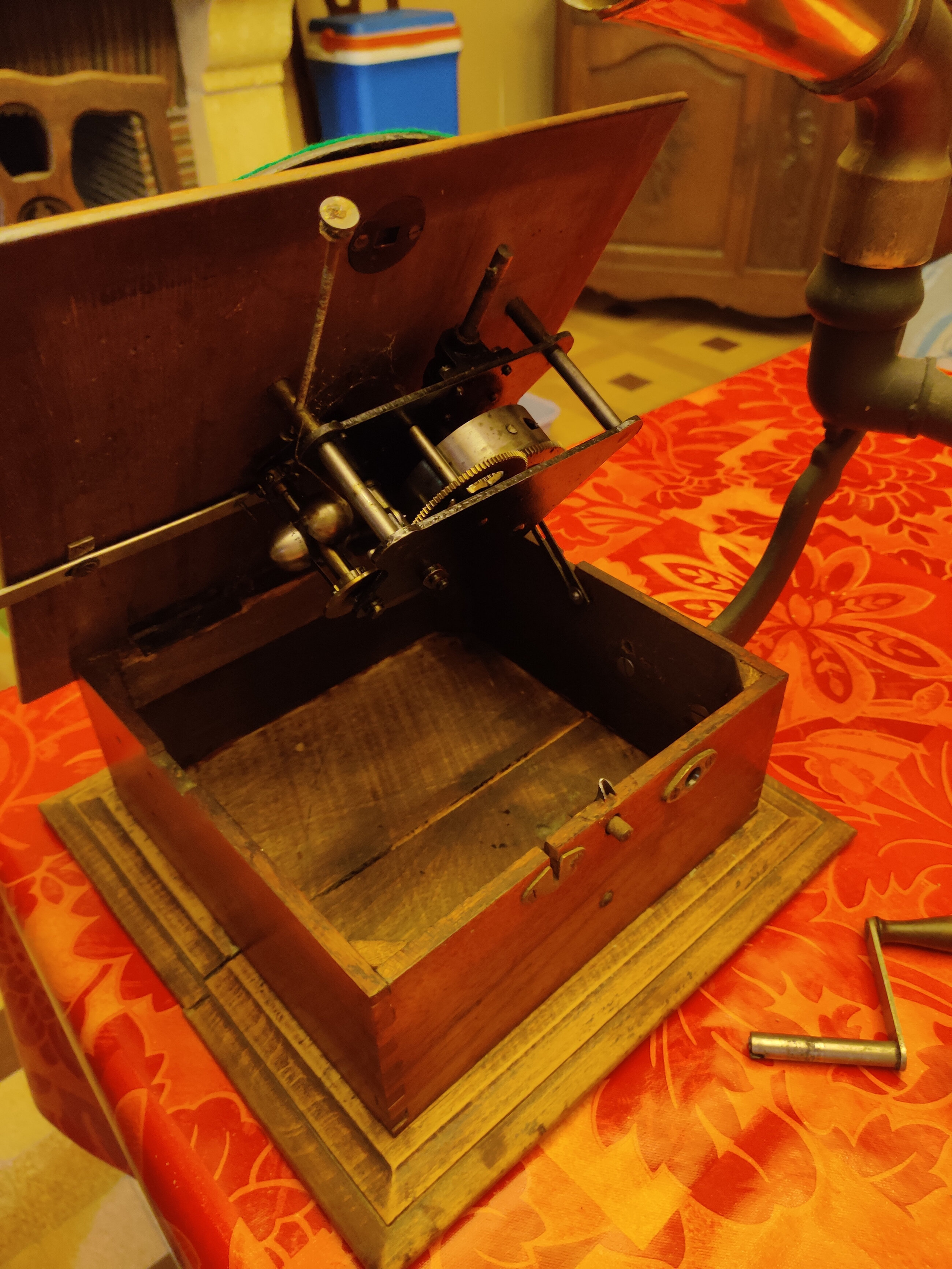

J’espère être au bon endroit.
Je cherche à identifier ce gramophone Pathé, afin de pouvoir remplacer son saphir.
Le pavillon n’est pas d’origine alors je l’ai retiré.
Auriez-vous une idée ?
Merci d’avance

fait pour la lecture de disques a gravure vertcale 90 a 100 rours minutes disques pathe
ne pas utiliser d’aiguilles acier mais un saphir
Bienvenue Zieph
Ce gramophone Pathé s’est fabriqué sous différentes appelations entre environ 1906 et je dirai 1910 au plus tard. Il doit y avoir une plaque ou un décalc avec un numéro de modèle sur le bas du côté de la manivelle. Tous les saphirs pour disques Pathé peuvent se monter sur ce reproducteur (les joints sont à changer).
