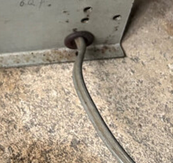

Je viens de démonter la radio. Ci-joint deux photos du jeu de lampes. L’une d’elle est marquée Mazda 6K7MG XII-6, une autre Philips 6Q7 6.9, une troisième RT 6E 8 MG 6323.
Pensez-vous qu’il soit possible de dater ?
Merci par avance pour votre aide.

Bonjour, peu être une piste, il lui ressemble, mais pas de marque.
eric
6K7, 6Q7, 6E8
ton poste etant un tous courants ( pas de transfo d’alimentation)
les tube qui manquent doivent etre 25L6 et 25Z6
il y a un R chutrice
et un cordon secteur classique
qq schemas probables avec ce jeu de tubes :
6E8,6K7,6Q7,25L6,25Z6
pour la date cela confirme les dates données
