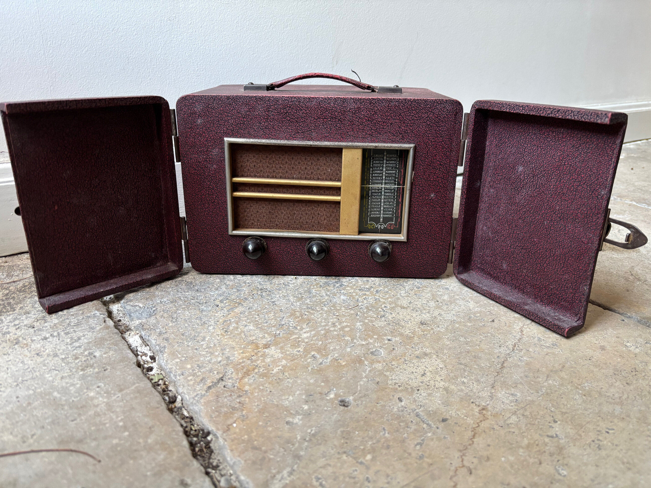

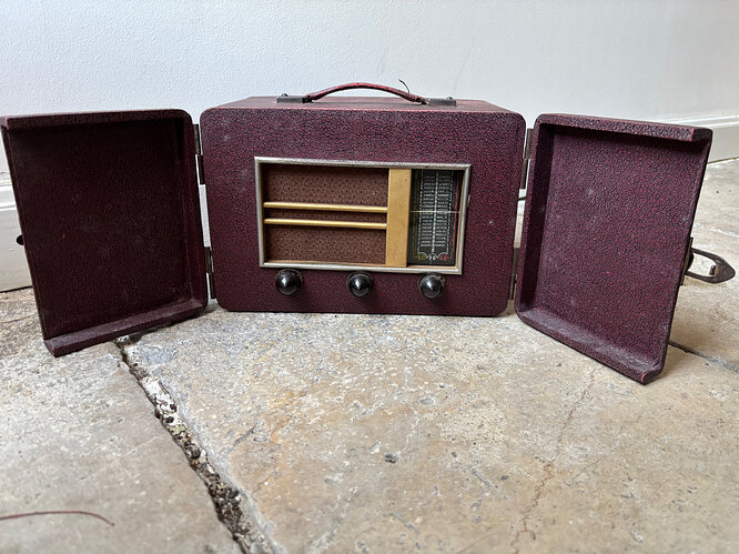

Quelqu’un connait-il le modèle de TSF portable représenté en photo ?
Bonjour @LAUGIER bienvenue dans le forum des zinzins de vieilles radios
avec les criteres visible de la photo plus de 220 postes…
https://www.doctsf.com/grandlivre/preselection.php?ln_pg=1
celui ci ressemble un peu mais pas le meme cadran
il faudrait avoir le jeu de lampes qui equipe le poste
Bonjour, merci, au revoir
Éric

Beaucoup de ces petits postes tous courants avec portes étaient de fabrication artisanale.
Bonjour Joel. Le poste n’est pas et ne sera pas à vendre. J’en ai possédé une douzaine auxquels je me suis efforcé de redonner vie (bluetooth) pour le plaisir. J’ai donné à des proches les postes que j’ai restaurés et mon plaisir (et ma fierté) est de les voir fonctionner lorsque je suis invité chez eux. Je m’intéresse à leur histoire et, en particulier, à l’histoire de la marque. C’est le seul appareil pour lequel je n’ai rien trouvé d’où mon appel à l’aide.
Merci Radiolo pour ce retour. J’en déduis que je vais avoir des difficultés pour remonter le fil de son histoire. Néanmoins, vous mentionnez l’année 1935. Qu’est-ce qui vous faire situer le poste en photo (qui ressemble beaucoup au mien) à cette année là.
le jeu de tubes permet d’estimer un date
Je viens de corriger la date de ce modèle (mis comme exemple par @Radiolo) dans sa fiche du GL, il ne peut être sorti en 1935, la lampe ECH3 qui l’équipe n’a été fabriquée que à partir de 1939.
Ces types de postes ont été construits par beaucoup de petits artisans et commercialisés pendant une quinzaine d’années de 1936 jusqu’à 1950 environ, c’était notamment une version très appréciée durant la guerre, bon marché et portable.
@Radiolo vous demandé de quelles lampes il est équipé, c’est une donnée importante pour affiner sa période de construction et trouver peut-être le modèle.
Faire également des photos du châssis.
Merci Henri-Louis pour ce retour documenté (je n’ai malheureusement pas ce niveau de connaissance technique). J’habite Paris mais le poste se trouve dans ma maison dans le sud de la France. J’y serai la semaine prochaine. Je ferai les photo demandées en espérant qu’elles permettront d’affiner la recherche. Encore merci pour votre aide.
Merci Radiolo. Comme je viens de répondre à Henri-Louis, j’habite Paris mais le poste se trouve dans ma maison dans le sud de la France. J’y serai la semaine prochaine. Je ferai les photos des lampes et du chassis et je me permettrai de vous les soumettre.

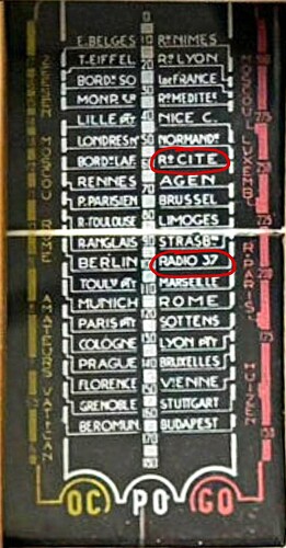

Un autre indice pour compléter l’estimation de la date de sortie d’un poste : Les formes du cadran (un cadran en arc de cercle ou un cadran rond, type cadran avion, sont forcément très anciens, d’avant guerre, un cadran rectangulaire est plus récent ) , et les stations qui sont mentionnées dessus (certaines stations sont typique d’une époque et ont n’ont existé qu’assez peu de temps, par exemple « radio cité » , « radio37 » )
Bonjour.

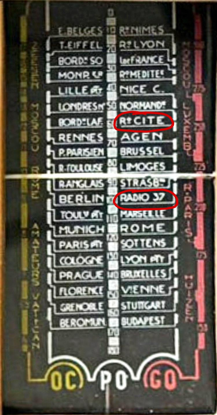

en regardant le cadran de près je vois ou plutôt je devine les stations et leurs emplacements.
il y a radio cité (1935) , radio 37 (1937) et radio Normandie entre 200 et 220 m.
de 1935 à 1937 R Normandie émet sur 269, 5 m, puis en 1938 et 39, sur 212 m.
j’en déduis qu’il ne peut dater d’avant 1938.
Ensuite même cadran durant toute la guerre et un peu plus, jusqu’en 1948, ou théoriquement le nouveau plan de fréquences j’applique. Il se peut que si le constructeur ait eu encore, après 1948 des cadrans de 1939 en stock et qu’il ait tenté de les écouler, si les client en voulaient.
En image peut-être, en redressant et agrandissant la photo de @LAUGIER :
Donc modèle d’immédiat avant-guerre ou du début de la guerre, période 1938 - 1942 environ.

R Normandie est juste au dessus de Radio Cité
oui 1938 à 1942, probablement
