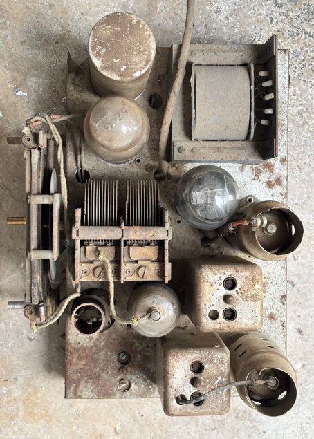

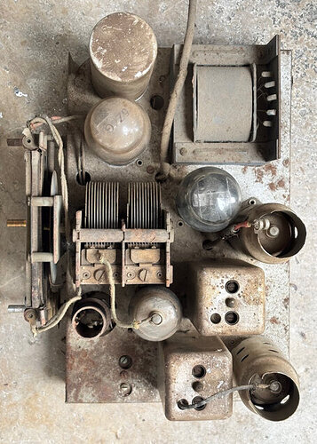

Identification d'un poste TSF
Vue de dessus. Cela évoque t-il quelque chose pour vous ?

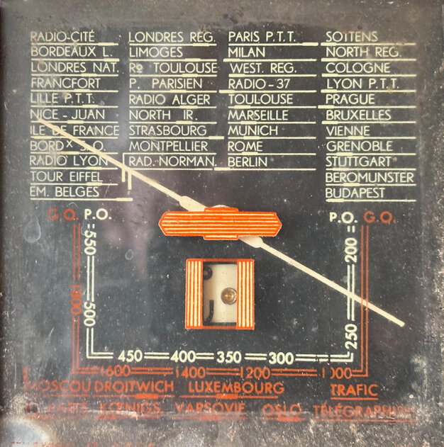

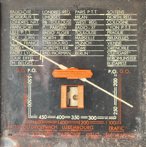

Ci-joint une vision plus précise du cadran.
@LAUGIER Bonjour,
Déjà, au niveau du cadran, la petite lucarne avec le sélecteur de gamme et PU. Je n’ai pas le souvenir de l’avoir vu sur un autre poste. :thinking:
hello
moi non plus ! :thinking:

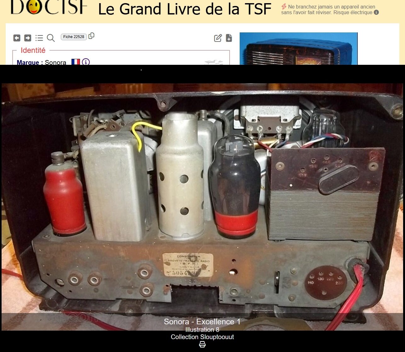

@slouptoouut Bonjour Sloup
Tu as ce genre de farce sur l’un de tes postes :thinking: :wink:

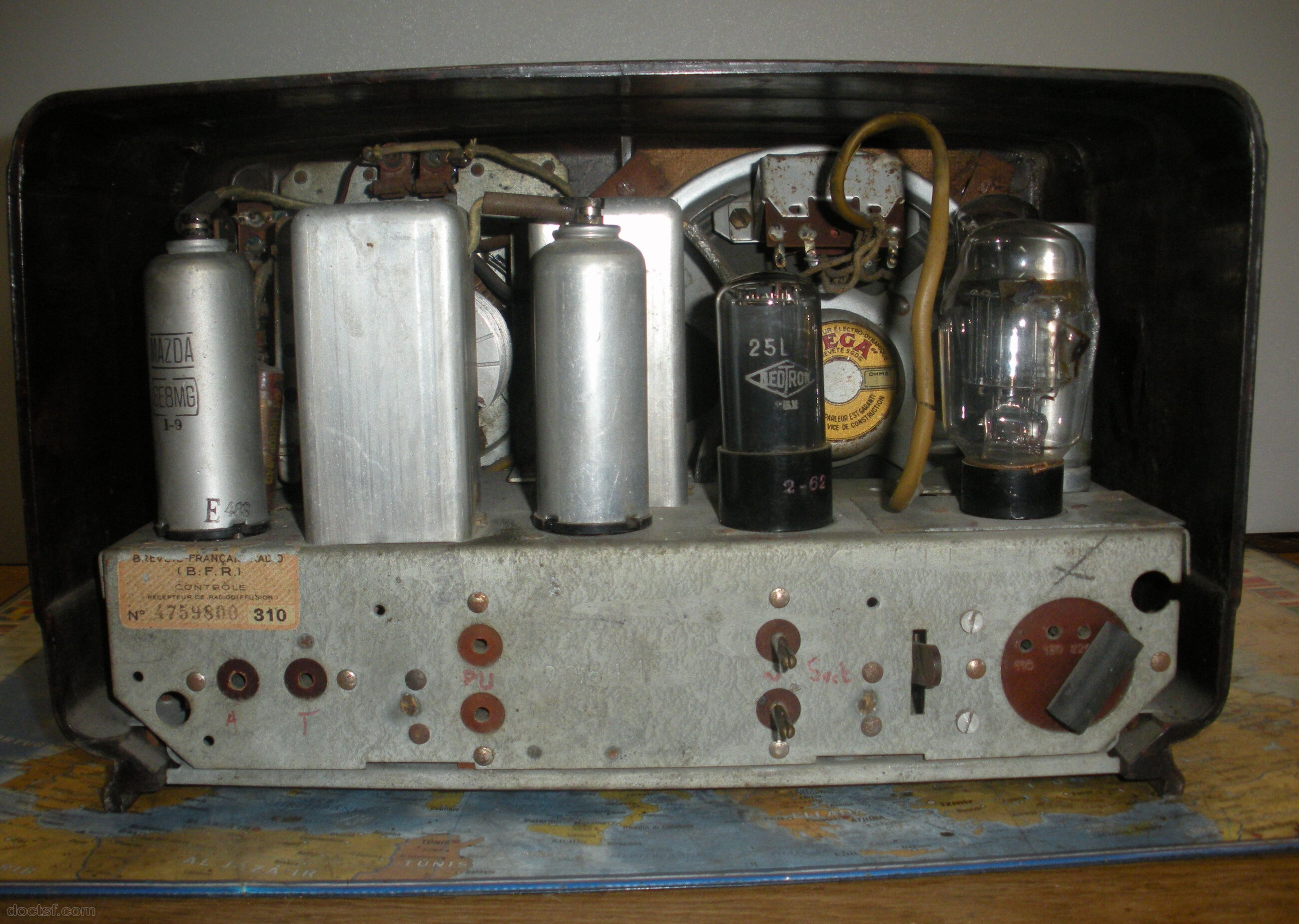

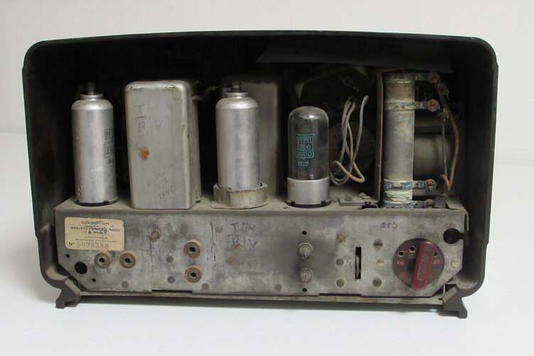

Extrait de cette fiche
Sonora - Excellence 1 radio
hello
sur cette fiche , il y a aussi une autre version :
un chassis avec transfo ET résistance chutrice ! :thinking: donc avec sélecteur au dos du chassis opérationnel
sur celui de Sloup , l’ agencement d’ origine : TA ( juste 110 Volts ) + résistance ( chutrice pour le 220 ) , a été remplacé par un TA plus moderne multiprises dans les années 1950
celui de PHIL88 est encore une autre version , sans aucun TA, donc version " tous courants !
les contributeurs on jugé et fiché les postes juste sur leur face avant , et pas considéré l’ intérieur :slightly_frowning_face:
cette fiche est un véritable mélange de plusieurs versions ! :woozy_face:
il faut donc scinder cette fiche en deux ou trois fiches distinctes et attribuer à chaque fiche nouvelle les photos qui la concernent ! :wink:
Oui je pensais aussi à la possibilité d’un TC transformé
le cadran nous indique Radio Normandie sur 212 m, c’est à dire cadran de 1938 ou 39, bien entendu il a pu servir pour une construction durant la guerre.
Une photo du dessous du châssis ? Merci
