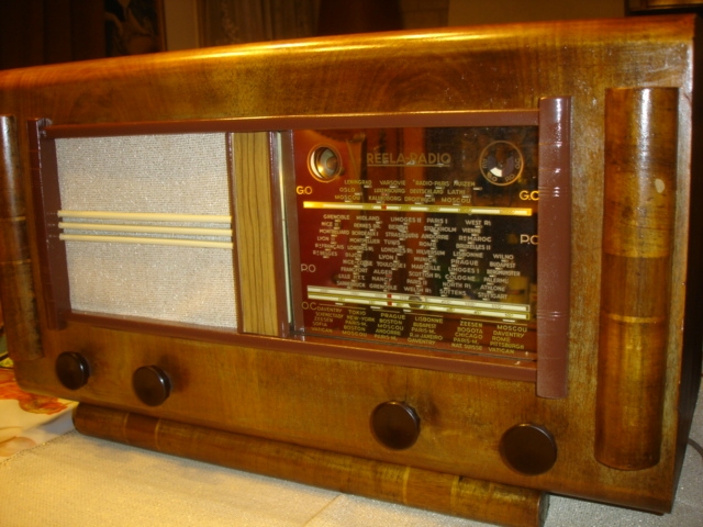

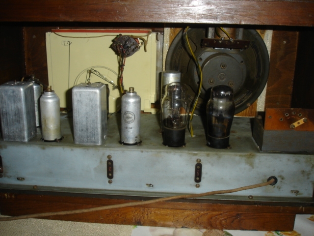

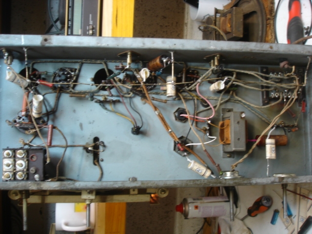

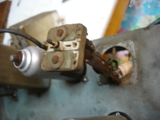

*bonjour* a tous . REELA-RADIO oui !!! mais quel type ,plus de carton arriere .en triste etat ,sal manque des lampes !!! allez au travail . *merci* de votre lecture , et tous mes voeux pour la nouvelle année .

Pour le modèle, vous avez le choix : Ouragan, Record, ou Vendôme.
La 6V6 peut avoir été mise à la place d’une 6M6 qui a le même brochage, et la 6K7 et la 6M7 sont interchangeables…
*bonjour* a tous . bonjour" pierrot du 82 " et merci de ta reponse rapide .pour les lampes tu as raison j’ai moi même remplacé la 6M7 MG apres verification car pas de 6k7sous la main .idem pour l oeil magique . le plus ressemblant que j’ai trouvé ,tu as encore raison ,serait le RECORD année +ou-1949 , mais il y en a plusieurs versions .ebenisterie droite pas a “oreilles” .le chassis utilise les mêmes lampes dont la " 6H8MG " pas courante sur les autres chassis REELA et semble d’origine . les transfos FI semblent plus anciens sur le mien reglages par des ajustables sur le dessus .trois gammes GO/PO/OC. .je me demande si il ne s’agit pas d’un recepteur recomposé ,a partir de plusieur REELA de l’epoque . *merci* a bientot .jean pierre
