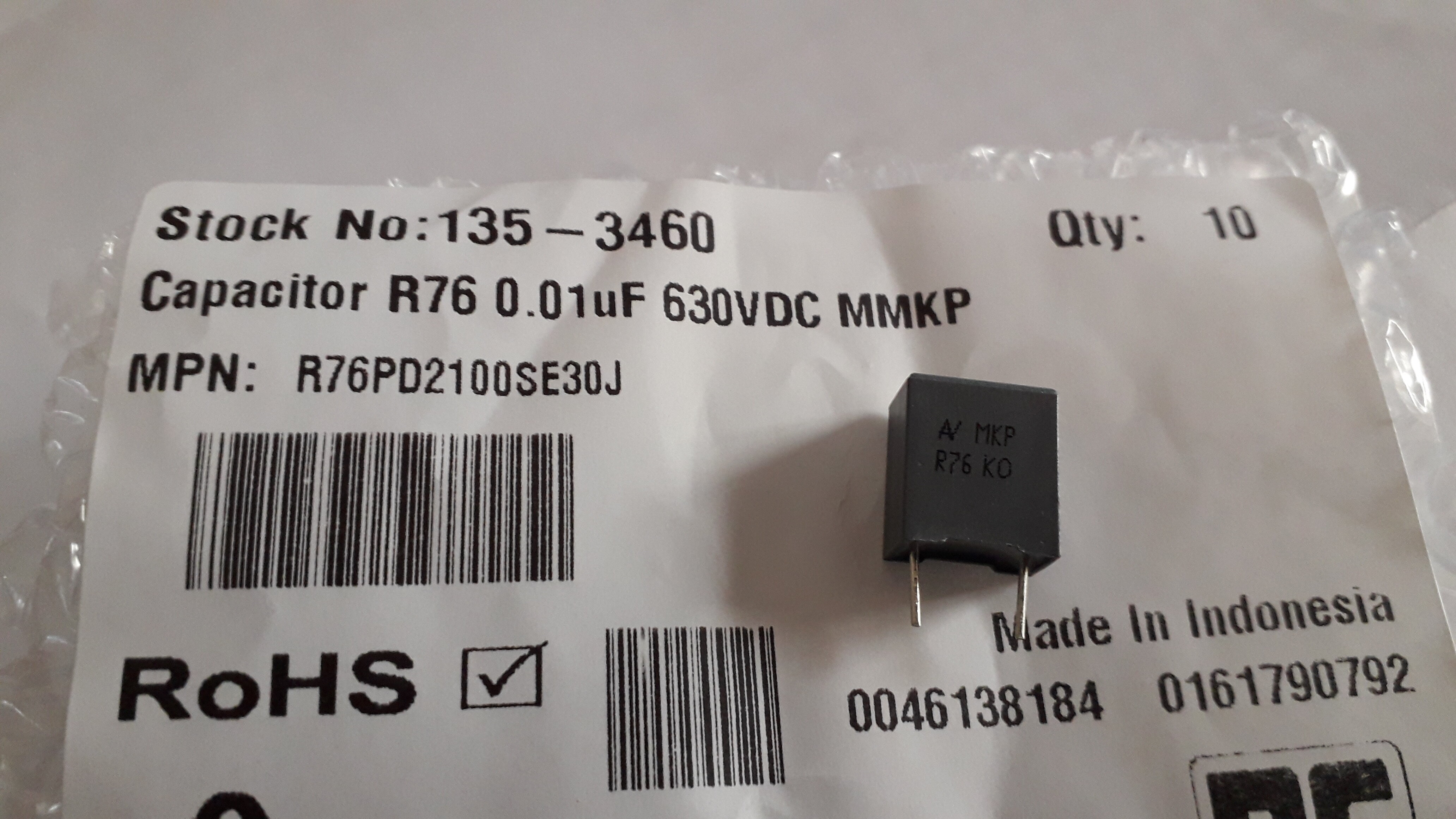

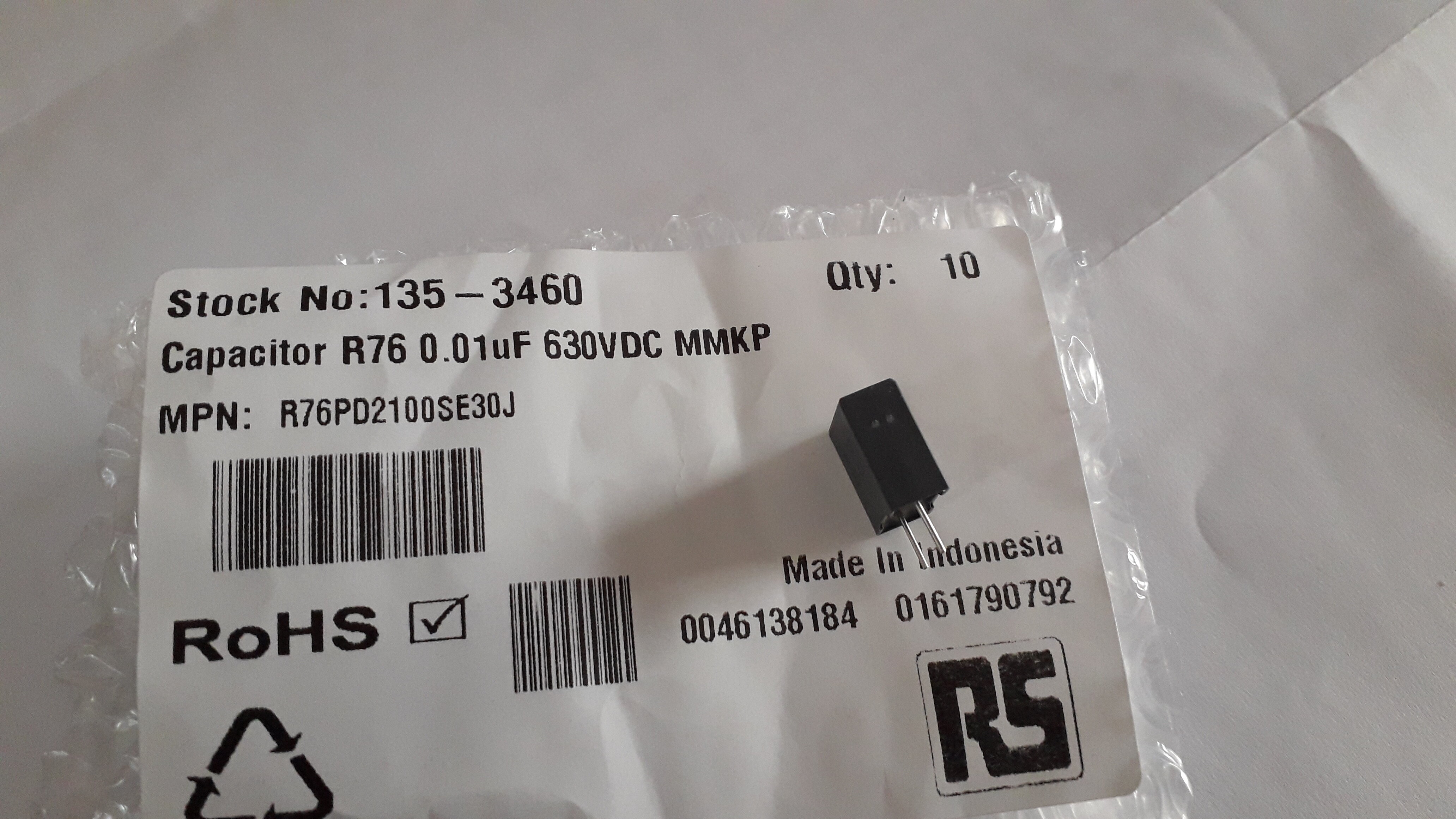

j’ai pris les deux petits trais sur le coté pour des « - »… je me trompe surement…?
ouf … ce sont des non polarises ceramique… ben non ce ne sont pas des ceramique mais des films
cool!.. merci pour tout! bonne soirée!
Fatigué notre Radiolo, des MKP en céramique… :rofl:
confusion de ma part :flushed:
des nouvelles…

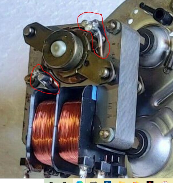

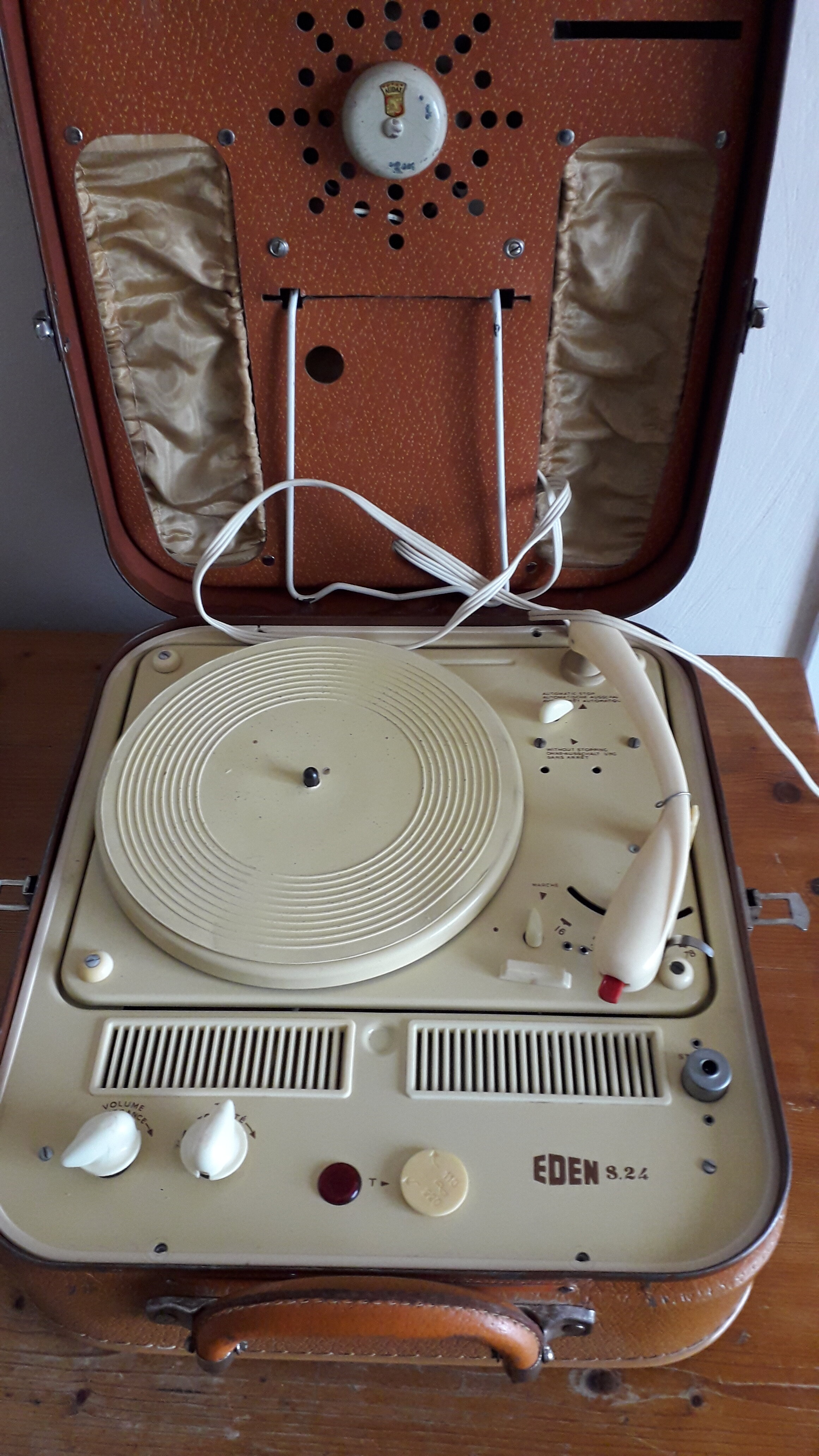

tout fonctionne, plus de ronflement et le moteur a repris de la pêche… du coup le chargeur 45 t fonctionne (presque à tous les coups…)
j’en ai profité pour ajouter un condensateur en // sur le moteur d’un autre électrophone… lui aussi a repris la peche… (voir photo)
du coup, merci!
photos de docs si ça intéresse quelqu’un…
bonne soirée!

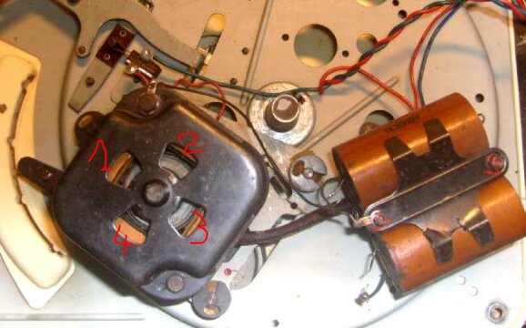

ce type de moteur dit a spire de frager n’a pas besoin de condensateurs pour tourner, ce sont les spires de cuivre en C/C qui en font office et créent la paire de poles decales de 90° en phse
l’autre type de moteur a 4 bobines distinctes et necessite deux condenstateurs de forte valeur , 0.5µF en general, pour une paire de bobines afin de créer la paire de pole decalée de 90° en phase
ces deux moteurs malgré leur aspect different sont identique du point de vue nombre de poles
