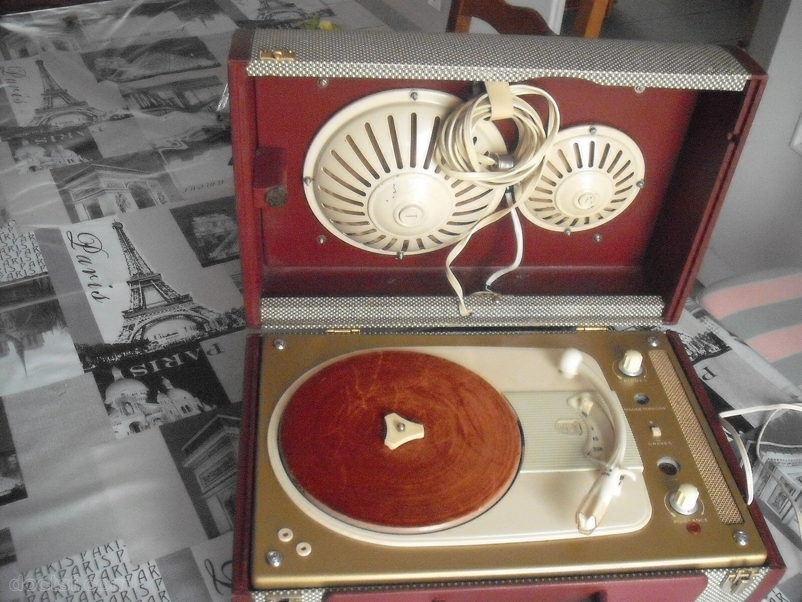

Identification électrophone valise , platine identique aux modèles STARE

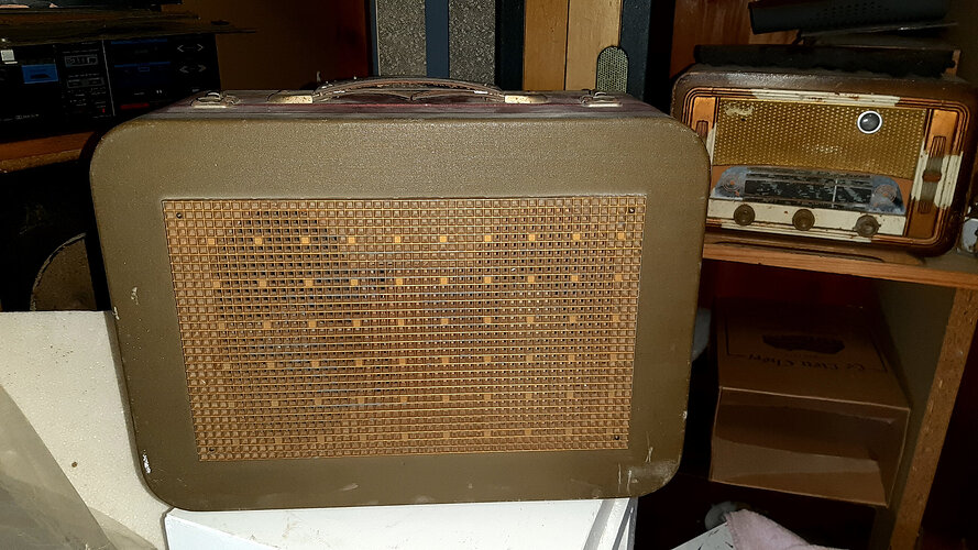

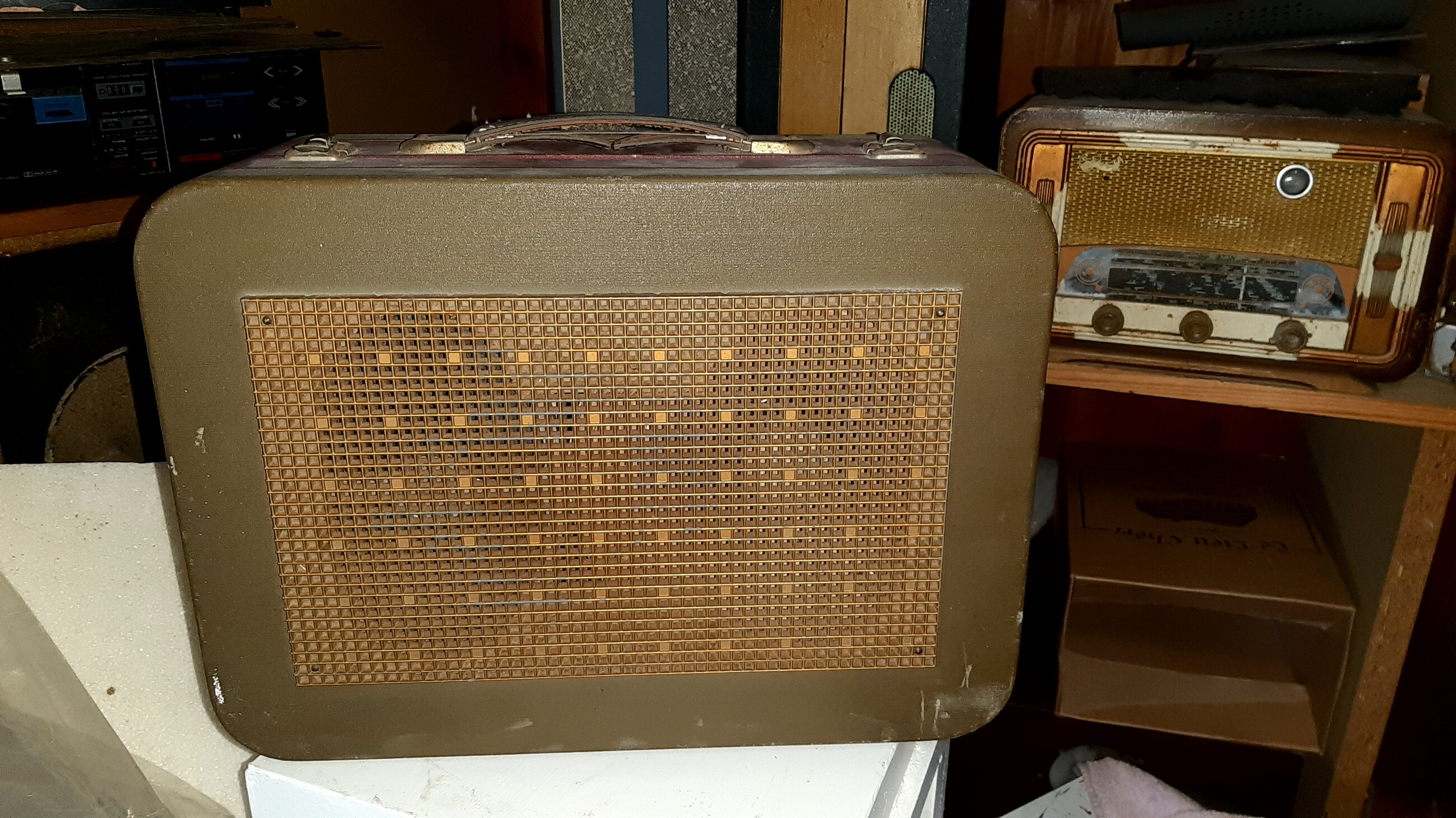

Photo de la grille hp extérieur est bien plus grande que sur les autres appareils
Je n’ai pas assez de connaissance pour juger de ce montage.
Ou bien c’est un bricolage avec un autre couvercle de valise?
Merci @jeanluc , la grille est bien d’origine pour accueillir 2 HP Audax. Pour des raisons esthétiques il serait intéressant de trouver un elliptique Audax de couleur crème identique au HP rind de 21 cm.
Bonne soirée
Bonsoir
C’est bluffant par rapport à la grille que l’on aperçoit entre les deux HP ! :thinking:
@kiki37Bonsoir kiki37,
J’avoue que l’on a là une bizarrerie :thinking:
D’autant que la grille extérieure semble d’origine. :roll_eyes:
Je pensais voir autre chose derrière!
J’ai regardé si je voyais un autre modèle. Mais, rien vu dans la marque avec 2 H-P et ce genre de grille.
A l’origine, l’arrière du couvercle devait ressembler à ce Radiola

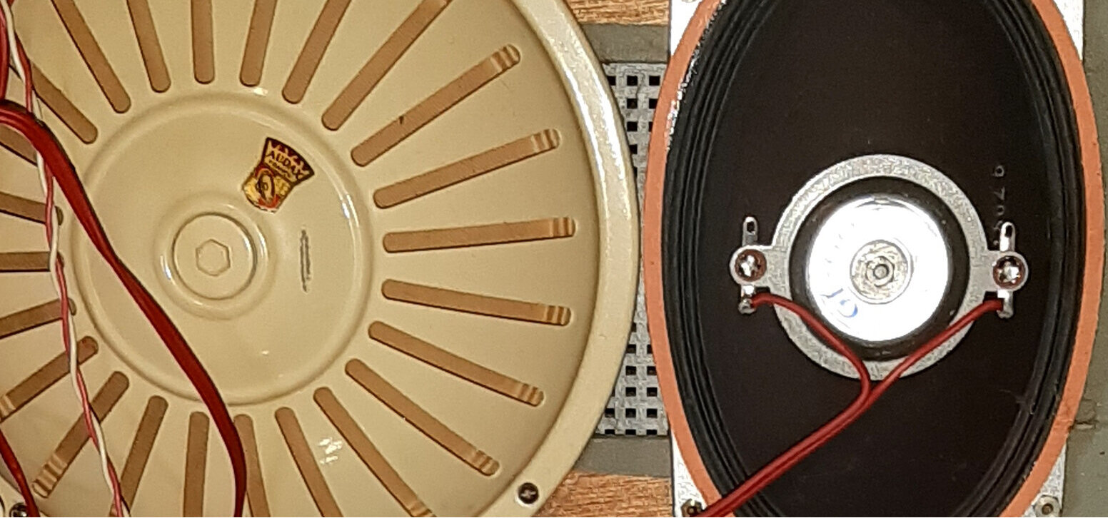

Le hp GE-GO est bien un 12X19 cm en plus du hp Audax

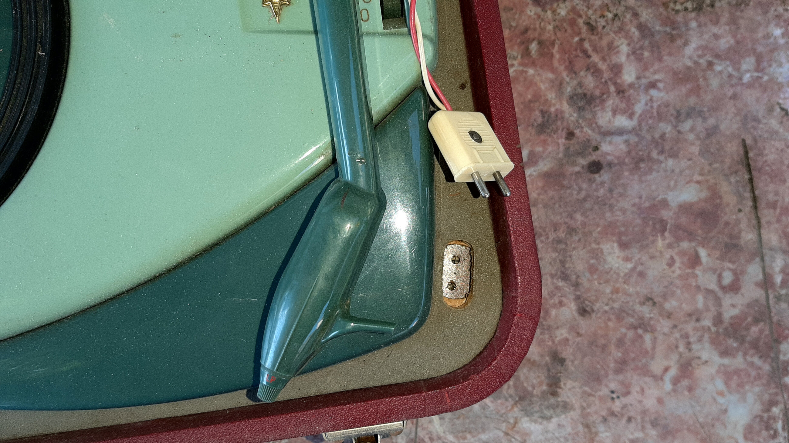

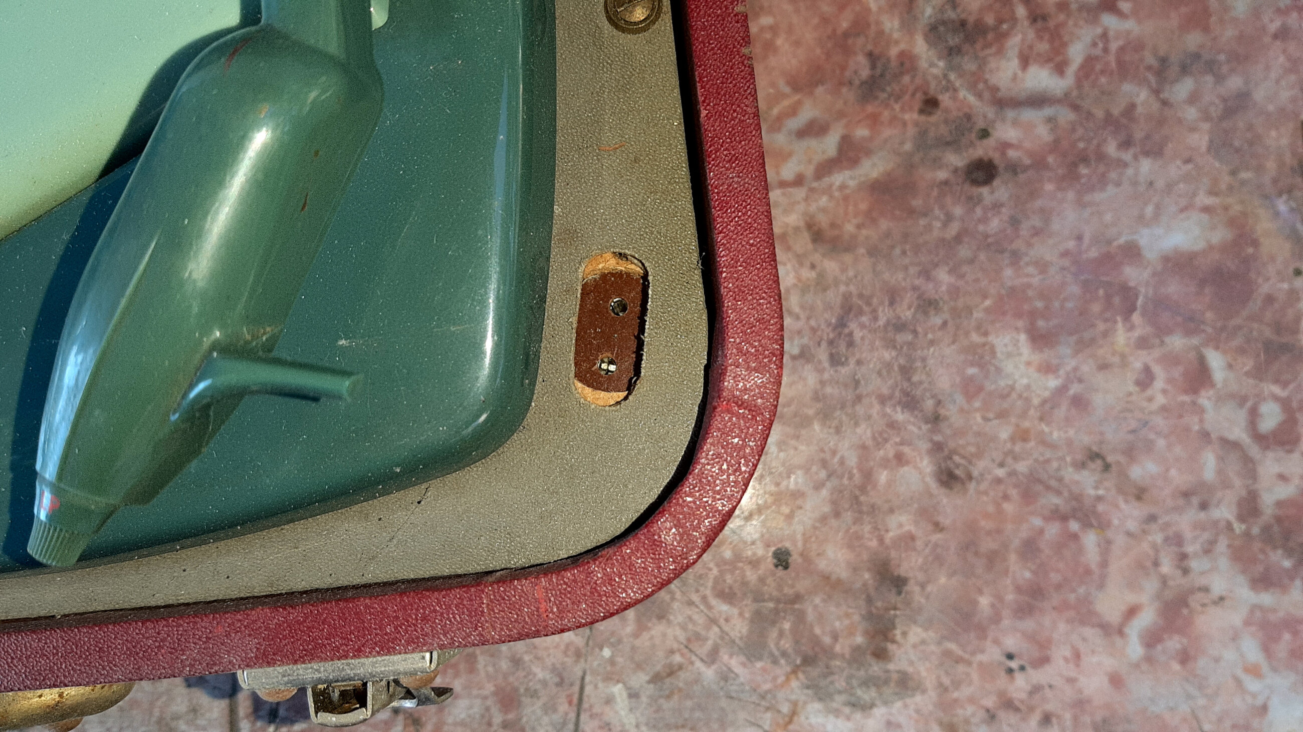

il bien été prévu pour 2 hp car sur le coté droit il y a l’emplacement pour brancher le hp GE-GO
voir photos
@jeanluc Bonjour,
Aux bornes du H-P Gé-Go, cela ne semble pas être le câble qui va à la prise HPS qui y est soudé. :thinking:
Un H-P branché sur le circuit et un autre sur la prise HPS me paraît bizarre…
En principe cela devrait être les 2 directs au circuit ou via une fiche commune comme sur le Radiola que j’ai posté plus haut.
Si à l’occasion vous démontez les 2 H-P, je serais curieux de voir la découpe du couvercle. :roll_eyes:
Les fils torsadés rouge & blanc ne me semblent pas d’origine. :hugs:
j’ai aussi l’intime conviction que ce 2 eme HP et ces fils torsadés sont un bricolage ultérieur !
Le H.P gégo n’est pas du tout de l’époque de l’autre H.P, et les fils torsadés sont manifestement de la jarretière téléphonique 5/10eme, habituellement employé pour les câblages d’armoires de répartition ou dans les centraux téléphoniques (et parfois employés par les artificiers pour les lignes d’inflas ) type de fil qu’on trouve par exemple ici:
D’origine, et si il y avais deux HP, c’étais comme le modèle Philips ou Radiola avec des HP inversé Audax, a saladier dit « décoratif » , et le fil devrais être du « scindex » blanc crème ou gris clair (autrement dit du fil méplat souple du type pour lampe de chevet …)
