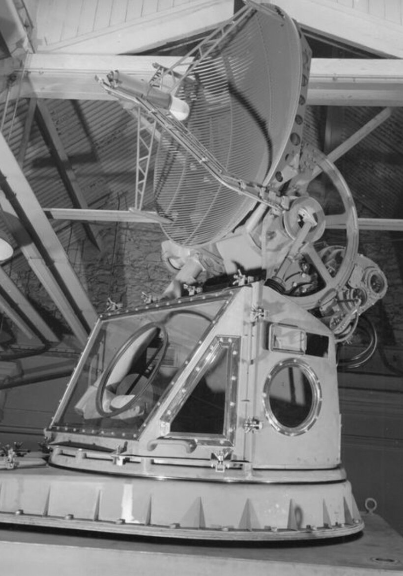

Bonjour, une photographie à vendre.
Le vendeur aimerais avoir des infos plus précises sur ce « radar ».
Je suis certain que des membres du forum, savent.
https://www.leboncoin.fr/ad/collection/3101528422
Cela me semble une « antenne » orientable avec une grande précision,
Pour le spacial ? j’y crois pas trop.
Cela peut être pour balancer la sauce sur une cible distante et voir si cela la perturbe
Balayage conique ou circulaire sans doute
Diamètre de la parabole 1.0 1.5m?
4 bracon pour résister aux déformations
Bati trés rigide qui semble trés résistant et semble boulonné sur un shelter?
on dirait un radar de conduite de tir
le support, un navire de guerre ?

Le vendeur a eu des infos et a refait l’annonce. Donc ce serait:
Prototype technique complexe. Il s’agit du célèbre radar COTAL (Connaissance et Observation du Tir de l’Artillerie Lointaine). Ce système sol-air de la C.S.F. (années 1950–60) servait à extrapoler la trajectoire des cibles (avions) en fonction de leur vitesse et position pour guider un tir. Ce cliché montre un banc d’essai ou un modèle de laboratoire (caractérisé par sa cabine vitrée et son antenne parabolique grillagée).

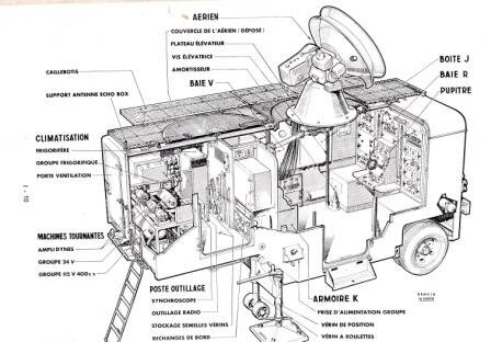

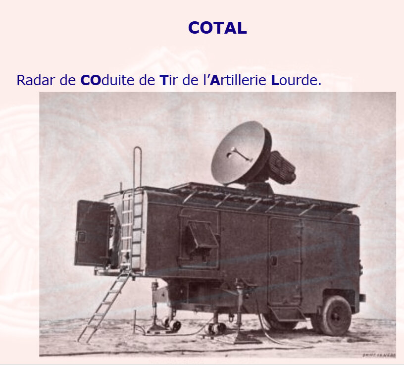

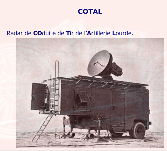

j’emet qq doutes sur le cotal
un cotal c’est cela
la parabone n’a rie a voir avec la photo
ainsi que le mecanisme d’orientation
le cotal etait monte sur verins du type vis a billes et escamotable dans la remorque
Oui en effet, donc un prototype autre qui n’aurait pas aboutit.
tres grosse difference par rapport au cotal

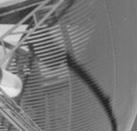

la parabole en grillage
deux concepts differents
le cotal a un parabole pleine avec un système de contreventement pour reduite les effets du vent
la photo confirme, parabole pleine
