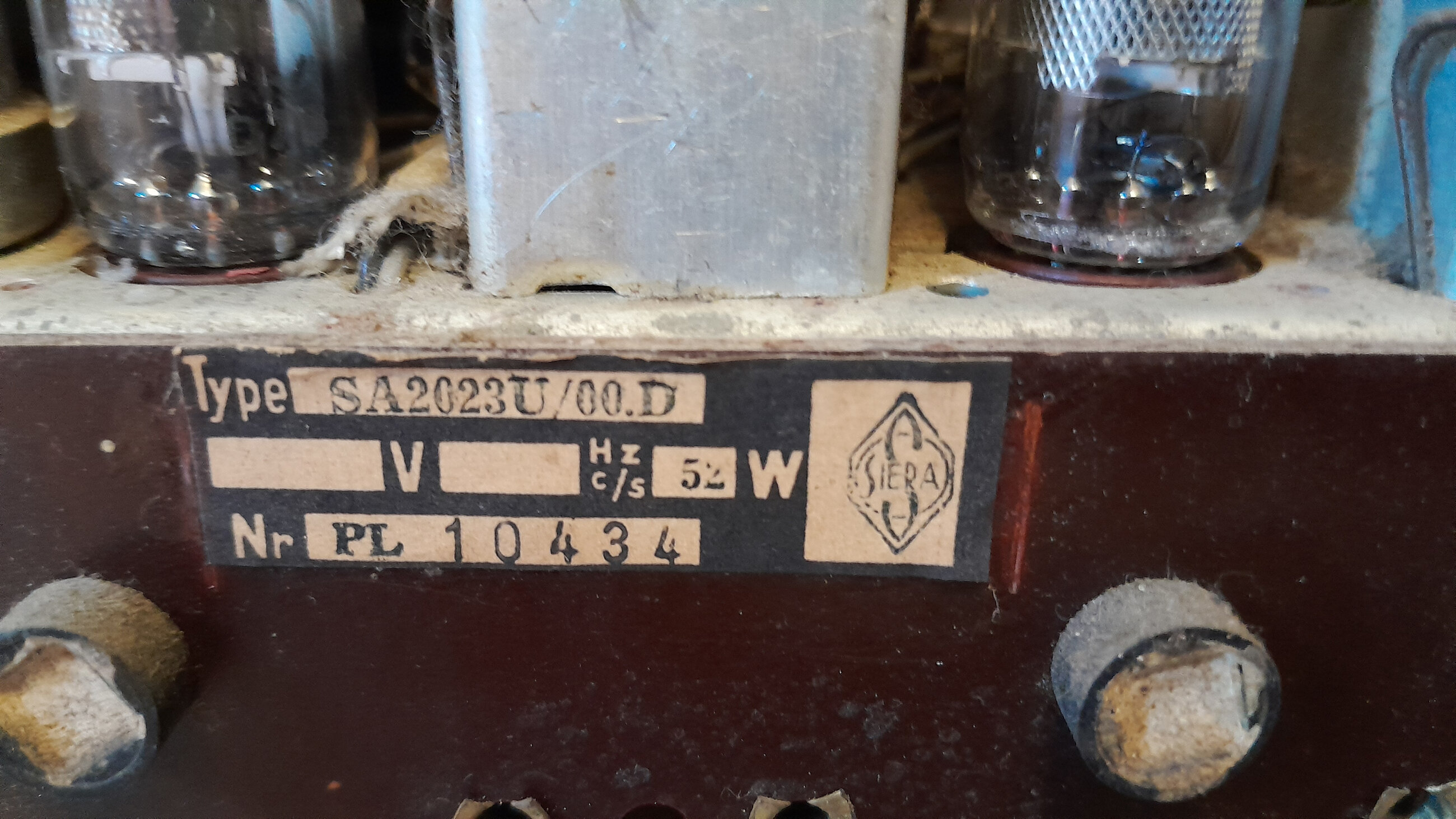

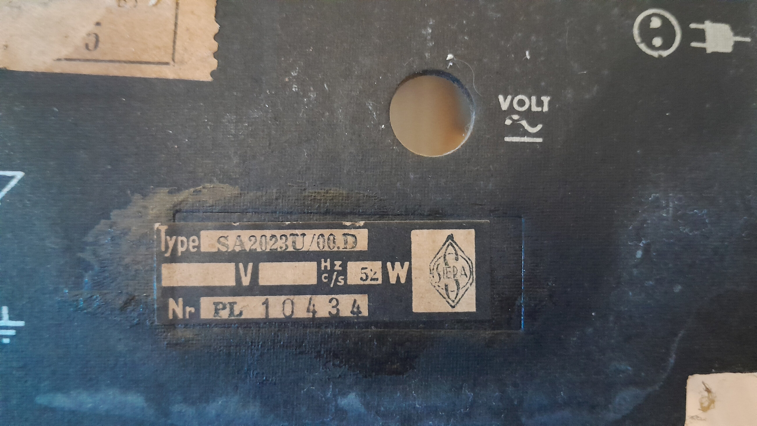

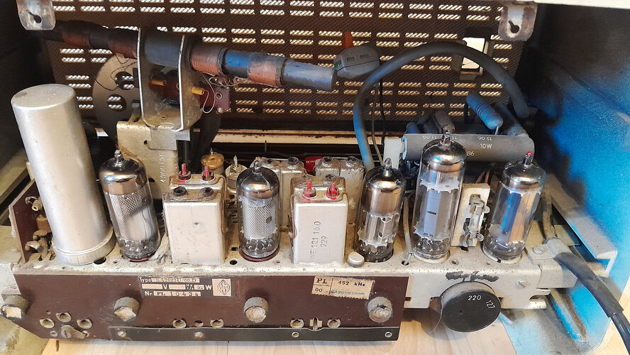

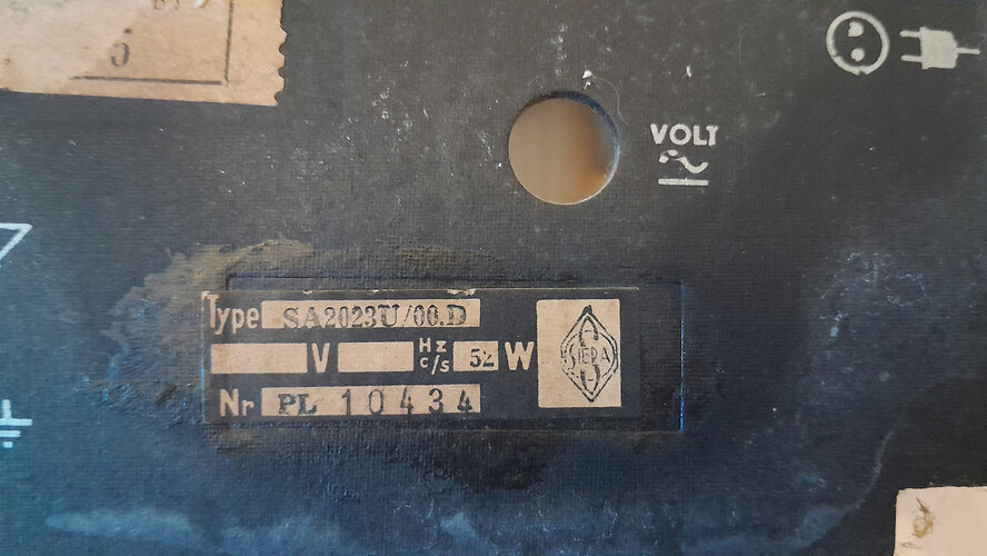

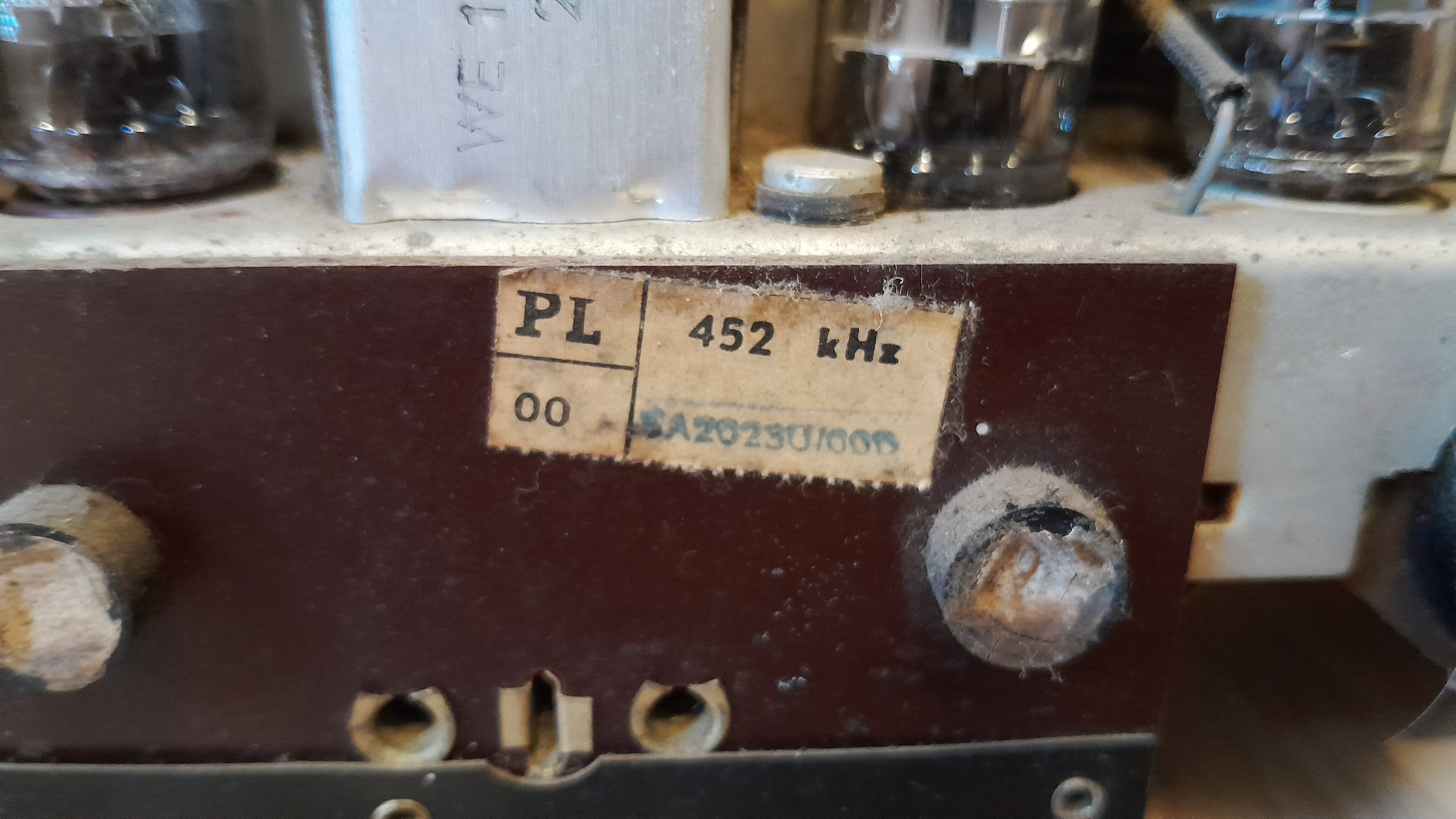

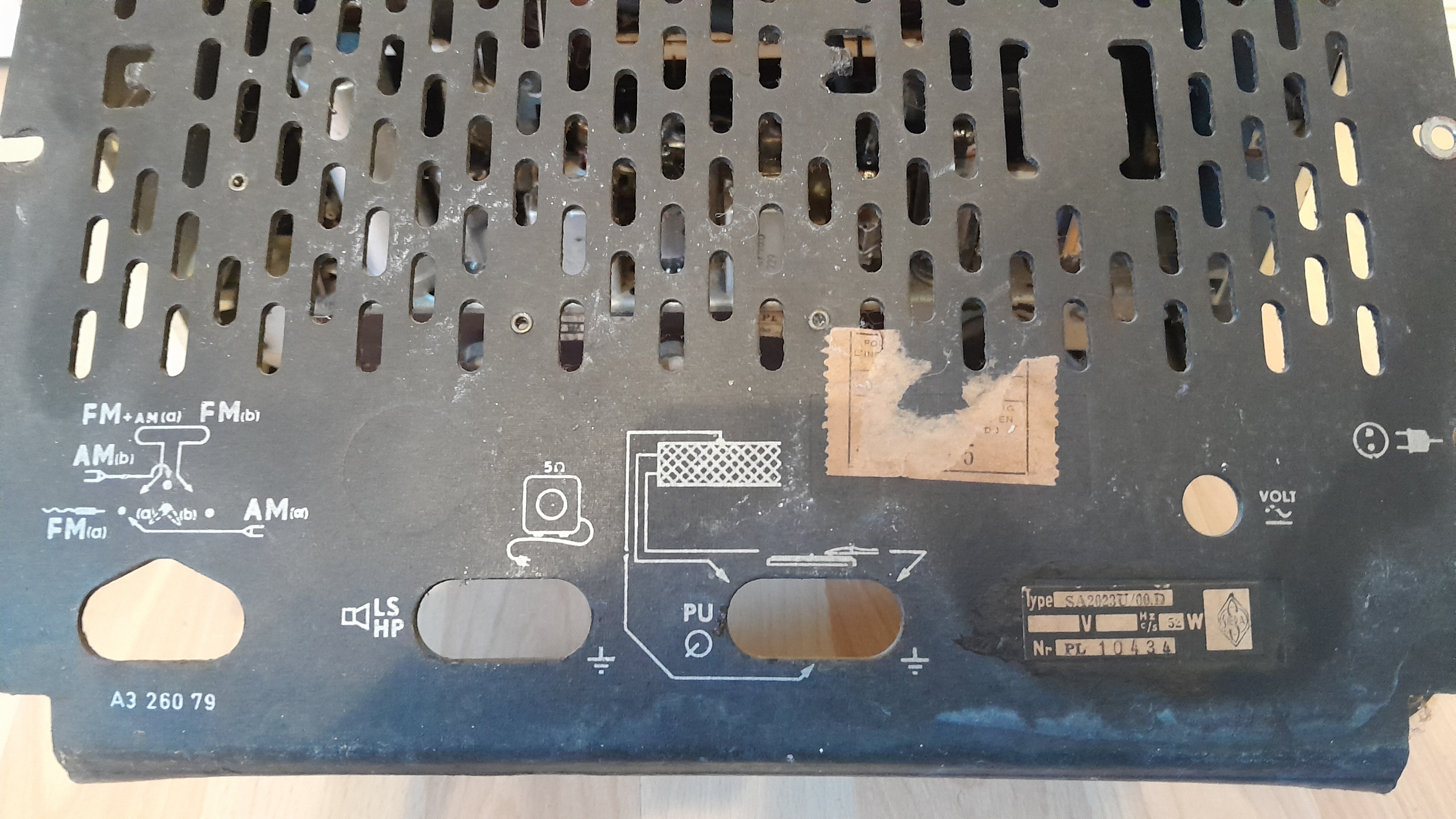

J’ai trouvé il y a quelques temps cette radio Siera avec le numéro de modèle SA2023U, malheureusement dans le gl cela ne donne rien. Siera étant de mémoire une filliale de Philips, existe t’il un modèle équivalent chez Philips de cette radio ? Je suis à la recherche de son schéma pour réparer la fm qui ne fonctionne pas correctement..
Voici quelques photos :
PS : sur les photos j’ai déjà démonté le chassis, je l’ai juste remis pour les photos, d’ou l’absence du hp et de l’oeil magique.
Bien cordialement
@Clarville2 Bonjour,
Existe sous la marque Aristona. Mais pas vu de schéma

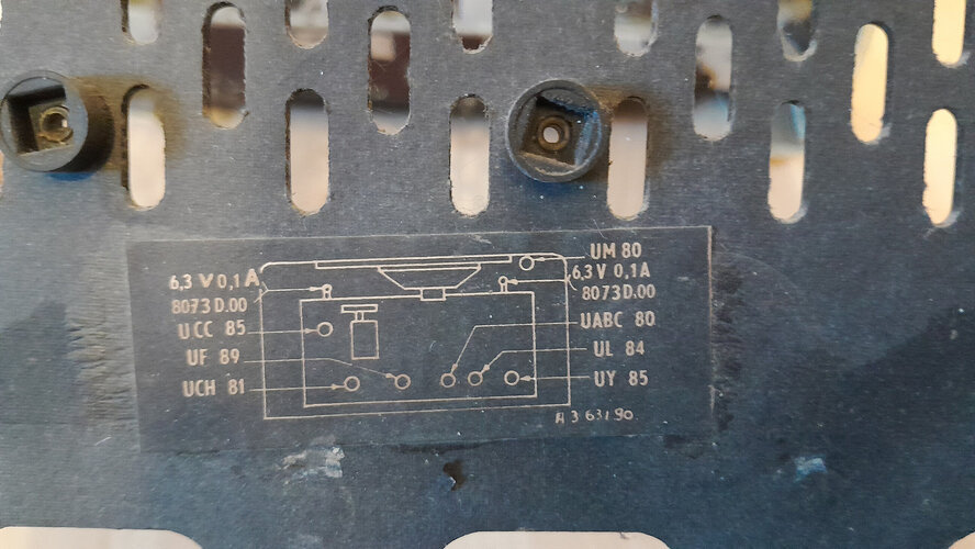

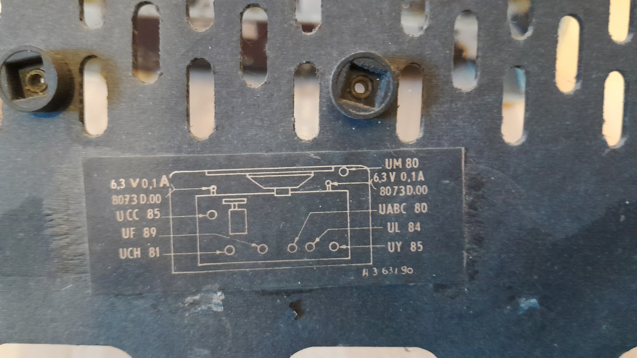

liste des tubes
UCC85, UF89, UCH81, UABC80, UL84, UY85, UM80

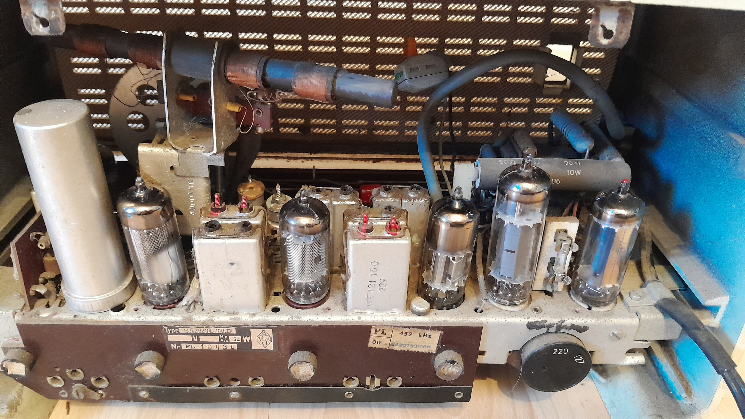

En fait la panne en fm est que le son est brouillé cela donne l’impression que le haut parleur est usé, ça crachote et ça rend l’audition insupportable, pourtant en go le poste reçoit très bien la bbc avec un son tout à fait normal.

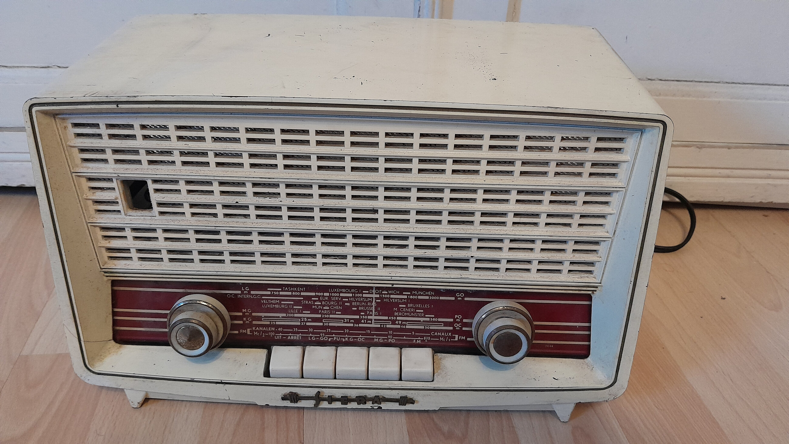

Serait l’équivalent de ce Philips :hugs: et il y a le schéma
Philips - BD 284 U Philetta de Luxe radio
Oui ça y ressemble très fortement, merci :slight_smile: merci aussi à Radiolo :slight_smile:

probablement le condensateur électrolytique dans le circuit du discriminateur FM…
