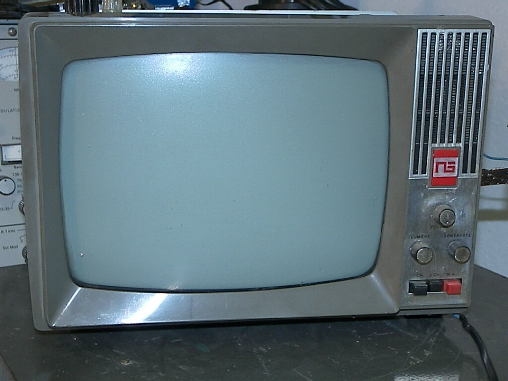

J’ai ramené cette télé de la déchèterie,l’écran s’éclaire et une image faible apparait avec de l’instabilité horizontale.
comme elle n’est pas volumineuse ,je désire la restaurer.
si vous avez des infos merci.
André

la première photo ne montre pas grand chose en voici un autre.
Il me semble que c’est une « Nogamatic »
Bonjour . C’EST un nogamatic ! marque des « nouvelles galeries » , qui se ravitaillaient chez divers fabriquants .
Il serait bien d’avoir une photo du chassis .
ce genre de tv pourrait etre équipé de chassis Réela ou plus surement,
du Grandin. Gérard B

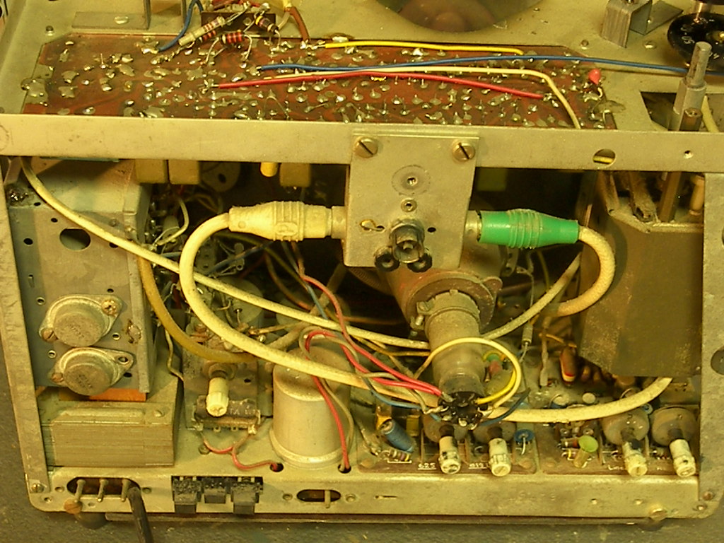

Merci pour vos rapides réponses.
Et voici la photo du châssis, aux éssais image très pale et traces de retour de balayage.
la carte son est HS,mais ça c’est facile a remplacer.dire qu’il y a peu de temps j’ai jeté deux châssis identiques a la déchèterie.

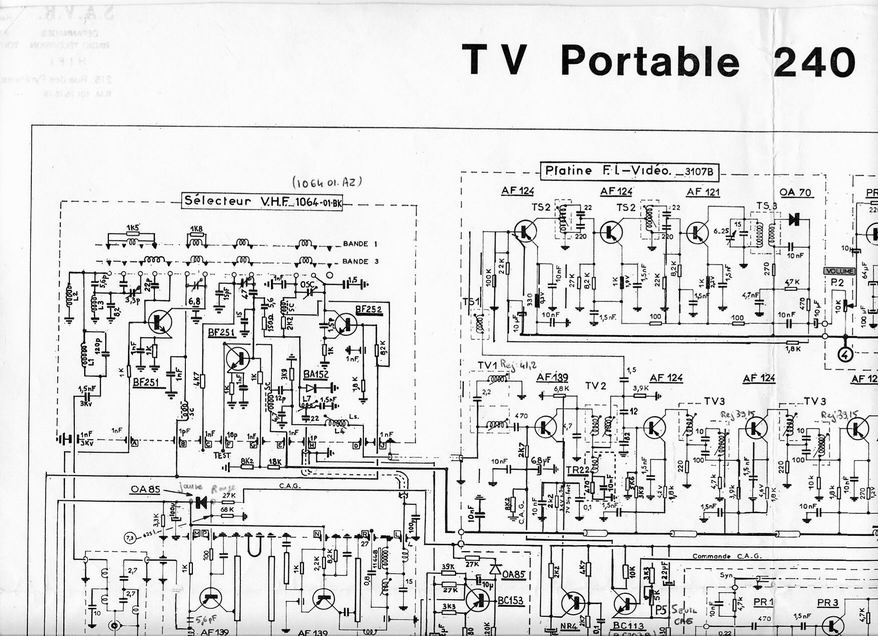

C’est une TV 240 de Reela, vendue sous la marque « Nogamatic »
Je peux vous envoyer le schéma détaillé en 4 pages A4.
Vous pouvez m’envoyer votre BAL par MP.

J’ai eu de ces téléviseurs a plusieurs reprises et ils sont faciles à dépanner (modules bien séparés)malheureusement j’ai perdu les plans.

ces petits televiseurs si je me souviens bien,possedaient une super image,j’espere que votre tube n’est pas fatigue car vous dites qu’il est tres pale!,par contre faites attention aux petits chimiques sur la partie trame si vous rencontrez des problemes de geometrie.
bon courage pour la suite et tenez nous au courant!

Bonjour André,
j’ai besoin que vous m’envoyiez par MP votre adresse mail pour vous envoyer les scans du schéma et de la documentation…
