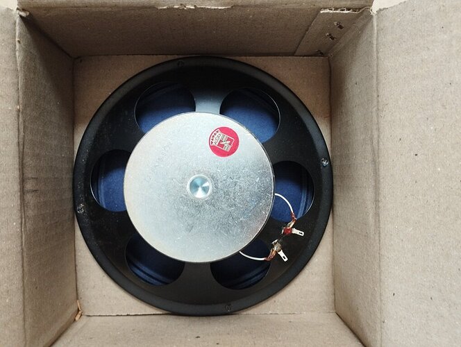

Identification Haut-parleur Audax
Audax retrouvé neuf dans sa boite d’origine. Malgré une inscription, je n’ai rien trouvé sur lui, notamment sur quel appareil il pourrait aller. 121 BA 16 8 Ohms. Il n’a pas l’air d’être référencé dans DOC TSF.
Je me rappelle avoir vu une planche avec tous les type de HP mais je ne la retrouve pas…
moi, je lis " T 21 PA 15 "… on en parlait là : Haut-Parleurs Audax T 21 PA 15 : demande de renseignements - #3 par jean_marc
Oui bien vu, merci beaucoup !
Ce type de haut parleur se retrouvait dans des enceintes Esart par exemple. Possible aussi dans des boules Elipson :slightly_smiling_face:
Bizarement, vu ce qui est mesuré, et vu la tête de l aimant, pour moi ce serait un 19PA15 sans le T (ticonal), donc un version aimant ferrite de 19cm.
Sur le 21PA15 ferrite, l’aimant n’est pas aussi gros par rapport au saladier !
21cm, c est le diamètre de la membrane. Là c est un 19cm…
T21 PA 15 8 ohms , semble t-il .
Vérifié sur doc : 21pa15, mais pas un Ticonal à priori : un ferrite
C,est un ticonal c’est marqué T21PA15. Puissance admise 15W
J’ai aussi le tableau Audax,il faut que je le cherche.
Olivier
Les aimants ticonal de ces hp sont moins gros et au centre c est monté autrement. C est un aimant ferrite.
Voici mon mien .
Pour moi c est bien un aimant ferrite, donc un 21PA15. J avais eu les 2 modèles. Le type était imprimé sur le saladier…
A l’oreille, il n’y avait pas un qui était moins bon que l’autre…
Voila ce que j’ai trouvé de mon coté , l’aimant n’est pas le mème
Ca ce sont les Ticonal du début. Ensuite même forme mais sertissage central, et pour finir des aimants ferrite, plus de ticonal.
