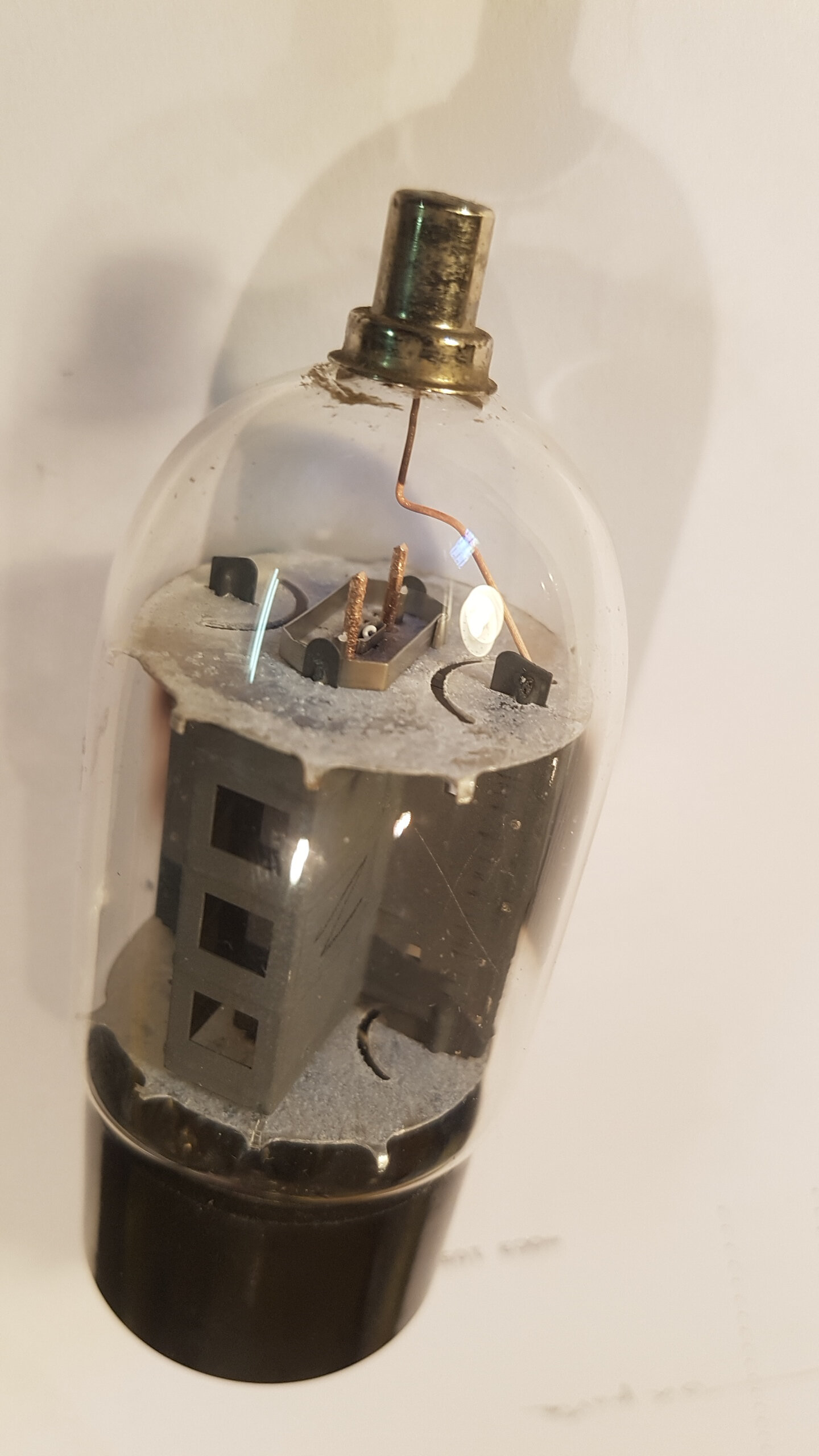

je cherche à identifier cette lampe qui à perdu ses marquages:
Culot Octal seulement 5 broches présentes et prise extérieure.
Une idée ?

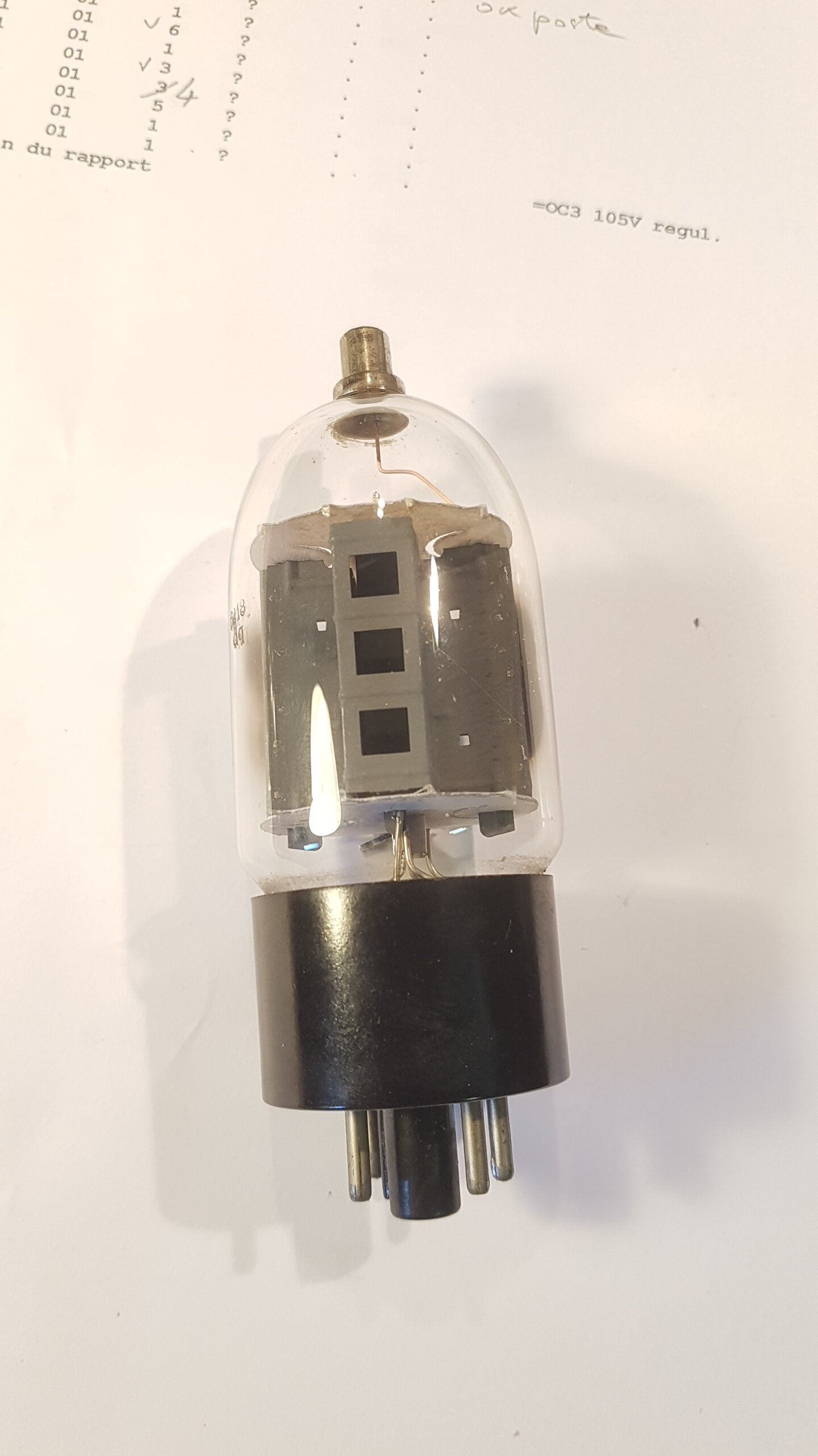

Une idée ?
Lampe TV.
6DQ6 ou quelque chose dans le style.
La 6DQ6A Mazda vue sur RM lui ressemble fortement. Bravo !
Le filament est bon, si elle intéresse quelqu’un c’est cadeau.
même avis , c’est une lampe de balayage lignes TV , et probablement une 6DQ6
Les successeurs du même genre sont les 6FN5,EL136,EL300 (culot octal) puis EL500,502,504,509,511,519 (culot magnoval)
Ces genres de tubes n’ont pas d’usage en réception radio, ils sont fait pour supporter des tensions très élevés à l’état bloqué, et pour supporter des courants et puissances importante à l’état conducteur(qualités nécessaire pour le balayage lignes et lan THT des vieilles télés cathodiques…) Et, outre leur emploi en TV, ils ont aussi couramment utilisé comme amplis HF de puissance pour cibie ! (amplis linéaires dits « tonton » )
