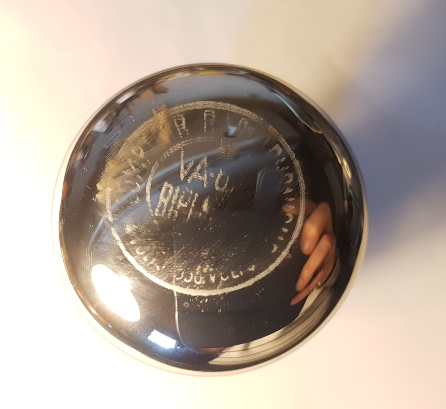

Je souhaite identifier cette lampe: 4 broches Europe. Le marquage laisse deviner: VA-62 (?) Et 4 Volt 350 Volt. Marque: Comptoir radiophonique (?).

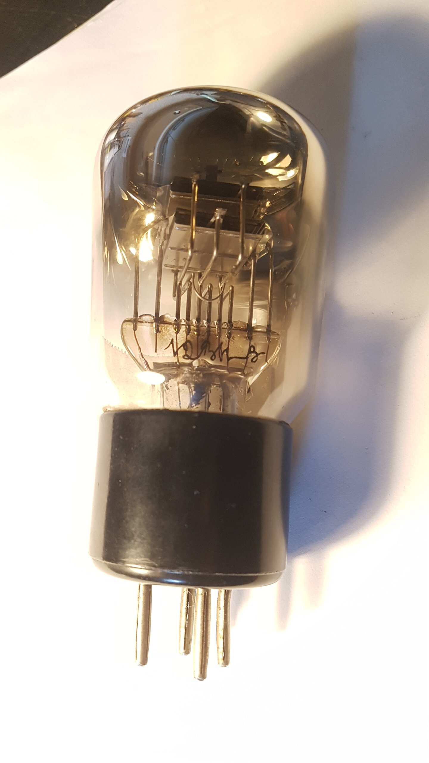

On distingue bien 2 plaques. Donc redressement biplaque il me semble.

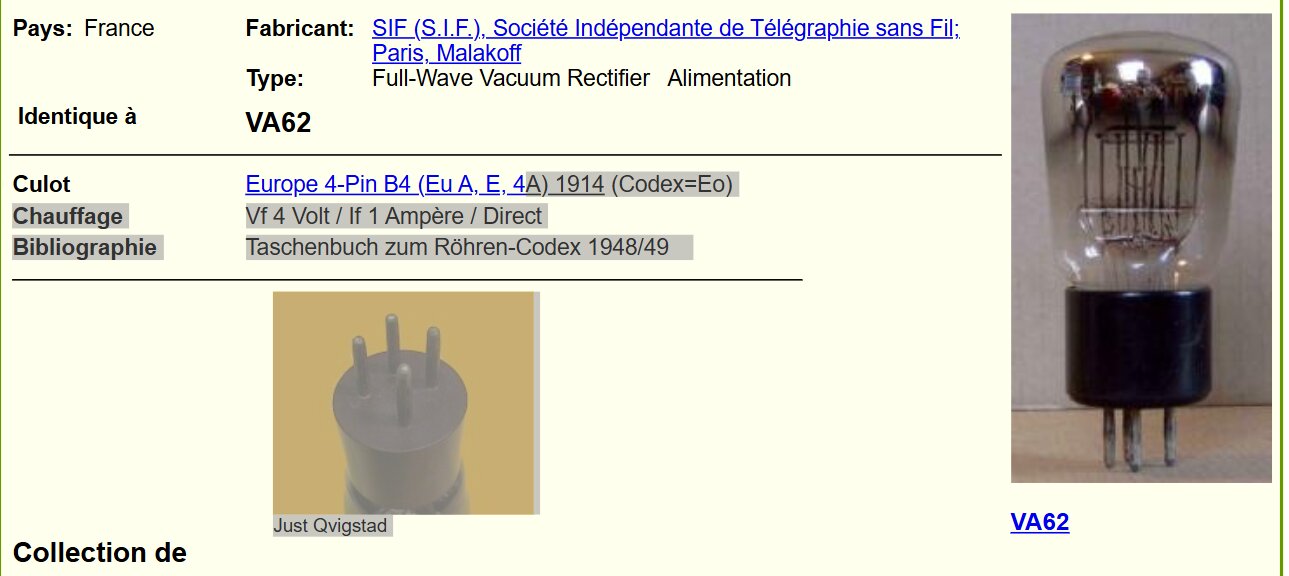

Il y a une fiche va62 au GL mais sans aucune info.
Un avis ?
RM dit valve biplaque
C’est bien la même il me semble. Mais quel rapport entre les 2 marques SIF et Comptoir Radiophonique ?
peut etre de lampes fabriquée par la SIF pour le comptoir
il etait a cette epoque de mode de monter des lampes de la meme marque que le poste
