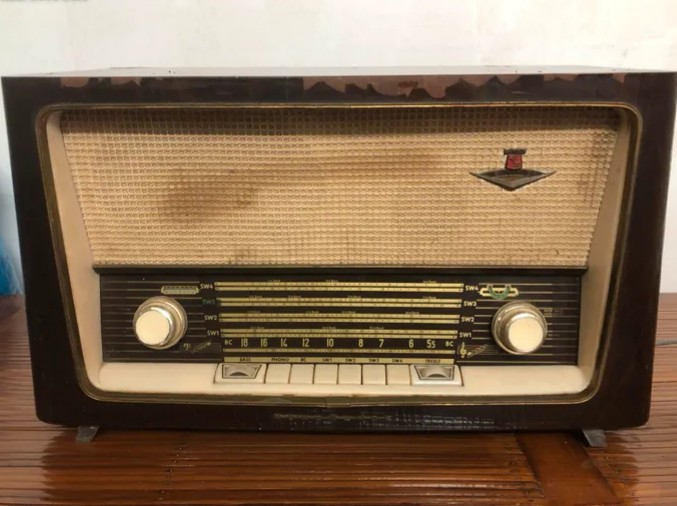

Bonsoir à tous !
Je m’en remets aux fins limiers que vous êtes pour identifier ce poste avec plusieurs gammes ondes courtes, en vente sur leboncoin 974:
Je créerai la fiche une fois identifié (au moins la marque, ce serait très bien).
Merci d’avance !
Tony
C’est simple pour la marque : Nordmende.
Pour le poste je dirais Traviata, mais je ne suis pas certain.
Il faut chercher les modèles Nordmende dans le GL ou sur la site suisse.
Cordialement
Mark
ps. Il s’agit d’un modèle d’exportation, donc peut-être la marque également pourrait être « Sterling ».
on ne semble pas l’avoir au GL
Raison pour laquelle je cherche à l’identifier
faut chercher sur RM mais comme je ne suis pas inscrit mes possibilités de recherche sont tres limitées
Un lien vers l’annonce serait utile.
Avant d’envoyer les personnes dans une course folle, avez-vous demandé des détails au vendeur ?

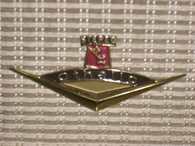

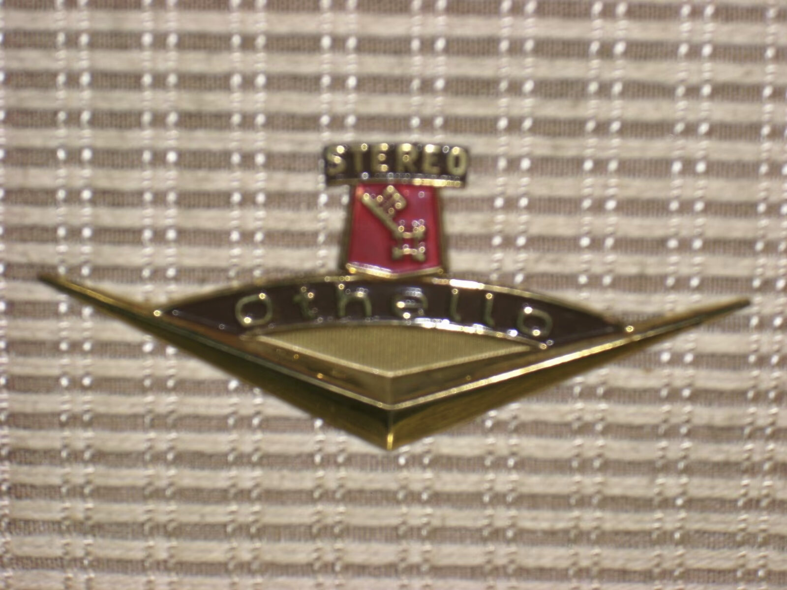

On peut lire le nom du modèle sur l’emblème. Il semble être d’un Othello Stereo mais la radio est trop simple pour un Othello, de plus, l’emblème semble être dans une mauvaise position.
C’est toujours un Nordmende

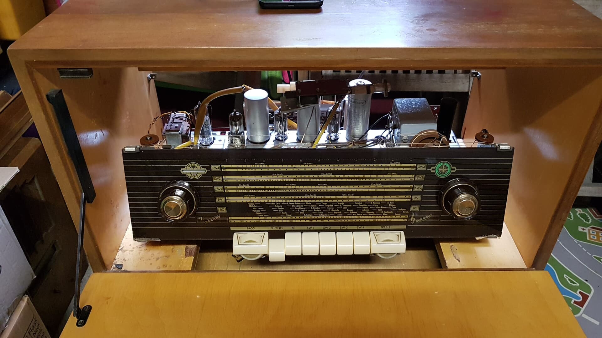

Le châssis doit sortir du même moule que celui-ci ou pas loin…

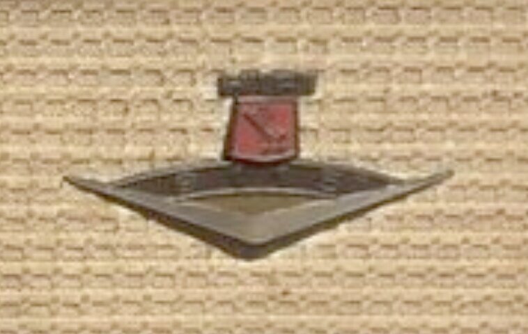

Modèle gravé sur l’emblème dans le style d’un modèle Turandot
J’avais demandé des photos supplémentaires au vendeur, sans résultat…
https://www.leboncoin.fr/ad/collection/2774961262
(lien de l’annonce)

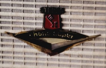

Ou encore
Phono-Super
Il faudrait en mettre au moins un dans la galerie des logo. Cela aide pour les recherches

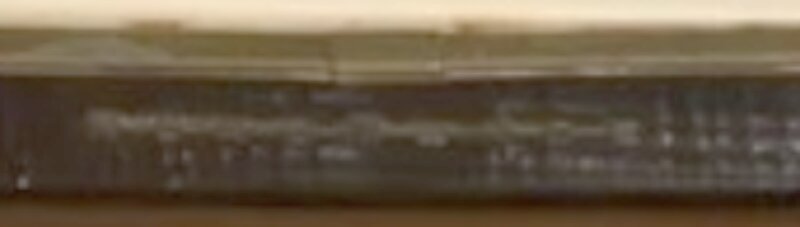

en bricolant luminosite contraste
on dirait qu’il n’y a que 4 lettres

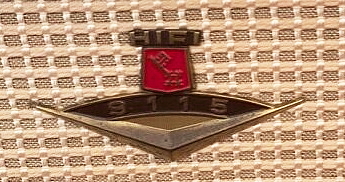

Il s’agit du nordmende 9115 si on regarde bien le zoom, en cherchant sur le net c’est un modèle pour l’export…
En haut, on peut lire Hi-Fi
J’allais le dire ! Devancé.
D’ailleurs : zoomer avec le navigateur donne des résultats bien meilleurs :
Et avec quelques manipulations c’est clairement lisible :
C’est pourquoi j’ai demandé le lien
Bonne nuit!
