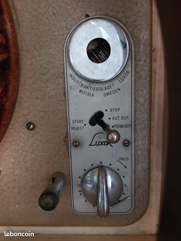

par contre la platine ne doit pas etre celle d’origine
sur un appareil transistorise , un platine a aiguilles ??

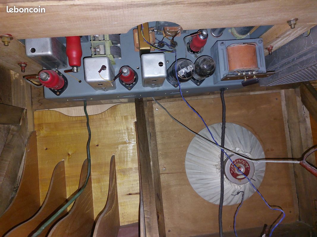

ci joint la platine tubes
Ce châssis électronique n’est pas du Grundig non plus. Cela ressemble à une fabrication française.
Le bergamo 8 (illustration du bas) ne ressemble pas du tout au poste présenté.
Il est en principe à transistors.
La consommation indiquée sur l’étiquette me semble faible pour un poste à lampe.
je fouillerais plutot du coté de luxor radio ( le decor en bandes verticales est catacteristique )
modèle tres voisin, pas encore trouve le bon
https://www.radiomuseum.org/r/luxor_carmen_33ml_ch_m33w.html
Platine avec une date qui permet de dater approximativement le poste
La partie radio est bien de fabrication française, les inscriptions sur le cadran sont en français.
Tubes Transco : toute fin années 40 ou tout début années 50.

le HP princeps est de marque française
ou ce poste est francais ( chassis et HP francais) et la platine luxor induit en erreur
il faudrait voir si les 5 boutons sont sur le chassis qui serait alors d’origine ou montés a l’arrache au bout de fils

La platine tourne disque " Luxor " semble bien dater de 1949/50 , comme le chassis radio …
