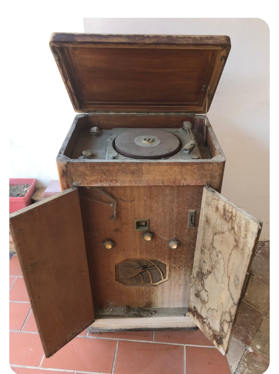

Je possède un meuble tourne disque avec monnayeur RADIO L.L. année environ 1934 mais je n’arrive pas à l’identifier exactement. Si quelqu’un peut m’aider…
Merci d’avance

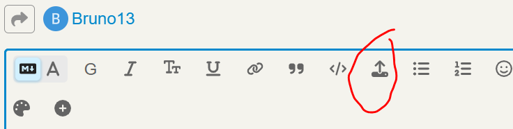

un photo de l’engin ?
Oui mais comment la mettre ?
cliquer glisser lacher la photo dans la fenetre ou on ecrit
pas trop grosse 250 a 500Ko
ou
Il y a du travail de restauration à faire …
Le tourne disque et les 3 boutons sont des années 50…
Patrick.
Merci pour cette information, il semblerait qu’il y ai un monnayeur, vous connaissez?
Comme l’a écrit @PAT54. La platine n’est pas d’origine.

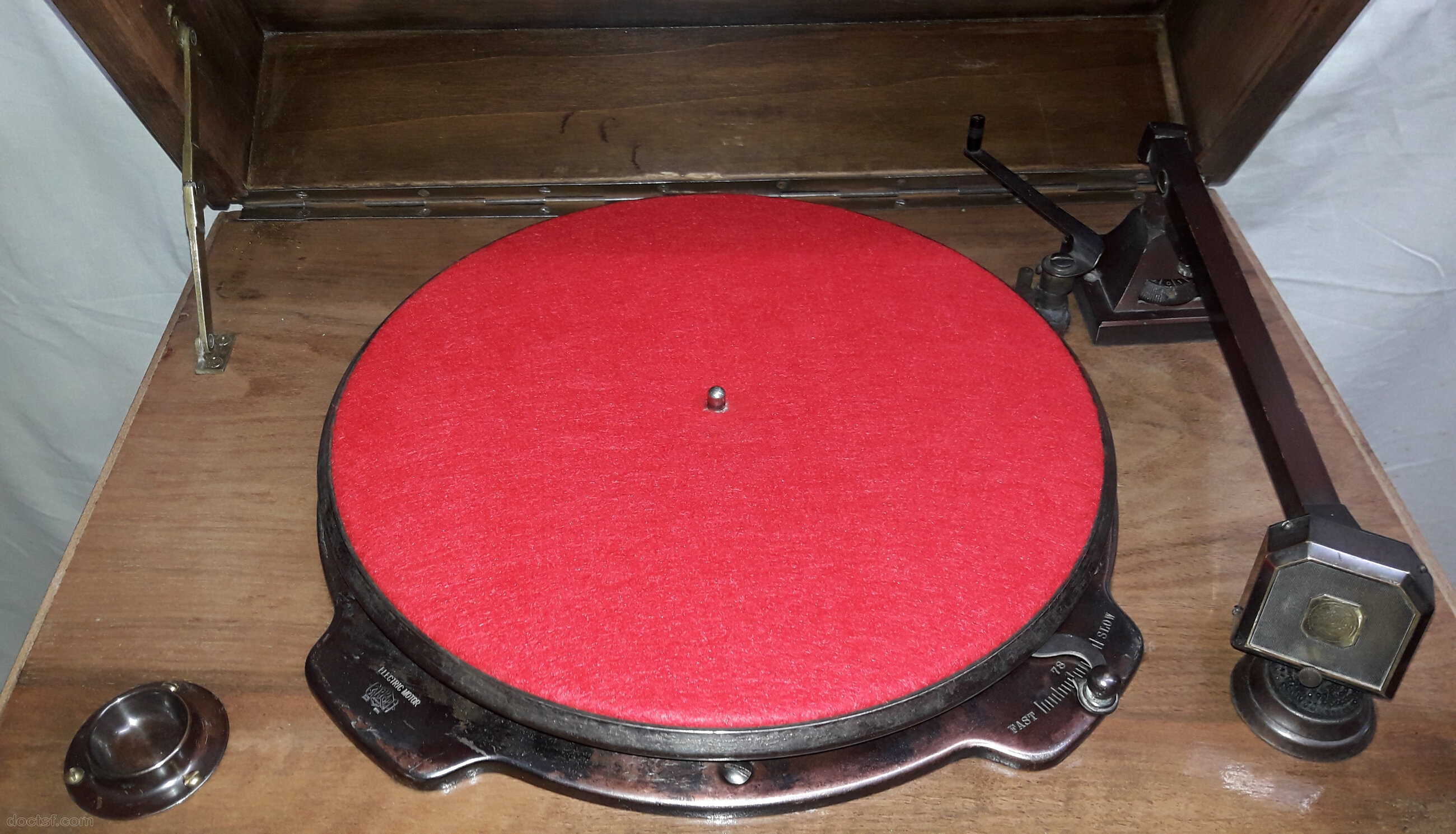

C’est soit un modèle du type Supertone Duplex 54 ou 55, que l’on retrouve aussi chez Thomson-Houston modèle TD3B
Supertone - Platine Duplex 54 pu/électrophone/phono
Supertone - Platine Duplex 55 pu/électrophone/phono
Thomson-Houston - TD 3 B pu/électrophone/phono
C’est une modification malheureusement courante sur les combinés Radio-Phono des années 30-40

Les boutons ne sont pas aussi d’origine.
La platine est une Ducetet Thomson de la première moitié des années 50, comme dans les modèles LP 325, LP 435, L 446, etc.
La TD 3B (je n’avais pas vu ton message Jean-Pierre); j’ai aussi ce « tiroir ».

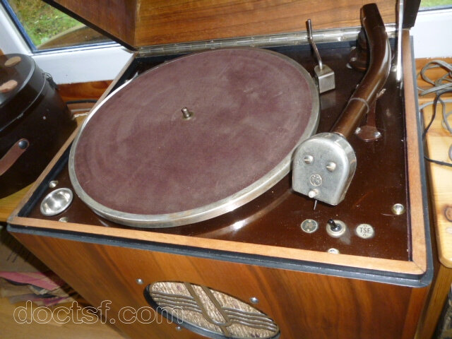

A l’origine, Il devait avoir une platine de ce style. Meuble Delval 1934
Ou comme sur ce Ducretet C70 1933
En bas à gauche le bouton qui n’est pas d’origine et en haut à droite le monnayeur qui lui est d’origine.

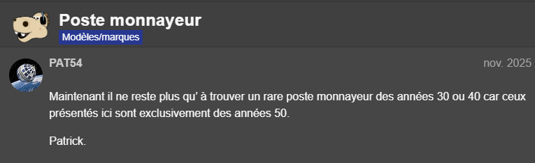

Oui les monnayeurs sont connus sur le forum:
Poste monnayeur - Modèles/marques - Forum Retrotechnique
Et ce radio LL avec un monnayeur tombe bien car il répond justement à la demande intéressante que j’avais effectuée à la fin du sujet sur les monnayeurs :
Par ailleurs, ce sont les premières photos que l’on peut voir d’ un vrai Synchrophonovox car les images disponibles actuellement dans le Grand Livre ne sont que des dessins.
