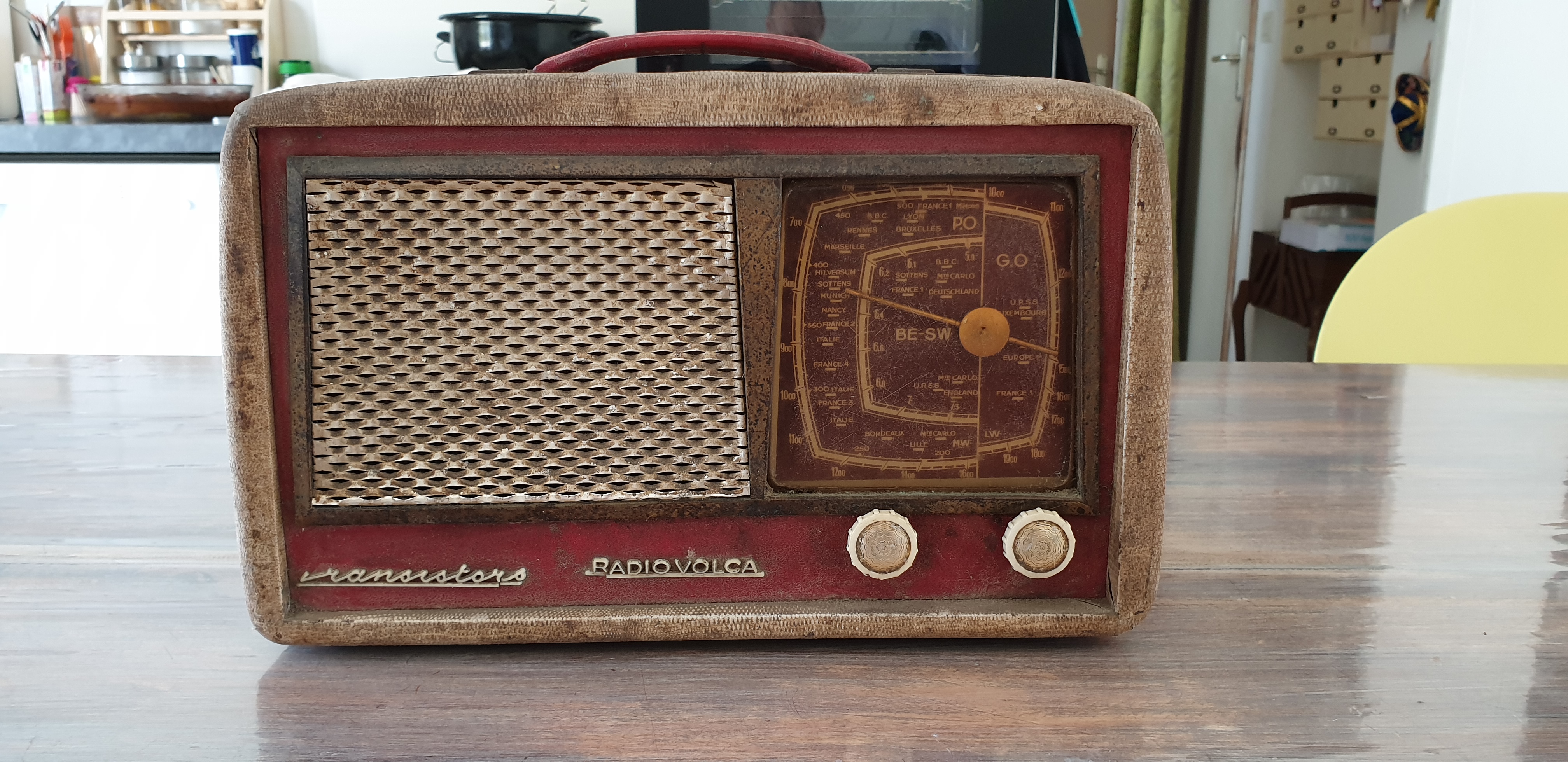

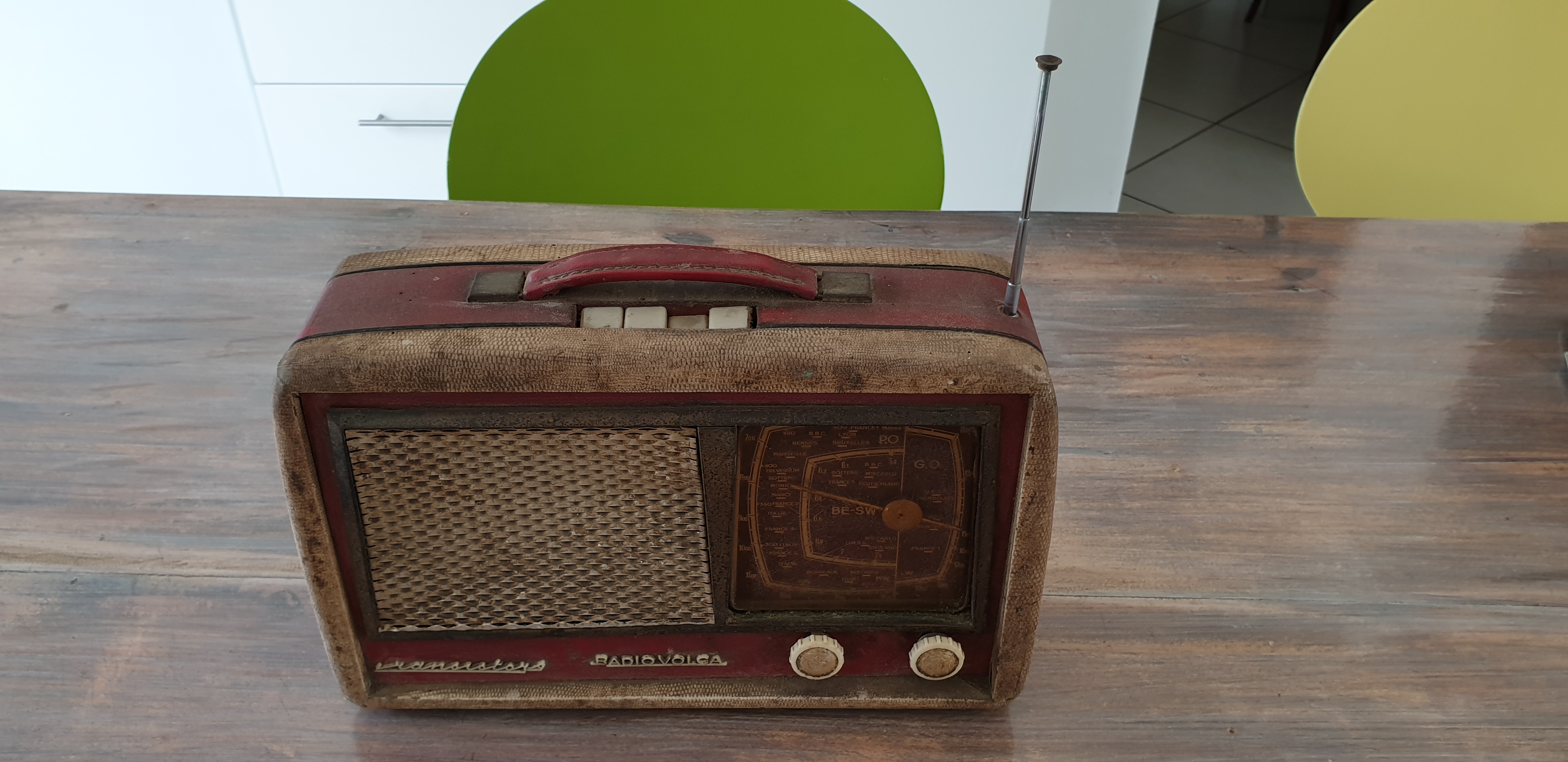

Je viens vers vous car j’ai récupéré une radio volca je tiens à vous signaler que je n’y connais absolument rien en radio mais je la trouve sympa et je voudrais la restaurer.
Je voudrais déjà savoir comment la nettoyé sans l’abîmer plus . Elles étaient identifiées par des nom de ville mais rien n’apparaît sur la mienne. Si quelqu’un pouvait m’en dire plus.

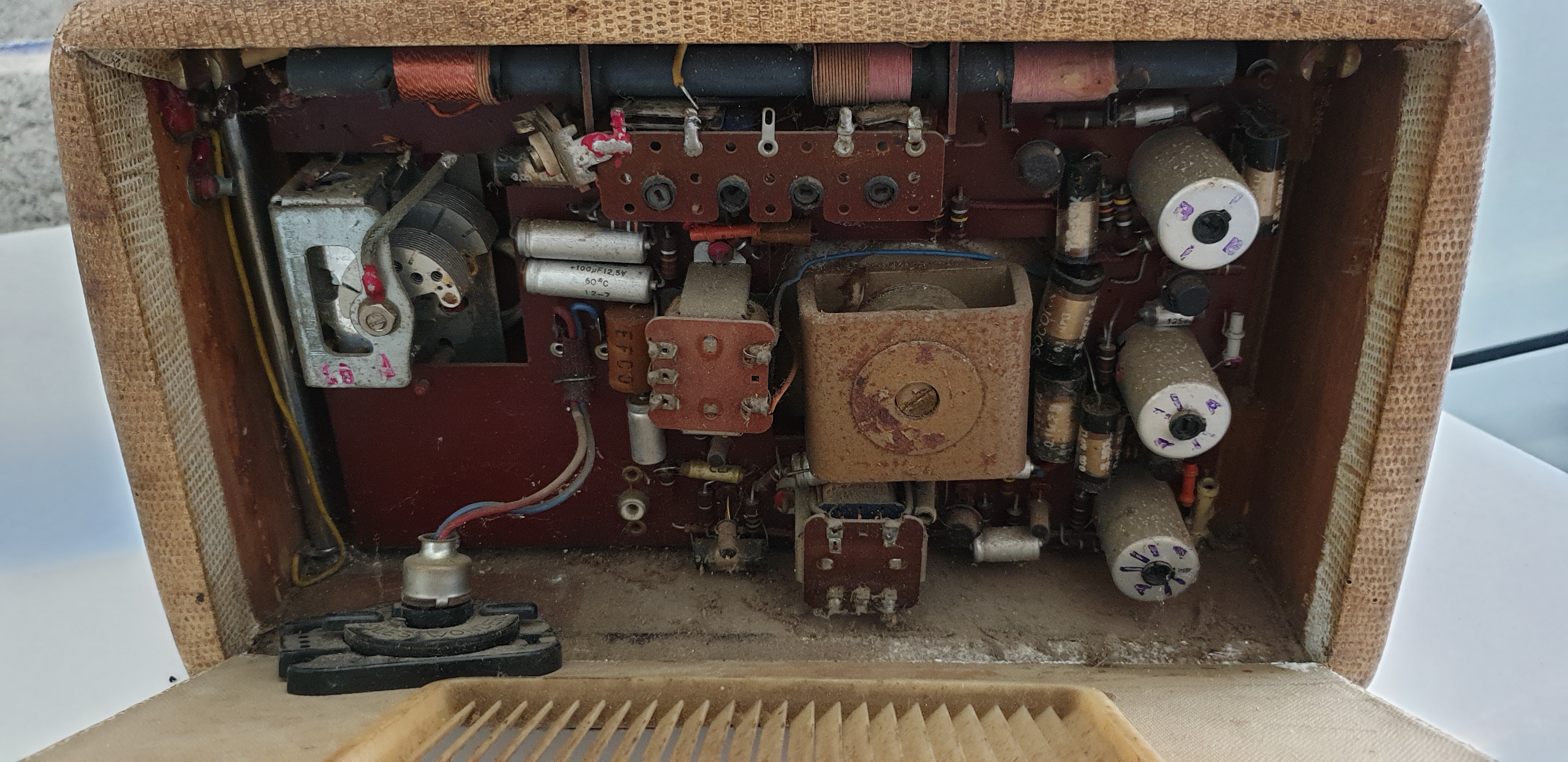

Une photo de l’intérieur serait utile.
Avez-vous déjà restauré des postes et quelles sont vos connaissances en électronique ?

Les récepteurs à transistors de cette marque n’ont pas d’identification particulière;ce sont les récepteurs à lampes qui portent le nom d’une ville inscrite sur le carton arrière.
Ce genre d’appareil à toutes les chances de fonctionner si l’on prend soin de mettre les piles dans le bon sens et de nettoyer leurs contacts s’ils sont oxydés.En principe,c’est le pôle positif qui est la masse.Une photo de l’intérieur du poste serait souhaitable.

Pour l’extérieur, liquide vaisselle dilué dans de l’eau, brosse à dents, cure-dents et sécher rapidement, au fur et à mesure pour ne pas détremper la caisse !

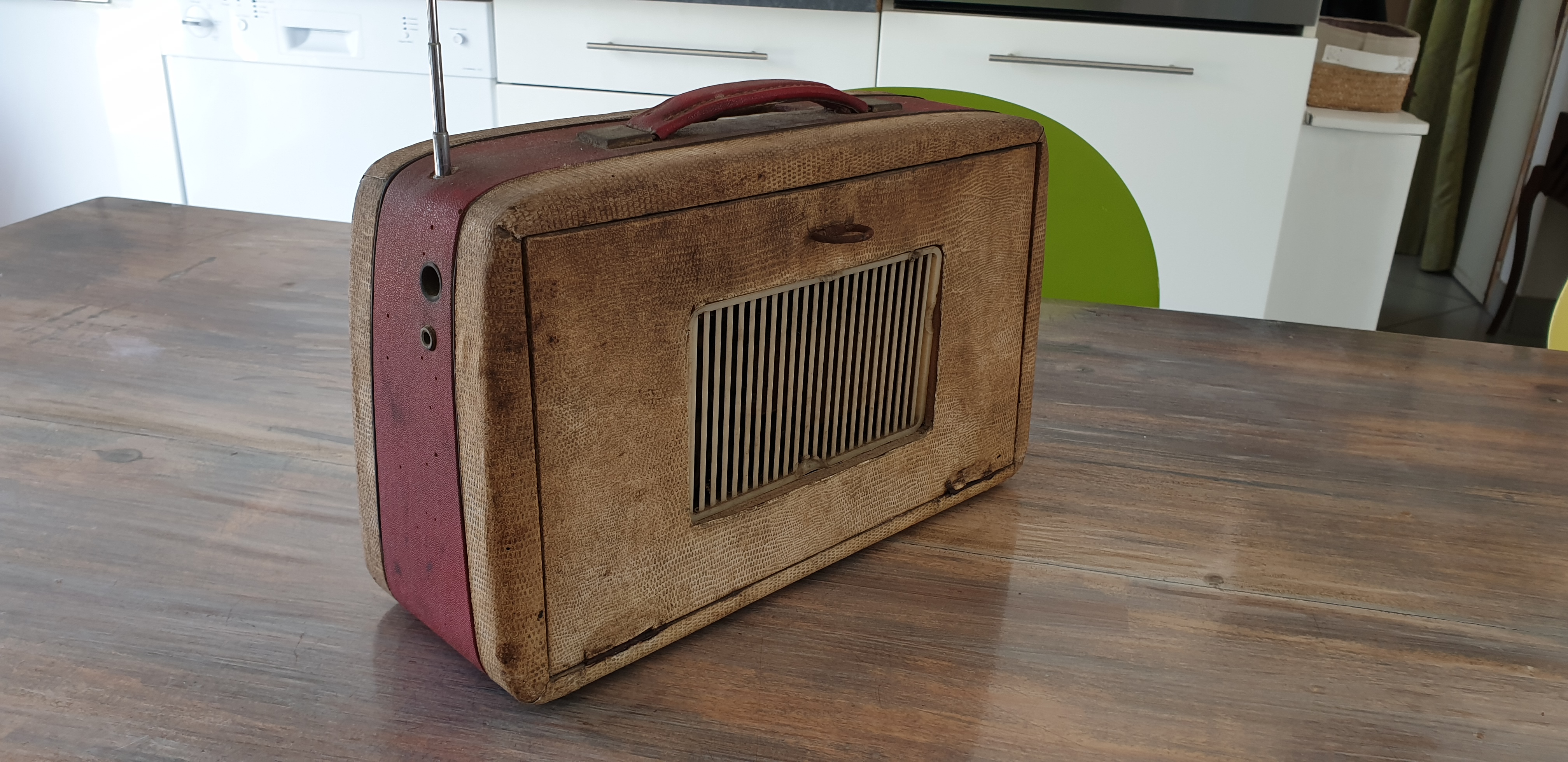

Le poste est complet et non bidouillé En ce qui concerne la pile,c’est très simple car le coupleur est toujours présent en bas à gauche.Il faut en mettre deux plates de 4,5 Volts en respectant le dessin qui figure sur le coupleur indiquant la position des grandes et des petites lames. Ce poste devrait fonctionner sans problème.
