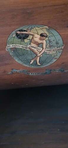

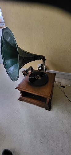

J’ai acquis un gramophone pathephone n°30 en etat de fonctionnement…
Il y a 2 bras, les 2 fonctionnent…Ceux que je vois sur le net du modele exact n ont pas de pavillons externe ? Celui la, Pavillons interne et externe.
Qu elle pourrait etre année ?
G vu exactement le meme sans pavillon externe de 1914 ?
Merci de votre aide
Herve
Un des bras (celui du dessous) sert pour les disques dit à saphir (gravés en profondeur) et doit être équipé d’un saphir à boule et non pas comme sur la photo d’une aiguille. L’autre bras sert pour les disques dit à aiguille (gravés latéralement) et lui doit bien être équipé d’une aiguille.
Bonjour. Notre ami @TSF_36 va se faire un plaisir de te renseigner !!
Merci f1tay de cette réponse.
Hormis qu’un des bras n’a pas le bon saphir, ce modèle à double bras a t il existé ?
Je ne vois pas l’intérêt de rajouter un bras et pavillon externe vu que l’autre bras fonctionne.
Savez vous la période ? Merci.
Cdlt
Hervé
L’orientation de la tête n’est pas la même pour les disques à saphir et ceux à aiguille. Ce phonographe devait être destiné aux disques à saphir et le second bras et le pavillon a du être rajouté afin qu’il puisse lire les disques à aiguille.
Jusque vers 1930 en France le marché se partageait entre disques à saphir et disques à aiguille. En France les disques à aiguille ont été commercialisés d’environ 1895 à 1957, ceux à saphir de 1905 à environ 1932. Vers 1950 les disques microsillons (disques vinyles) ont commencés a supplémenter les 78 tours à aiguille.

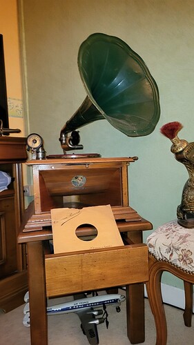

J’ai enfin acheté un saphir…
Le Pathéphone dans son emplacement, on dirai que la table était prevu pour l’appareil…
J’ai quelques disques à saphir et d’autres à aiguilles…Avec cette transformation d’époque???, je peux ecouter ou plutot faire ecouter les 2 sortes…
Je dois trouver un joint…
Et merci pour les conseils ou infos…
Bonjour, je n’ai vu votre post qu’aujourd’hui… Le Pathéphone 30 n’avait ni potence ni pavillon mais seulement le bras du dessus pour les disques saphir.
Il faut deux joints pour le reproducteur
: il y en a un devant le mica (visible) et un derrière le mica (souvent plus difficile à enlever car rigide et "collé’ au reproducteur). Si cela peut vous aider, je peux vous envoyer une longueur de joint suffisante pour remplacer les deux.

Avec potence, pavillon et moteur; le prix de 150€ n’est pas choquant. Il s’agit sans doute d’une modification ancienne pour écouter aussi les disques à aiguilles.
