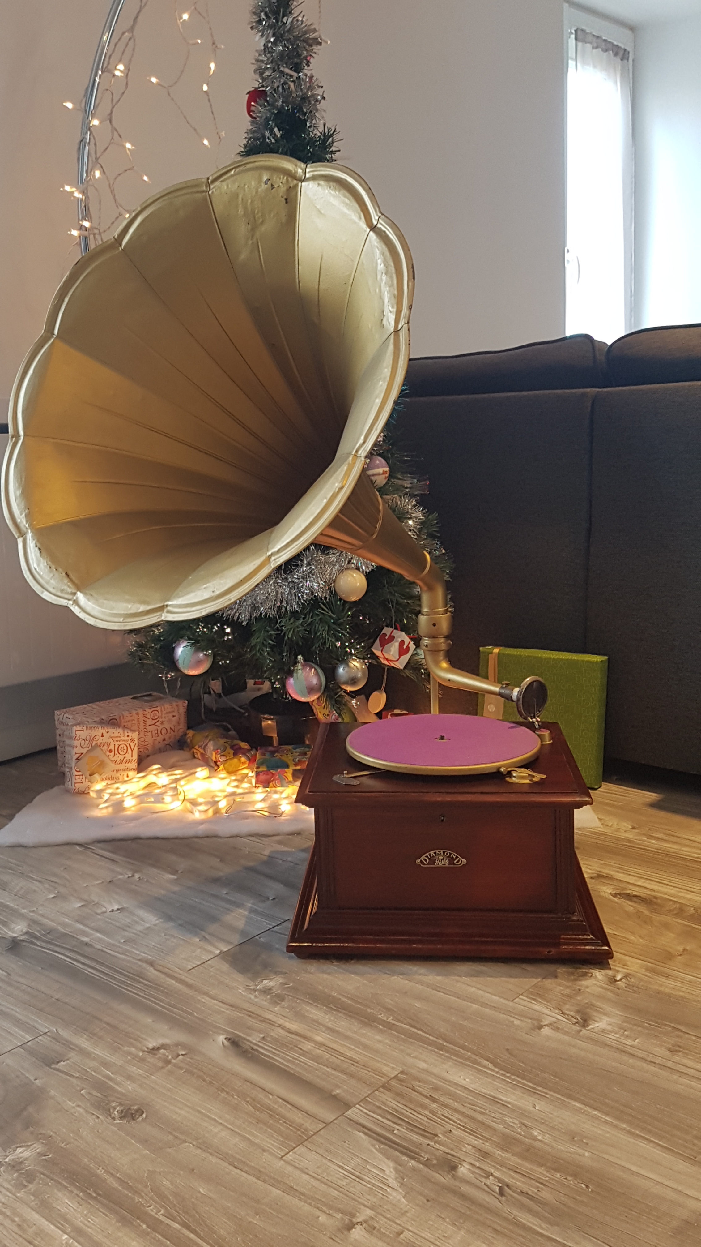

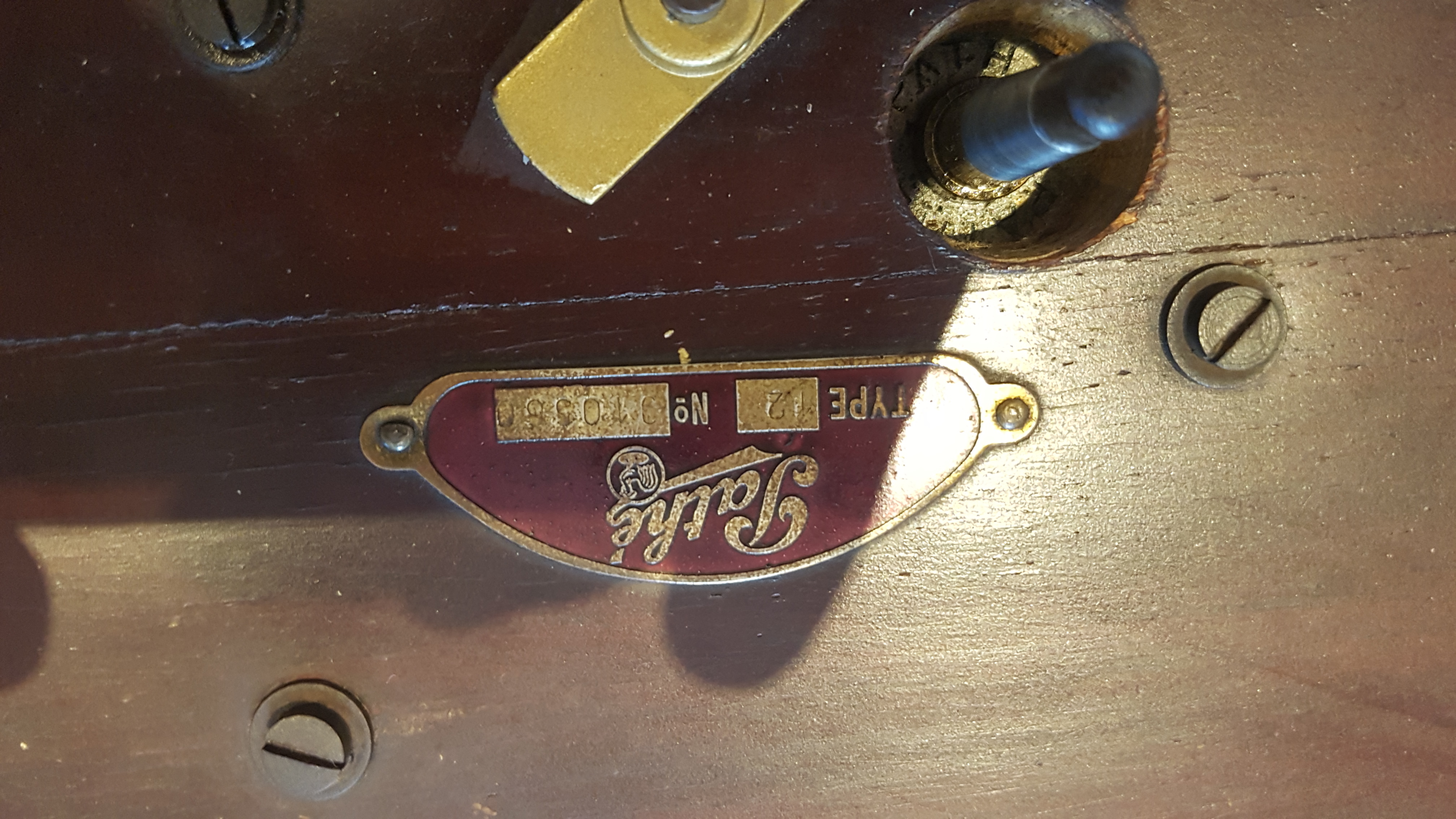

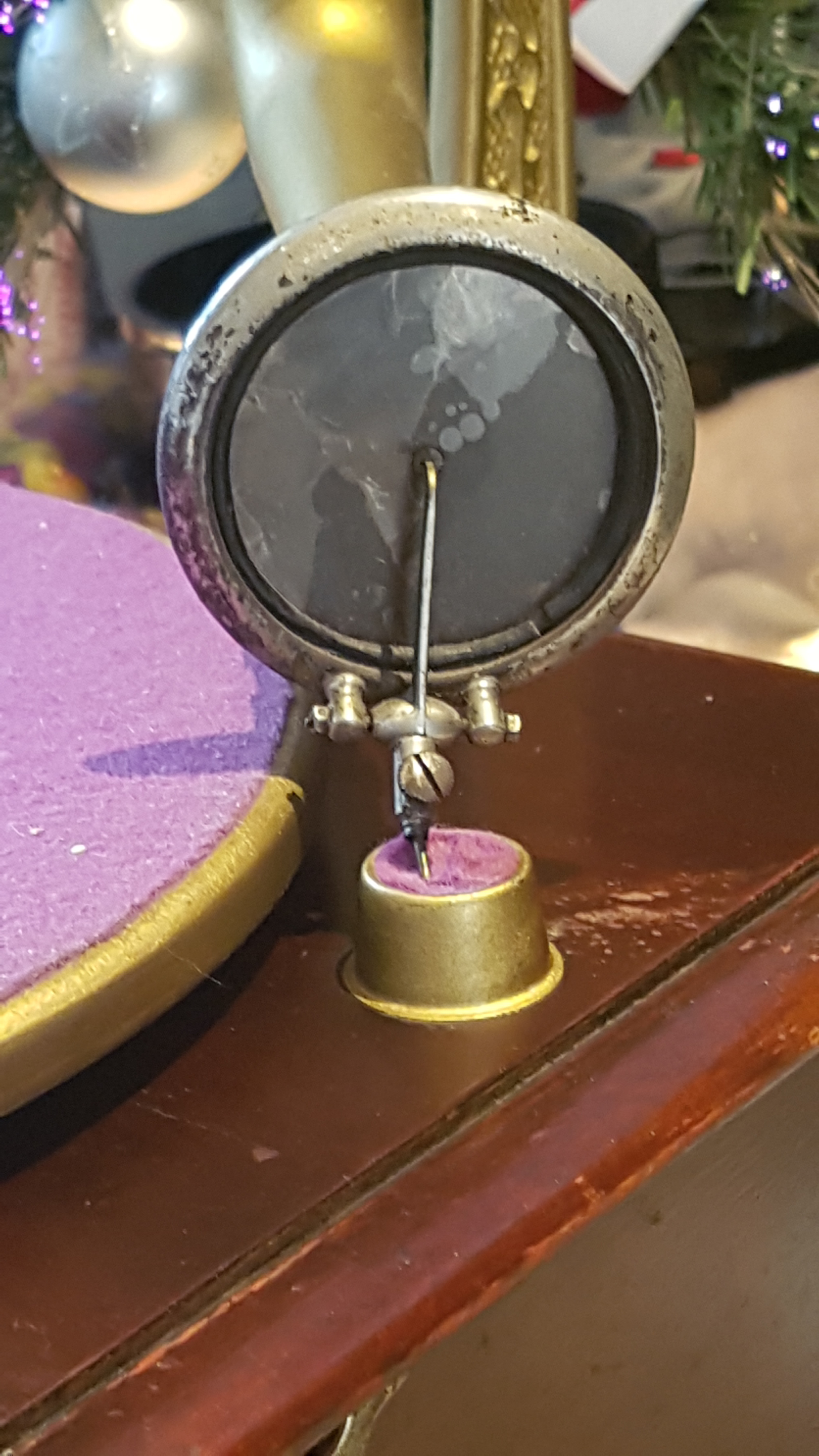

Du peut que jais vue, le 1er et un Diamond Pathe sous marque de Pathe avec un mécanisme Pathe n°12 .La boite et nickel, le pavillon a je pense était repeint en doré, il et complet (il manque juste la clef pour l’ouvrir) le tous fonctionne bien mais l’aiguille est malade et la tète a perdu c’est inscriptions .
Vue que je suis néophyte, je me demande si il s’agit bien d’un vrais ou d’une copie et quelle peut être sa valeur histoire de voir si jais pas pris un trop grand risque ?

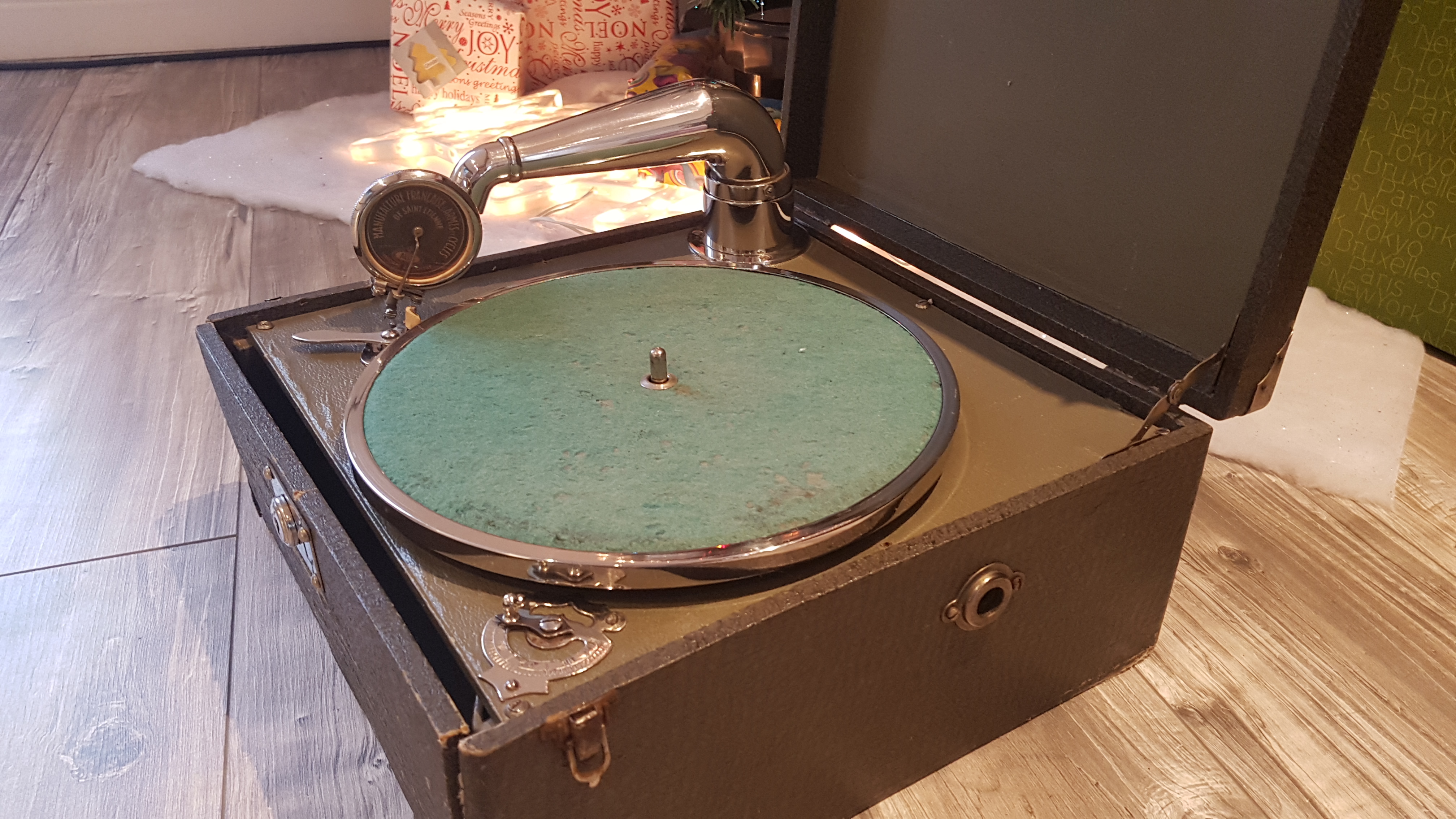

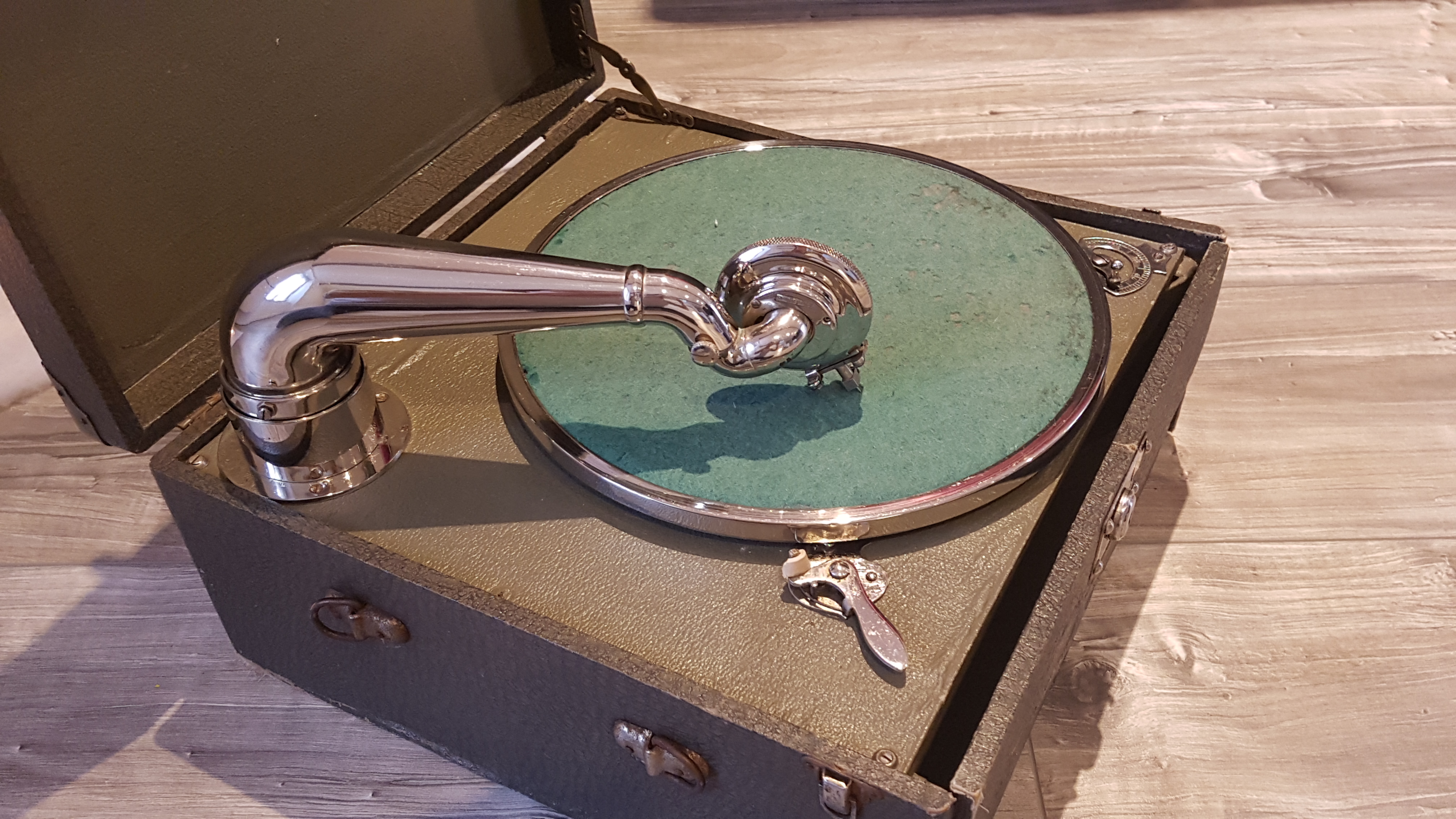

Pour le second c’est une valise je pense aussi à une Diamond Pathe mais rien de sur .
L’état de la valise et pas top top par contre le reste et plutôt jolie, la tète et une MF écrit swiss made , jais avec plusieurs aiguilles.
Il fonctionne mais le vendeur a égarer la manivelle pour le remonter. Il m’a dit pouvoir le retrouver car cacher pour éviter au enfants de jouet avec donc affaire à suivre .
Mème questions que pour le 1er si quelqu’un peut me donner plus d’infos sur cette petite bête.

Ils sont authentiques , le premier ayant été rénové. Pour la valeur c’est selon le plaisir apporté …:slightly_smiling_face:

Je me documente en mème temps et il me semble que le 1er et a aiguille et le second à saphir ?

Le phono à pavillon est bien un Diamond, authentique mais hélas barbouillé de peinture dorée :frowning:
Il a un reproducteur à saphir Il ne faut pas utiliser d’aiguilles en acier sous peine de massacrer les disques. Il vous faut un saphir boule (inusable) Il faut aussi changer les joints de la membrane.
Il faudra aussi nettoyer le mécanisme et le lubrifier afin de remédier au pleurage et irrégularités de vitesse.
Quant au phono valise, c’est un petit modèle d’entrée de gamme (années 1930) vendu par Manufrance. Mécanisme suisse je suppose. Il a une particularité : le reproducteur est compatible aiguille/saphir. Il permet donc (grâce à un pivotement de 90 degrés de la tête) de lire les disques à aiguille et ceux à saphir.
