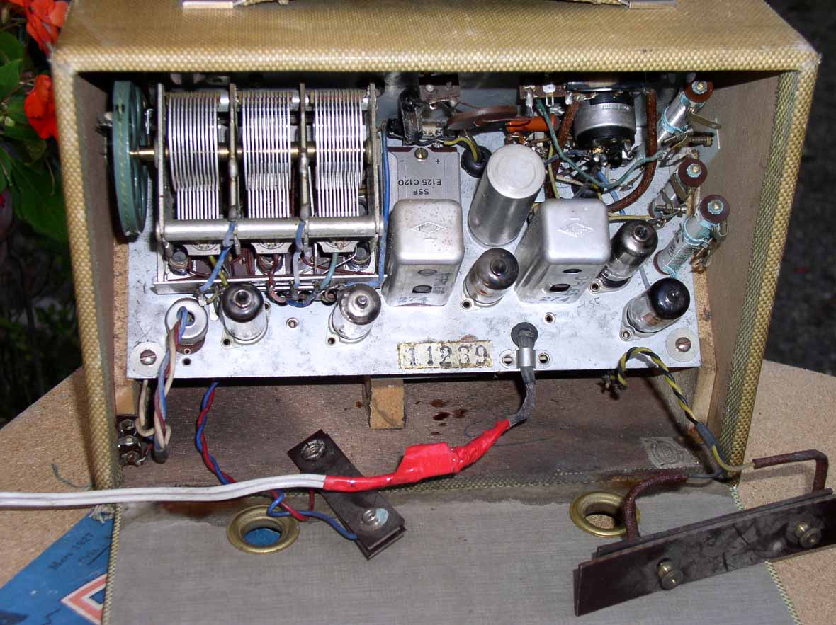

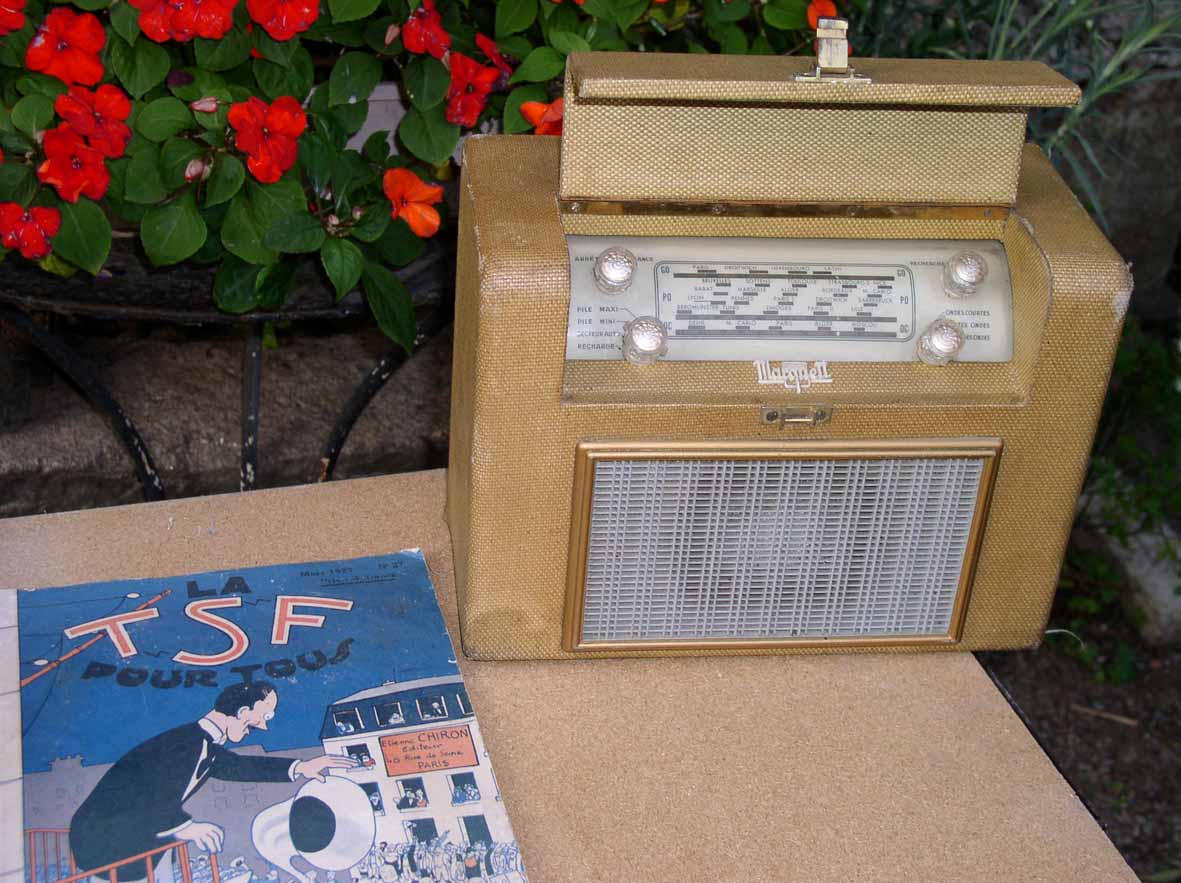

De retour d’une grosse journée a flâner sur les brocantes de ma région, Je vous présente un portable a lampes de la marque MARQUETT.
Sur le GL quelques tsf de la marque mais pas celui-ci.
Je cherche le nom ou numéro du modèle.

chassis assez répandu qui fut vendu sous plusieures marques…
j’en ai un dans mon bord… collection , je regarderai
C’est exact; je possède le même sous la marque SOCRADEL qui s’appellerai Valise ou Weekend 54 :question:
Cordialement.
Bonjour! Je possède un autre avec le même aspect mais sous l’appelation : Generalradio! :laughing: Allez-y : un autre de plus!? Par contre, personne n’a trouvé de schéma!
Bonsoir
Je possède le même en général radio également, un peu moins en bon état que le votre
retrouvé , je l’ai en " Lemouzy"
Le mien est un « UNIC ». Et tout ça sortait du même atelier ?
Cordialement
Yves
il faut se remettre à l’époque , le marché était envahis d’une tétrachiée de tubes batterie ( 1R5 1T4 3Q4 , etc) fabriquées en ypersérie par l’industrie de guerre US.
donc beaucoup de fabricants ( à commencer par les fréres Pizon , qui , il me semble sont à l’origine de ce chassis) se sont jetés sur cette mane.
J’ai un exemplaire vendu sous la marque CLARSON. Mais pas de schéma non plus à ce jour.
Hourraaa!
J’ai trouvé un autre appareil du même genre mais sous l’appellation PERFECTA! :laughing: Qui dit mieux?! :laughing:
Le même aspect (il me manque le cache du cadran… si quelqu’un avait un dispo…) mais, à la place des tubes DK96 et 1T4 je trouve : 12AV6 et 12BE6! :open_mouth: Le reste, des tubes miniature pour batterie! Comprenne qui pourra! Tous ces engins fonctionnent sur le réseau 220V! :open_mouth:

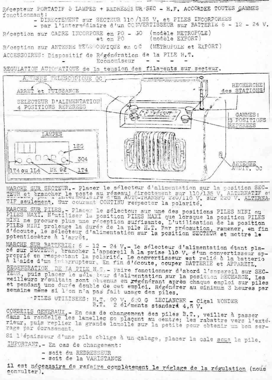

:smiley: à propos je cherche un bloc d’accord pour un piles-secteur (sans HF accordée) avec CV 2 cages , pour réparer un ACORA qui existe aussi sous la marque GAILLARD entre autres cela va de soit.
D’avance merci , amitiés JP

J’ai regardé sur le cd2 de retrophonia (à l’époque) et j’ai trouvé les modèles suivants en portable:
Acora…PS4
Arco…Traveller 2, jicky traveller et jicky roadster
Ducastel…Neptune pile secteur, harmonie PS
Marquett…662 compagnon, 477 oasis
Ondia…Pile secteur, P53
Pizon bros…Trav-ler BS632
Radialva…Fugue
Radio test…Cabourg, habanera pile secteur
Technifrance…tous les modèles
Reste à chercher lequel correspond au plus près au modèle concerné
