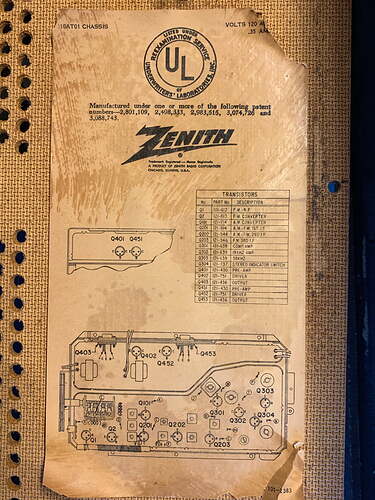

Identification poste à transistors Zenith - modèle A455

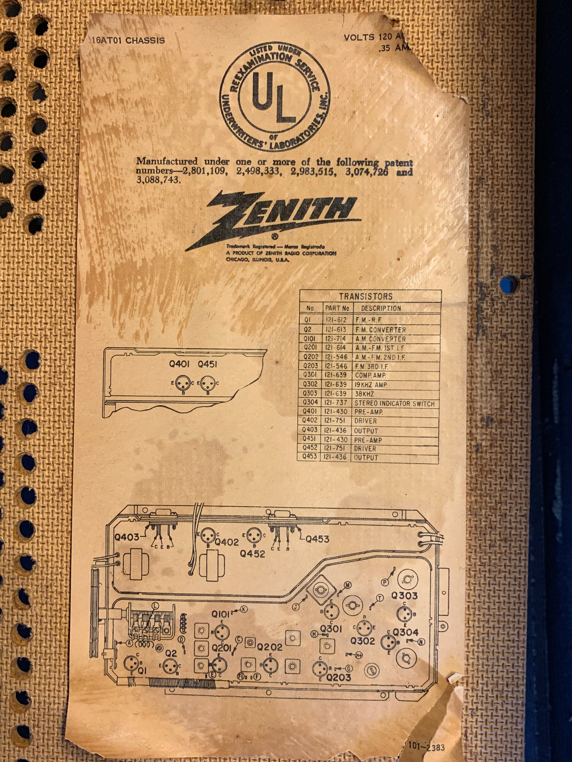

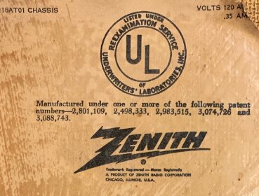

J’ai récemment fait l’acquisition d’un transistor Zenith. Malheureusement, impossible de trouver la référence ou du moins des informations sur ce modèle. Pourriez-vous m’aider à l’identifier ?
Il est possible que la réponse soit évidente et que j’ai tout simplement mal cherché mais soyez indulgents, le monde de la radio est loin de m’être familier. :grinning:
Si j’avais à faire la démarche, je commencerai par examiner ceci et chercher sur les sites US
J’ai cherché avec les numéros inscrits sur le boîtier mais sans succès… Je vais me pencher sur les numéros des brevets inscrits au centre.

Il pourrait peut-être s’agir du modèle A455 :thinking:

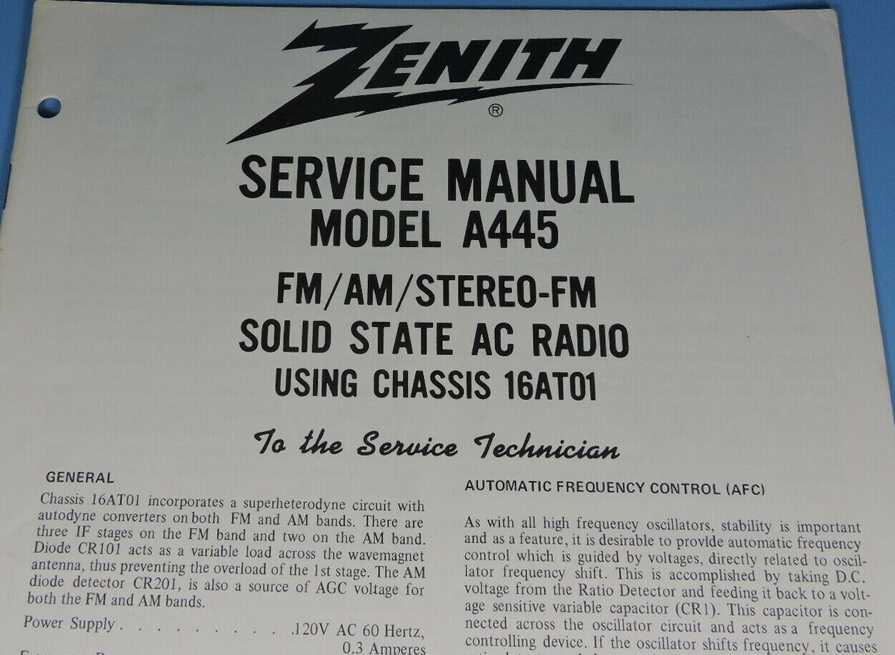

Service manual en vente sur eBay

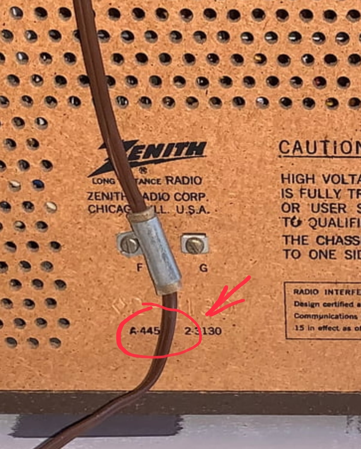

C’est ce qui est noté ici sur le panneau arrière :
Yes, je n’avais pas agrandi la photo :hugs:
Par contre, pas trouvé d’autres photos :roll_eyes:
Je crois que l’on peut valider pour le « A445 » :hugs:

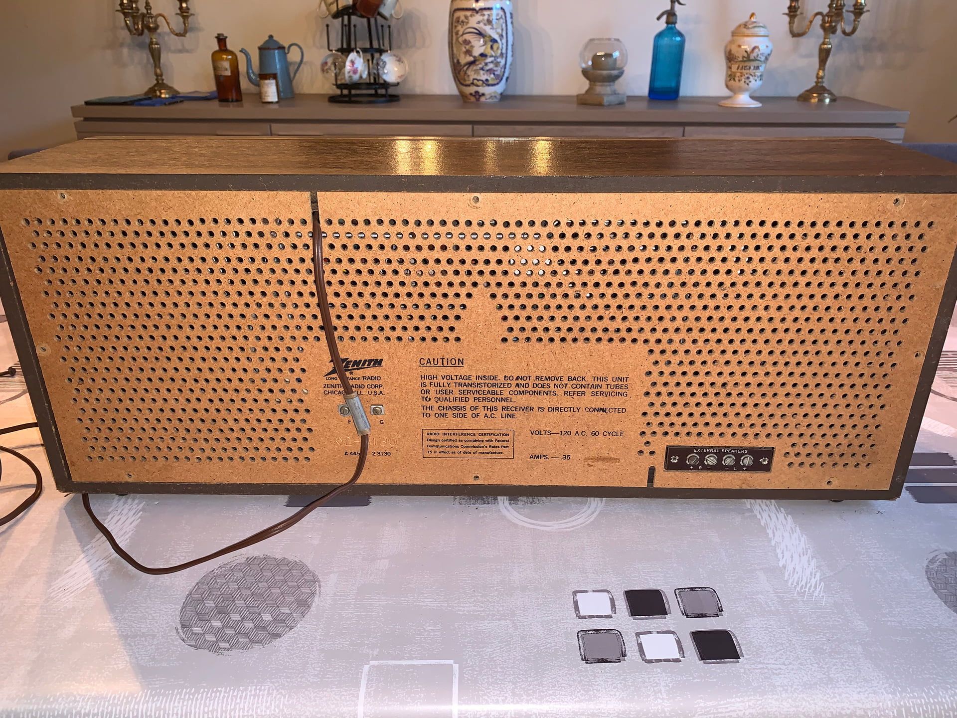

Attention, ce poste, bien que transistorisé, n’a pas de transformateur d’alimentation et le châssis est relié à un des pôles du secteur (c’est indiqué sur le carton arrière).
Il serait prudent d’utiliser un vrai transformateur 230 → 115V pour l’alimenter plutôt qu’un autotransfo.
