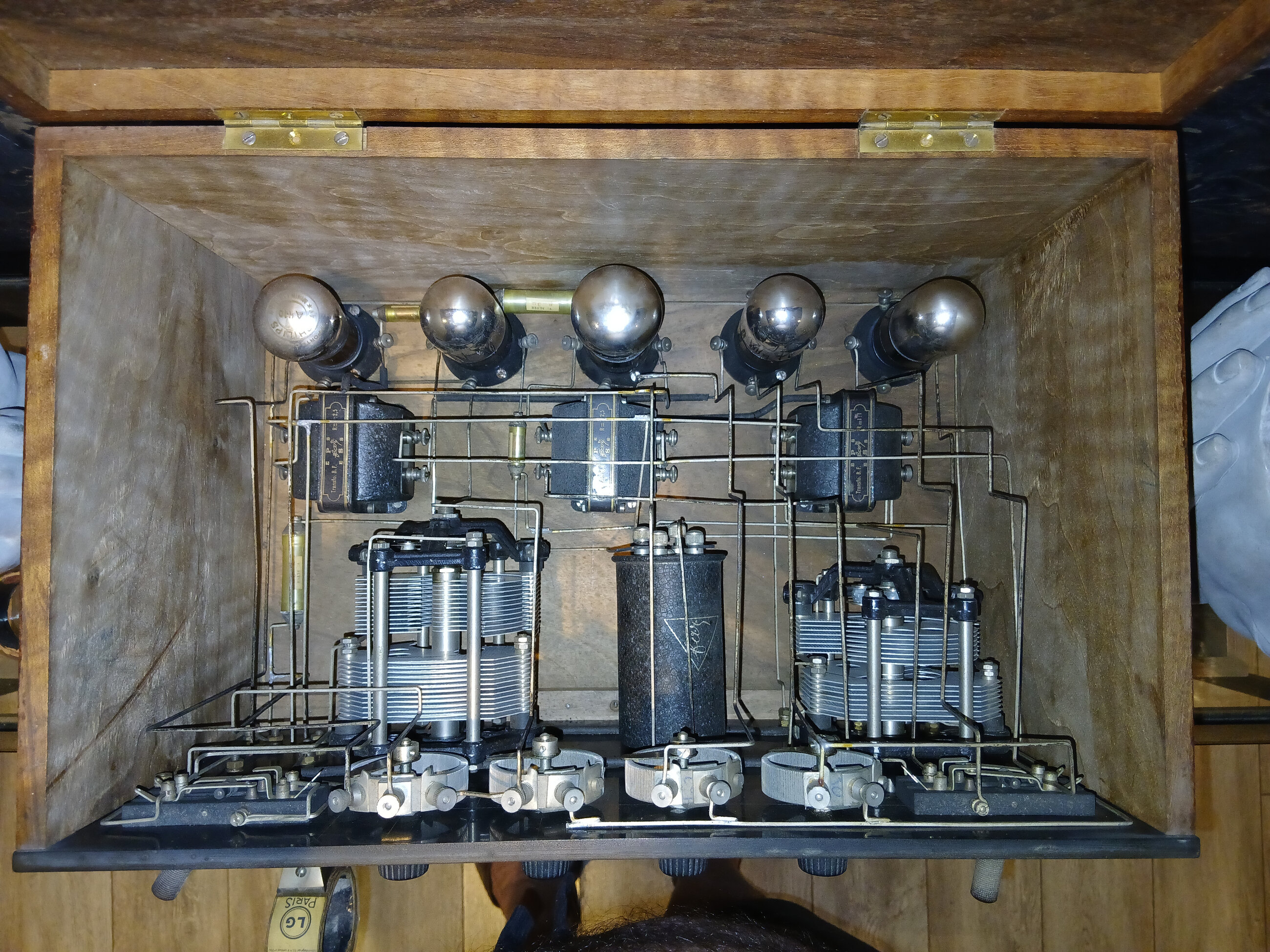

Bonjour à toute l’équipe et aux passionnés,

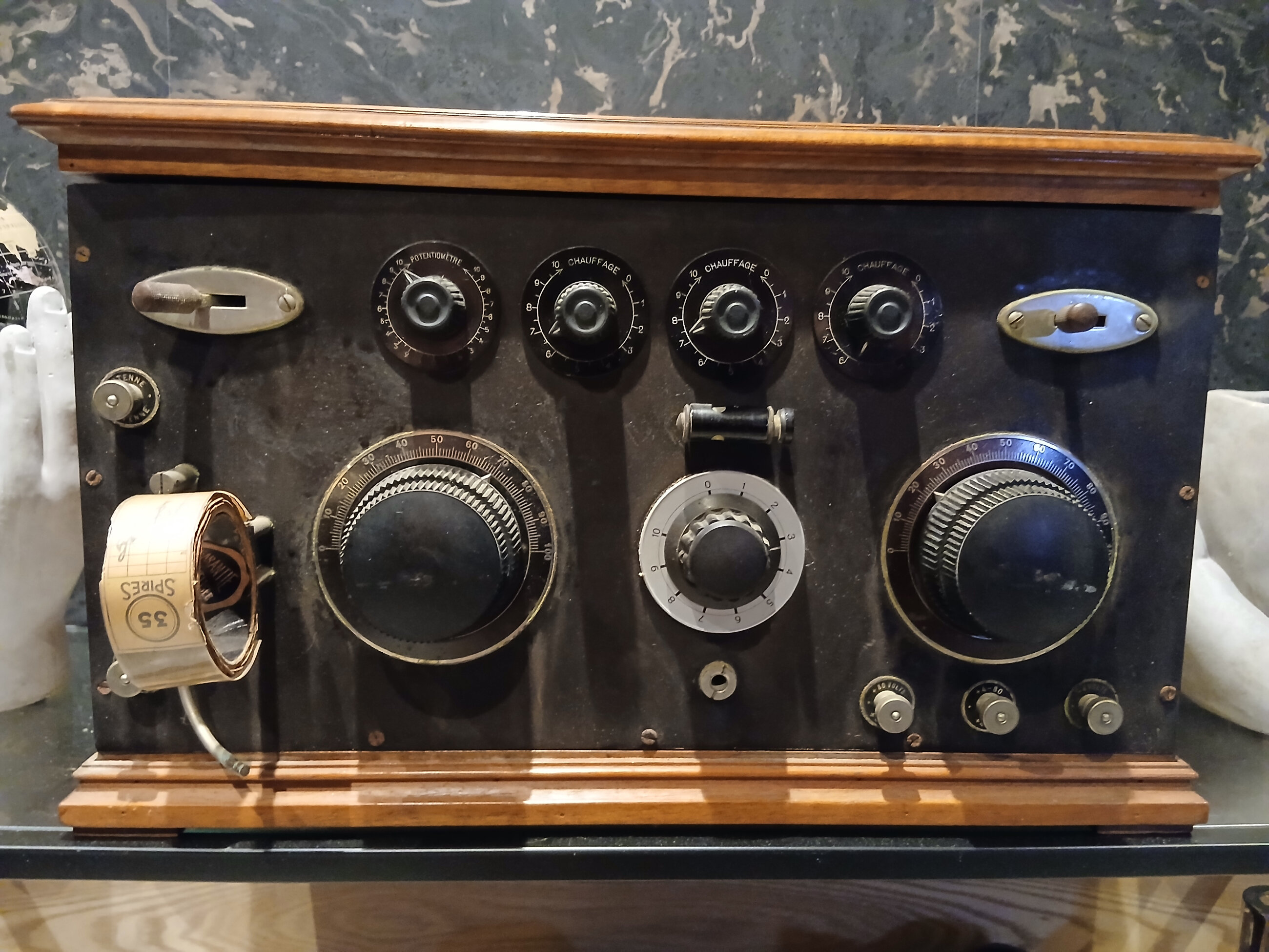

​Je cherche à identifier un poste TSF en coffret bois que j’ai en ma possession. J’ai eu l’occasion d’en croiser un exemplaire identique dans un musée, je me permets de solliciter votre expertise.
​Voici les éléments remarquables de l’appareil :
​Type : Récepteur TSF à batteries en coffret bois avec couvercle supérieur ouvrant.

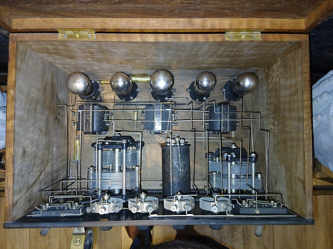

​Architecture interne : Montage à 5 lampes triodes en ligne, câblage rigide en fil carré (type bus), présence de 2 condensateurs variables et de transformateurs BF.

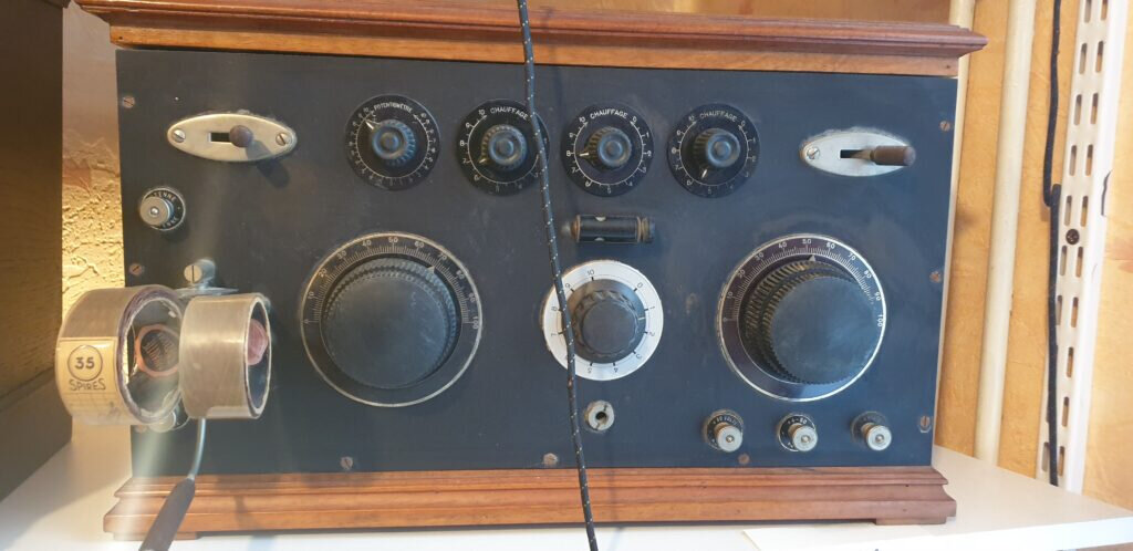

​Façade : Panneau en ébonite comprenant :
​3 boutons d’ajustement de chauffage des filaments.
​1 réglage de potentiomètre.
​2 grands cadrans démultipliés pour le réglage des condensateurs variables.
​2 support extérieur pour bobine
​Commutateurs et borniers pour antenne / terre / écouteurs.
​Au vu de la conception, il semble s’agir d’un montage artisanal ou kit d’amateur des années 1924-1927. Ne trouvant aucune plaque de constructeur apparente, j’aimerais savoir
, le fabricant du kit d’origine ou la marque

Il s’agit à première vue d’un poste comportant :
  • Un amplificateur HF avec liaison par self apériodique FAR
  • Un étage détecteur avec réaction.
  • Trois étages d’amplification BF.
