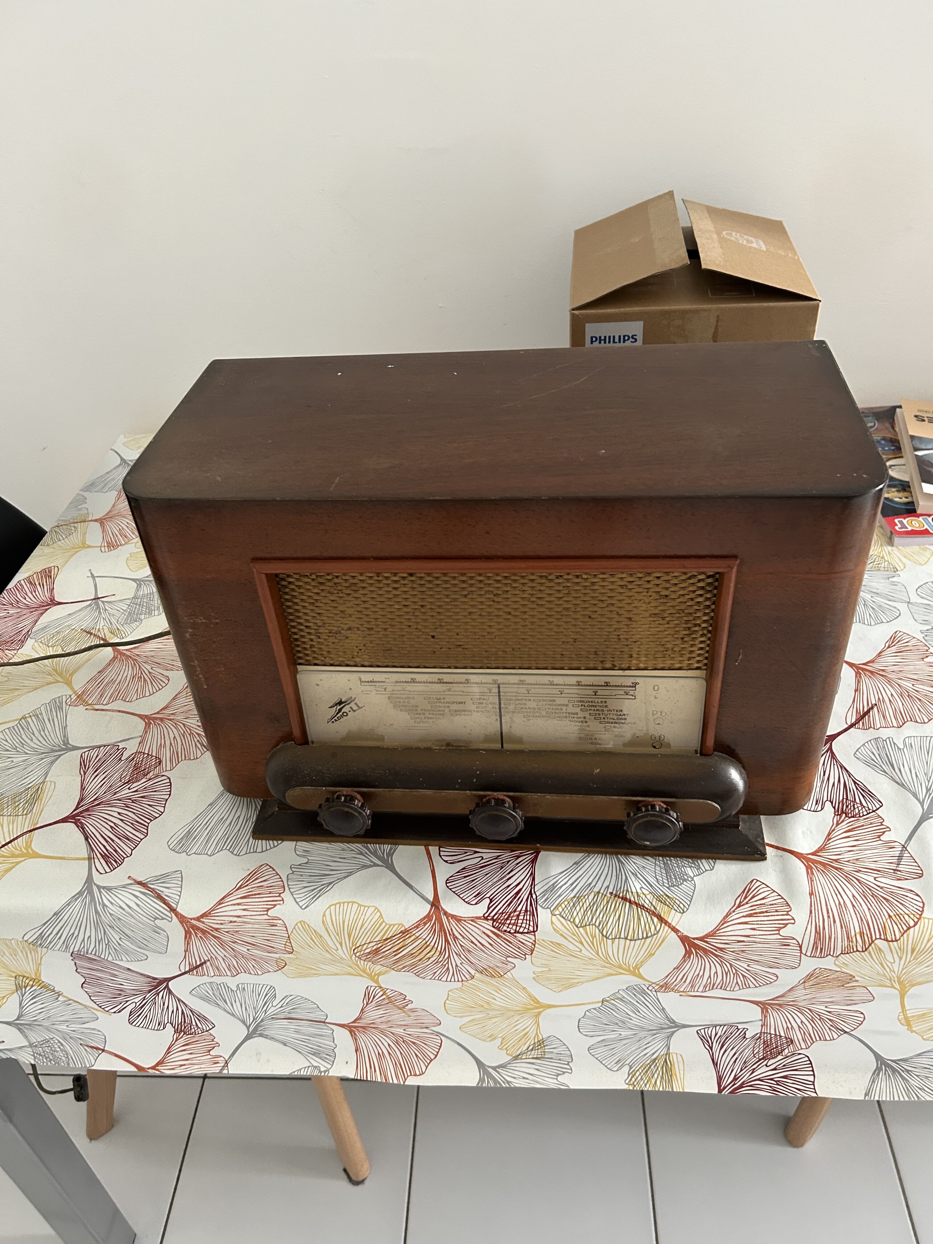

Je viens d’acheter ce poste radio Radio L. L. ce matin en vide grenier.
Je suis totalement novice dans le domaine des poste TSF.
Est-il possible d’avoir de l’aide pour identifier le modèle, son année et sa valeur ?
Je serais très reconnaissant, merci
Bonjour @Tedouille89 bien venue chez les feles de vieilles radio
pas d’indications sur le chassis ?
on a celui la mais avec des oreilles
il faut comparer le jeu de tubes
Merci, j’espère en apprendre beaucoup plus :rofl::+1:
J’ai penser à ce modèle mais effectivement il n’y a pas les oreilles. Pourtant il est très proche.
Je ne sais pas si mon poste fonctionne, j’ai peur de le brancher sur le courant
surtout pas le brancher
quand on aura identifie un schema approchant on t’expliquera comment le faire sans danger
deja verifie si le modele trouve a le meme jeu de tubes
on pourra lancer une recherche a partir du jeu de tubes

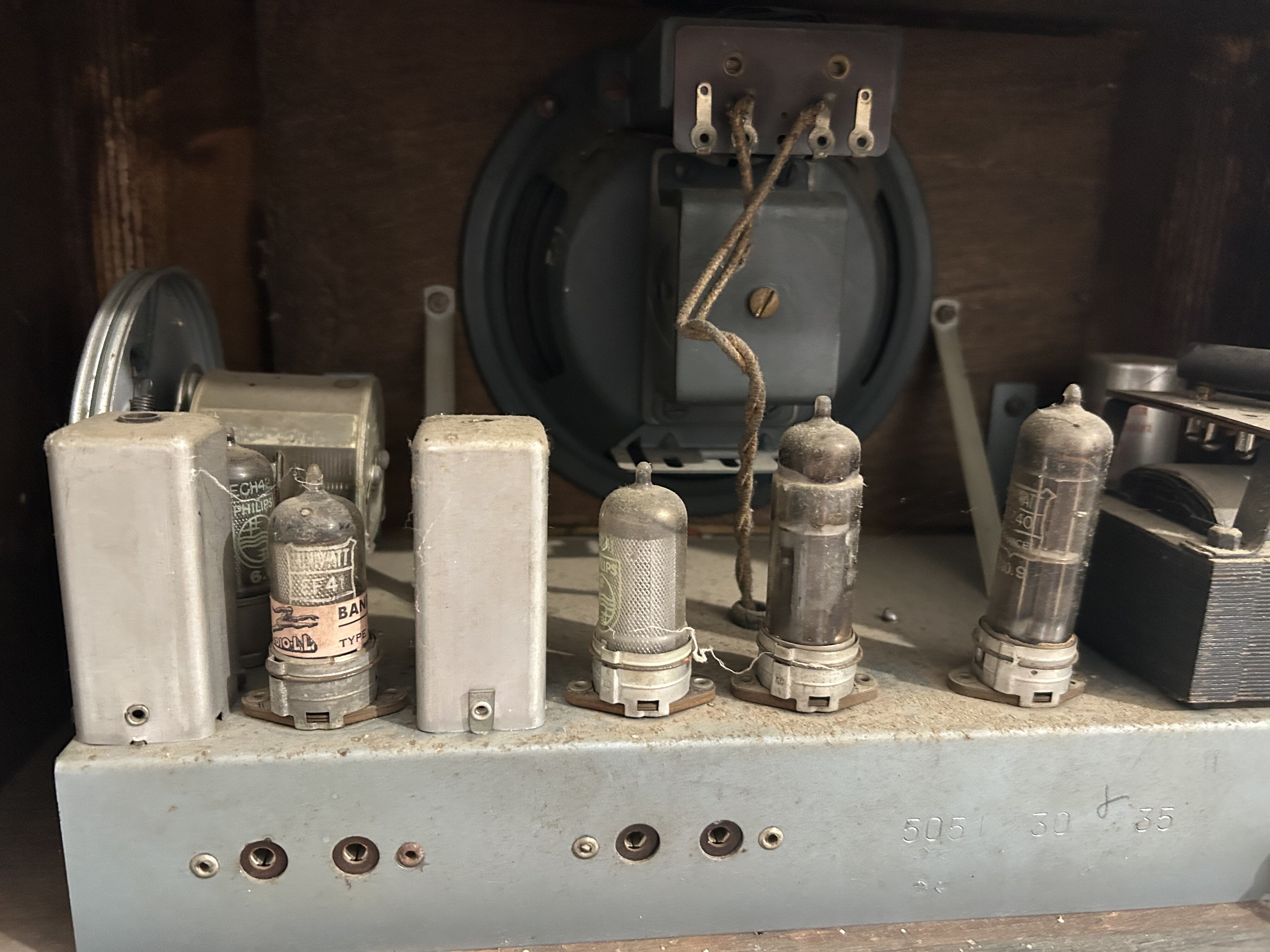

L’intérieur a l’air plutôt propre, bien sûr y’a de la poussière :rofl:
Je m’excuse mais qu’est-ce que le jeu de tube ?
la liste de marquage sur les lampes et leur nombre
tu devrais avoir ces marquages sur les lampes ECH42,EF41,EBC41,EL41,GZ40,EM34
surtout ne pas intervertir les lampes

De gauche à droite les lampes :
ECH42 sur le côté gauche
EF41
EBC41
Une au milieu où il y’a rien :woman_shrugging:
GZ40
donc
La EL41 est toute noire
pas grave cela leur arrive et cela ne veut rien dire
si elle etait toute blanche ou marron elle serait HS

Du coup j’en déduit qu’il est de 1949 comme le modèle envoyer
avec ce type de tube probablement

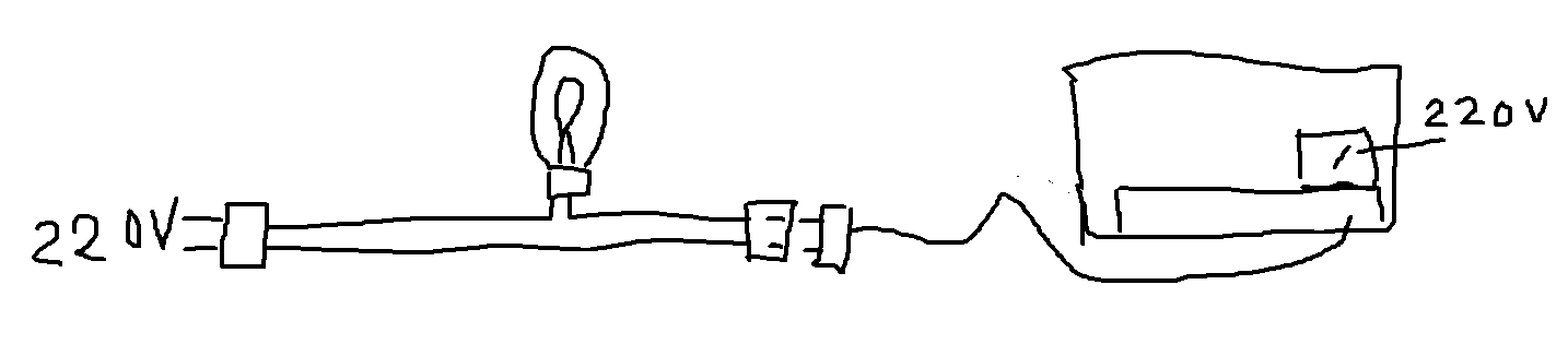

Et du coup comment faire pour savoir si il marche ?
il faut vous munir d’une lampe d’eclairage 220V a filament de tungstene d’une puissance de 60 a 100W ( les anciens modeles et surtout pas des LEDS ou basse consommation) et la mettre en serie avec le poste a demarrer
la lampe jour le role de protection et suivant la façon dont elle s’eclaire on a un premiere idée de ce qui se passe au demarrage
apres il faudra sans doute sortir le multimetre et le fer a souder …
D’accord merci je vais tester
n’oublie pas de verifier qu’il est bien en 220V sur le fusible transfo
et attention le 220V cela mord fort et grave
