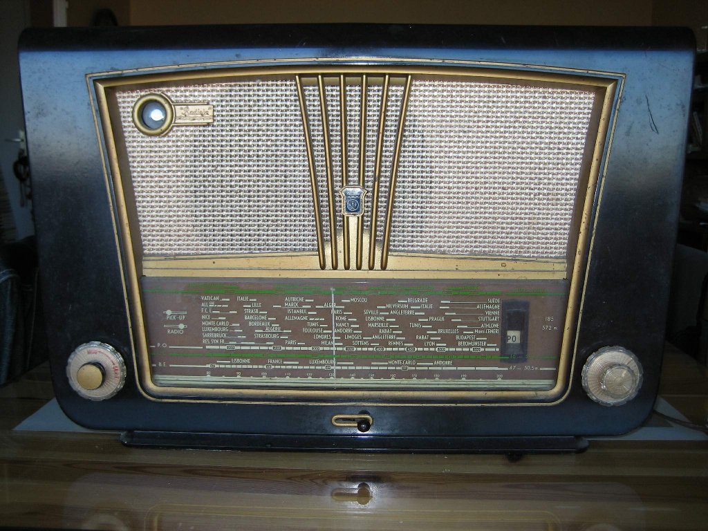

En balade en Correze, j’ai ramene un poste Radiola… cf attachements.
Pourriez vous m’indiquer le type, annee et schematique ?
Meme s’il n’a pas l’air si vieillot que ca, y a t’il des precautions a prendre avant de le brancher ?

je ne pas trouvé de photo correspondant dans le Grand Livre, mais un modèle est très voisin :
le RA 453 A de 1953 : grandlivre.doctsf.com/fiche.php?ref=4727&page=4
Si ça peut vous aider…

Plein de précautions, en fait…
Vérifier et/ou remplacer les condensateurs électrochimiques (les 2 cartouches (un rouge et un marron) sous le transfo d’alim,
vérifier et/ou remplacer les condensateurs papier,
et SURTOUT utiliser un transfo d’isolement 230/230Volts car il me semble que ce chassis est relié au secteur…
La lecture du forum vous en dira plus sur les précautions… en fait, si vous n’êtes pas technicien, le mieux serait de vous faire assister…

Le poste est plutot en bon etat … mais je suis effectivement plus que prudent avant de le mettre sur le secteur… si des personnes se trouvant sur toulouse sont interessees pour me donner un coup de main…
Je travaille dans l’electronique et plus precisement dans la telephonie mobile… j’ai fait une ecole d’electronique… mais y a pas a dire :smiley: un autre monde !!
Quelqu’un aurait une schematique ?
