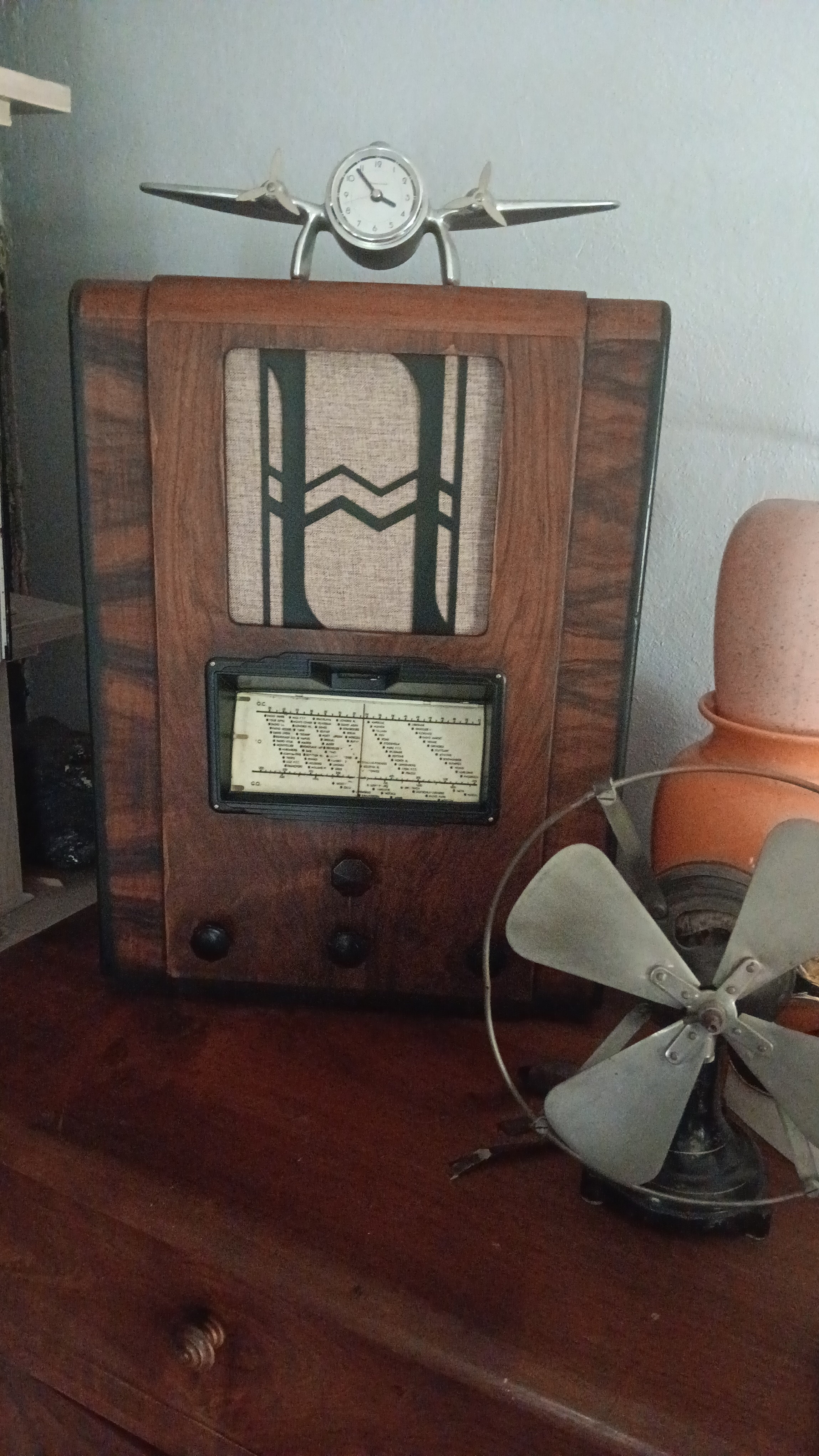

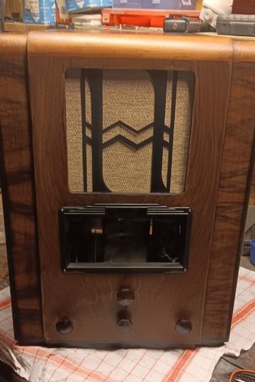

Bonjour ,
Je viens de restaurer ce poste mais je ne parviens pas à trouver sa marque et son modèle …
Y aurait il qq un parmi vous qui saurait ?
Merci !

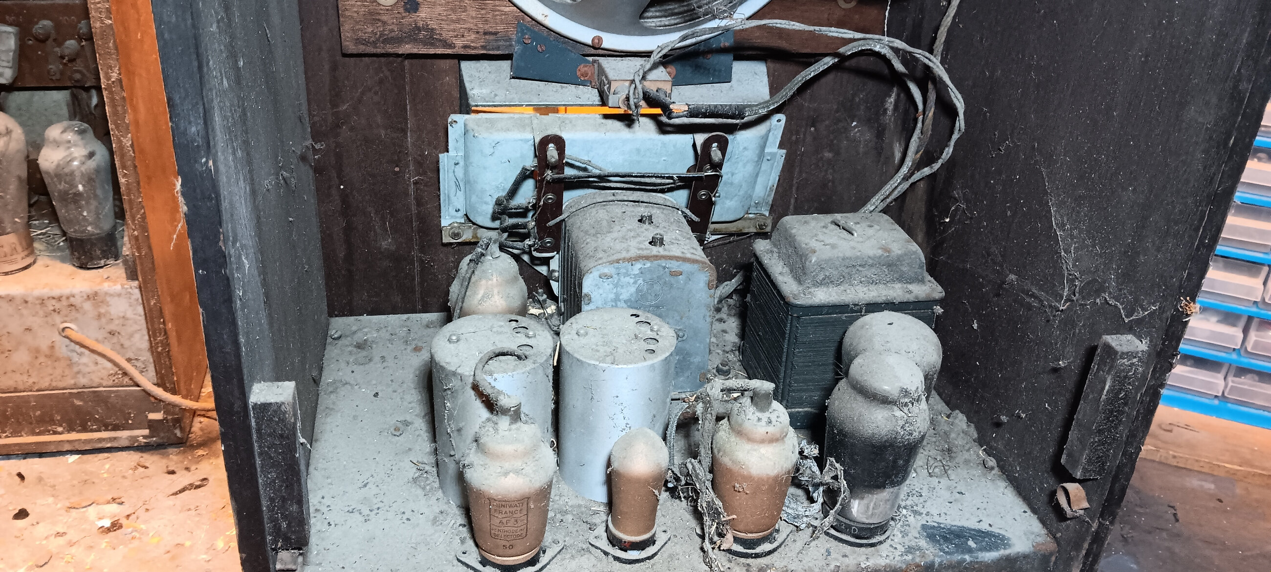

Voici une image du chassis .
Ph

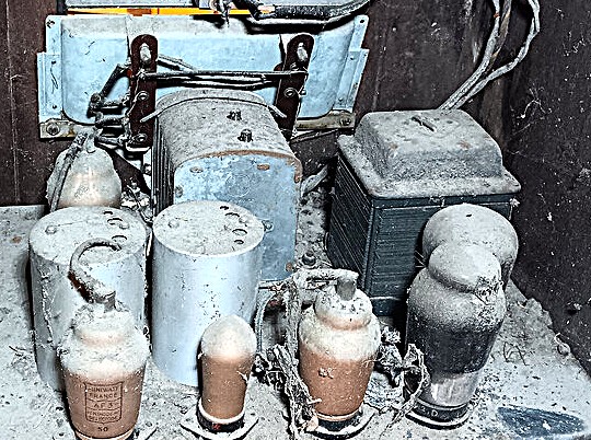

Lampes de la série transcontinentale « A » 4 volts dorée : AK2 (ou AK1), AF3, AB2, AF7, AL1 ou AL3, AZ1.
et vu la hauteur de transfo d’alimentation un poste 25Hz

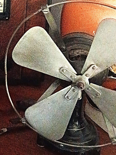

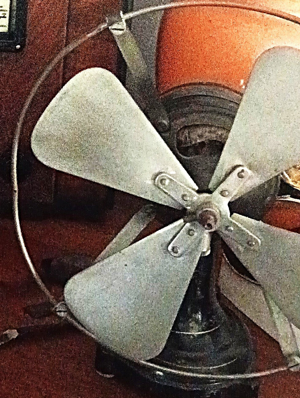

De loin je pensais que c’était la maquette d’un parapente à moteur qui aurait très bien été avec “777 liner” et l ‘avion horloge style Art déco posé sur le poste ; cependant en détaillant la photo, on distingue plutôt un ventilateur du milieu des années 30 comme le poste et l’avion.
Je n’arrive pas à lire le nom des stations afin de confirmer que c’est une production francophone.

On le voit mieux ici :hugs: :wink: Cadran noir :thinking:
Tissu pour enceinte vieille radio TSF - Collection
Oui absolument
Et il y a bien un aviln art deco et un ventilo :slight_smile:

Oui je n’avais pas encore mis la plaque d’identification des stations encore ( plaque cassante comme du verre d 'ailleurs !)
