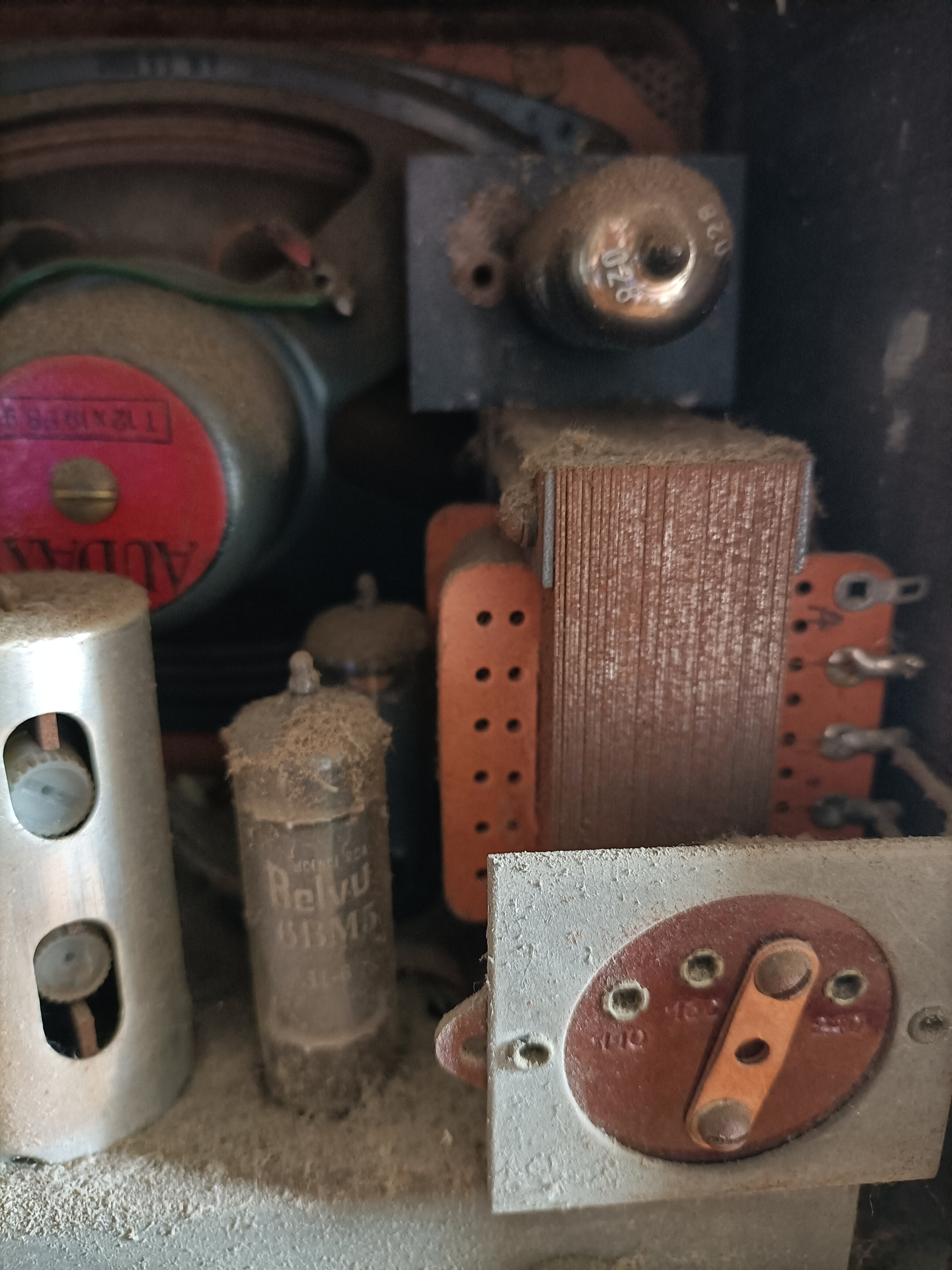

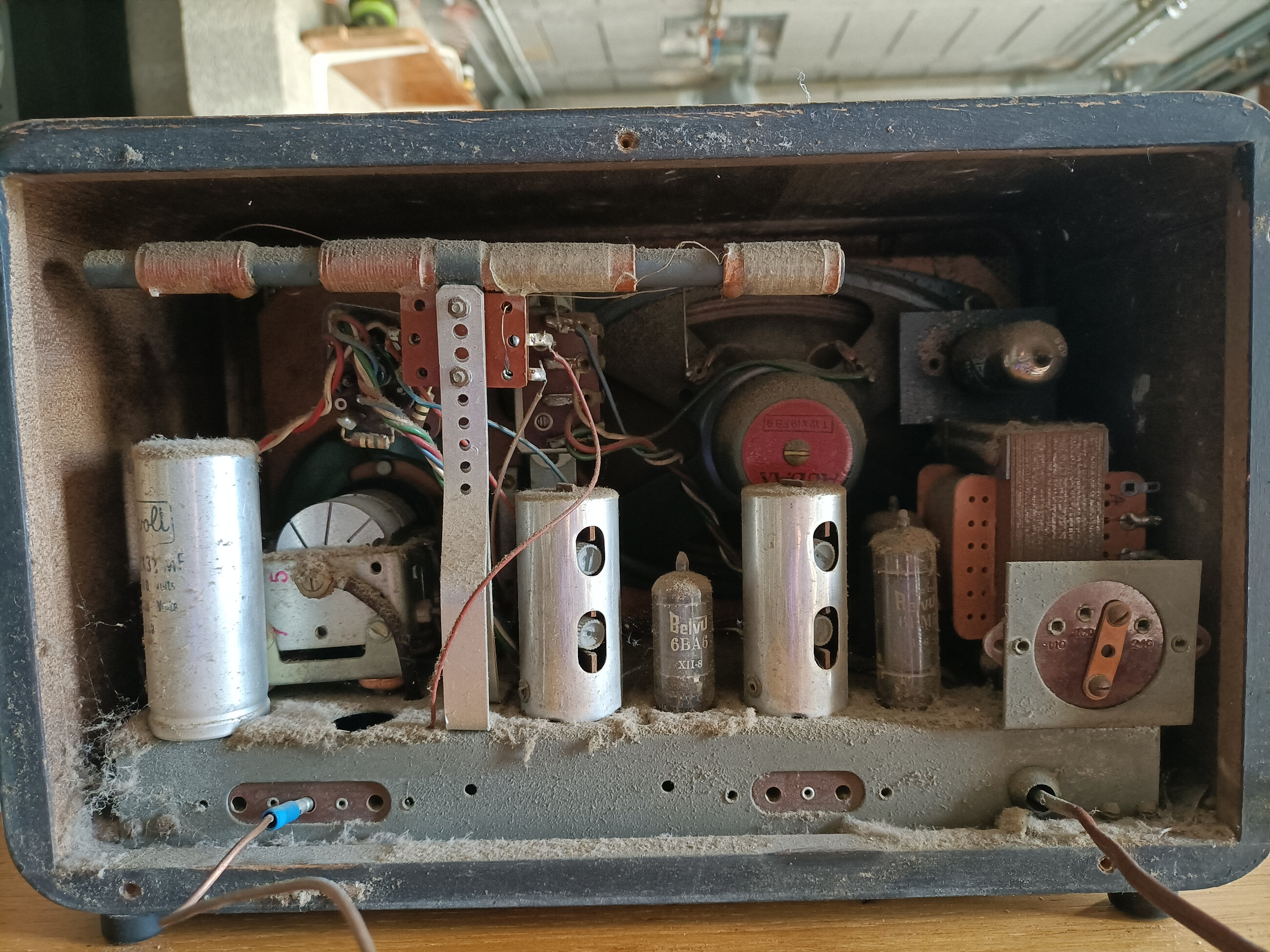

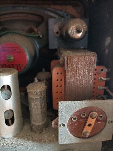

l’intérieur du petit en moins bon état, la poussière doit être d’époque :sweat_smile:

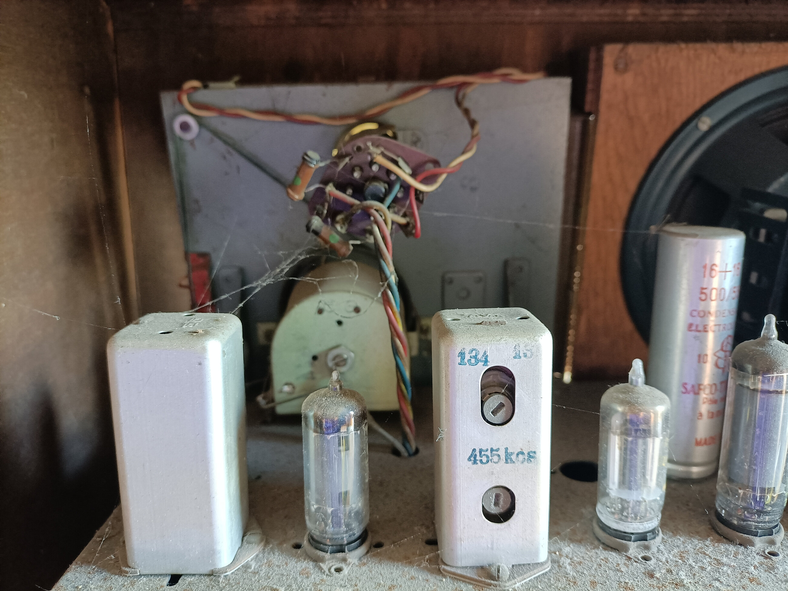

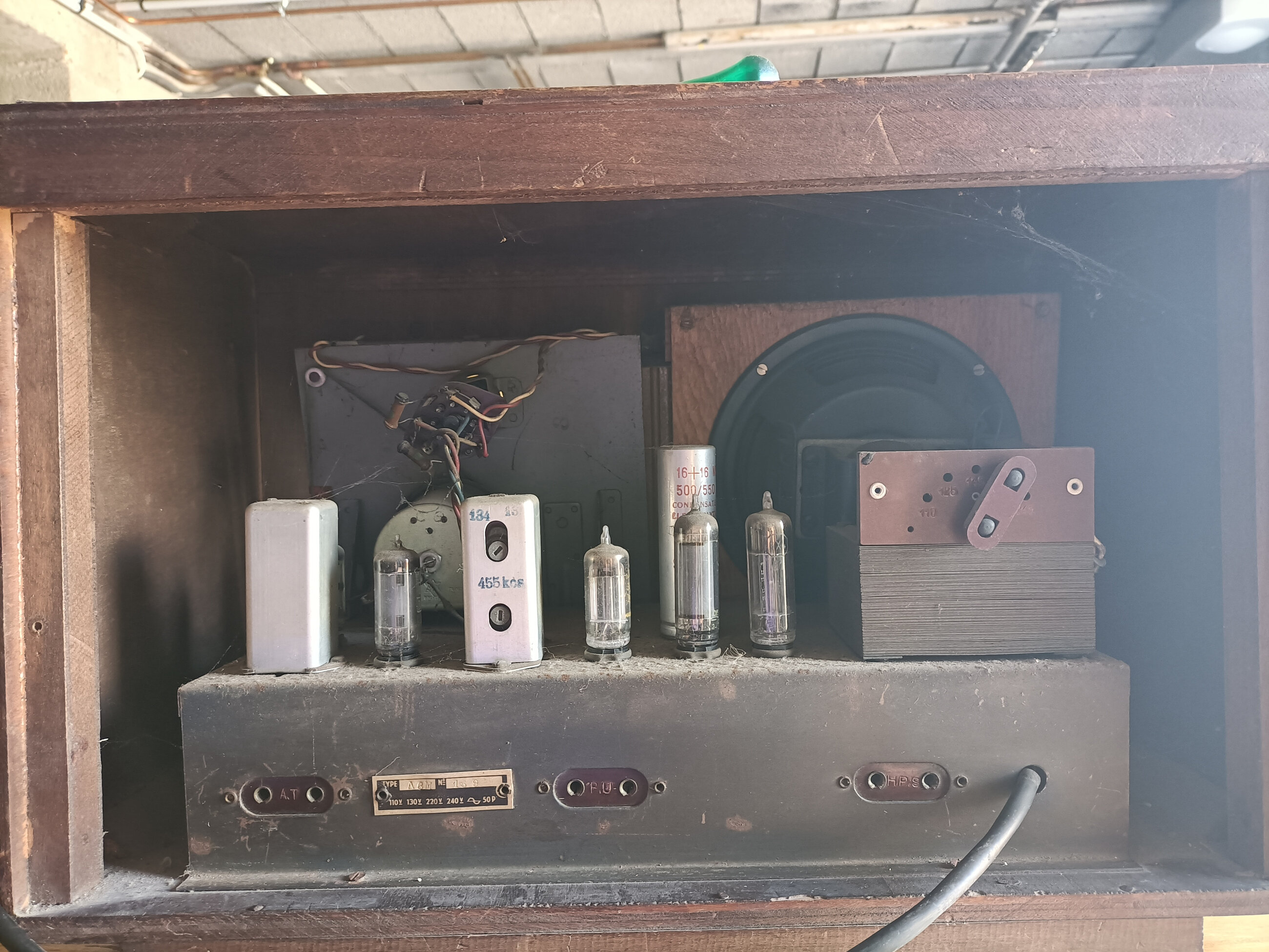

L’intérieur du deuxième.
Vous pouvez les nettoyer avec un pinceau plat à longs poils !
Vous pouvez aussi enlever eles lampes une à une pour mieux opérer , mais remettre chacune à sa place , sans les intervertir surtout !
Pas de problème pour les remettre , on ne peut que les remettre correctement !
si vous avez un compresseur ( comme on gonfle les pneus des voitures ) c’ est aussi efficace , mais en modérant la pression , et en opérant pas de trop près!
pour plus de sécurité mettre le fusible du premier sur la position 245 au lieu de 220 !
mais éviter de les " brancher " de nouveau sans avoir fait faire une petite révision indispensable !

Merci Nadège pour ces photos complémentaires. La poussière ce n’est pas grave. On a vu pire!

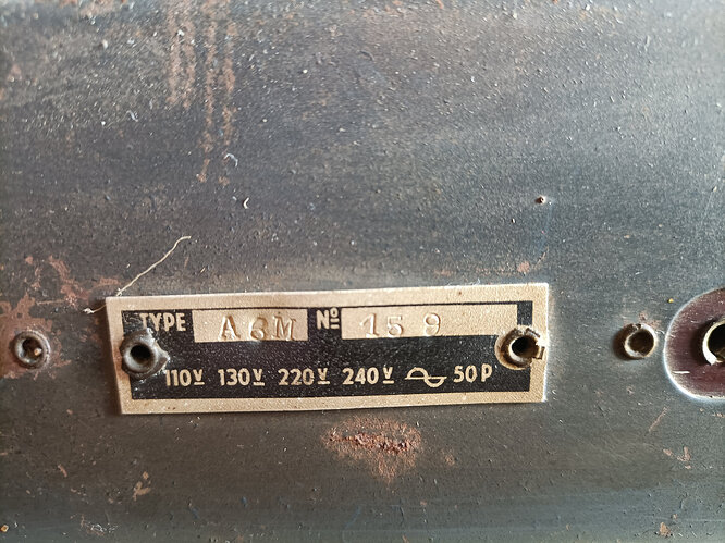

Dommage il n’y a pas de plaque signalétique. Il doit donc 'agir d’un poste de grossiste.
Pour le Radianot on a donc Type A6M159
Le fusible semble avoir joué son rôle :thinking:

Oui pour le Radianot c’est bien ça pour l’autre il y a aussi des vis en dessous :thinking:je viens de les voir.Mais toujours pas de plaque.

Le 1er poste est sûrement artisanal : sans marque et sans type.
