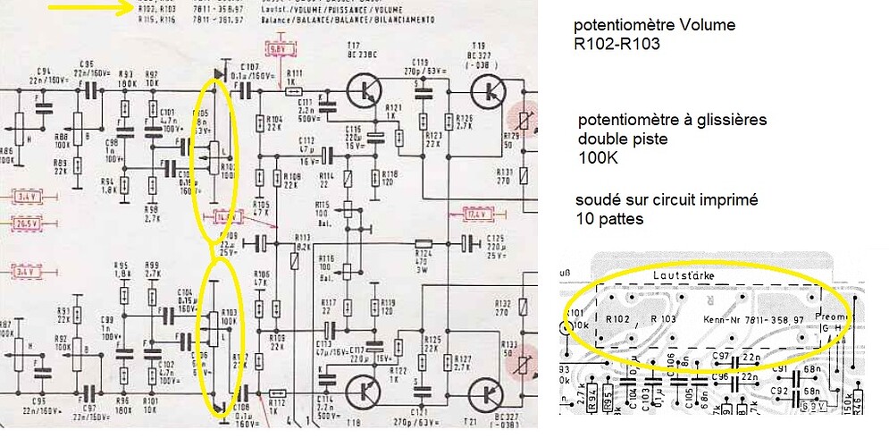

C’est un potentiomètre 100K double piste, longueur 66mm, course curseur 48mm. Apparemment 5 broches par piste soit 10 broches soudées sur le circuit imprimé. Modèle qui m’est inconnu !? Quelqu’un connait ?
Cela m’aiderait dans la recherche d’un neuf pour remplacement.

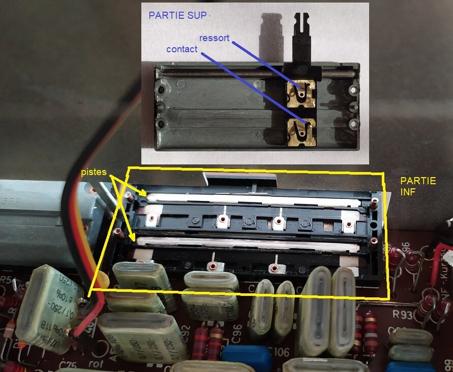

Je tente un démontage: perçage des 4 rivets et séparation de la partie supérieure. L’intérieur est noirci mais sans poussière. Nettoyage des 2 pistes sur la partie inférieure, restée soudée sur le circuit imprimé, et des contacts sur la partie supérieure.
Mais en nettoyant les contacts et les « lames ressorts » de la partie supérieure, j’ai du dérégler quelque chose.
Après remontage, le potentiomètre s’immobilise , je découvre une encoche le long de la piste, et la lame ressort tombe dedans. En corrigeant son inclinaison, il peut rebouger mais le son ne passe que d’un coté, probablement un contact qui ne touche pas la piste. En résumé, super délicat à nettoyer. J’ai pas encore trouvé le bon compromis
il fallait en chercher une plus visqueuse quitte a passer par un melange d’huile et de graisse silicone
Apres un tâtonnement assez long sur différentes hauteurs des contacts, remontage avec fonctionnement très correct.
