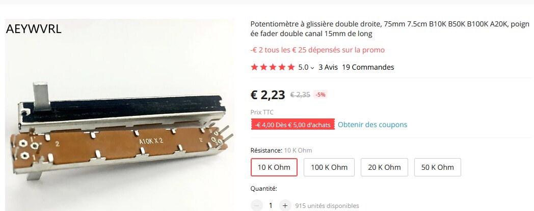

J’ai trouvé ça chez ali :
merci à tous
oui je suis allé voir chez ali express.
ce sont bien les mêmes modèles malheureusement je n’ai trouvé que des modèles de 45mm ou 75mm de long,pas de modèle de 60mmde long.
oui la remise en route de cet appareil vaut le coup :valeur entre 300 et 400€.Je commence à doute de trouver un potar rectiligne, aussi je vais me rabattre sur un potar rotatif que je mettrai à l’extérieur cependant j’ai peur, malgré le fils blindés ,d’avoir un peu de ronflette
bonne journée
cordialement
Sobibi
Celui d’ali a bien une course de 60mm :
Es-tu sûr de la largeur ? 6mm, c’est peu… :thinking:

la course du mien doit être de 45mm car la longueur totale fait 60mm
les dimensions extérieures sont donc : long=60mm, largeur 9mm, épaisseur 5mm
