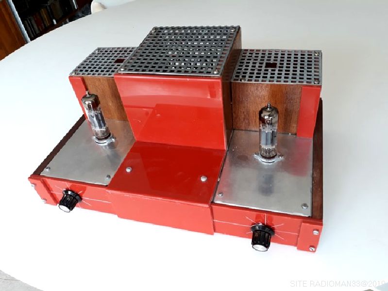

oui, comme premier montage a tubes l’ampli avec des ECL82 fonctionne très bien:

ok, merci pour la vidéo avec un p’tit plus, l’oeil magique, trop top !!!
je vais m’inspirer de ton montage, puisque j’ai récupérer ces 2 transfo, monté à l’origine sur un électrophone stéréo pour lequel j’avais déjà demandé des tuyaux à l’époque de la récup. (PE 660)
j’ai récupéré également l’alim et le châssis, donc reste plus qu’à me « lancer » dans une nouvelle aventure, après les EL84, EL34, 6L6GC, je vais explorer le monde des ECL82/86…wait and see
