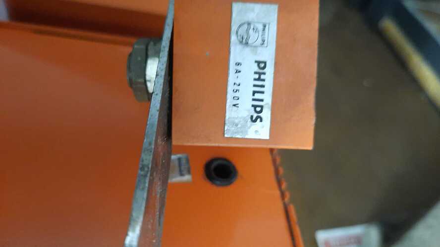

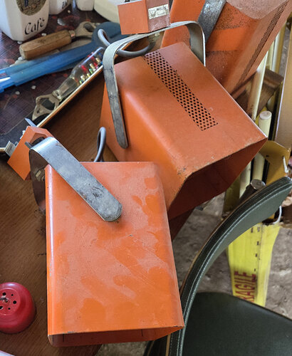

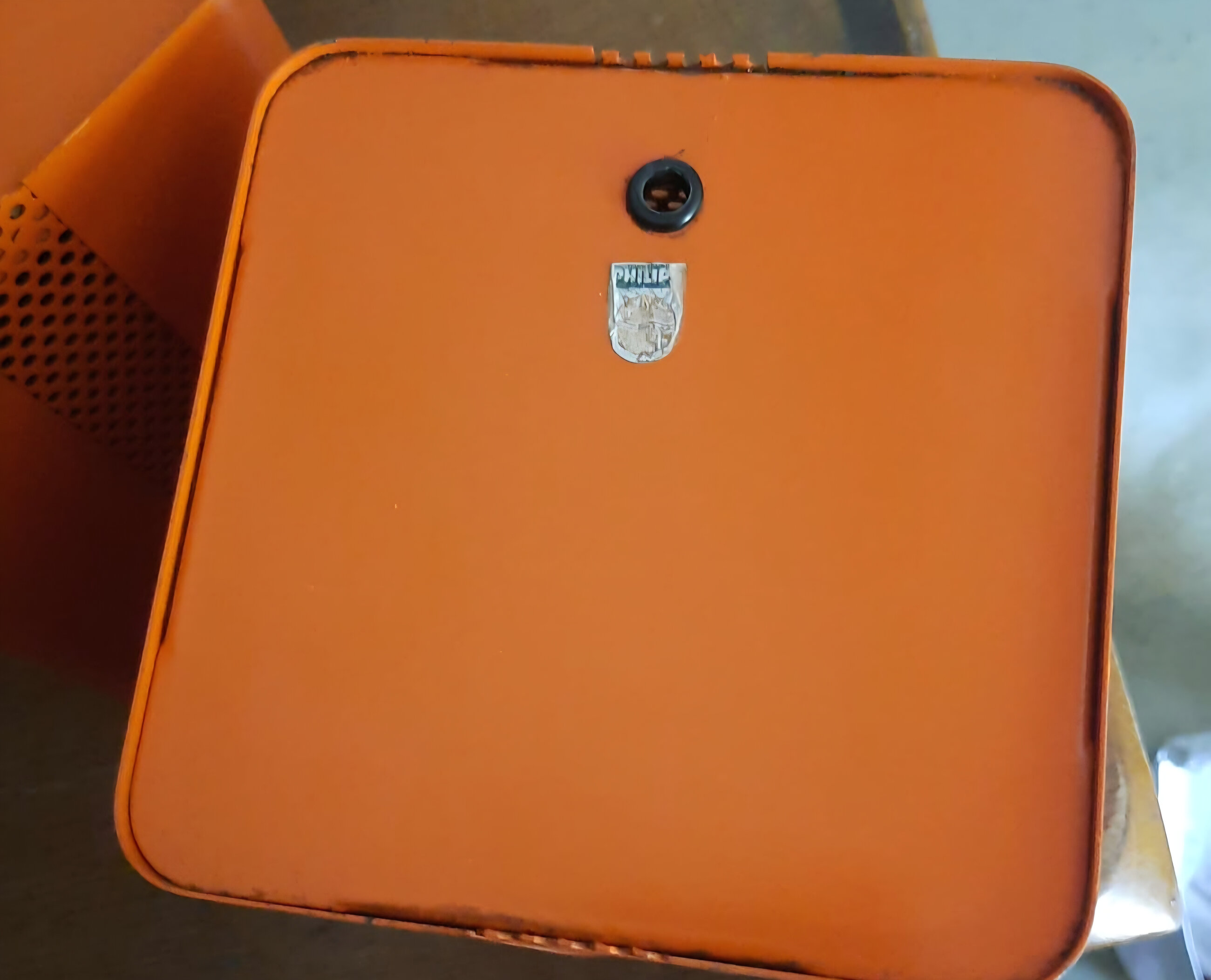

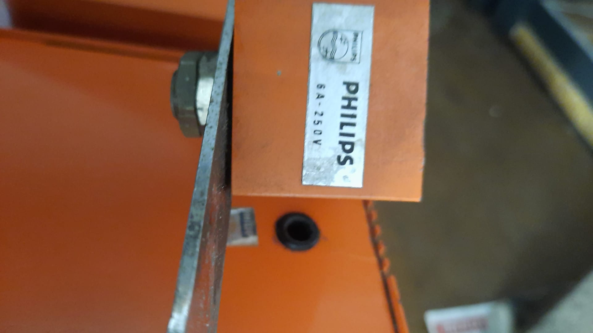

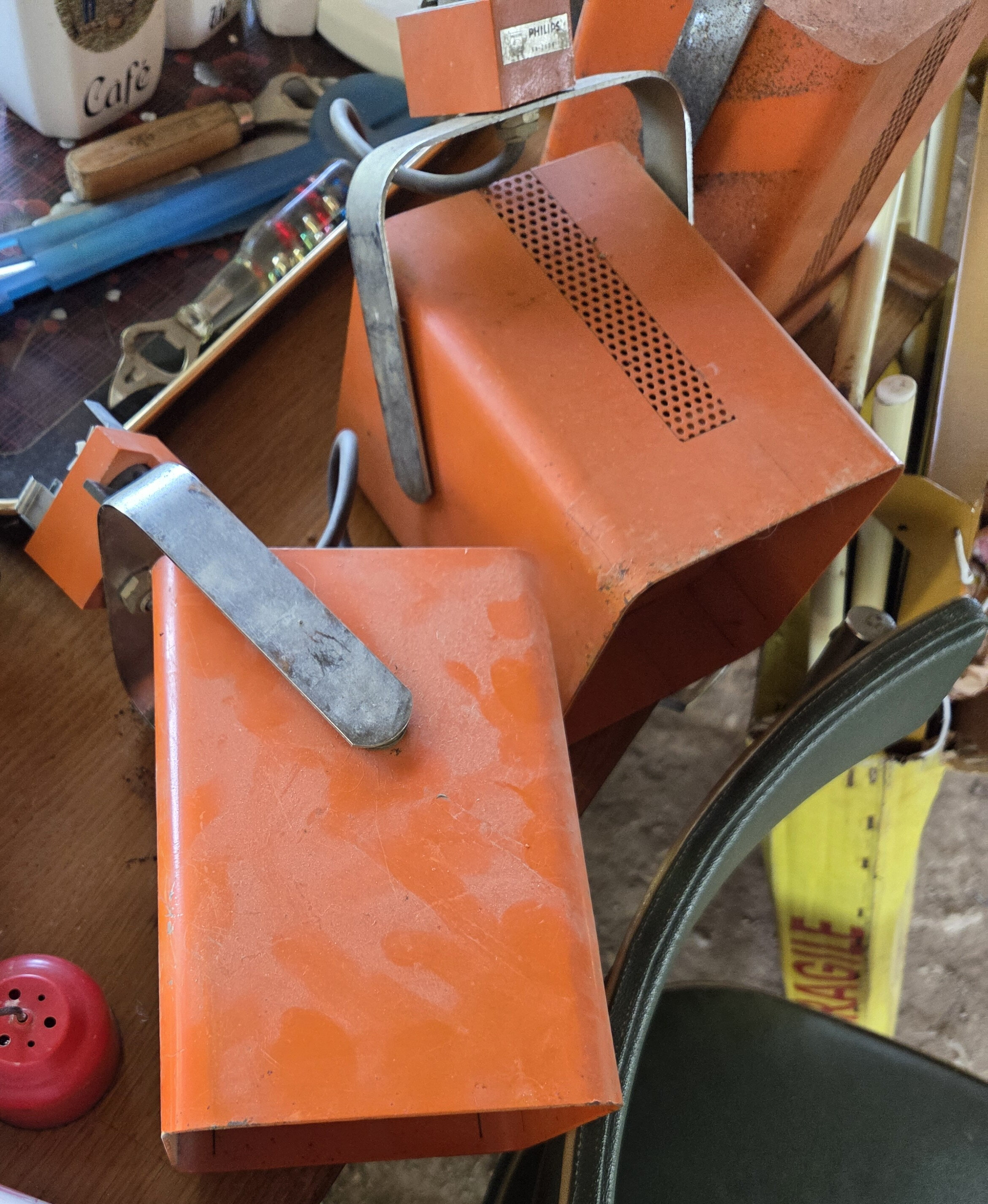

Je cherche à identifier des projecteurs de scène de marque Philips chinés en brocante, dont le vendeur ne connaissait pas la référence.
Ce que j’ai relevé sur les appareils :
  • Boîtier carré en tôle laquée orange
  • Étrier de fixation en métal chromé orientable
  • Grille de ventilation perforée sur le côté
  • Douille E27 montée sur platine aluminium moulé
  • Câblage 3 fils 230V (phase / neutre / terre)
  • Étiquette : PHILIPS / 6A – 250V — c’est tout
  • Logo Philips « écu » ancien (années 1960-70)
  • Aucun numéro de modèle ni de série inscrit nulle part
Le design et les matériaux laissent penser à une fabrication années 60-70, probablement destinée à l’éclairage scénique fixe de salles polyvalentes, MJC ou théâtres.
Je joins plusieurs photos (boîtier, étrier, douille intérieure, étiquette).
Est-ce que quelqu’un reconnaît ce matériel et aurait une référence commerciale ou un catalogue d’époque ?
Merci d’avance !
Bonjour weck et bienvenue sur le forum.
Tout ce qu’on peut dire au vu de la couleur c’est qu’ils datent de la première moitié des années 70. :wink:
Et ce n’est probablement pas une fabrication Philips.
Bonjour marceljack, merci pour ta réponse.
Pourquoi les étiquettes Philips alors? :thinking:
C’était sans doute un produit acheté et vendu sous marque Philips pour compléter une gamme.
Ce n’est pas bien difficile de coller ce genre d’étiquettes.
Normalement un vrai produit Philips a un modèle et un numéro interne à 12 chiffres appelé 12NC.
Mais ce n’est qu’une hypothèse…
Ah, je ne savais pas que ce genre de pratique existait chez Philips, c’est intéressant à savoir. Si personne n’a d’autre piste à proposer, je partirai donc sur cette hypothèse — c’est déjà une conclusion qui a le mérite d’expliquer l’absence totale de référence. Merci !
Bonjour weck,
pour moi on ne peut pas appeler ça des projecteurs (surtout pas de scène), mais des luminaires à monter sur rail, d’autant qu’il semblerait que les ouvertures sont trop petits pour des flood PAR 38.
Bonne journée
Je confirme : ce ne sont pas des projecteurs de scène ! Mais simplement des “spots pour rail” , du type couramment utilisé pour les vitrines de magasins, ou les hall d’exposition (la possibilité de les déplacer le long du rail, puis de les orienter, est très pratique pour mettre en valeur les objets en montre )
Et ce n’est probablement pas du Philips mais a mon avis plutôt du genre “Lita” , rebadgé Philips, quand a la présentation et la couleur, c’est typique années 1970 !
Il faudrait retrouver le rail qui va avec (attention, ils ne sont hélas pas normalisés !)
sloup
Merci beaucoup, ça change complètement la donne ! Je ne m’étais pas du tout orienté vers des spots sur rail, pourtant c’est évident une fois qu’on le sait.
Lita — je vais creuser cette piste, la marque et l’époque collent bien. Le rebadging Philips expliquerait aussi l’absence de 12NC.
Pour le rail, hélas je ne l’ai pas récupéré avec les spots à la brocante… Je vais essayer d’identifier le connecteur pour savoir à quel standard il correspond, au cas où je tomberais sur un rail compatible un jour. Si quelqu’un reconnaît le rail qui va avec, je suis preneur ! :sweat_smile:
En attendant, au moins je sais ce que j’ai entre les mains, c’est déjà une belle avancée. Merci à tous pour vos contributions !

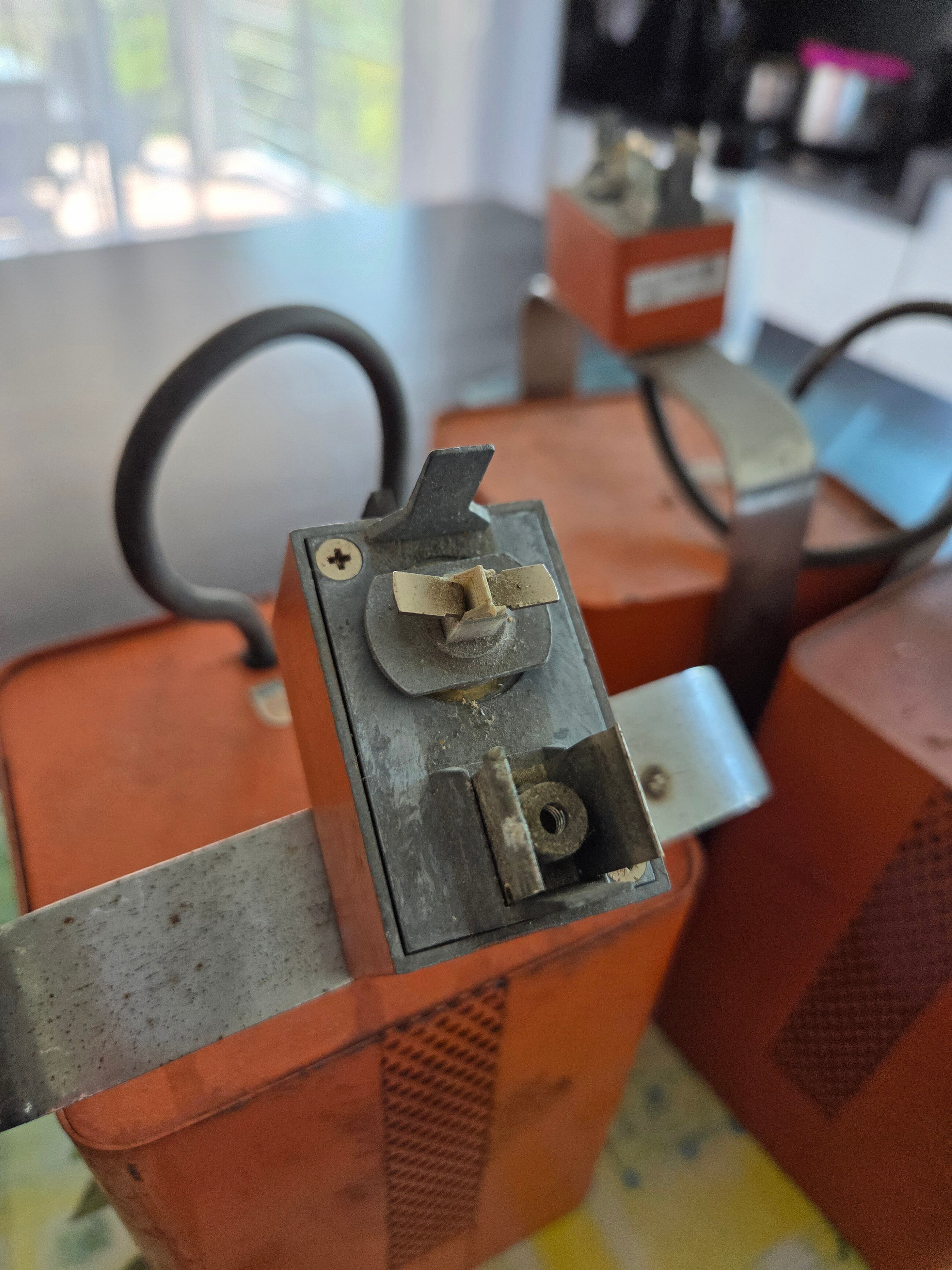

Je suis tombé sur cette annonce eBay et j’ai l’impression que le système de connexion au rail est le même que sur mes spots — notamment la pièce plastique noire qui vient se bloquer dans la gorge du rail, visible en haut de la photo.
Quelqu’un pourrait confirmer si c’est bien le même connecteur, et si oui identifier le rail correspondant ? Est-ce un standard encore disponible aujourd’hui ou du propriétaire ?
Merci !
Sur cette annonce, le système de fixation au rail semble être le même que sur mes spots. La référence du rail est 127590/15. Est ce que ça dit quelque chose à quelqu’un ?
Sauf miracle, les multiples évolutions des normes depuis les années 70 font que le rail d’origine ne doit plus cocher toutes les cases en 2026. Donc plus en vente.
Bonjour @Bruno , merci pour ta réponse. En effet je ne pense pas qu’il soient encore commercialisés. Le miracle serait d’en trouver sur une brocante ou sur un site de petites annonces. Ou alors de bricoler le branchement pour adapter les spots sur un rail standard vendu aujourd’hui.

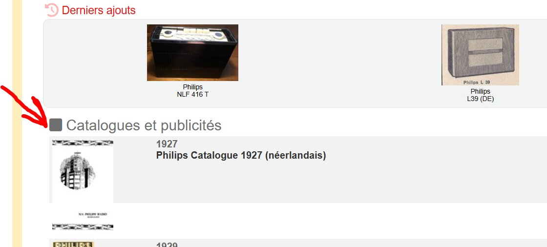

met le dans le grand livre docs philips chapitre catalogues et publicites
ti ouvres marques choisis philips tu defiles vers le bas
