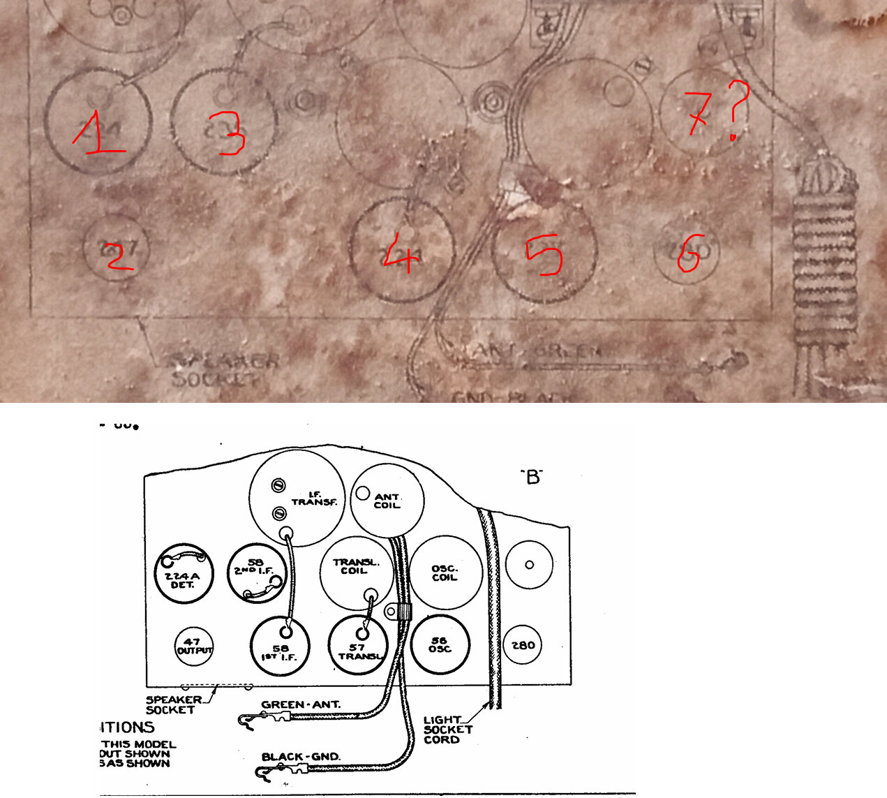

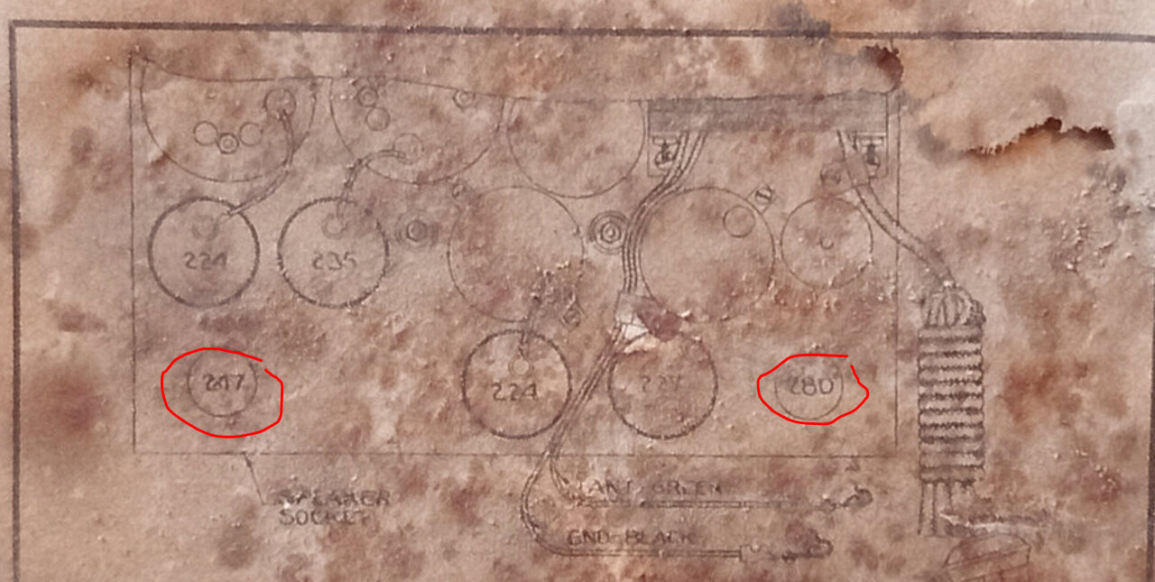

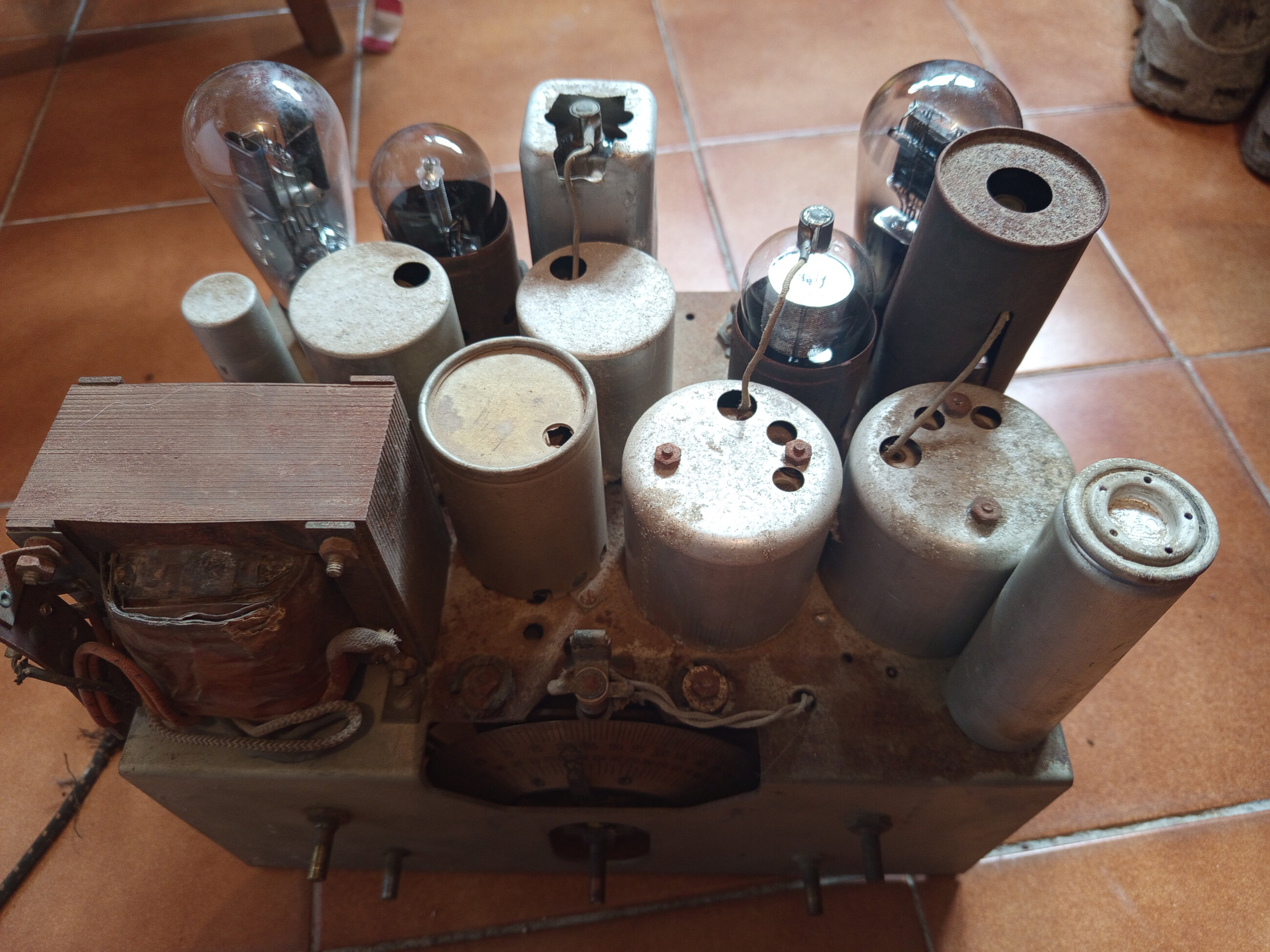

le N° 7 n’est pas assez visible pour que je sache ce que c’est tube ou Capa ??
le schema du Sears
Sears 1400.pdf (34,2 Ko)

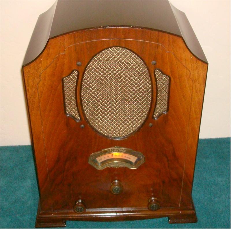

Le même ébénisterie a également été utilisé chez Mantola (Goodrich).
Voici une version moins luxueuse :

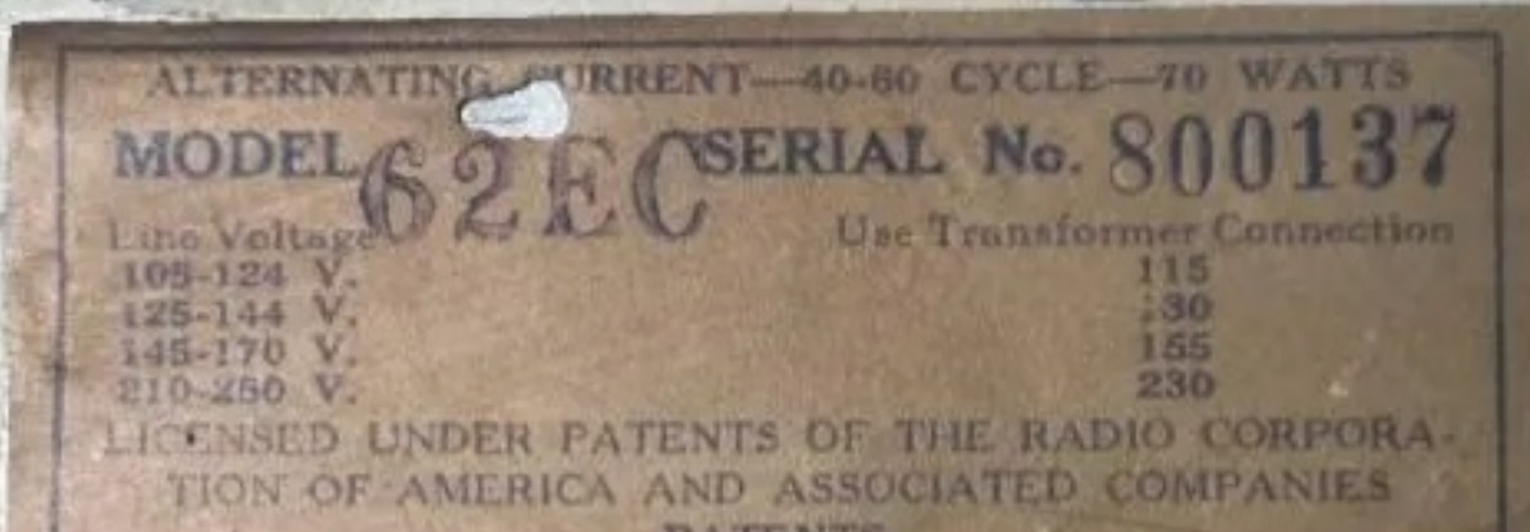

reste un probleme avec une 47 et une 80 cela ne peut pas etre du tous courants
Re,
D’autant que c’est sur marqué sur le châssis du 62 ERF :thinking:

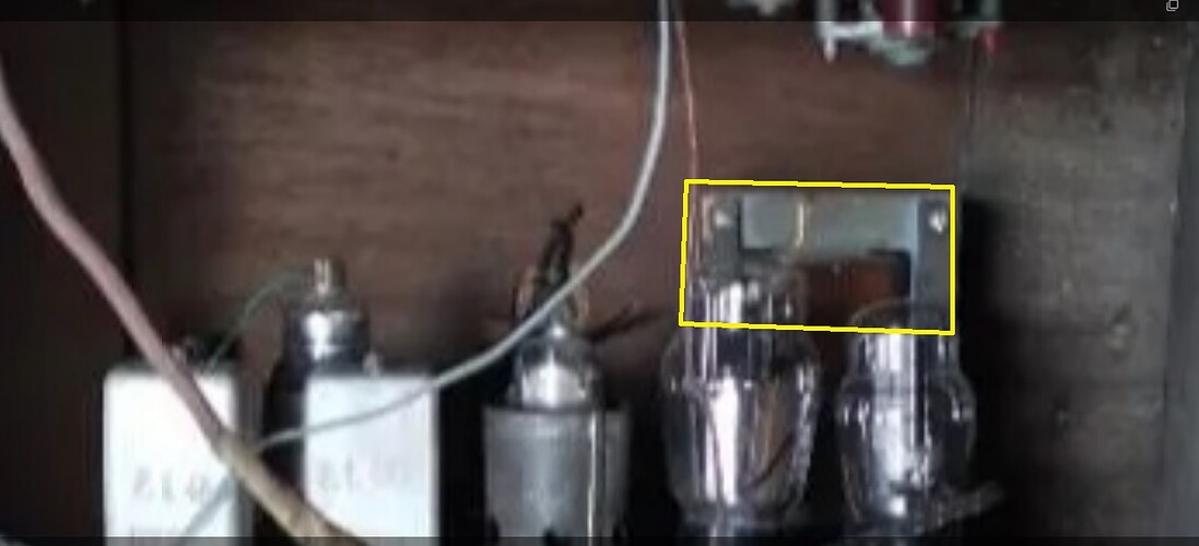

le transfo doit etre sous le chassis ?
on vire tous courant de la fiche ?
Re,
Vu la hauteur du châssis peut-être? :thinking:
Et ce jeu de tubes sur la dernière pub que j’ai postée du 62 EC? 7 tubes dont 2 x58
Re,

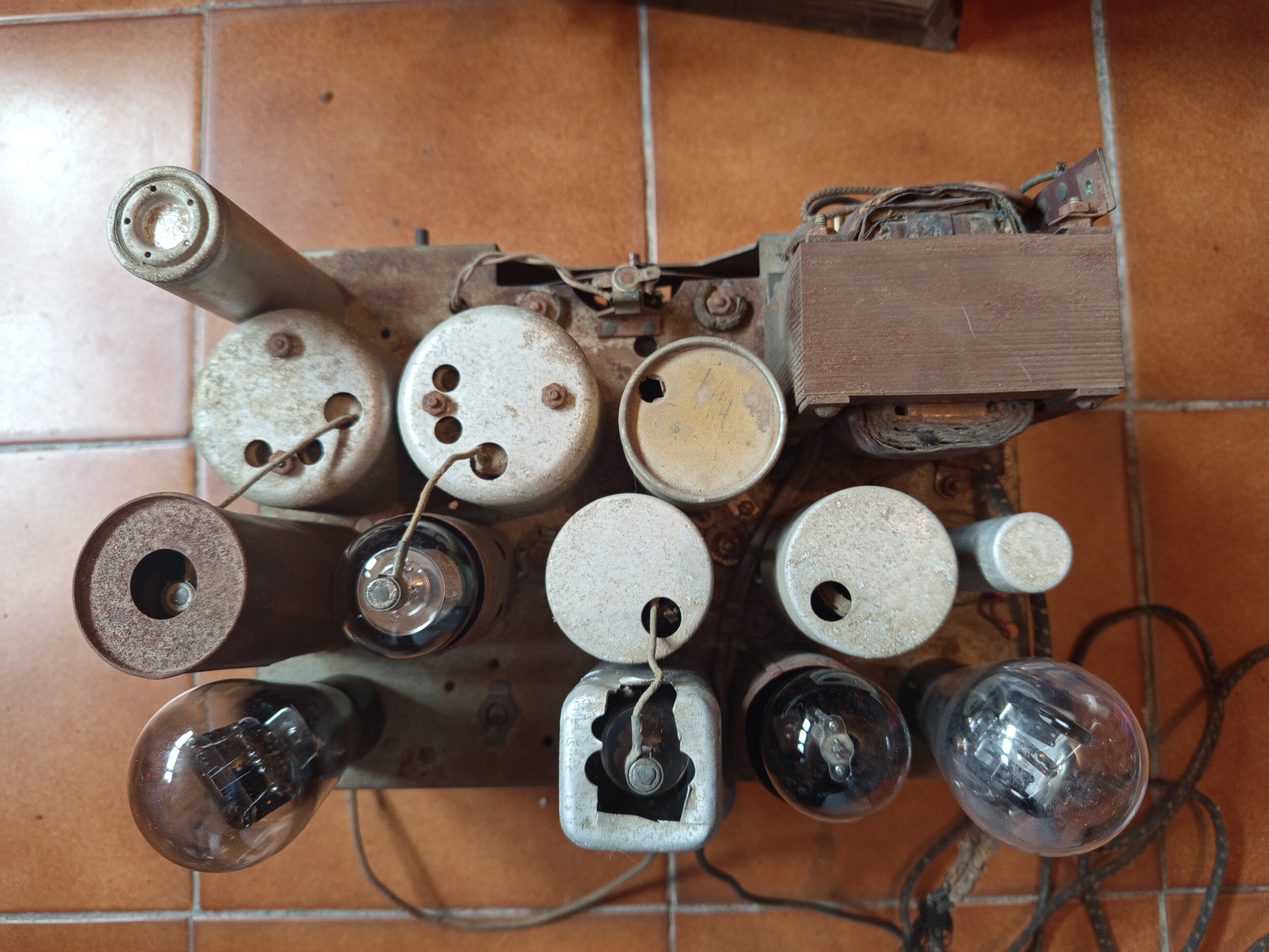

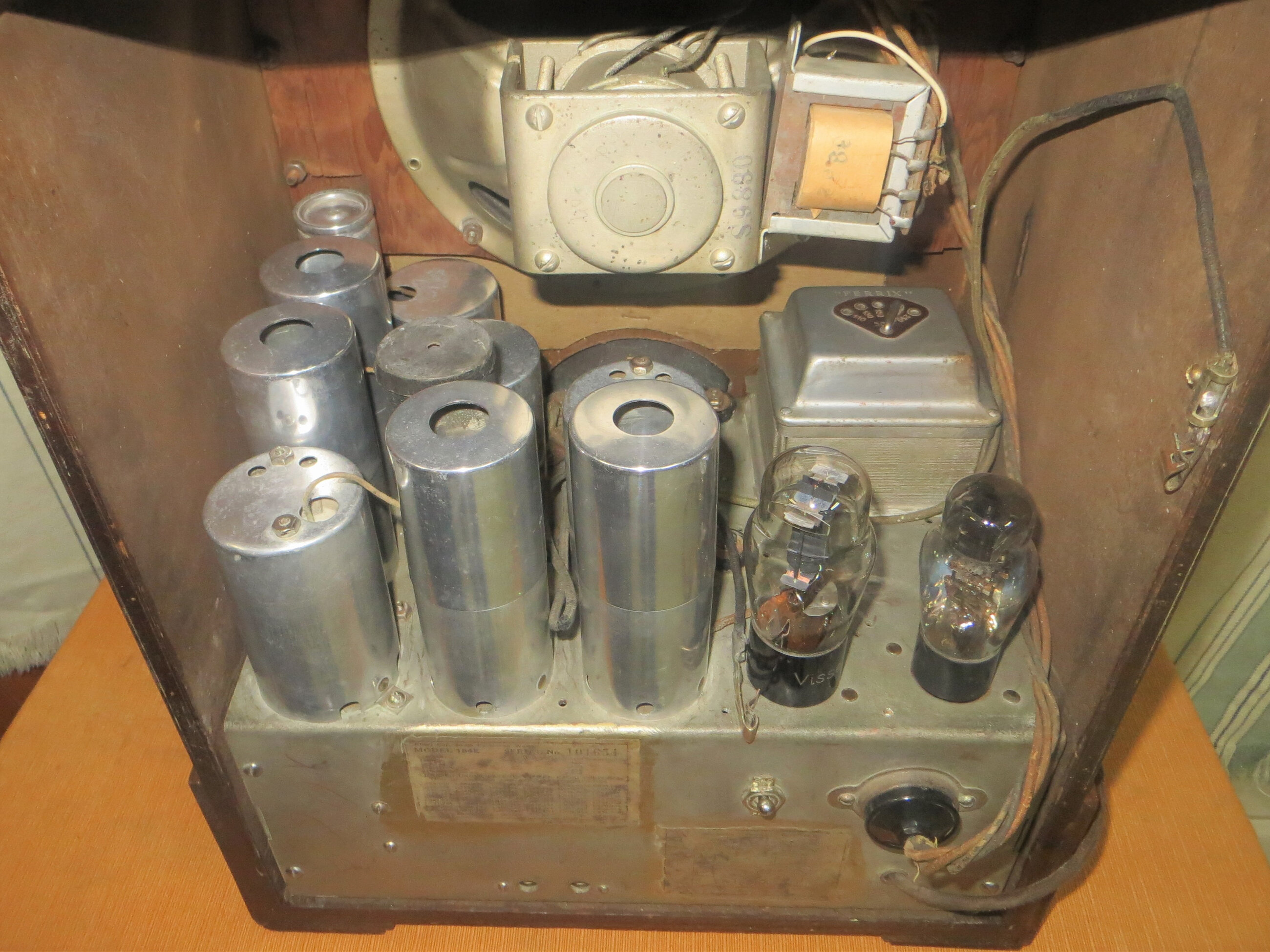

À mon avis, les deux (il n’y en a qu’un, en fait :grinning:) sont des radios standard à CA. Le transfo est également bien visible.
Ou est-ce que je ne comprends pas quelque chose ? confus
oui il semble etre la
re,
voir que c’est un transfo
face_with_monocle
Re,

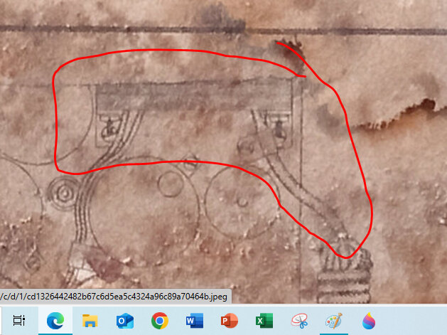

Disons que le croquis d’implantation aide bien! :hugs:
Merci pour ces précieuses infos.
Oui le transfo est bien sur la partie dessus du chassis prés des lampes .
Multi tensions le transfo.

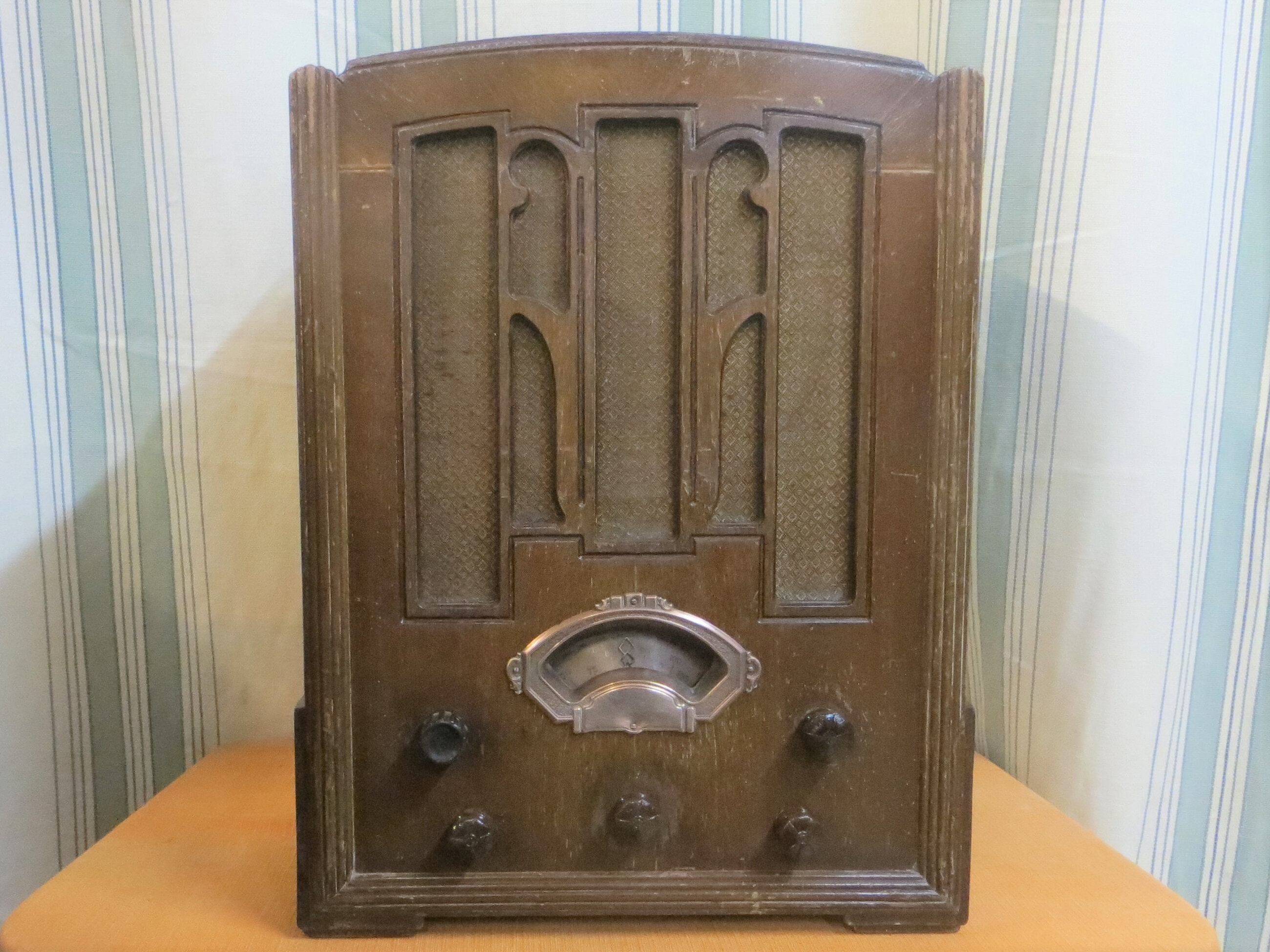

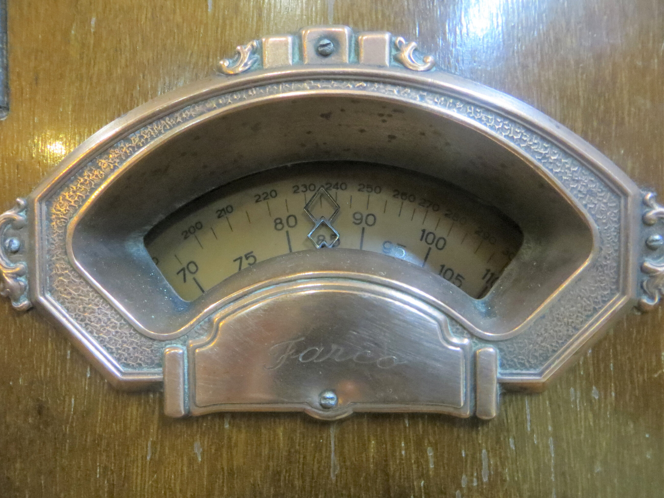

Colonial c’est américain seulement en PO , apparemment en Espagne ils n’avaient pas de GO .
Colonial pour la France et autres c’est Farco PO/GO

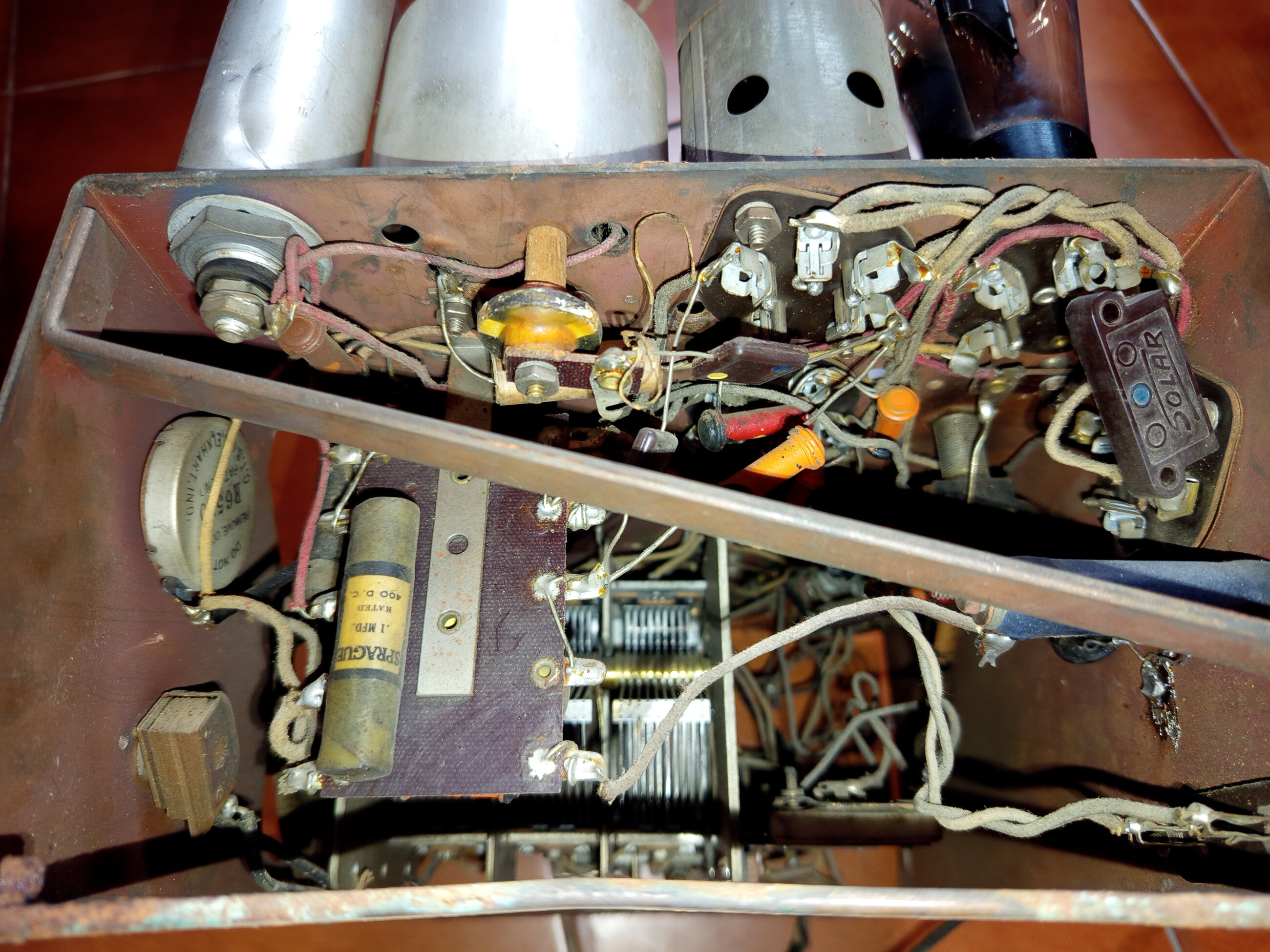

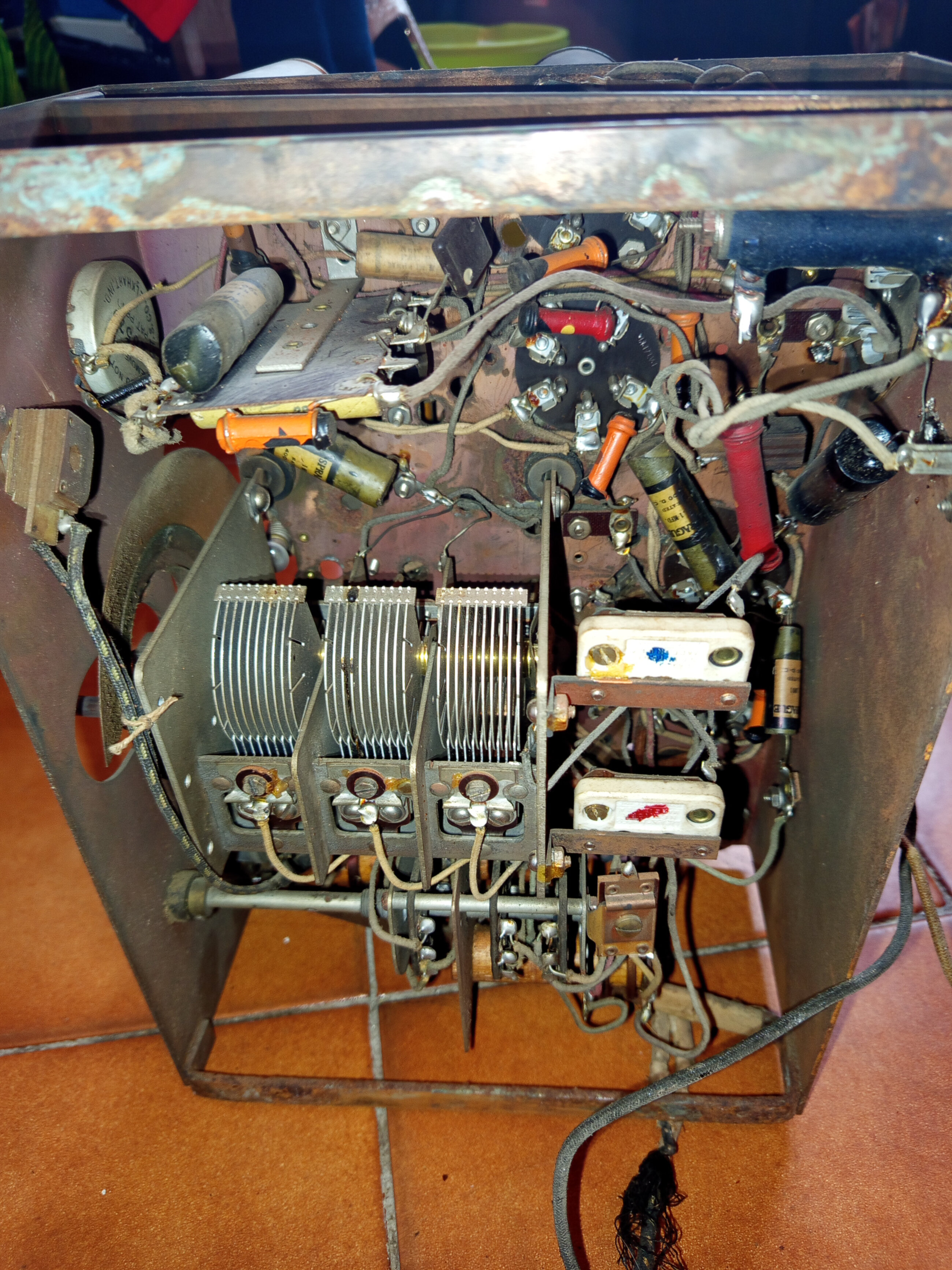

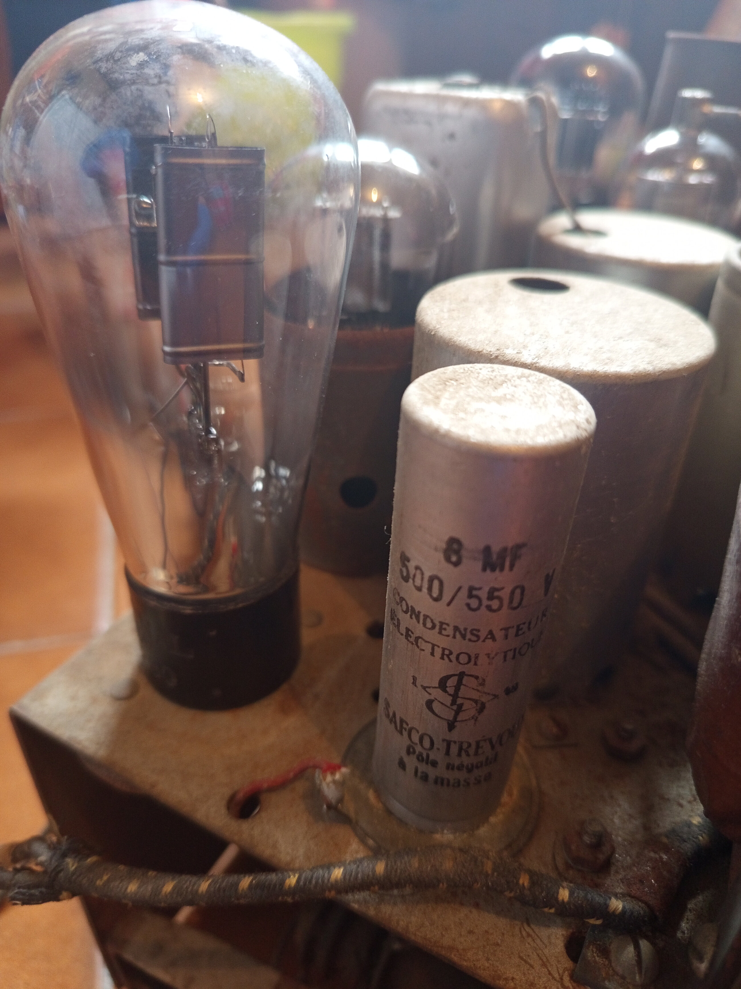

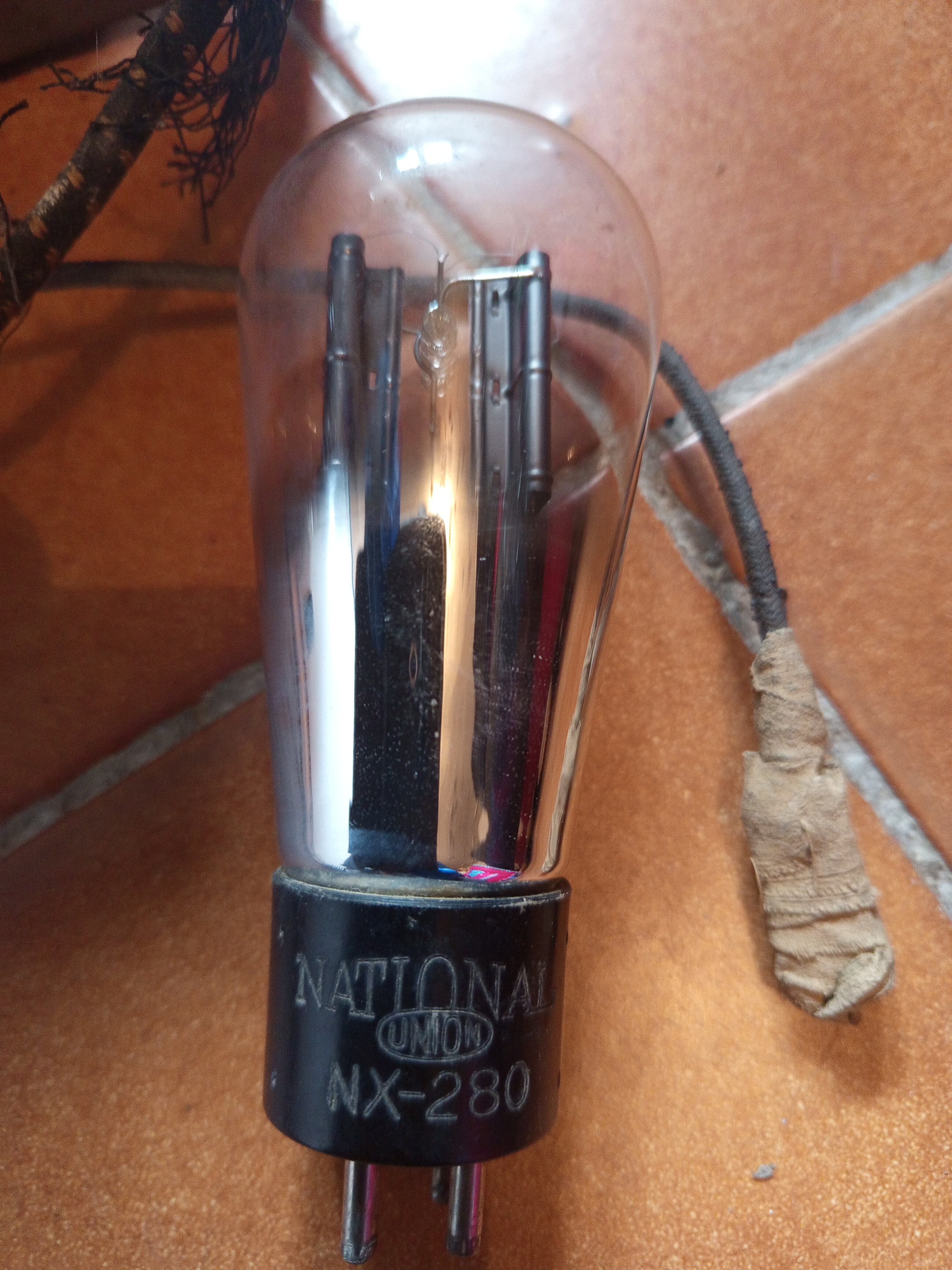

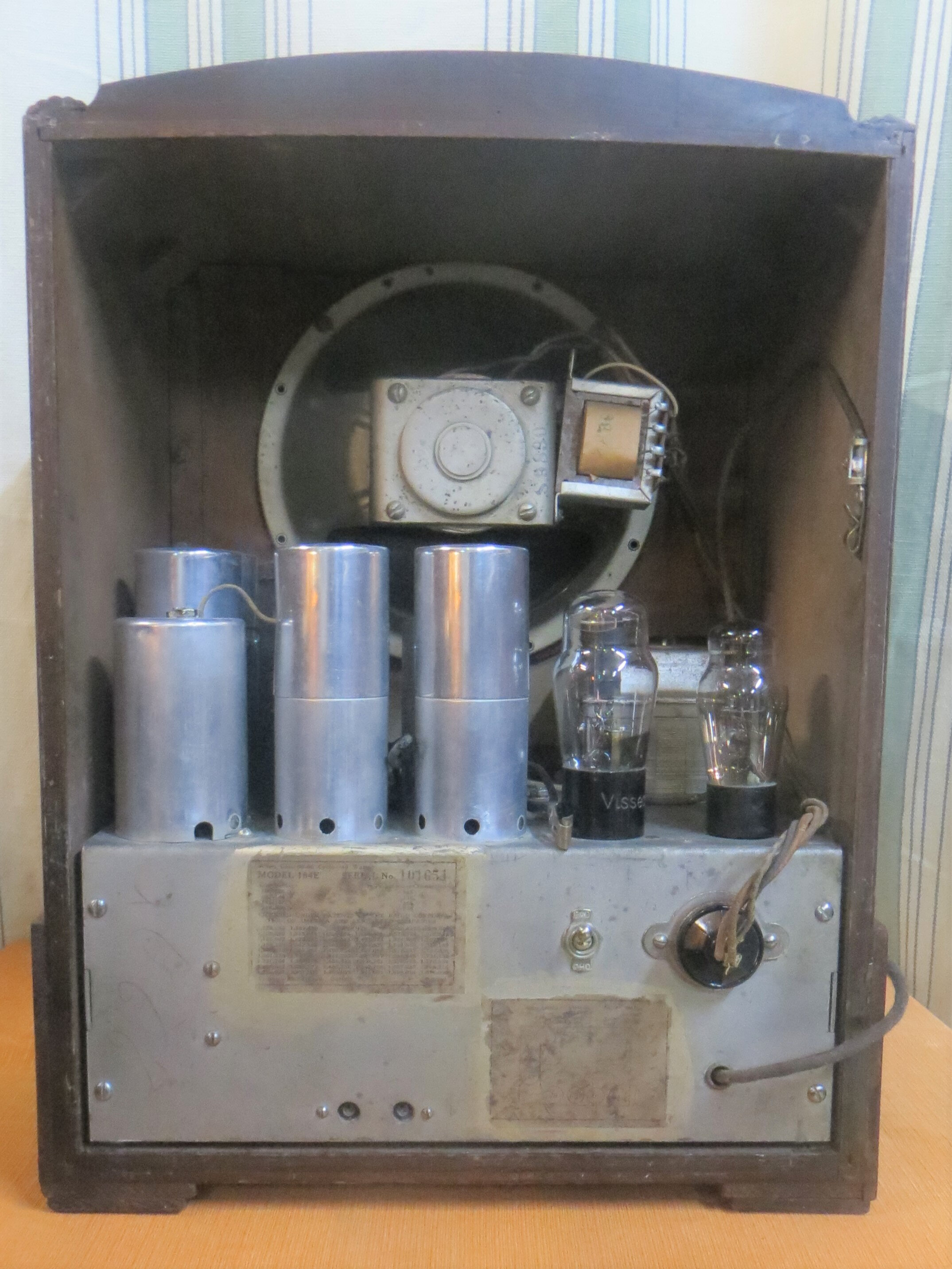

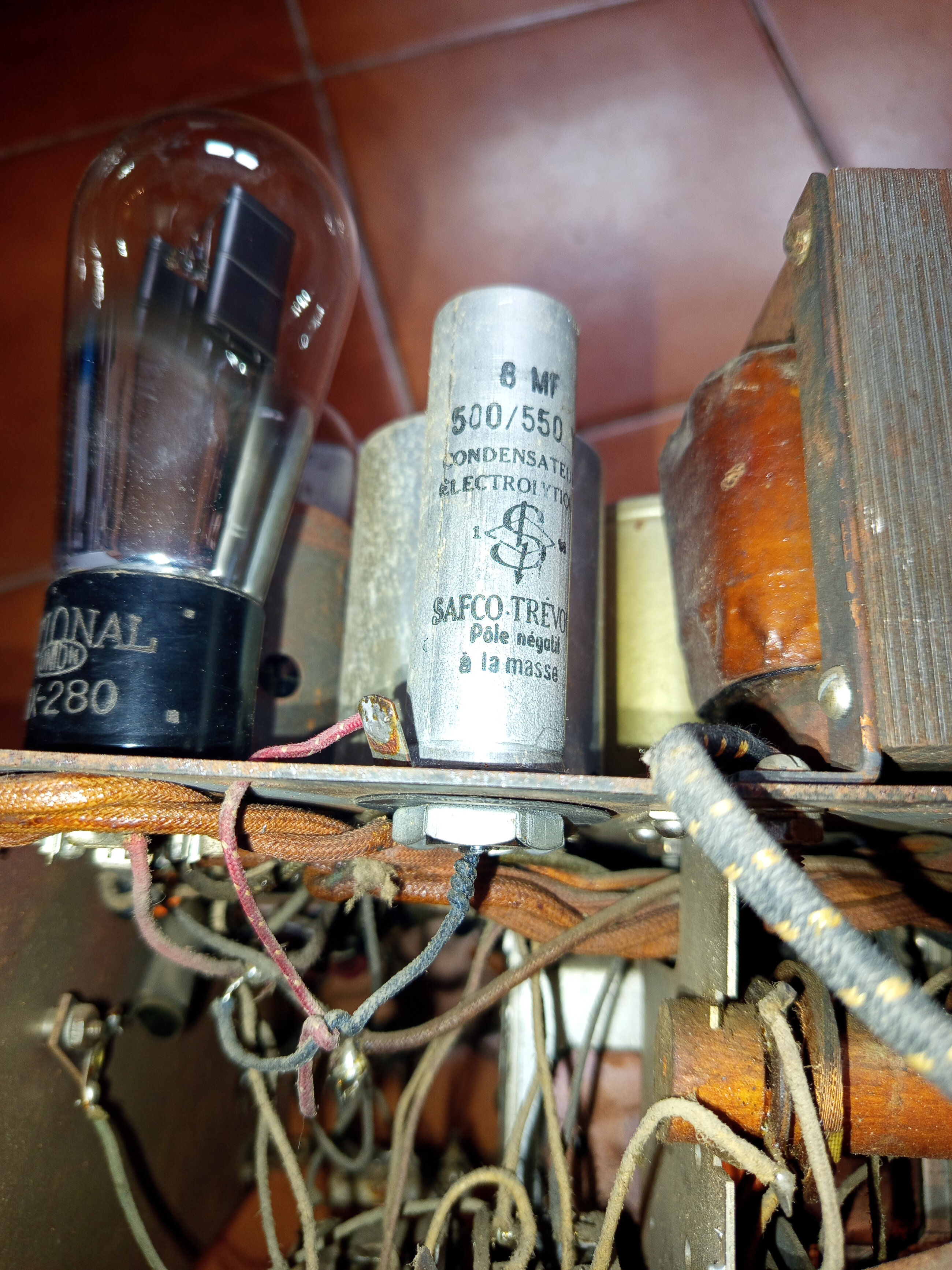

Voici en photo mon chassis enlever et on remarquera qu’il y a que 6 lampes,celle qu’on penser que c’était une ,c’est un condensateur de 8 uF en 7.
