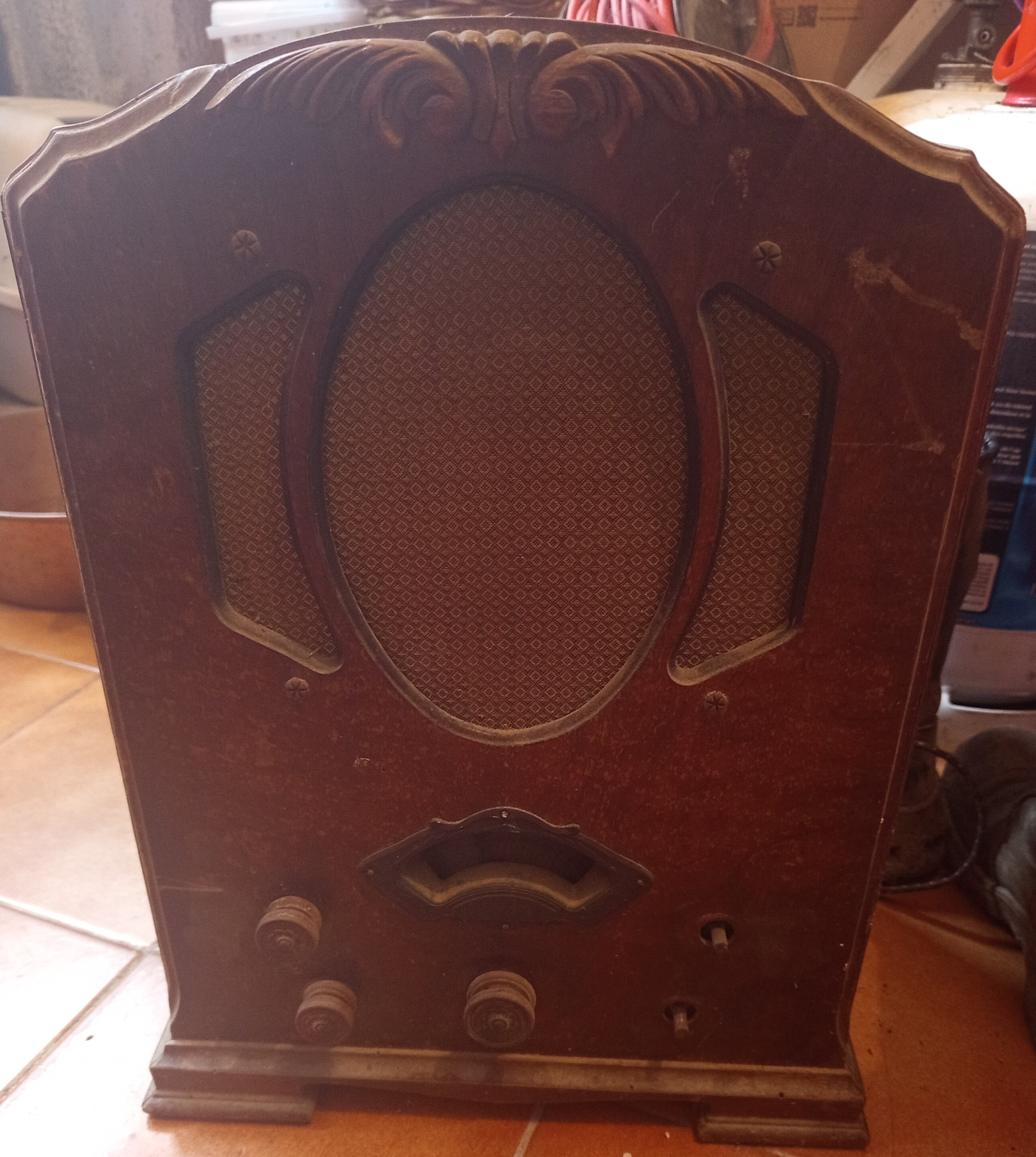

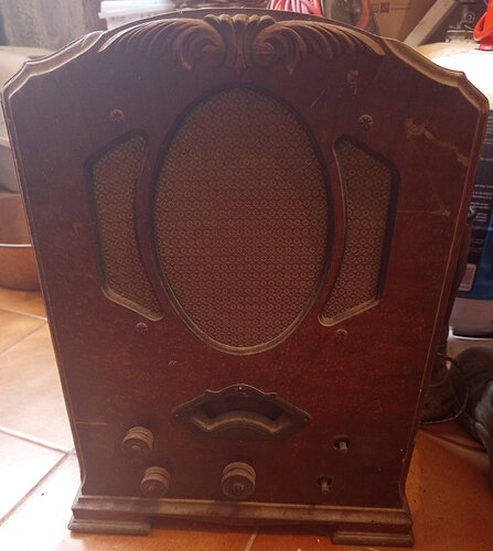

Je désire faire identifier ma radio a lampes que l’on m’a donner.Pour les connaisseurs,merci de me donner le modèle ainsi que si possible son schéma,avant que je l’allume .
Bonne journée.

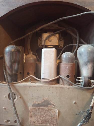

en l’ état , absolument PROHIBÉ !, même avec le schéma en mains ! , ou alors , attendez le 14 juillet :rofl:
Absolument c’est l’explosion assurée et un incendie potentiel!
Doit être révisé par un connaisseur!

on va tenter de vous l’ identifier
adtaleur !

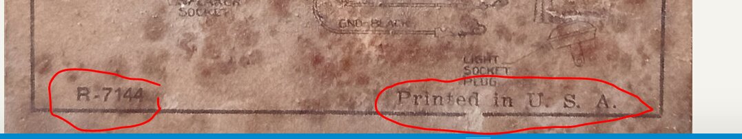

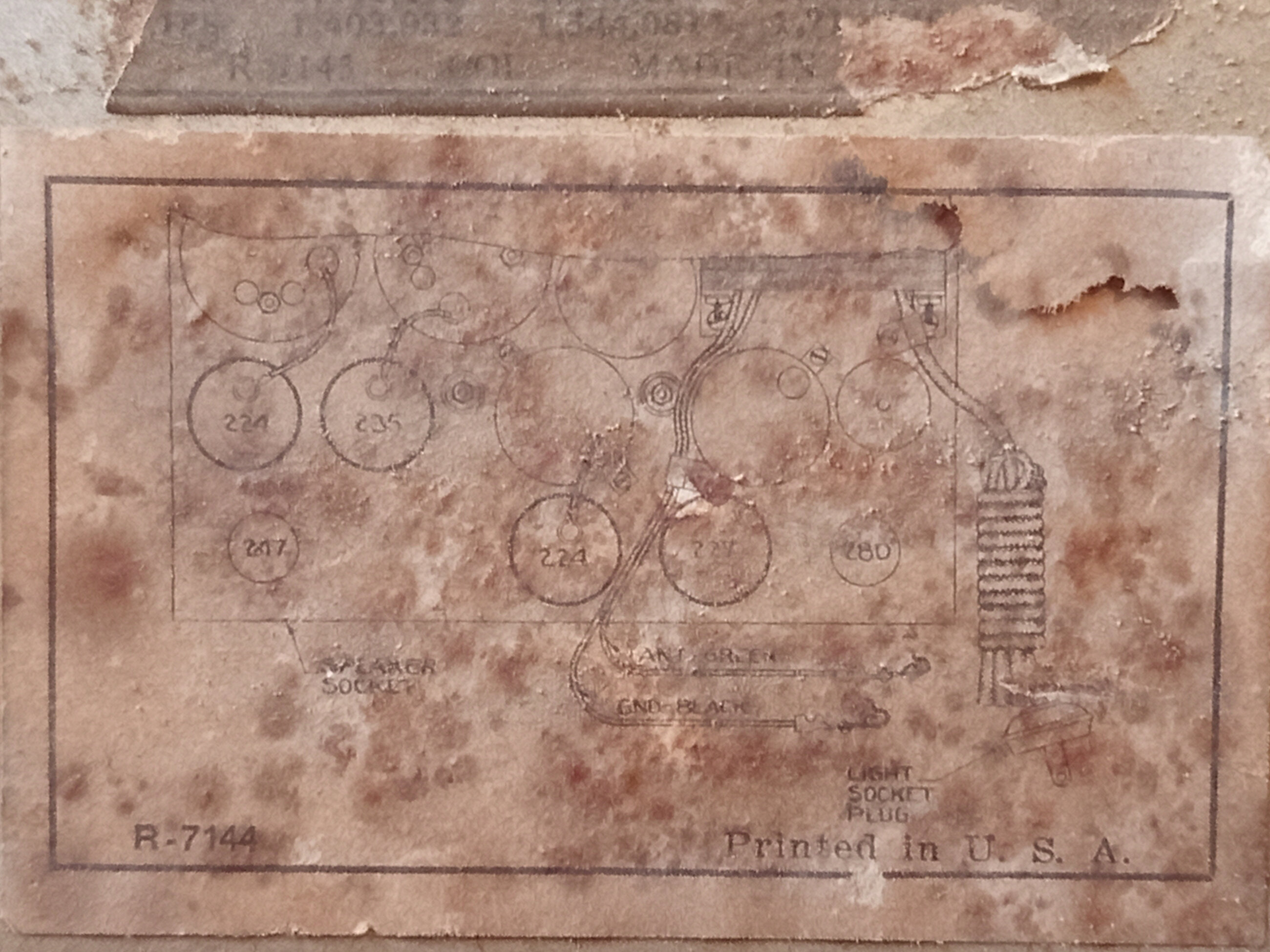

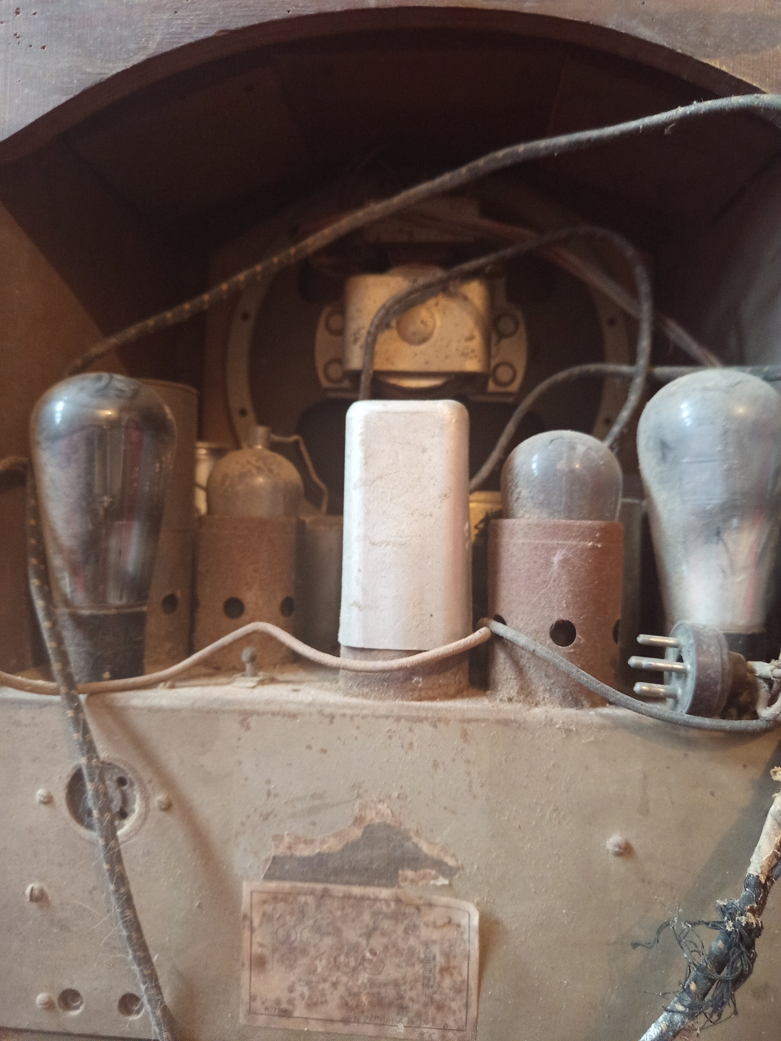

origine USA sur l’etiquette
R 7144 ??
boutons en bois caracteristiques
jeu de tubes
24, 35, 47, 24,80, 27, ??

J’ai pensé que c’est un FARCO Europe 6.
A vous de me confirmer.
Des similarités avec le silvertone 1400: https://www.radiomuseum.org/r/sears_roeb_1400.html
@babeloued Bonjour,
Oui,
Déjà évoqué ici TSF-Radio: Forum
les decor de HP ressemble a du Kolster
et le decor en haut de la caisse a effectivement du Silvertone

Que me conseillez vous avant allumage,comme vérification et restoration.?
Comment enleve ton le chassis de son boitier bois?.
:wink:
des vis par le dessous

seul probleme la nationalité sur l’etiquette
et les boutons bois tres américains
une importation en espagne ? les importation USA en espagne ont ete frequentes on en a longuement parle sur le forum
et la gamme d’onde PO uniquement pas de GO typiquement USA

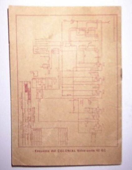

Lors de la création de la fiche, je n’avais pas joint le schéma. ce dernier étant inexploitable :hugs: :roll_eyes:
trouve un colonial 62 malheureusement pas EC
colonial 62.pdf (234,6 Ko)
On n’est pas dans un film où l’on peut zoomer sur une mauvaise photo et l’enrichir jusqu’à voir le moindre détail qui n’existait pas sur l’original

j’ai trouvé le schéma du modéle sears 1400 qui semble etre le méme avec 6 tubes.
