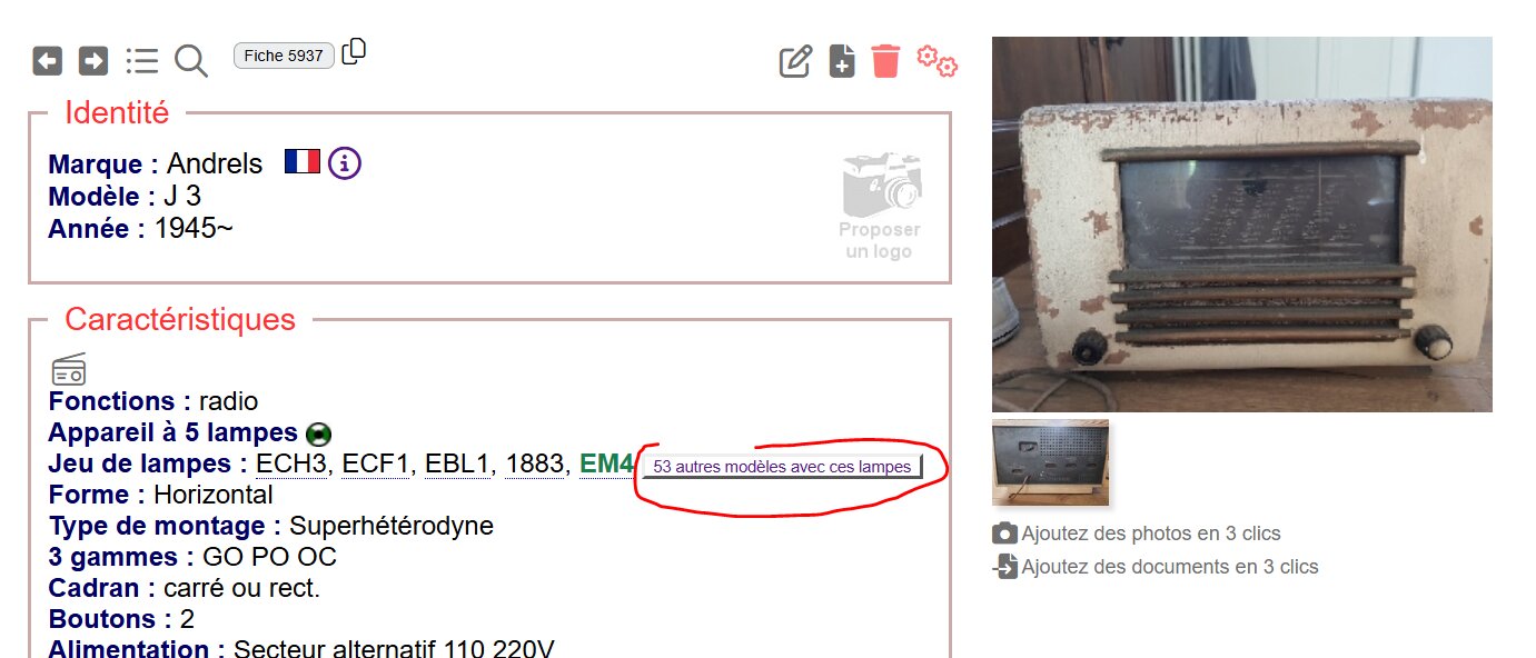

Identification radio à tubes Andrels type J3

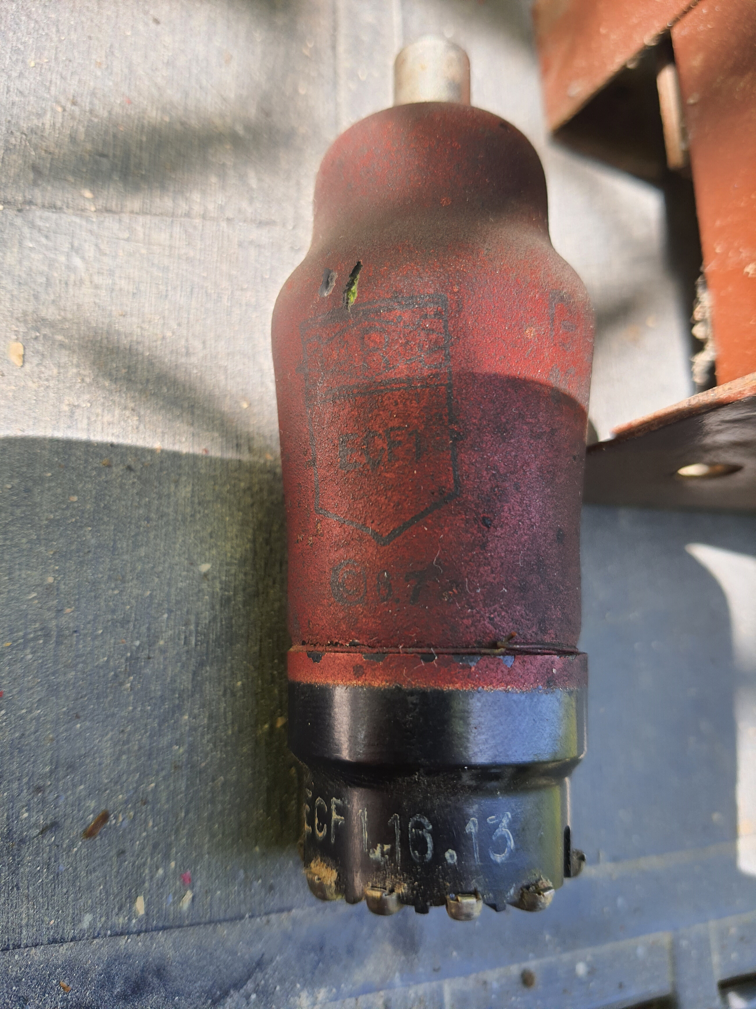

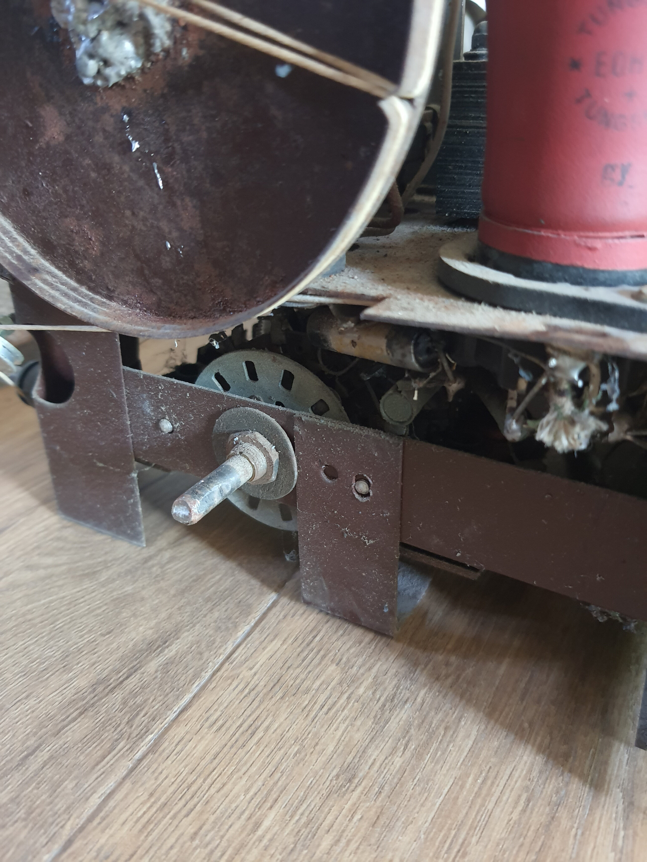

Bien noté ! Je vais lister les tubes de gauche à droite (par rapport à la photo).
Celui de gauche est un ECH3 de TUNGSRAM, et celui complètement à droite un EBL1 miniwatt
Donc, de gauche à droite:
  • ECH3 TENGSRAM
  • 1883 MINIWATT
  • ECF1 logo : un R au milieu d’un losange (jai mis la photo)
  • EBL1 MINIWATT
manque plus que l’oeil magique
un EMxx je parierai pour EM4
Aucune idée pour lui, la couche de rouge a quasiment complètement disparu,
et les références avec j’imagine
avec ces données en utilisant la base de données du grand livre on a 53 postes ayant la meme jeu de tubes
de tres fortes chances de trouver un schema identique
J’ai regardé la fiche mise à jour, et c’est 3 boutons, non deux. Il y en a un gros sur le côté
dans les fiches on ne compte que les boutons visible sur la face avant ( et les bouton double…)
car sur certains poste il y en a meme derriere sur le chassis

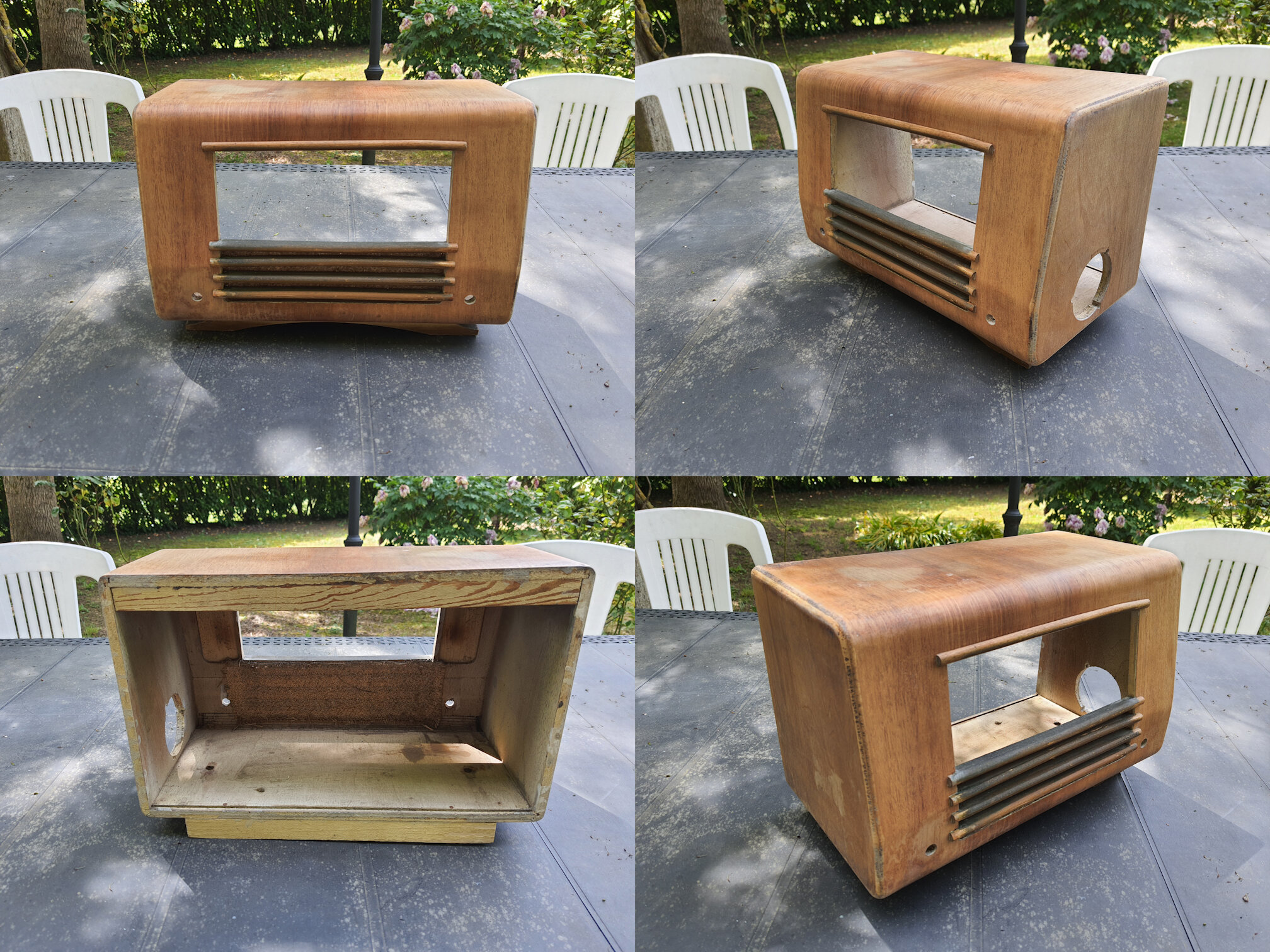

Une bonne mise au propre…

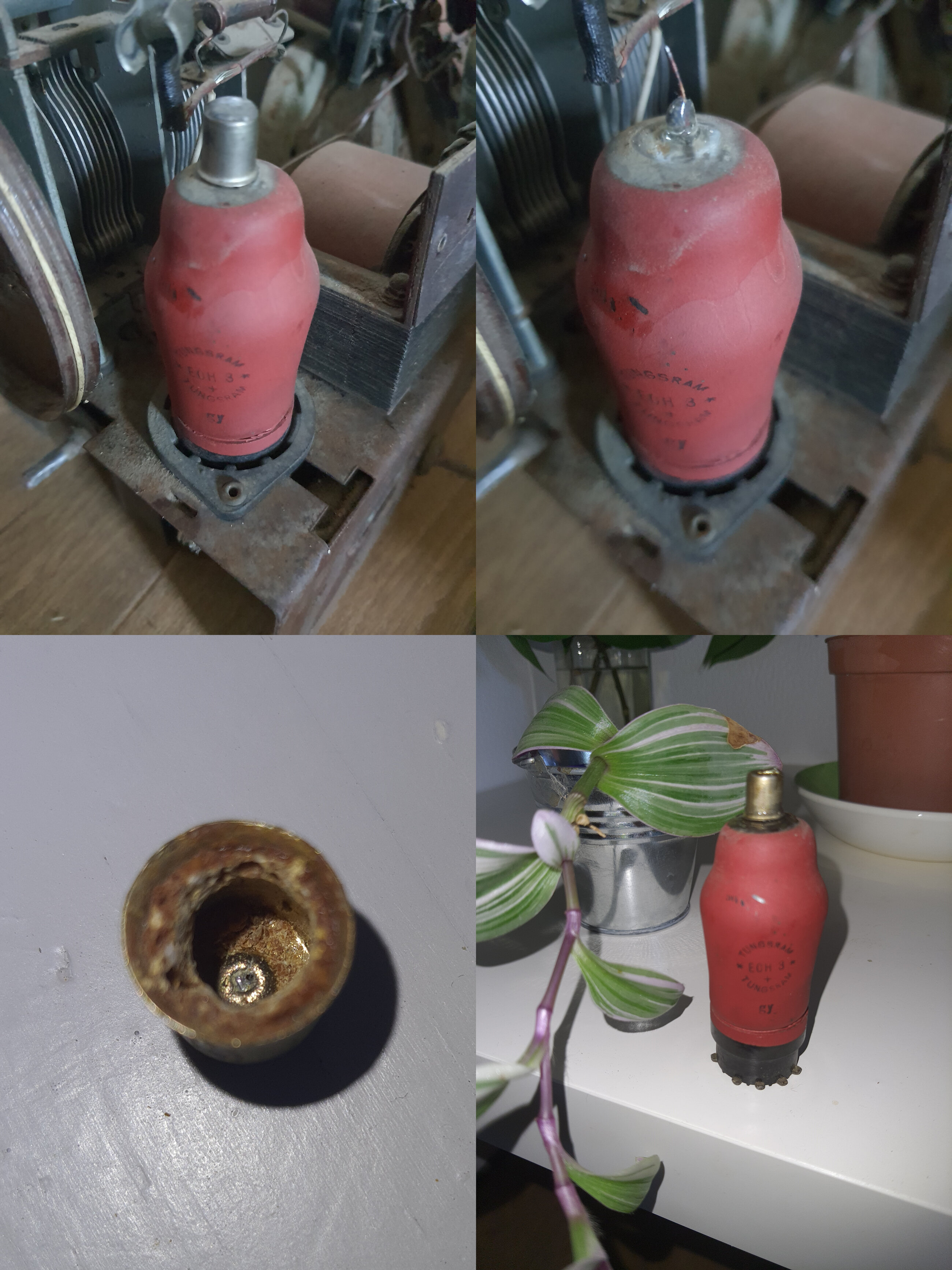

Réparation de la grid cap du tube ECH-3 :sweat_smile:
J’ai enlevé l’ancienne colle avec un bain d’acétone, puis gratté jusqu’à tout enlever.
Petite finition de l’intérieur à l’acétone puis à l’alcool isopropylique, le tout au coton tige.
Ensuite, j’ai enlevé la soudure du dessus. D’abord en mélangeant avec de l’étain
frais, puis tresse à dessouder.
Le trou de passage du fil a été dégagé et j’ai pu le remettre.
Enfin, en utilisant un fer à souder de faible puissance pour ne pas fragiliser le verre
par un choc thermique, j’ai ré-étamé le dessus. Je n’ai pas trop insisté pour
lui donner la finition d’origine car le principal c’est qu’il marche.
Enfin, j’ai recollé le chapeau à la superglu avec un filet tout autour.
pour les tubes de faible puissance qui ne chauffent pas beaucoup
la superglue fait le boulot
par conte pour un tube de puissance dont la T° du verre depasse souvent les150°C il faut de l’araldite a prise lente
Oui, mais je n’avais que ça sous la main :flushed:
l’ECH3 ne chauffe pas beaucoup
par contre sur un EBL1 cela ne tiendra pas avec la super glue
Ca tombe bien, l’EBL1 c’est celui dont le verre a cassé :angry:
