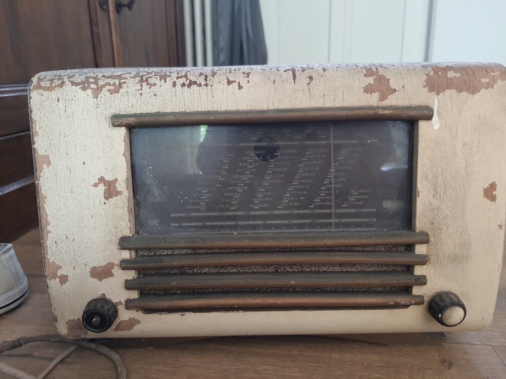

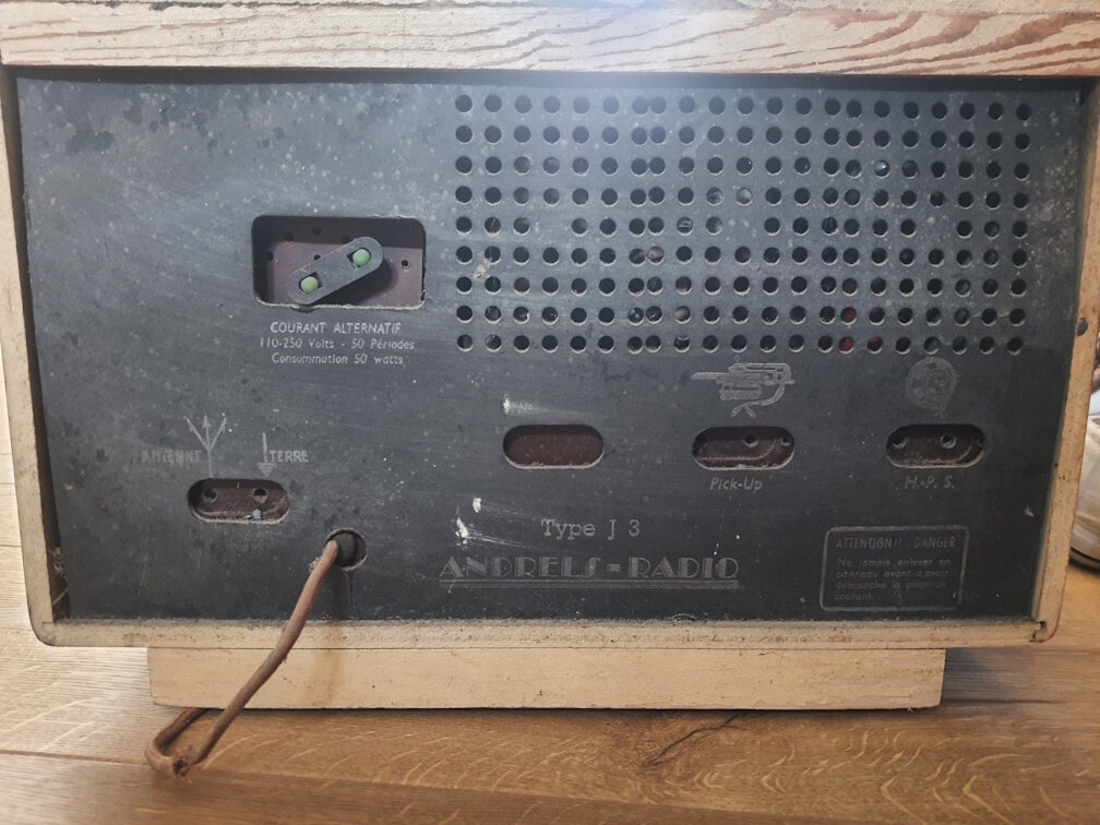

J’ai trouvé une radio sympathique dans un vide grenier aujourd’hui. Malheureusement,
je n’ai pas trouvé grand chose à son sujet sur google.
Auriez vous des informations à son sujet ?
En vous remerciant !

bonjour @david_tsf bienvenue chez les timbres de vieilles radios
en profiter pour completer la fiche
si le J3 est au GL
mais la fiche est vide
@Radiolo
J’avais zapé
frequent quant il n’y a pas de photos
Merci ! Bien évidemment je ne l’ai pas branchée car je n’ai pas de transformateur d’isolement.
Et je ne l’ai pas encore ouverte. Je prendrai des photos détaillées une fois que j’aurai démonté l’arrière.

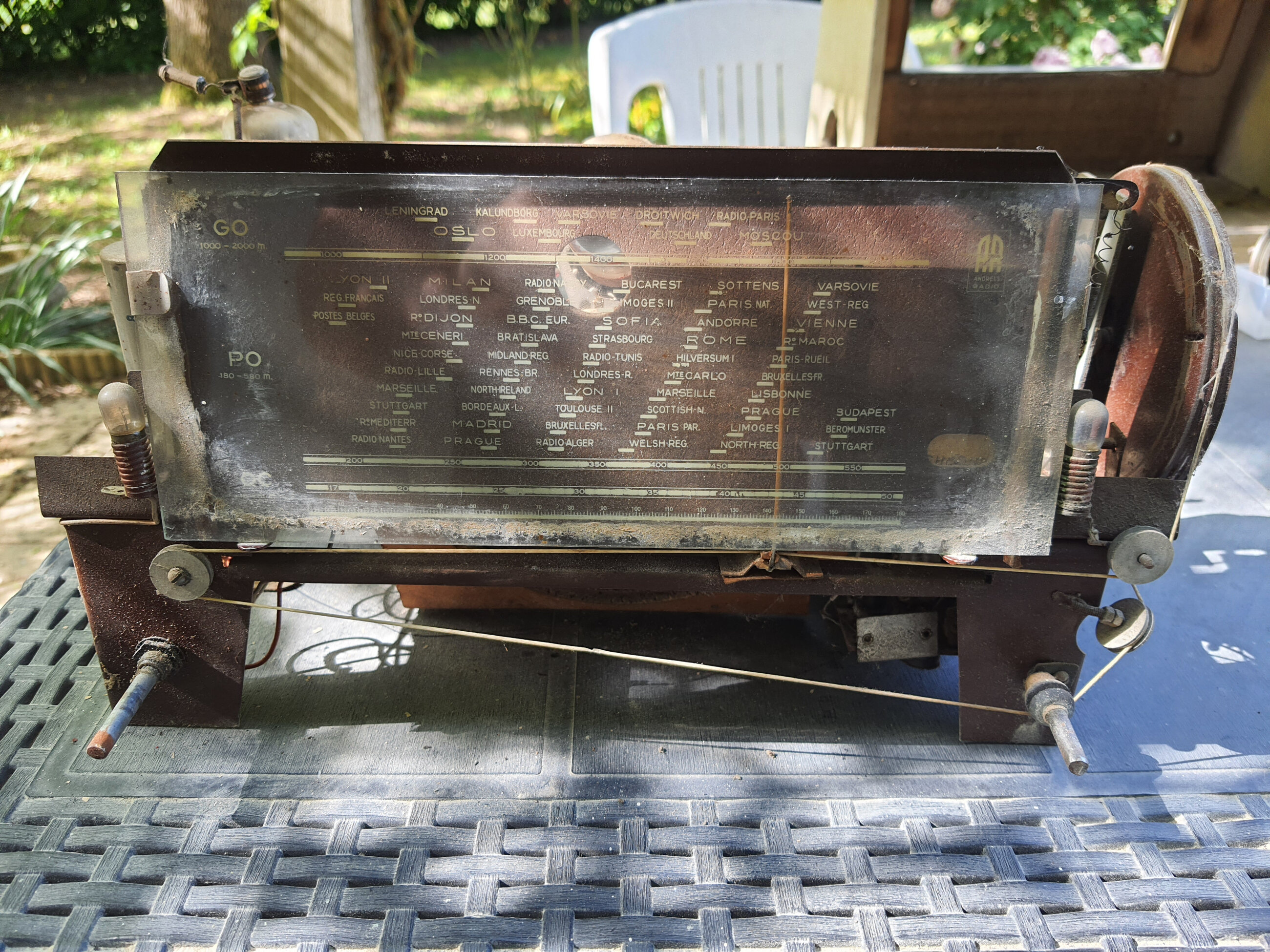

il nous manque  la liste des tubes qui nous donnera un schema approchant
et les gammes d’onde  , visiblement  GO PO mais pas vu les OC  sur le cadran
Des conseils pour l’ouvrir proprement ?
@Radiolo Re,
D’après RM Ses petits frères ont les tubes suivants:
J1 : ECH3, ECF1, CBL6, CY2
J2: ECH3, ECF1, EBL1, 1883
un tous courant et un alternatif

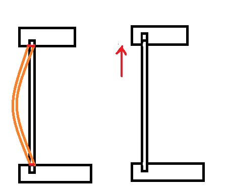

@david_tsf
pas de vis apparentes sur le carton arriere
enlever le fusible essayer de  faire  monter le carton  pour de degager de la rainure en bas
s’il ne remonte pas il faut  le courber  pour le sortie des rainures

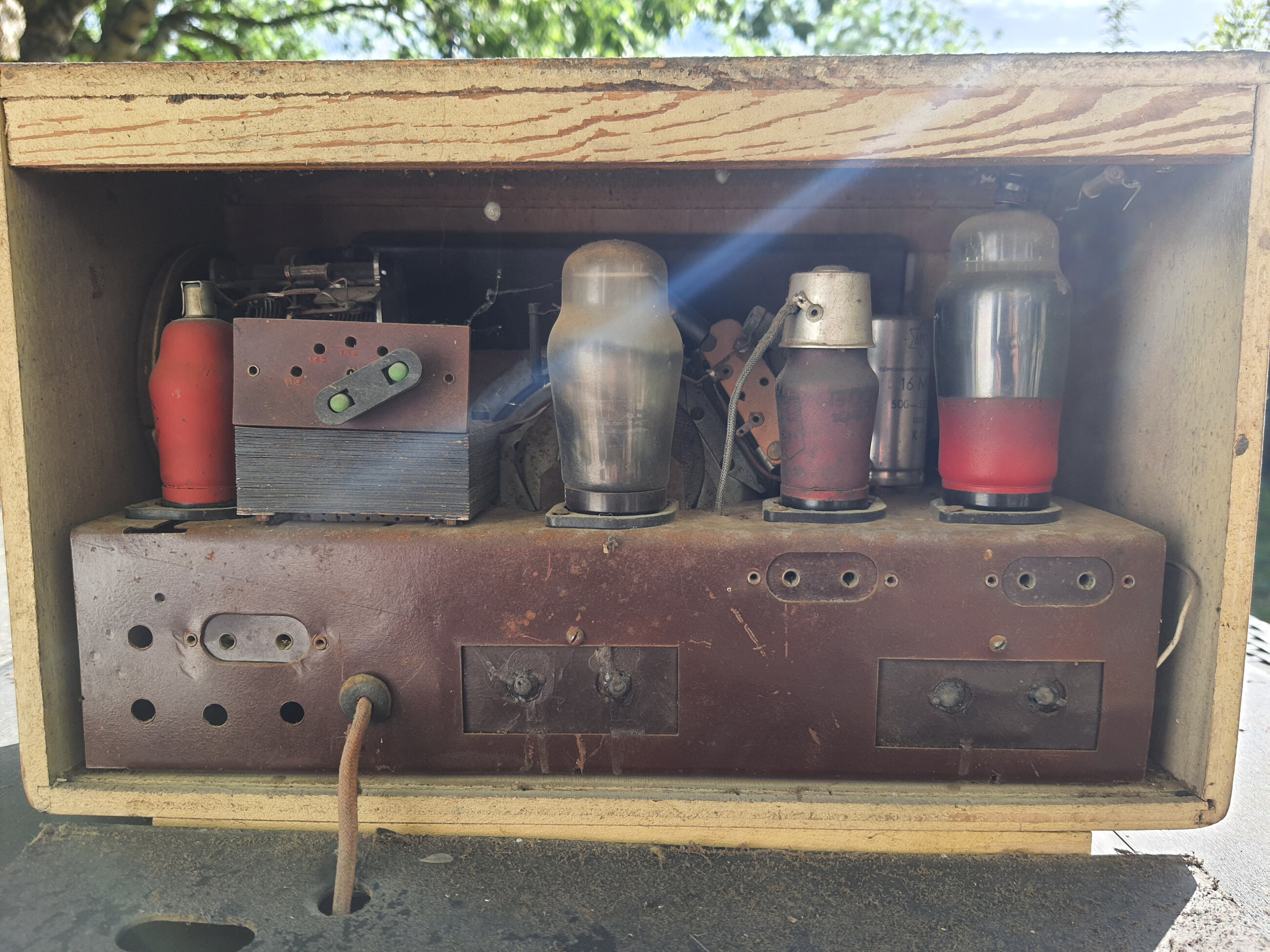

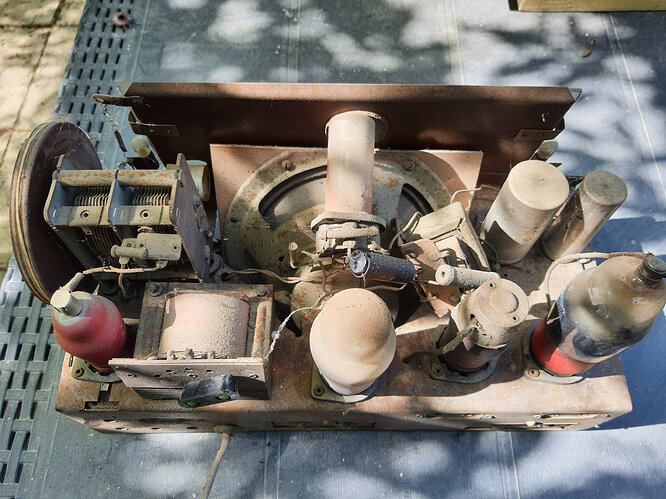

Comme un couillon, j’ai voulu enlever le tube de droite et j’ai pété le haut qui était connecté au chassis via une résistance… belle boulette
Apparemment c’est un tube EBL1 miliwatt
si le verre n’est pas casse cela se repare
donc ce n’est pas un tous courants  il y a un transfo
le jeu de tubes doit etre celui la

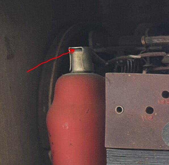

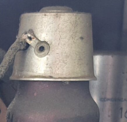

pour ce type passer une lame fine  pour soulever le clip en s’appuyant sur le teton du tube
pour ce modele on tire en esperant …
attention aussi en sortant  le tube de son support
ne pas tirer sur le verre qui risque de se decoller de la bakelite et la c’'est foutu
saisir le tube par son embase bakelite et s’aider d’un petit tournevis pour faciliter l’extraction
Malheureusement si, le verre a pété en haut. Je vois une ouverture circulaire.
Va falloir en trouver un
ce n’est pas rare
Siemens EBL1 et VALVO EBL1 se valent ?
Oui, n’importe quelle lampe européenne EBL1 convient.
Ce type est standard, identique chez tous les fabricants.
